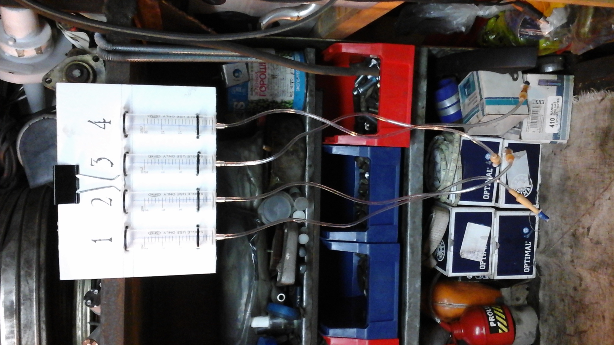

Всем Доброго Времени суток. Вот почитав темку и посмотрев видео , собрал тестер с колбачками .
Отправлено спустя 5 минут 52 секунды:
Произвёл замеры и получилось что за 1 минуту 20 секунд в первом цилиндре набралось 20мл а в остальных примерно по 10мл . Новот вопрос , про первый цилиндр понятно что она походу льёт ,а вот остальные нормально ли работают , сколько и за сколько они должны выдовать в обратку ?

Дробильщик
Сообщений: 2745
Благодарил (а): 40 раз
Поблагодарили: 61 раз
Двигатель iveco F1A
Сообщение Дробильщик » Вс фев 19, 2017 20:47
Pahan писал(а): Всем Доброго Времени суток. Вот почитав темку и посмотрев видео , собрал тестер с колбачками .
Не должен от этого глохнуть.
А насос электрический, на раме работает громко или тихо?
Если сидишь в машине, с открытой дверью, на улице, то его практически не слышно, что бы услышать нужно наклонится на улицу.

Pahan
Сообщений: 176
Зарегистрирован: Вт фев 10, 2009 20:11
Откуда: Москва СВАО
Двигатель iveco F1A
Сообщение Pahan » Вс фев 19, 2017 21:27
А у меня и неглохнет , насос работает тихо и даже если к нему нагнутся то почти неслышно

андрей5151
Сообщений: 145
Откуда: мурманск
Машина: уаз патриот ивеко
Двигатель iveco F1A
Сообщение андрей5151 » Вс фев 19, 2017 23:46
Когда у себя делал такой же тест у меня лили 1и3 тоже задумался сколько должно быть на слив.?мне после ремонта этих форсунок выдали на них бумаги хотя в них я не особо что понял.я просто спросил спеца сильно они отличаются от новых.был ответ можно считать почти как новые.ну тогда я после их установки опять провел тест шприцами взял их слив за норму и сравнил слив у 2 и4.

Sergey 326
Сообщений: 742
Двигатель iveco F1A
Сообщение Sergey 326 » Пн фев 20, 2017 09:45
Pahan писал(а): Ну а сколько они у тебя сливали и где ремонтировал и почём ?
С такими сливами через обратку - (максимально 20 мл за 1мин 20 сек или 15мл\мин) тебе еще рано думать о ремонте форсунок. Предельным переливом можно считать 50мл\мин. На прошитых мозгах у меня нормально работало и с переливом 150мл\мин с одной форсунки. Тут надо понимать . что если в перелив со всех 4-х форсунок уходит больше ( или близко к этому ) от объема . который насос накачивает через фильтра в рампу то мотор работать не будет. ( А еще и для нормальной работы нужен какой то объем соляры \мин). Когда возился с электроклапаном намерял при стартерном тесте 260 мл\цикл ( секунд 15 -20 )- это из трубки подачи в рампу. Т.е . около 780мл\мин. До 500мл-нужно для работы .Остается 280 мл на переливы. Все эти расчеты условно-теоретические. Много зависит и от работы электроклапана.
Pahan
Сообщений: 176
Откуда: Москва СВАО
Двигатель iveco F1A
Сообщение Pahan » Пн фев 20, 2017 11:39
А ну тоды понятно , успокоил , у меня тоже мозги прошиты . Просто я смотрел ролики и там все как один говарят чютли не о 5мл в минуту и небольше и чтобы все форсунки сливали одинаково и если хоть одна пудет больше лить тоеё сросно в ремонт т.к. ей в помощ недоливают остальные. Есть видео на ютубе (как не купить убитый дизель ) вроде так называется там газель с каменсом тестят так они там меньше льют.

андрей5151 писал(а): Когда у себя делал такой же тест у меня лили 1и3 тоже задумался сколько должно быть на слив.?мне после ремонта этих форсунок выдали на них бумаги хотя в них я не особо что понял.я просто спросил спеца сильно они отличаются от новых.был ответ можно считать почти как новые.ну тогда я после их установки опять провел тест шприцами взял их слив за норму и сравнил слив у 2 и4.
прописывать в ЭБУ после замены надо?
Если насос уже слышно, значит пора чистить сетку на заборнике.
На счёт прописки форсунок-для этого надо знать код, он может быть только на новых форсунках.
Через 300-500 км пробега пропишутся сами.
