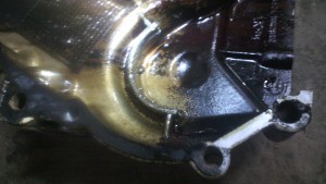

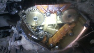

Порвалась цепь ГРМ
Сообщение Алексей791 » Вс окт 30, 2016 17:32
постигла и меня участь.цепь без спроса вылезла на улицу.всё вроде бы понятно.откручива,да новое прикручивай.только терзают меня смутные сомнения что в моём случае всё так просто.проблема такая: стартер крутит,машина на скорости.а вот не едет.странно.. сцепа тоже штоль пошла по одному месту? :shock:
Алексей791
Сообщений: 481
Порвалась цепь ГРМ
Сообщение Алексей791 » Вс окт 30, 2016 17:33
или ещё какая тайна может быть?

на 73300 км порвалась. сама цепь нормальная, шестерни тоже. причина: открутились болты крепления промежуточной шестерни.она болталась и гуляла по оси вращения около сантиметра.
Отправлено спустя 1 минуту 27 секунд:
dimonыч писал(а): П\ось?
не,обошлось. раздатка недовключилась. после заводки двигателя и попыток тронуться РК включилась.

Сообщение v0id » Ср янв 04, 2017 10:29
На пром. звезде болты стопарятся пластинкой (углы загибаются на головку болта), видимо забыли загнуть.

Сообщение CHEVAR » Пн янв 16, 2017 18:59
сегодня вскрытие показало одну порваную однорядную цепь..цепь, конечно громко сказано ))) чуть толще велосипедной :-?
все зубья шестерён целые , износ на вид равномерный.. заметен износ пластиковых полумесяцев и на крышке изнутри видны лишь незначительные потёртости и царапины.
с оооочень большим трудом сняли фланец с вала..с применением съёмника камазовских размеров))) и рычага в качестве метровой трубы :o часа полтора только на него потратили.

Крышку не разбило и то хорошо, а то она 4250р стоит

вообчем. поставил я прогресс евро 3 , двухрядная цепь, разрезные шестерни. натяжной ролик тоже в утиль , полностью слил тосол и ремни поменял до кучи ..
ну и традиционно могу заявить.."машин шепчет, всё классно")))) :pardon:

ОБЫЧНЫЙ ТРЁХЛАПЫЙ НЕ ПОТЯНУЛ.. было реальное ощущение, что вот-вот и он хрустнет(((... фотки тех, которые после применили попозже скину.
мастер был откровенно поражён этим фактом :-? :o
каждый УАЗ уникален)))) и это первый случай на его памяти , когда понадобилось такое усилие при снятии..
и ваще он сказал,что по времени, затраченному на весь процесс , (полторы рабочих смены) хватило бы на замену комплекта ГРМ у двух Газелей :-?
работа стоила 4 тыр, при моём активном присутствии ;)

Сообщение Иван Шмит » Ср янв 18, 2017 16:42
CHEVAR, с вводом в строй!
А как там с осевым люфтом промвала было? Башмаки без износа? Натяжитель снятый на герметичность и целостность кольца посмотрели?
Судя по фото с натяжением были проблемы.
Причины всегда интересны и они разные могут быть. Фильтр масляный кстати какой используешь? И само масло какое и периодичность смены?
