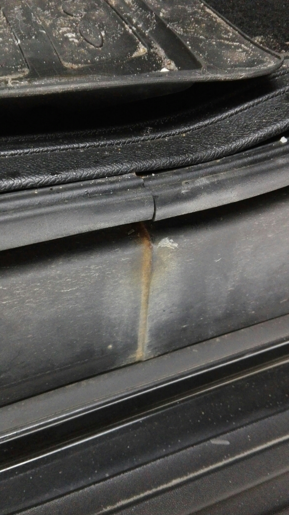

Всем привет! Давненько не писал. Да и не о чем было, все было хорошо.
До вчерашнего дня! Радуйтесь скептики. Кричите "а мы же тебе говорили" :D Короче суть истории такая. Первый гвоздь в крышку....
А суть то в том что Очень черный ох епрст, не прошло и первой лунызимы))) ЗАРЖАВЕЛ
Не сгнил))) и не сразу но решил начать.
Далее просто фото.
Далее просто фото.

Нормальная ситуация с отечественным авто, хоть и печальная. Сам готовлюсь морально к такому исходу
Себя успакаиваю тем, что нечто подобное было на позапрошлом авто (приора) и у знакомого кроссовер ситроен тоже пошел ржавчиной, правда не через год, а через три
В любом случае, если что гарантия нам в помощь. ....аминь....

В понедельник записался к дилеру на осмотр по факту корозии.
Wanded
- Сообщений: 3130
- Откуда: USSSR
- Благодарил (а): 129 раз
- Поблагодарили: 74 раза
гарантия на сквозную корозию только распостраняется, а на корозию ЛКП как сказал дилер 2 года..

Дык так и есть. Только моей то год будет 28 марта)))

А я вот в глубоком раздумье моему то ужо 6 лет осенью бабахнет (как то громко сказал как будто 20 лет), так вот коррозия одолела спасу нет особенно пятая дверь, да и очаги по всему кузову так сказать густо и есть у меня мысли варить , красить, обрабатывать али сменить кузовок на новый всего то 250000 железо
, так о чем эт я ах да говоришь и года нет, а ржа полезла и это так понимая кузов с катафорезным грунтованием где слово ржа не принято произносить в слух (имеется в виду на заводе), так что задал ты мне задачку :o

У меня машине полгода (ПОЛГОДА, КАРЛ!!!) Первая зима... уже повылезало несколько рыжиков... на водительской двери из-под нижней резинки уплотнителя стекла и, вот сегодня увидел на самой задней двери в углублении под стекло поперлоо...

Сегодня при свете дня нашел еще два места, что цветут и пахнут- под резинкой задняя левая лверь и низ самой задней двери по низу снаружи и тоже ржа на пороге как у аффтора...
Вот вам суперкатофорез.
Начинаю задумываться накуя я переплатил за новую "обновленную" машину.... :( хоть я и аццкий фанат Патра, защищающий его всегда и везде, но нервы начинают сдавать.
ПС А что скащали офицалы по рже? Локальный ремонт или полная перекраска? Думаю трахать своим мозг или как, перекрашивать не отдам).
