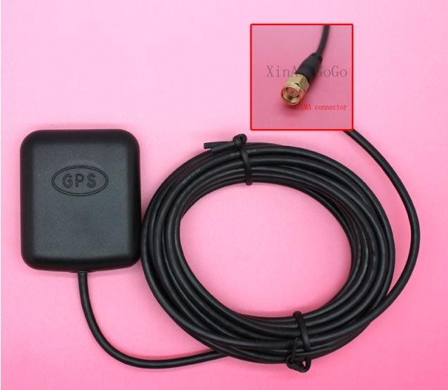

А джпс антена куда цепляется?к какому разьему?
Мультимедийное ГУ SUPRA SCD-3163.Альт.меню,навигация,интернет,оформление,подключение.
Сообщение Blondi13 » Пт июл 29, 2016 21:42
Типа вот такого:
И сама антенна:

Вообще-то наша магнитола не только от американской GPS принимает сигналы а еще и от нашей GLONASS.
Потому и нужна антенна принимающая сигналы от 2-х систем.
Типа такой:
И разьем на магнитоле особенный стоит - Fakra-C
Вот такой:
С уважением, Виктор

Ну все зароботала навигация!поставил антену как на верхней фотке с резбой,выход на магнитоле пришлось перепоять,весь радиорынок обошол ненашол разьема как на магнитоле,а тюльпан в зади магнитолы это я так понимаю для камеры заднего вида?а кабель на камеру как выглядит,я так понимаю там какой то своеобразный кабель идет?
