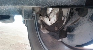

Сообщение vdvuf » Пт янв 04, 2013 16:50
Заглянул сегодня под передний мост и увидел вот такое
видимо об этих манжетах речь? Пните меня в нужную сторону если я недопонял.
Marito
Сообщений: 278
Зарегистрирован: Чт авг 21, 2008 19:55
Сообщение Marito » Пт янв 04, 2013 17:44
Оно, ага.

msbsod
Сообщений: 531
Зарегистрирован: Сб апр 21, 2012 19:07
Откуда: Н.Новгород (Сормово)
Сообщение msbsod » Пт янв 04, 2013 21:51
Сергей Михайлович писал(а):Полиэтилен лучше не срезать, а снять. Ничего сложного нет - открутить болтики, снять кольцо и убрать полиэтилен.
Об этом кольце и болтиках идет речь?
Marito
Сообщений: 278
Сообщение Marito » Пт янв 04, 2013 22:02
Ага.

maximbv
Сообщений: 202
Откуда: Крым, Симферополь
Заводскую полиэтиленовую защиту поворотных кулаков снимать?
Сообщение maximbv » Ср май 03, 2017 20:22
Federal писал(а): Ребята купил патр, как оказалось тоже стоит пленка, как объяснить диллеру и будет ли это бесплатно все сделано?
Та же херня, в понедельник поеду к этим пид....сам, пусть целиком разбирают, пусть сука только попробуют подрезать. Я капец как зол на них.
С обеих сторон такая фигня.
