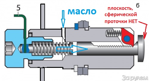

Кстати, разбирал тут натяжители из комплекта АСТ, оказалось, что натяжители родоса не чисто механические.
фактически, они представляют собой тот же самый, критикуемый им гидроцилиндр аля ЗМЗ, только с уменьшенной площадью поршня и дросселированием подачи в него масла (маленькое отверские сбоку перед уплотнителем).
клапана, который по его словам змз "отпилил" от украденного им у мерса натяжителя, также нету.
Отсюда вывод - при длительной работе на высоких оборотах, масло проходя через отверстие успеет в достаточной степени увеличить давление на поршень гидронатяжителя, чтобы он сломался о непараллельную плоскость башмака.
- родос
- 0546865f82.jpg (41.05 КБ) 10807 просмотров
Отсюда - реечный гидронатяжитель родоса вполне себе может перетянуть цепь.
Поломка натяжителя в
https://www.drive2.ru/l/9159172 не случайна, логика поломки очевидна.
Перетяг цепи - излом натяжителя. Основная причина поломки - криво спроектированные башмаки из материала DuPont. Материал наверное, хороший, а вот инженер их проектировавший - не очень.
Кстати, сферическая проточка кончика натяжителя, что есть на схеме. отсутствует, таким образом при непараллельности упорной поверхности башмака и плоскости кончика натяжителя, натяжетель будет касаться башмака только краем своей "шляпки", увеличивая рычаг на излом.
