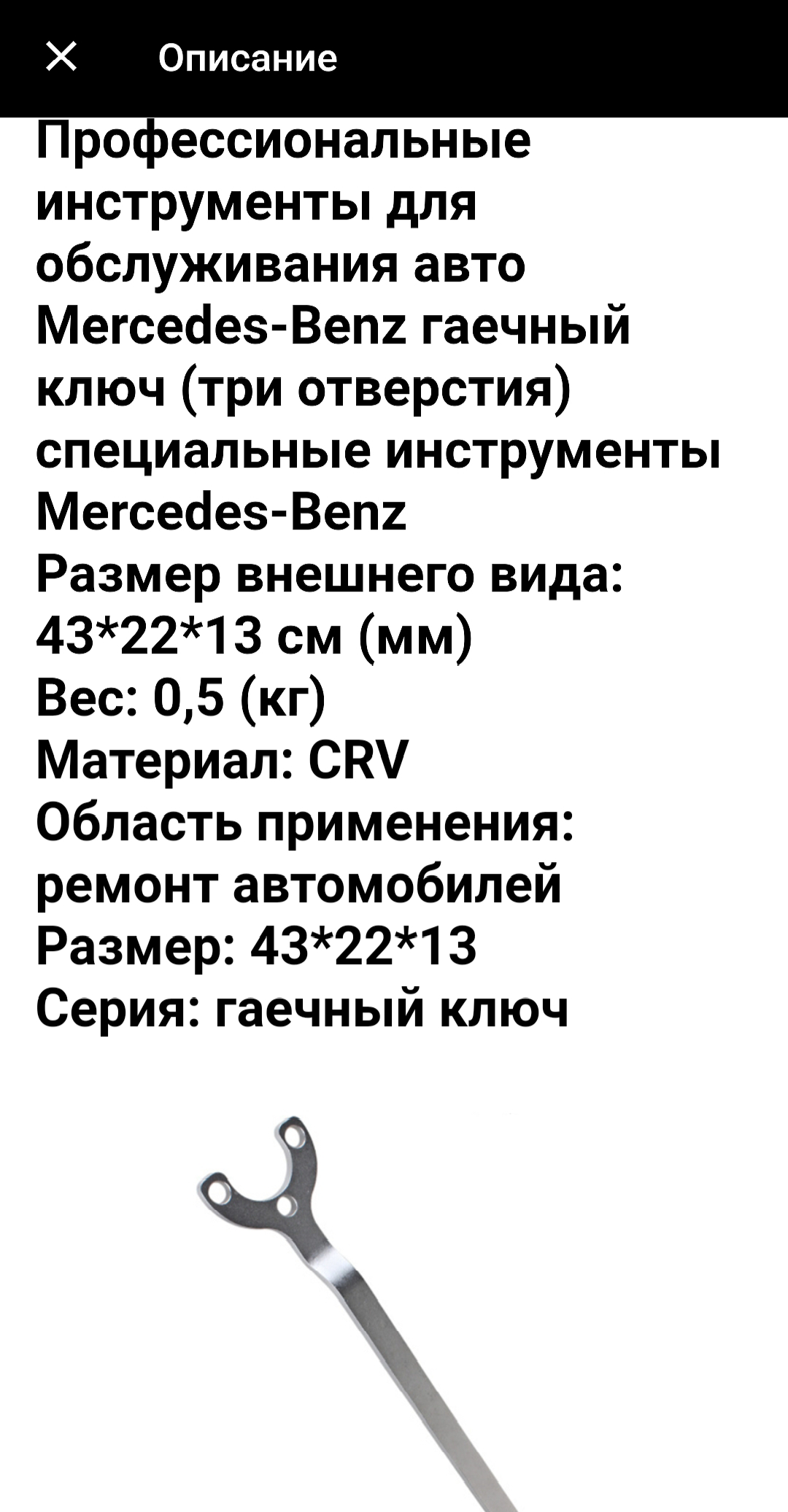

Тем, у кого нет возможности (или желания) уменьшать толщину ключа, возможно подойдёт этот ключик (Яндекс в помощь):
Артикул
Толщина
____________________________________

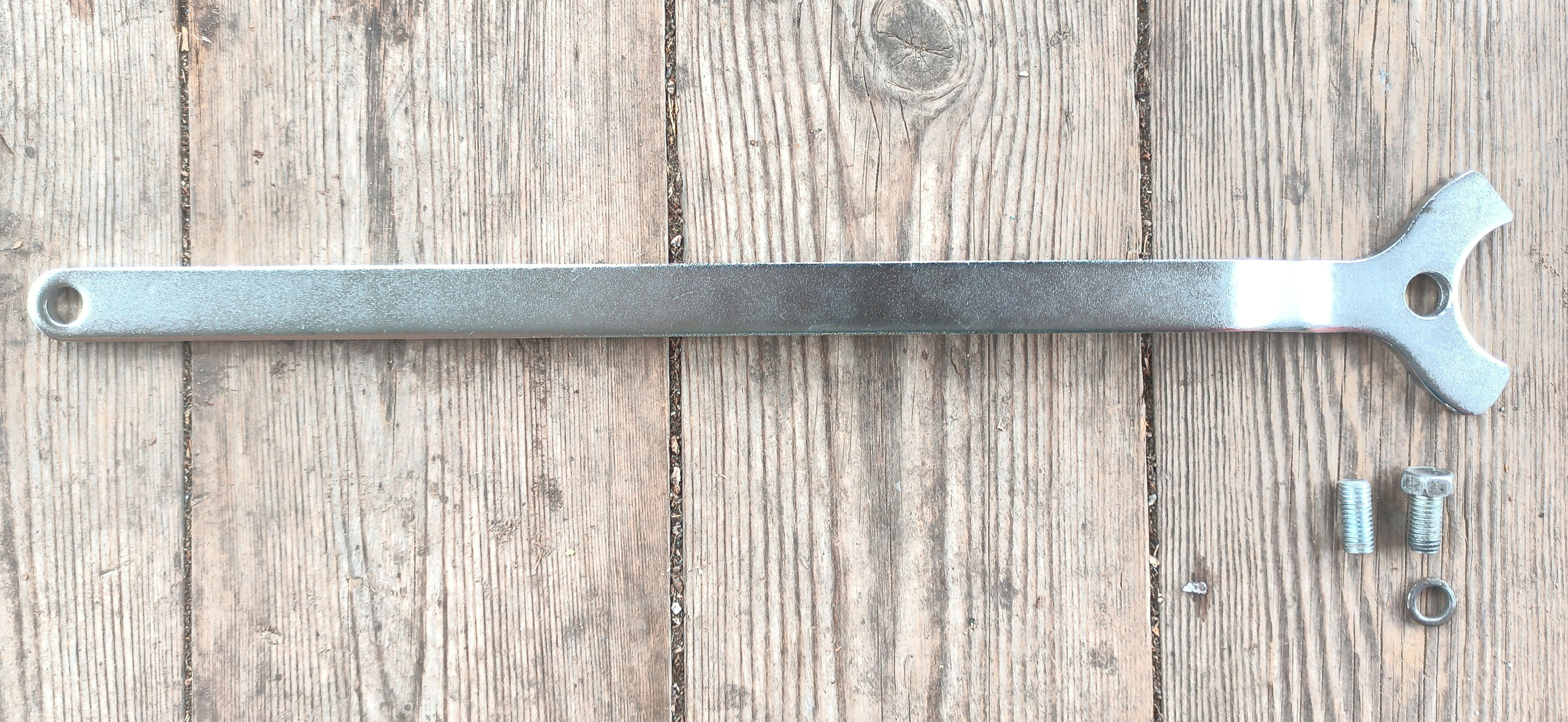

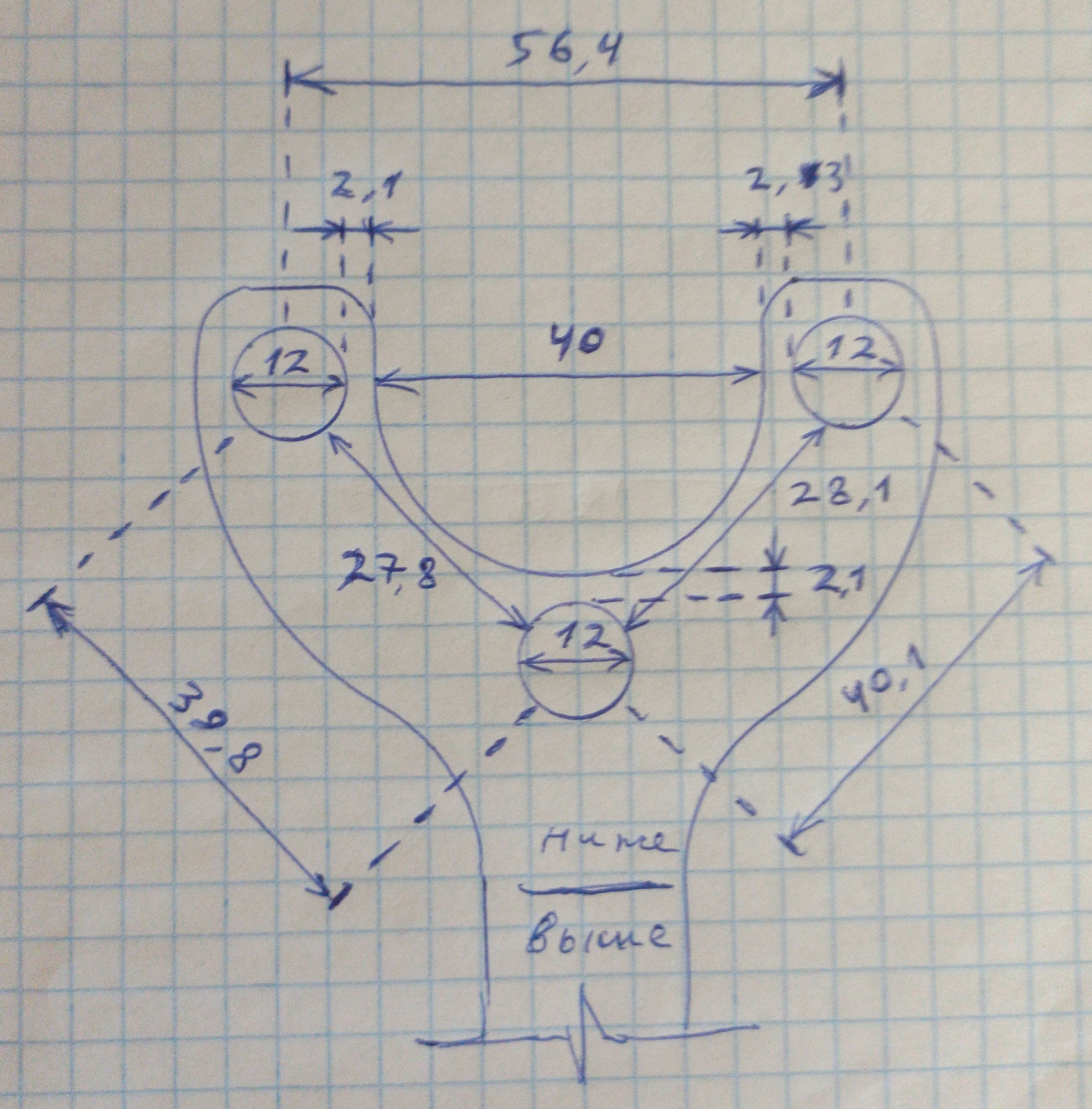

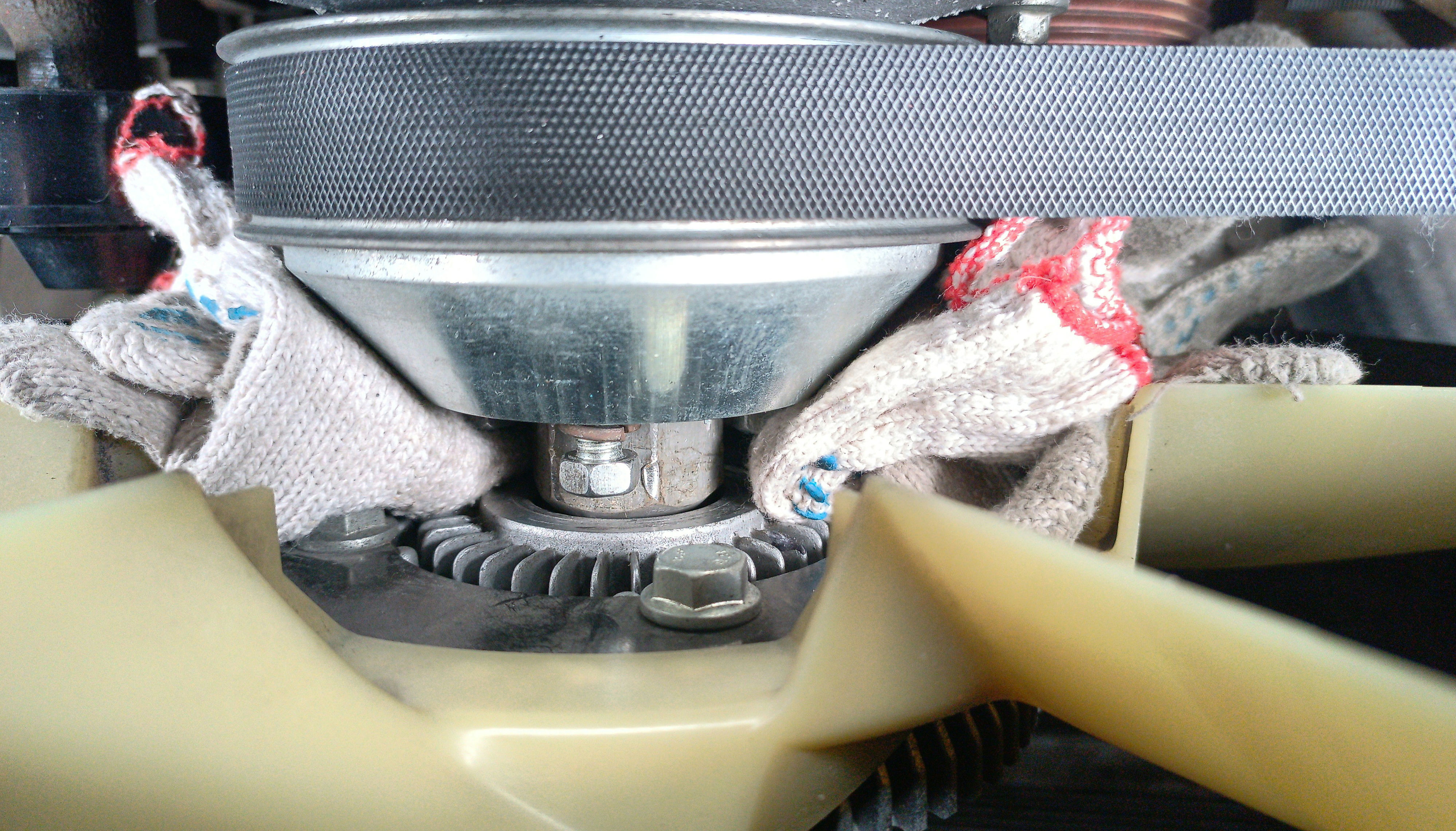

Всем здравия! Сподобился выложить свой ключик для удержания вискомуфты от проворачивания. Заказал у китайцев ключик вот такой для мерседеса (цена правда не гуманная, но Cr-V):
Размеры пришедшего ключика:
Отрезал от него лишнее. Далее выкрутил один болт шкива вискомуфты, подобрал такой же по его подобию и отрезал у него "шляпку". Получилась шпилька.
Порядок действий получился следующий:

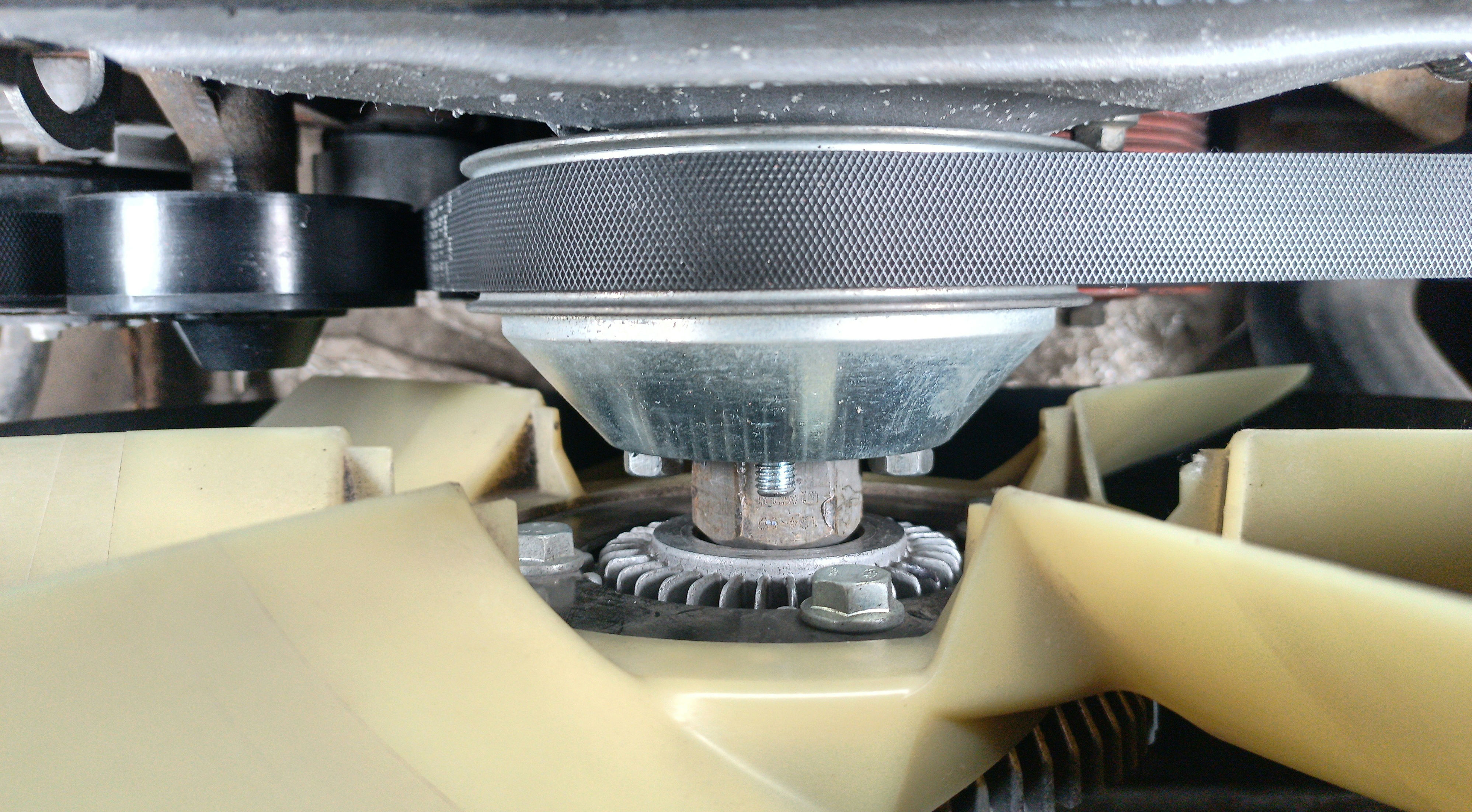

Выкручиваем один болт шкива вискомуфты, при этом что-нибудь подкладываем по сторонам (например перчатки), так как почти всегда этот болт падает вниз.
Вкручиваем на его место шпильку (перчаток на фото нет, но при вкручивании они присутствовали).

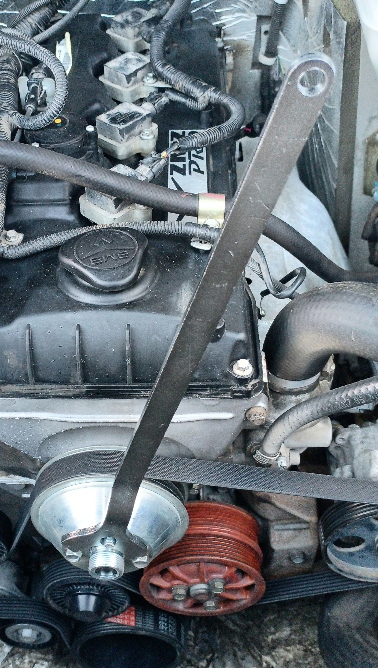

Надеваем ключ на шпильку и удерживаем вискомуфту.
Общий вид со снятой вискомуфтой.
P.S.: Чтобы не выкручивать болт шкива и не вкручивать шпильку можно сверлом для Cr-V увеличить диаметр отверстия в ключе до 13,5 мм, но я пока не рискнул (если кто рискнёт, отпишитесь).

Ключ для снятия вискомуфты
Сообщение Matrix » Вт май 31, 2022 11:19
К сожалению, дед юра, такой простой способ далеко не всегда и далеко не у всех срабатывает. Вот человек впервые купит новый УАЗ, прочитает на форуме, что можно "ключиком с молоточком" или "зубилом с молоточком" легко и непринужденно открутить закрученную на заводе гаечку... А когда не получится "ходит с бубном" вокруг машины. Я через это прошёл и теперь пытаюсь помочь другим "не наступить на эти грабли".
Вот если бы уважаемый дед юра, , умудрённый более чем полувековым опытом шоферства (со всем уважением к Вам), поделился своим опытом и предложил 100% способ зафиксировать вискомуфту от проворачивания... Думаю многим на этом форуме, в том числе и мне, было бы это интересно.

Я бы СТО открыл бы с этим ключом. И за 200р давал в аренду желающим....🤗🤗🤔

Ребята, никаким способом не фиксирую ни виску, ни шкив виски. Достаточно натяжения ремня и если не с первого удара молотком по ключу, то со второго-третьего всё получается. Я бы сделал видео, но господь дал руки чтобы рулить и чесать попу.

Пробовал так делать и ногой давил ремень - дохлый номер. Нужен ключ!!!!

Не подумайте, что я такой умный и ловкий. Может быть на моём авто легко откручивается. Я снимаю виску на зиму, ставлю эл. вентили шнивские а весной возвращаю всё на место.

Я снимаю виску на зиму, ... а весной возвращаю всё на место.
Аналогично, и на нескольких машинах делаю так же, никаких проблем. Главное - надо помнить про левую резьбу, и удар по ключику должен быть не столько сильным, сколько резким...
