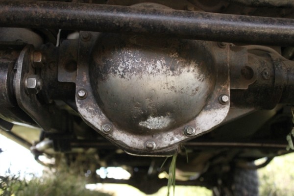

zobolev
Сообщений: 3639
Откуда: Красноярск
Поблагодарили: 95 раз
Сообщение zobolev » Пн авг 19, 2013 17:23
Опишу свою историю-крышки мостов пять лет служили верой и правдой(они второго образца), и щас нареканий на них нет.
А вот мосты полопались под крышками и в трещины пошли одновременно.
Так вот вопрос- а дают ли эти крышки большую жесткость самим картерам мостов???
Panzerer
Сообщений: 552
Зарегистрирован: Чт фев 03, 2011 00:08
Откуда: г.Москва ЮЗАО
Сообщение Panzerer » Пн авг 19, 2013 19:29
А фоток нет?
zobolev
Сообщений: 3639
Откуда: Красноярск
Сообщение zobolev » Вт авг 20, 2013 16:24
Пожалуй завтра попробую сделать.
Уж как-то больно :cry:
Причем у меня на машине 145т.км пробега, и сразу два моста в трещины. Машина часто была в говнах. У соклубника 35т.км. машина нигде почти не была, трещины 1 в 1-н. Можно ликалы делать.
Ввверху в районе 22-х часов, внизу в районе 17-18-ти часов.
У него лопнуло только под крышкой.
У меня верхняя трещина пошла ч/з бугель и вниз по всей кукле. Снимали полуоси и кардан. вынесли весь багажник(облегчили), чтоб пополам не сломался-было желание вернутся домой :)
Еще у одного Красноярца год назад вынесло редуктор с бугелей по дороге с Байкала- я тогда никак понять не мог-как это возможно. Щас понял. У меня масло потекло, снял крышку и офигел. Он видимо этот момент упустил.
Хотя на текущем масле я проехал 400-600км с доливками.(непонимал суть течи прокладки). В итоге попал еще на диф спрут-его согнуло тоже(корпус).

Сообщение zobolev » Вт авг 20, 2013 17:25
Получается мост (стальной картер редуктора)
Всегда считал что он из чугуна :shock: ??

Сообщений: 15431
Сообщение luchsergey » Вт авг 20, 2013 17:51
чулки сталь,редуктор ковкий чугун (почти сталь).обваривать весь сверху и снизу.
фото для осознания принципа и наглядности.мосты на них наши.

Сообщение zobolev » Вт авг 20, 2013 18:01
Серьезная заявка на прочность :shock: Даж сразу неувидел сектор приварки внизу моста :shock:

Сообщение zobolev » Ср авг 21, 2013 16:44
Собственно вот.... :oops:
это мой задний мост. При загруженной машине трещина на просвет составляла не меньше 1мм по всей длине.
Фото на снятом мосту
Передний мост лопнул только внизу-крышка закрыта, фотать небыло возможности. Трещина 1 -н в 1-н с задним.
Вот это мост задний одноклубника по поездке, Витали :oops:
Вроде трещина под бугель еще не распространилась
но она в том же месте

Сообщение zobolev » Ср авг 21, 2013 16:53
Прошу высказать мнение о причинно-следственной связи, а лучше способах предотвращения подобного.
Может кто сталкивался, и есть решение. Может кто ссылкой бросит на нужный ресурс.
Фразы " да мост невжись не сломается", с "дуру можно и х.....сломать" и т.д. и т.п. просьба оставить при себе.
Все это произошло в одной поездке, асфальтово-грунтово-грязевой. Где одна машина с пробегом 145т.км прошла весь путь. А вторая(35т.км.) на сложных грязевых участках вообще не была, только на гравийке, и то недолго.
И если первый авто давно колбасится в "каках", то второй начал недавно посещать подобные мероприятия

А какая подвеска заднего моста? Штатная или с изменениями...? У меня тоже редуктор треснул сверху - заварили - подтекать начинает... и обнаружил трещину внизу редуктора - не текёт пока, но делать что то нужно...У меня сзади пружины стоят!
zobolev
Сообщений: 3639
Откуда: Красноярск
Сообщение zobolev » Пн авг 26, 2013 14:22
еще выявили новость :oops:
На третьей машине выявлена трещина все в том-же месте-район 22-х часов :o
При этом она 2012г с общим пробегом 27 т.км.
Выводы пока напрашиваются следующие: наши мосты не переваривают гравийку.
Ну или может метал и качество изготовления нипричем-может мы каки места посетили куда сувать нос шаманы запрещают :shock: :lol:

Вот эта фотка мне понравилась
В брак я точно неверю- мой машин прошел многое, хоть и в спорте небыл, а тут....по окончании 5-го года вылез брак?
Заметьте- все в одной поездке, до этого были аналогичные...и ничего!
Мы долго угорали на рациях-что это наш местный КГС примет как "не гарантийный случай!" :D
