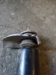

Сегодня ехал с работы. На очередной кочке услышал неприятный стукаток справа. При осмотре увидел такую картинку. В выходные на Алтай, хорошо что сейчас

Я так несколько дней ездил, думал - чо это стучит... оказалось с одной стороны вот так же, с другой миллиметров 5 металла оставалось. Чтоб не стучало снял оба амортизатора и ещё с неделю ездил, пока до гарантийки доехал, поменяли по гарантии тогда.

а если бы по дороге на Алтай оторвались уши, то сразу бы и заскочил к Ваксойлу, тебе бы там и приварили ихние усилители этого уха :)

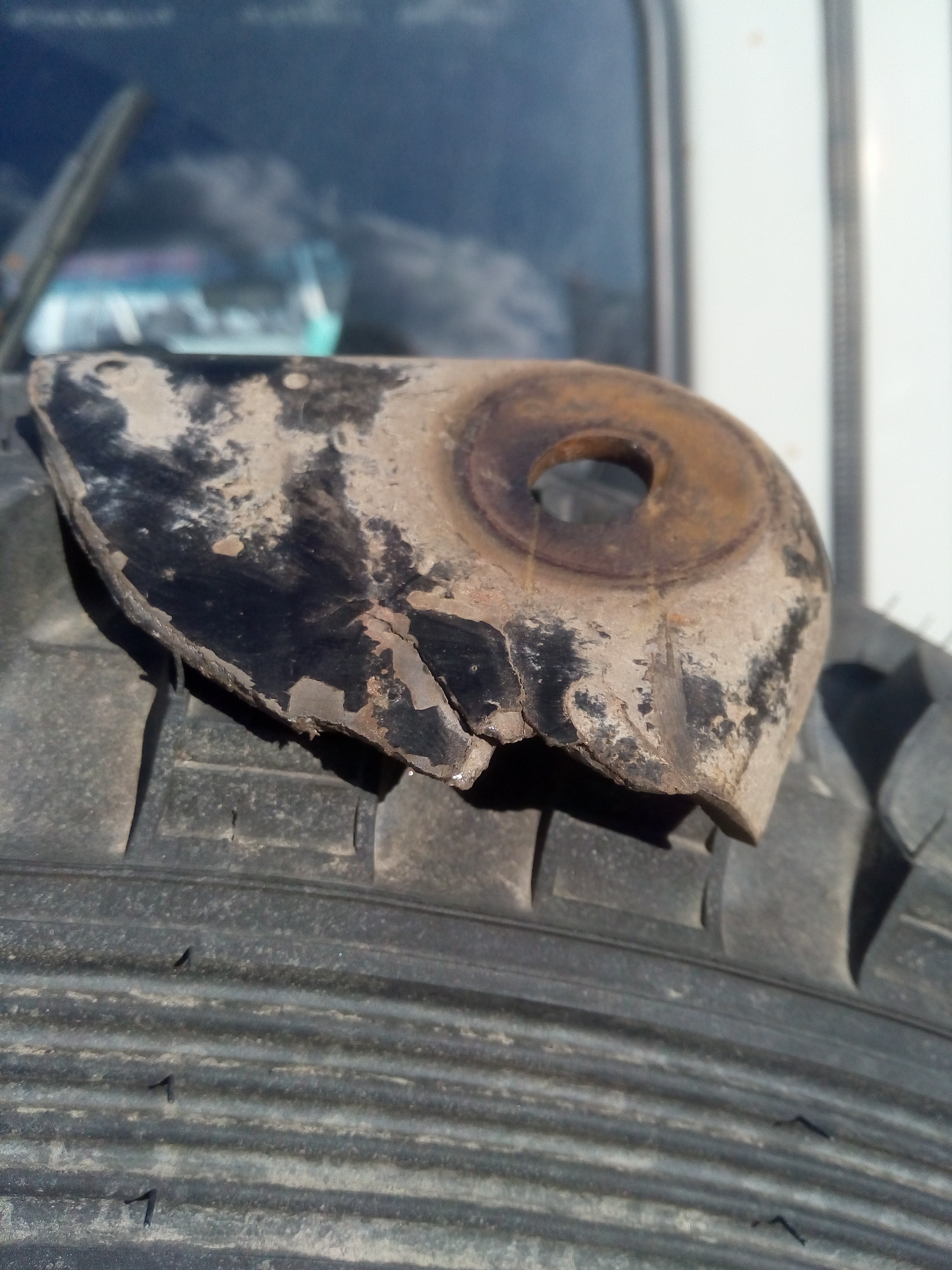

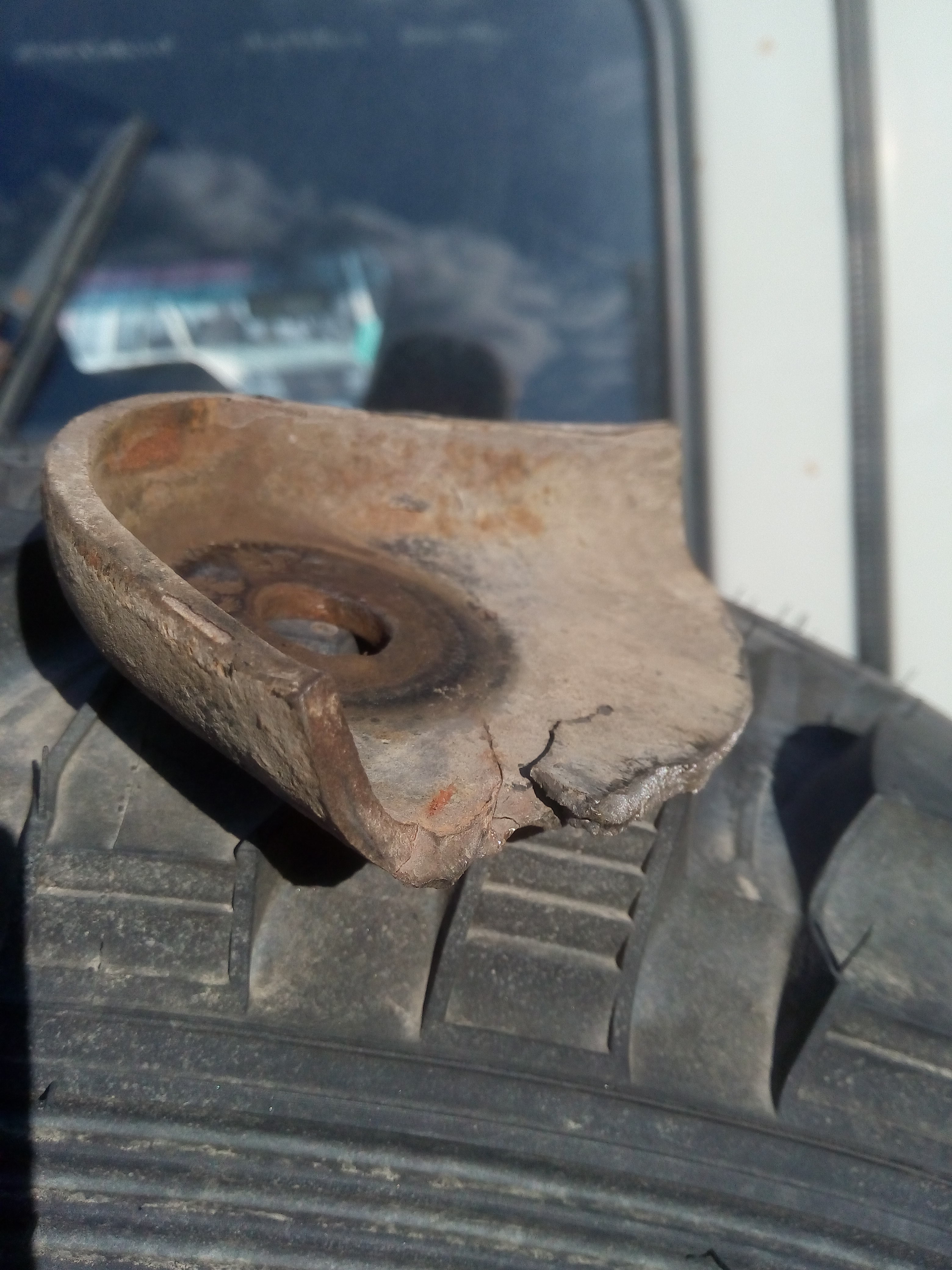

Вот и придется мне их приварить, только здесь. Нашел у парней. Завтра поставлю. Дома спокойнее
Вот жеж блин. Трещина видно старенькая уже, ржавая. Как так делают....

Ну вот, вернули в строй

Родной обломок выкинули же?

Неа, на место вернули. Затем наварены ваксойловские.

у ваксойловских вроде отверстие не совсем точно и боковинки мешают? напильник и молоток,как обычно выручили?

на удивление легли ровно, молоточных работ
минимум
