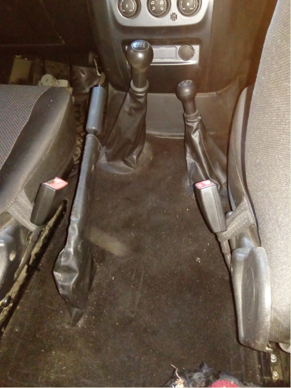

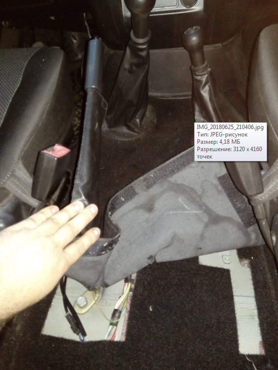

Вопрос может не в тему, но все же. У меня в Патриоте между передними сидениями нет никакой консоли (подстаканник, подлокотник, туннель или как его там?) только пол и ручки КПП. Сколько Патров (классиков) пересмотрел нигде не видел такой комплектации. Покупал в салоне. Патр 2014 года, комплектация классик. Скажите, реально ли есть такая комплектация или меня обманули в салоне? И сколько примерно будет стоить такой патр? Так же, как и стандартный классик (с туннелем) или меньше?

Были такие в продаже со старой раздаткой.Не переживай.

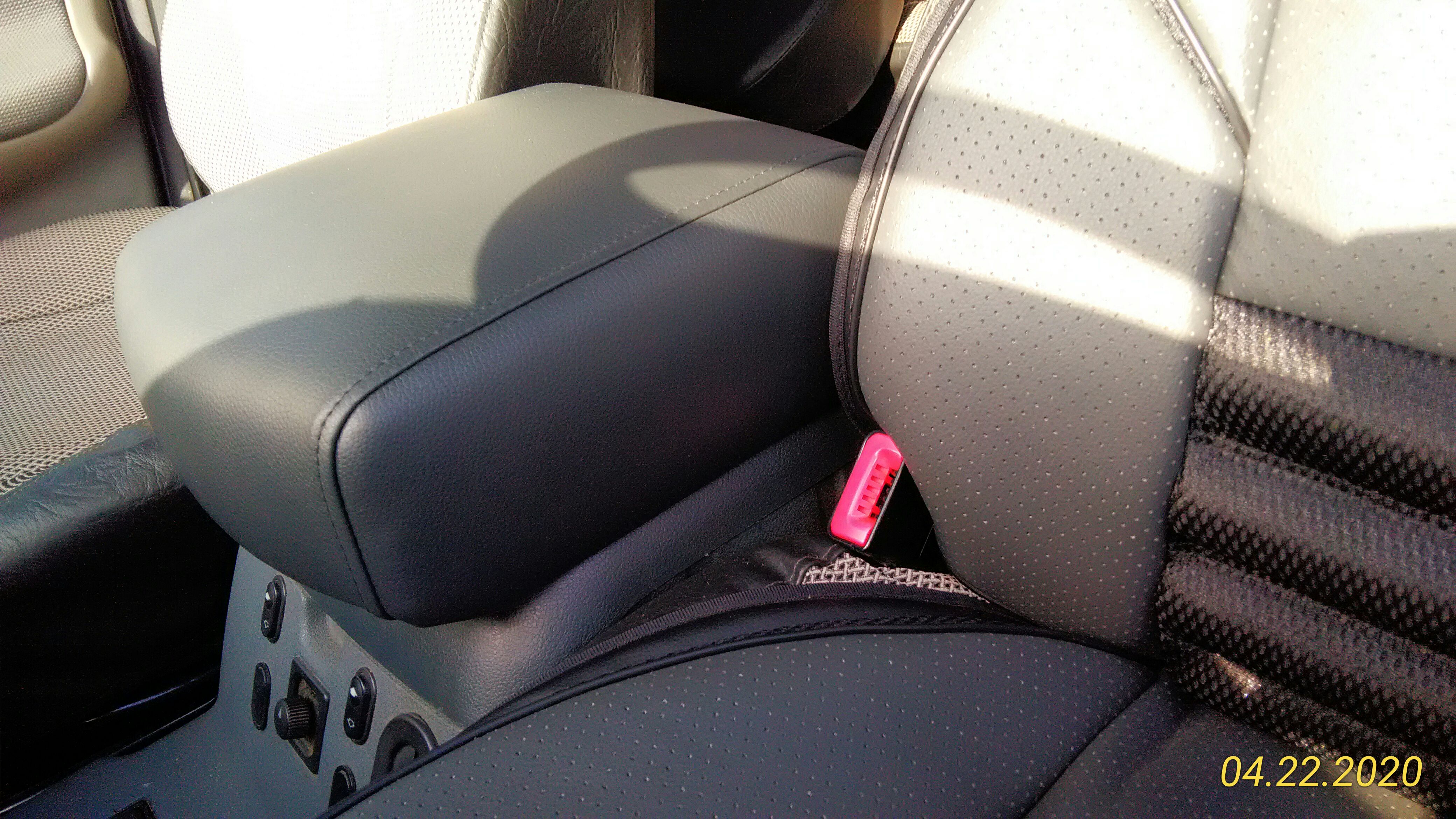

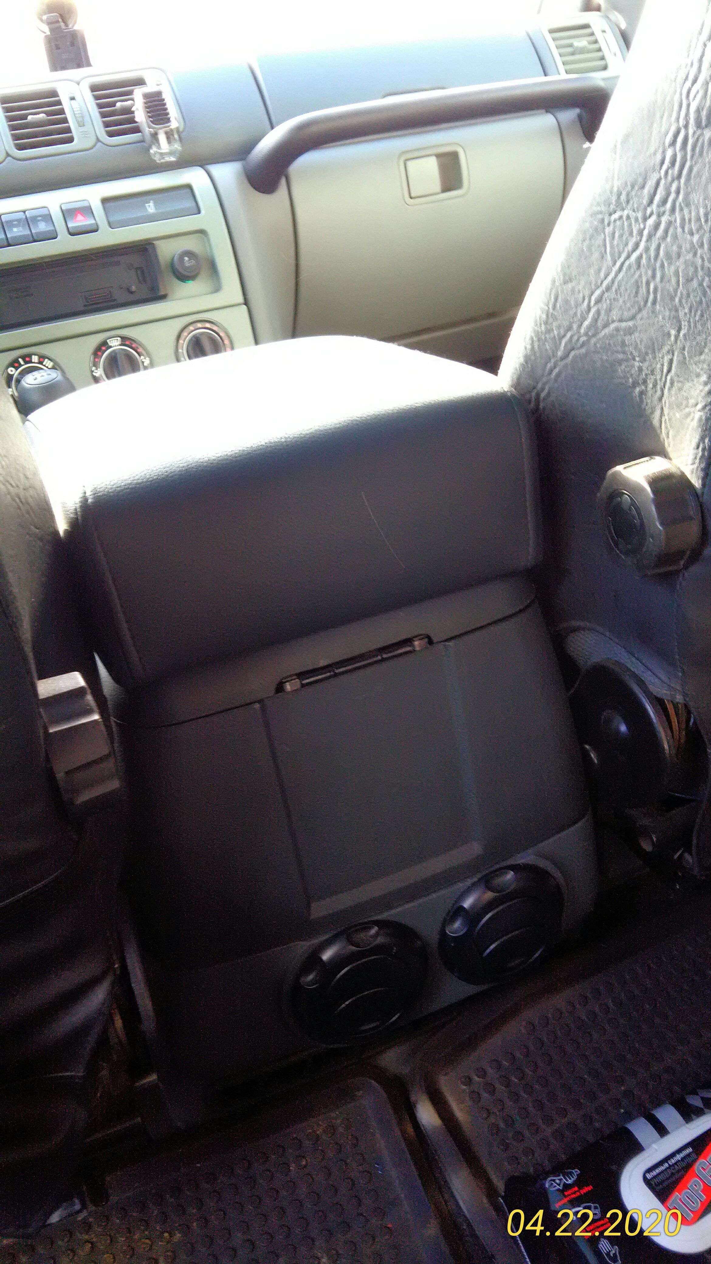

Внесу свои пять копеек. Долго искал подлокотник на старую закруоленную крышку. Наконец-то нашел.

От чего такой красивый?

На заказ делали. Если надо,-в ЛС пишите,дам координаты. На закругленную старую крышку впервые делали. Я им размеры мерял. Получилось отлично [!]

На сколько выше стал подлокотник?

Какую высоту дадите,такую и сделают. Я делал 10см. Мне удобно. Выше будет плохо смотреться
