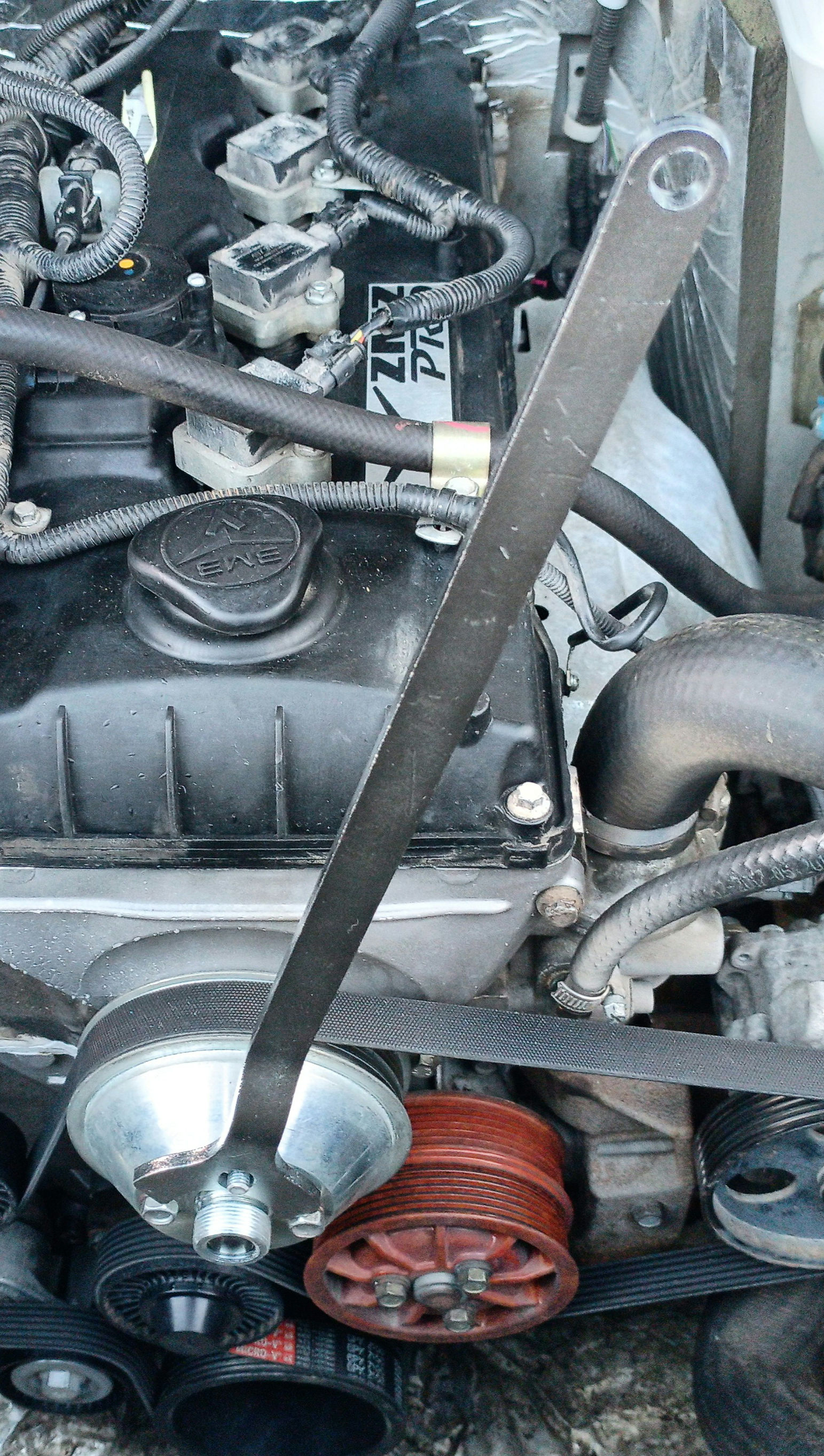

Для удержания шкива вискомуфты от проворачивания,
сделал вот такой ключик:
Сама "подкова" сделана на лазерном станке,затем приварена ручка.
Одевается на головки болтов,сидит крепко. не срывается.
Ключ на 32 желательно иметь толщиной не более 8 мм.
Откручивать стало легко и удобно.
Идею озвучил Родос М,за что ему большое спасибо.

Сообщение Volodya » Чт июн 19, 2014 12:01
сколько раз снимал, обходился стандартным ключём на 32, откручивал один болт крепления вентилятора, удар по ключу... дальше крутим за винт...

Сообщение Nordserge » Чт июн 19, 2014 12:20
Volodya писал(а):сколько раз снимал, обходился стандартным ключём на 32, откручивал один болт крепления вентилятора, удар по ключу... дальше крутим за винт...
21 век!Удар не всегда проходит.Можно зубилом по грани
долбануть.
Ключ для удобства,для бесшумного сьема :D

Что-то не догоняю. Есть специальный ключ на 32 для откручивания вискомуфты. Тонкий и изогнутый. Вот только он не откручивает) Откручивает зубило и удар молотком.)))

Ключ для удержания виски от проворачивания
Сообщение Nordserge » Чт фев 18, 2016 13:43
Nomad писал(а):Что-то не догоняю. Есть специальный ключ на 32 для откручивания вискомуфты. Тонкий и изогнутый. Вот только он не откручивает) Откручивает зубило и удар молотком.)))
Правильно будет"ключ для удержания вискомуфты от проворачивания",тогда тонкий и изогнутый начнет откручивать.
А так ,да.Зубило наше все.Раз по пальцам,два по яйцам.Изображение

В магазине купил первый попавшийся на 32 ("Дело техники" или "Автодело", надо глянуть"). Влезает, откручивает. В ключе ничего специального нет. Одной рукой ключ кручу, другой, через деревянный брусок, наваливаюсь весом на ремень ГУРа. Таким способом и первый раз открутил и последующие. После первого откручивания графиткой резьбу смазал. Возможно, такой способ и не всегда применим, например, если долго не откручивали, прикипело...
Сообщений: 10665
Re: Ключ для снятия вискомуфты
Сообщение Aleksandr_89 » Чт фев 18, 2016 14:51
Тожеть дело техники для этого есть в коллекции, в придачу к обычному "на 32")))
у него толщина 9,5 мм. примерно...

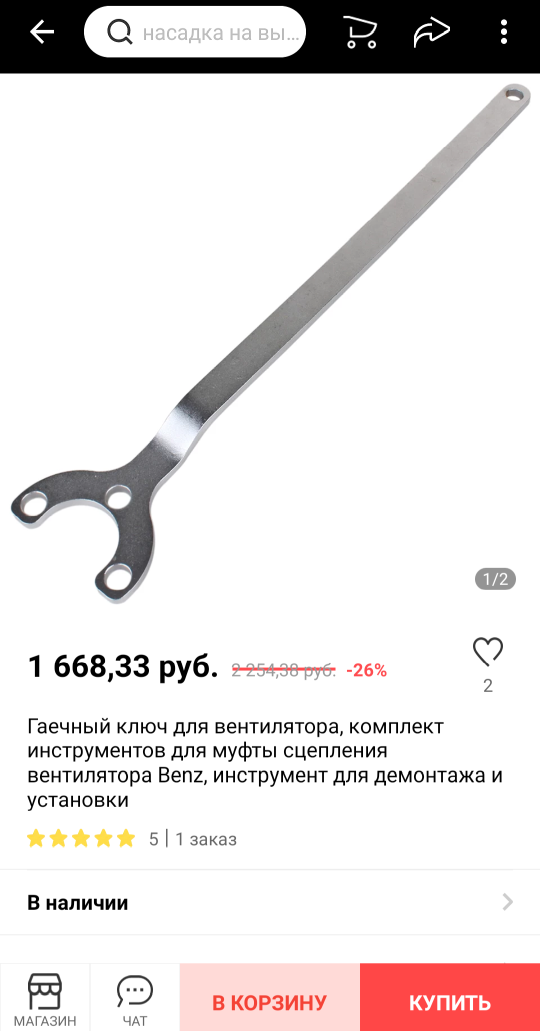

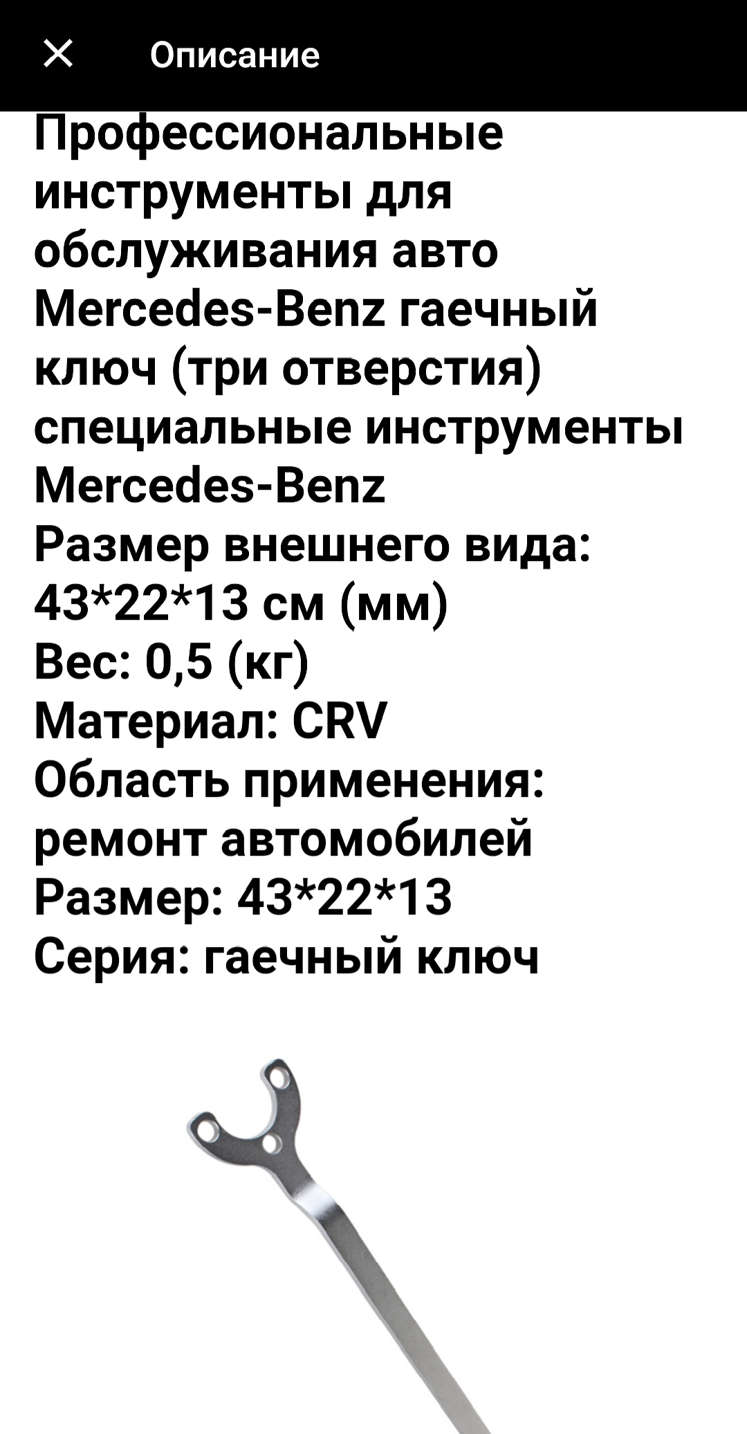

Тем, у кого нет возможности (или желания) уменьшать толщину ключа, возможно подойдёт этот ключик (Яндекс в помощь):
Артикул
Толщина
____________________________________

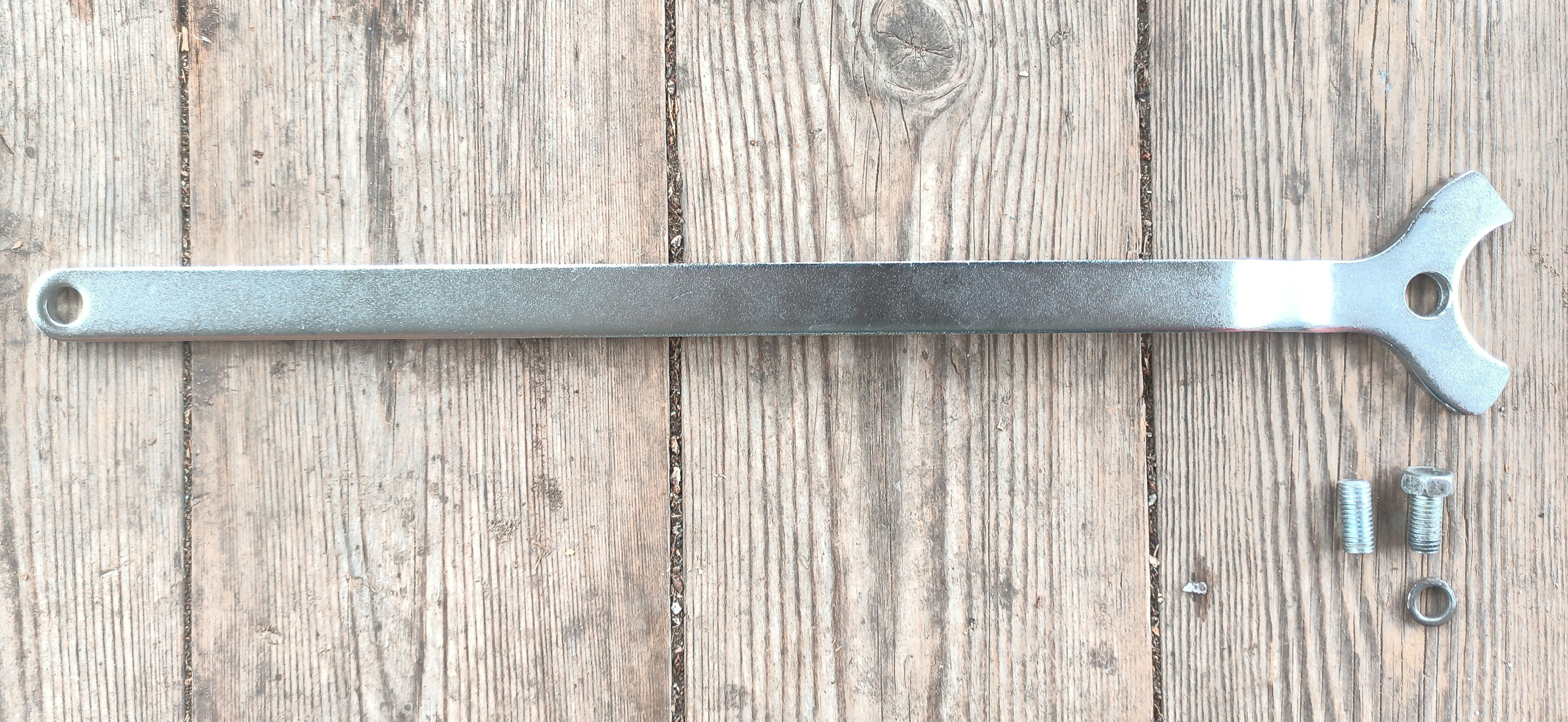

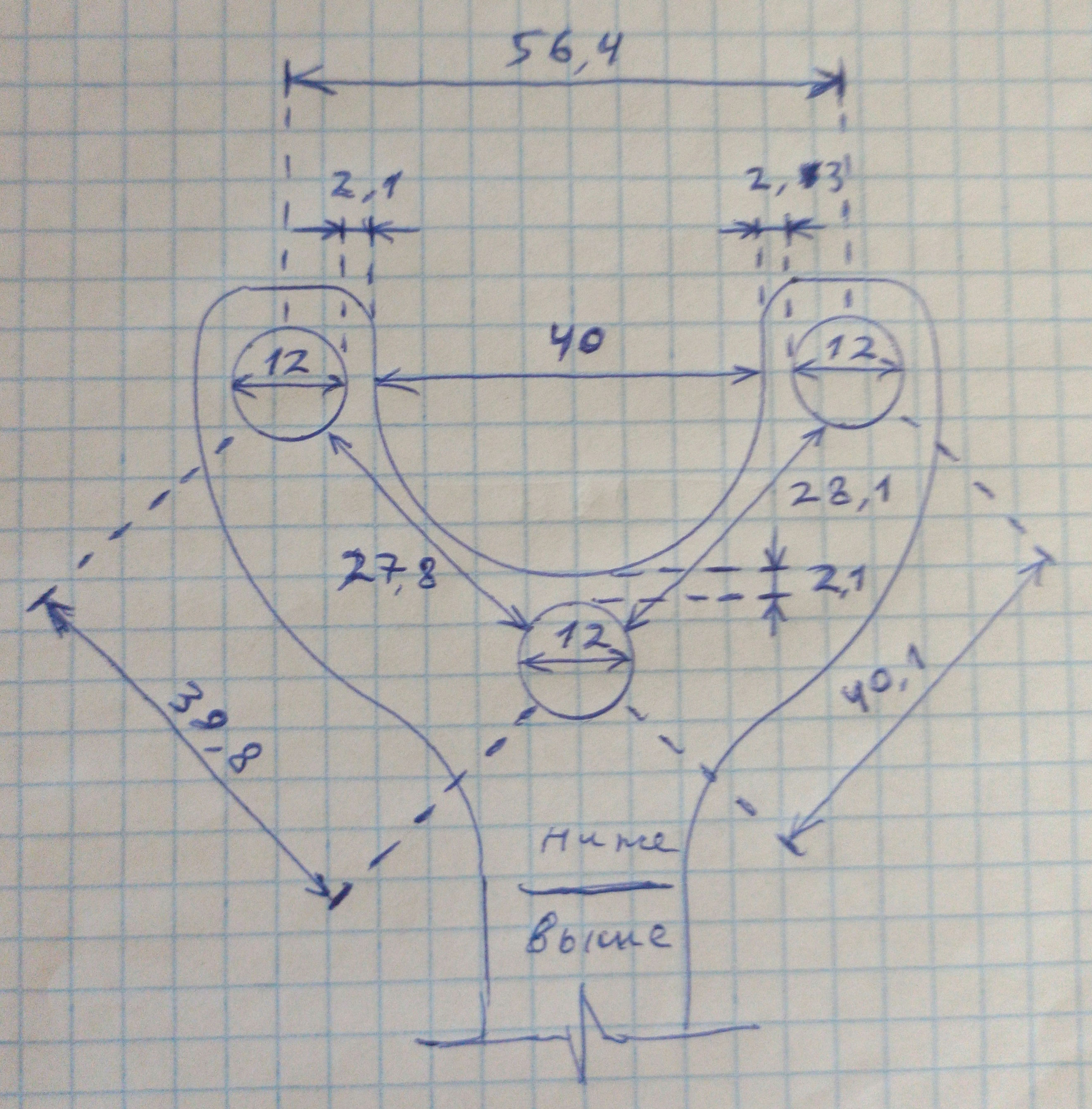

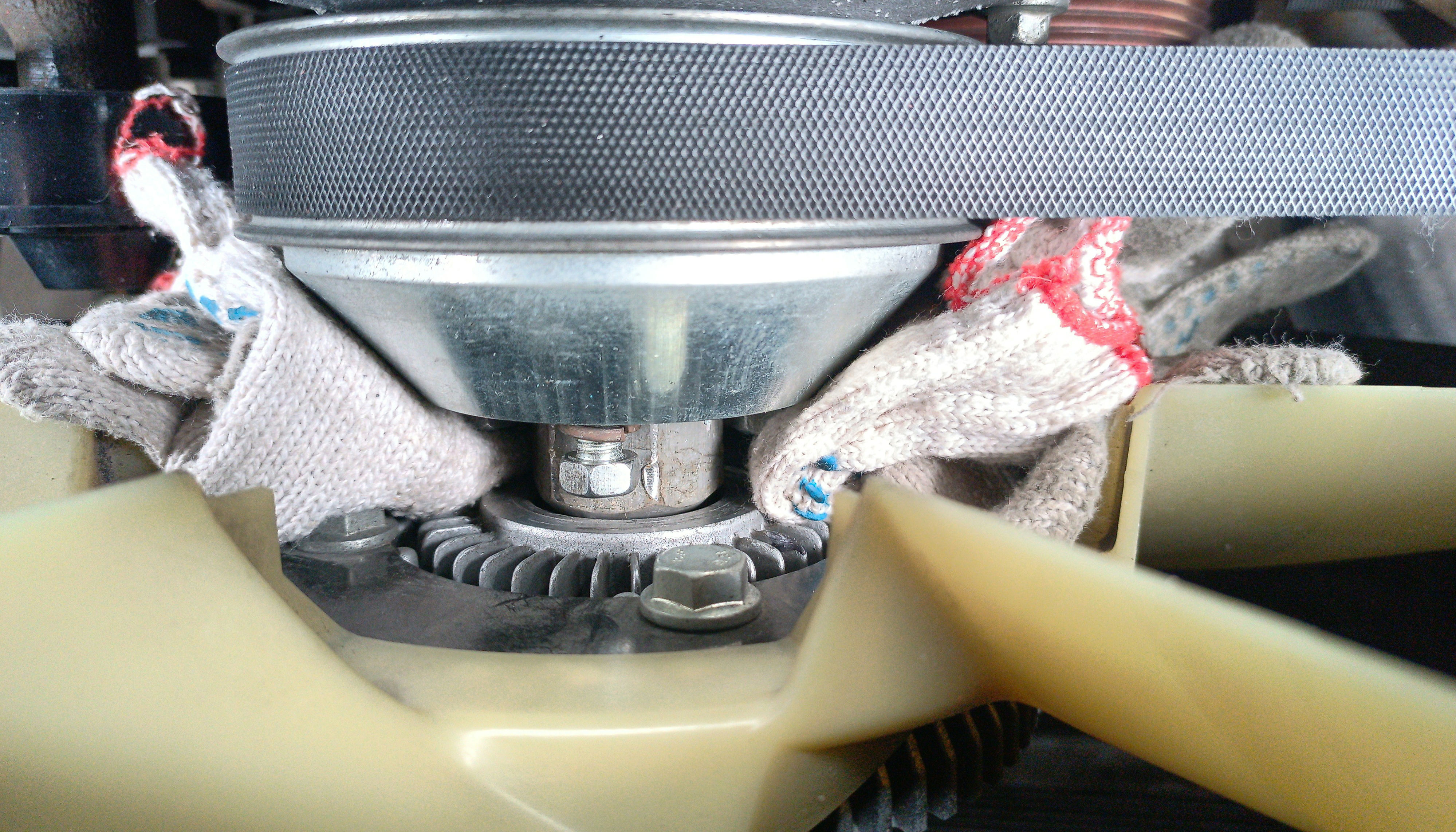

Всем здравия! Сподобился выложить свой ключик для удержания вискомуфты от проворачивания. Заказал у китайцев ключик вот такой для мерседеса (цена правда не гуманная, но Cr-V):
Размеры пришедшего ключика:
Отрезал от него лишнее. Далее выкрутил один болт шкива вискомуфты, подобрал такой же по его подобию и отрезал у него "шляпку". Получилась шпилька.
Порядок действий получился следующий:

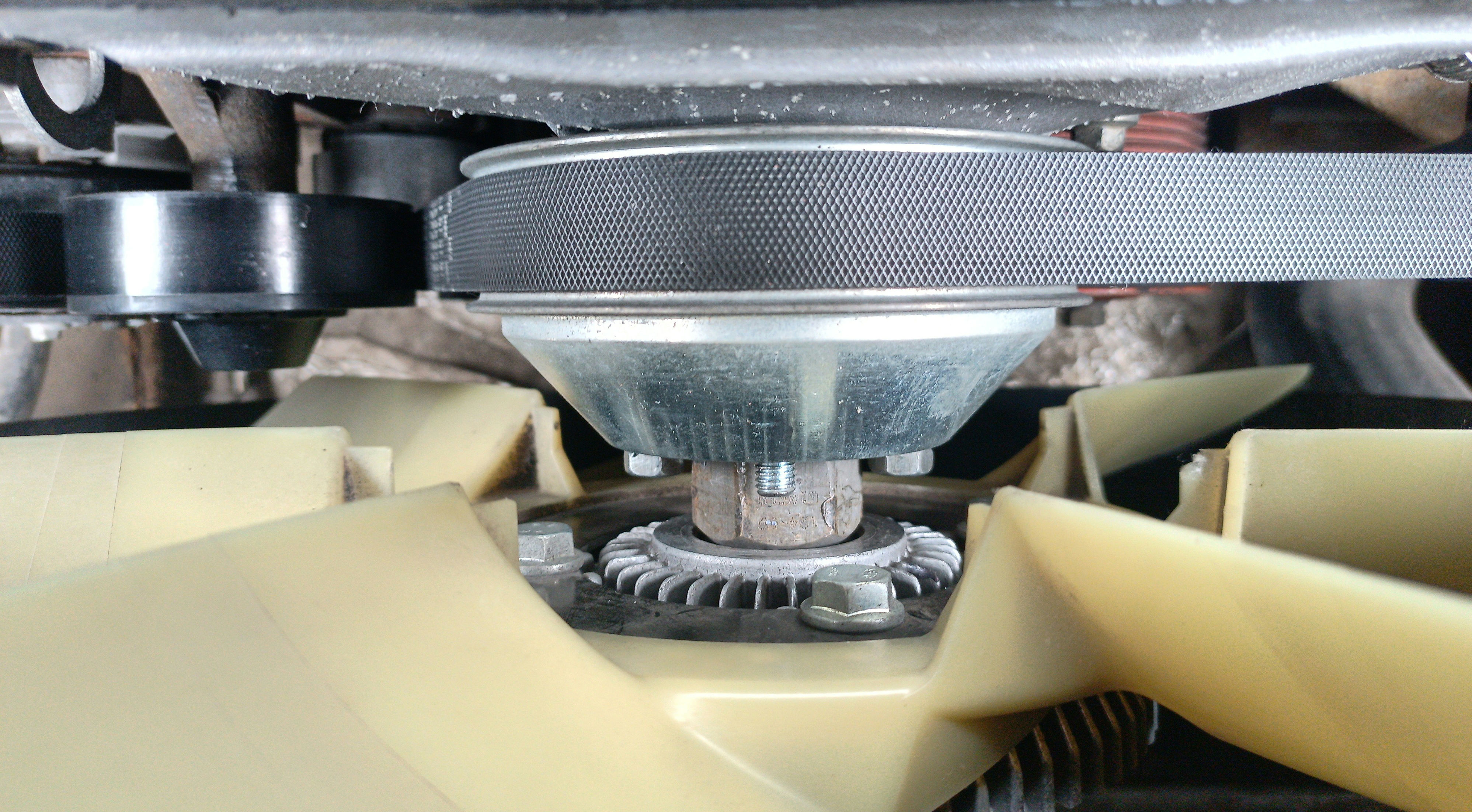

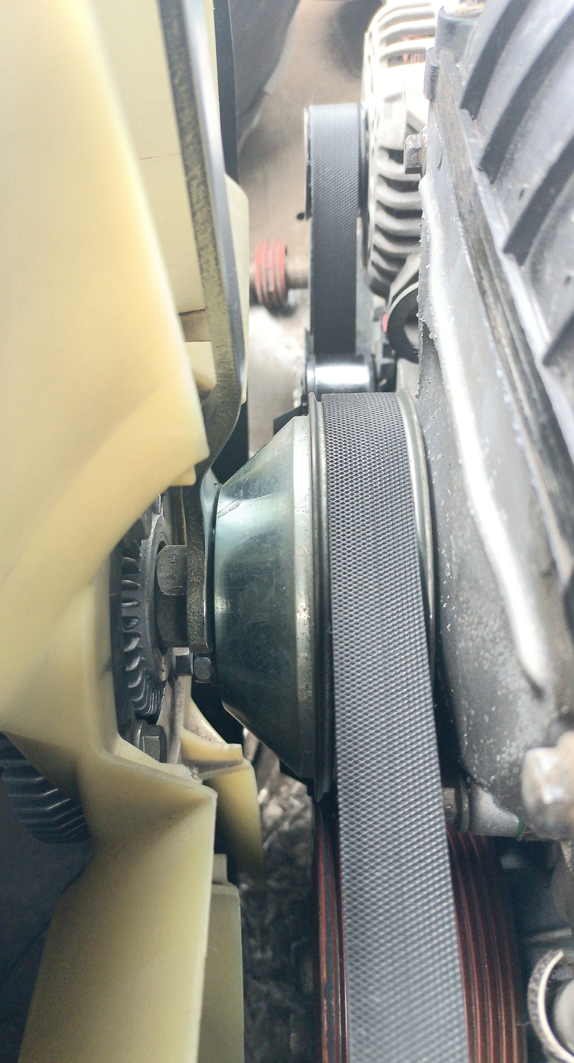

Выкручиваем один болт шкива вискомуфты, при этом что-нибудь подкладываем по сторонам (например перчатки), так как почти всегда этот болт падает вниз.
Вкручиваем на его место шпильку (перчаток на фото нет, но при вкручивании они присутствовали).
Надеваем ключ на шпильку и удерживаем вискомуфту.
Общий вид со снятой вискомуфтой.
Сообщение Matrix » Вт май 31, 2022 11:19
К сожалению, дед юра, такой простой способ далеко не всегда и далеко не у всех срабатывает. Вот человек впервые купит новый УАЗ, прочитает на форуме, что можно "ключиком с молоточком" или "зубилом с молоточком" легко и непринужденно открутить закрученную на заводе гаечку... А когда не получится "ходит с бубном" вокруг машины. Я через это прошёл и теперь пытаюсь помочь другим "не наступить на эти грабли".
Вот если бы уважаемый дед юра, , умудрённый более чем полувековым опытом шоферства (со всем уважением к Вам), поделился своим опытом и предложил 100% способ зафиксировать вискомуфту от проворачивания... Думаю многим на этом форуме, в том числе и мне, было бы это интересно.

Ребята, никаким способом не фиксирую ни виску, ни шкив виски. Достаточно натяжения ремня и если не с первого удара молотком по ключу, то со второго-третьего всё получается. Я бы сделал видео, но господь дал руки чтобы рулить и чесать попу.

Не подумайте, что я такой умный и ловкий. Может быть на моём авто легко откручивается. Я снимаю виску на зиму, ставлю эл. вентили шнивские а весной возвращаю всё на место.
