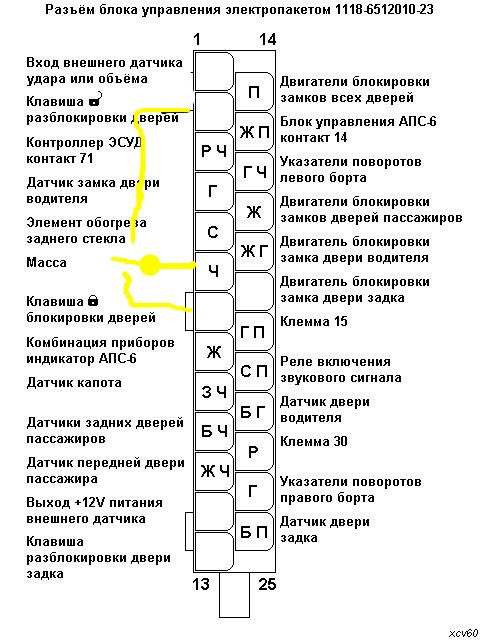

Tigroezh
Сообщений: 1572
Откуда: Рязань
Кнопка Ц.З.
Сообщение Tigroezh » Ср авг 16, 2017 20:36
У кого нибудь получилось сделать кнопку?

Кнопка Ц.З.
Сообщение Tigroezh » Ср авг 16, 2017 22:55
Да все времени не хватает, а распиновку не могу найти

Кнопка Ц.З.
Сообщение Tigroezh » Ср авг 16, 2017 23:18
Блока комфорта, который стоит на машине 10 года

Кнопка Ц.З.
Сообщение Tigroezh » Чт авг 17, 2017 08:57
Я так понимаю, что кнопку надо ставить на 4 контакт? Интересно, а можно поставить 21 блок вместо 20?!
Кнопка Ц.З.
Сообщение Blondi13 » Чт авг 17, 2017 09:14
Вот это поинтереснее будет
Блок-то поставить можно, но переделывать придётся кое что...

Кнопка Ц.З.
Сообщение Tigroezh » Чт авг 17, 2017 09:54
Примерно так?
Отправлено спустя 3 минуты 47 секунд:
т.е. эти функции есть, но на схеме это не обозначено? На схеме контакт 2 к выходу блока управления подушками безопасности и 7 - резерв
Кнопка Ц.З.
Сообщение Blondi13 » Чт авг 17, 2017 14:09
Именно они.
Назвали просто по другому.

Сообщение Tigroezh » Ср мар 21, 2018 16:37
Blondi13, подскажи, пожалуйста, а по цепям блокировки и разблокировки дверей нужна именна масса(масса кузова подойдет?) или можно "0" подавать по этим цепям?
Кнопка Ц.З.
Сообщение Blondi13 » Ср мар 21, 2018 19:08
Ты сам-то понял чего спросил.... :grin:
Управление минусом.

Кнопка Ц.З.
Сообщение Tigroezh » Ср мар 21, 2018 20:11
логический "0" может быть от 0 до 0,4 В. Минус относительно чего?
Кнопка Ц.З.
Сообщение Blondi13 » Ср мар 21, 2018 20:15
Тём, минус это минус (у нас не двухполярное питание в машине), т.е. масса.
Но если выражаться правильно, то да, логическим нулём.
