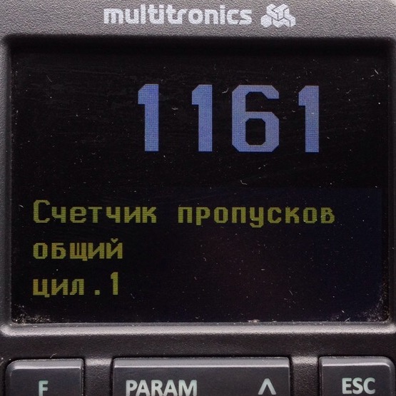

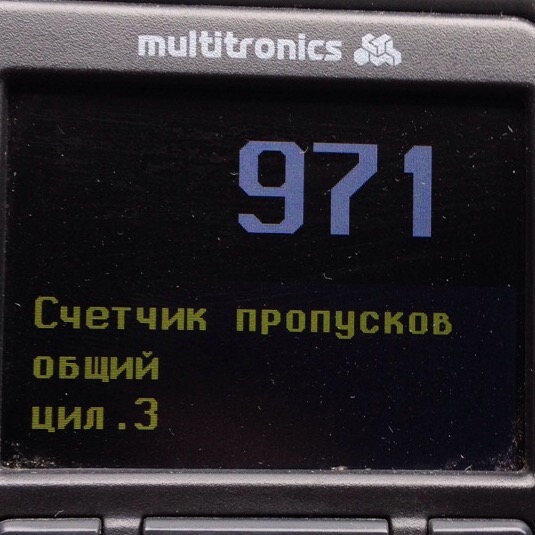

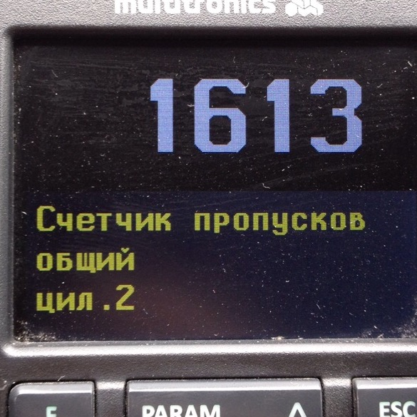

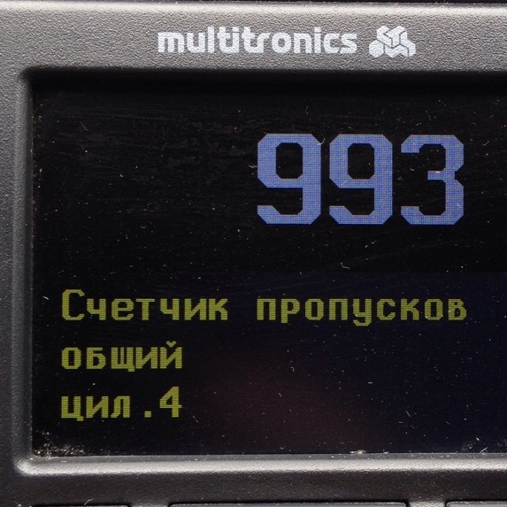

Приветствую всех.
Вот что нашел в БК в доппараметрах ЭБУ при заведенной машине:
Во втором цилиндре гораздо больше, чем в остальных.
Соответственно сейчас обнулю ЭБУ и буду мониторить дальше.
Только вот нет ли каких то сложностей или подводных камней при сбросе ЭБУ?

Comanche
Сообщений: 1259
Откуда: Иркутск
Re: Multitronics C-580 Новинка
Сообщение Comanche » Чт июн 16, 2016 16:56
неа, нет.
у меня полгода на газе иногда выскакивали пропуски в третем цилиндре - оказался рваный патрубок РХХ, воздух сосал (у новых РХХ нет)
так я сбрасывал эбу после сброса ошибки каждый раз
