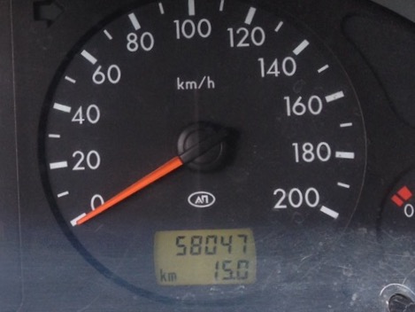

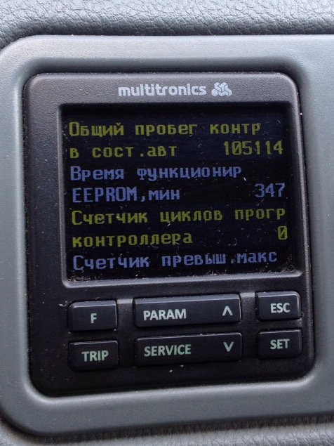

Сообщение MajorEV » Ср июн 15, 2016 18:50
ORQ писал(а):ТО...Ошибки Диагностика...ЭБУ...Доппараметры. Там листаете, находите пункты по пропускам по каждому цилиндру. Можно произвести сброс ЭБУ, чтобы заново адаптации накопились и старые пропуски стерлись.
Пробег можно выудить там-же, в меню Сервисных записей ЭБУ.
Приветствую! Полазил в БК. Интерфейс конечно БК убогий и логике никакой не поддается.
Спасибо за советы и помощь.
Это реальный пробег?:
Очень отличается от того что на панели:
Может ЭБУ как то с другой машины?

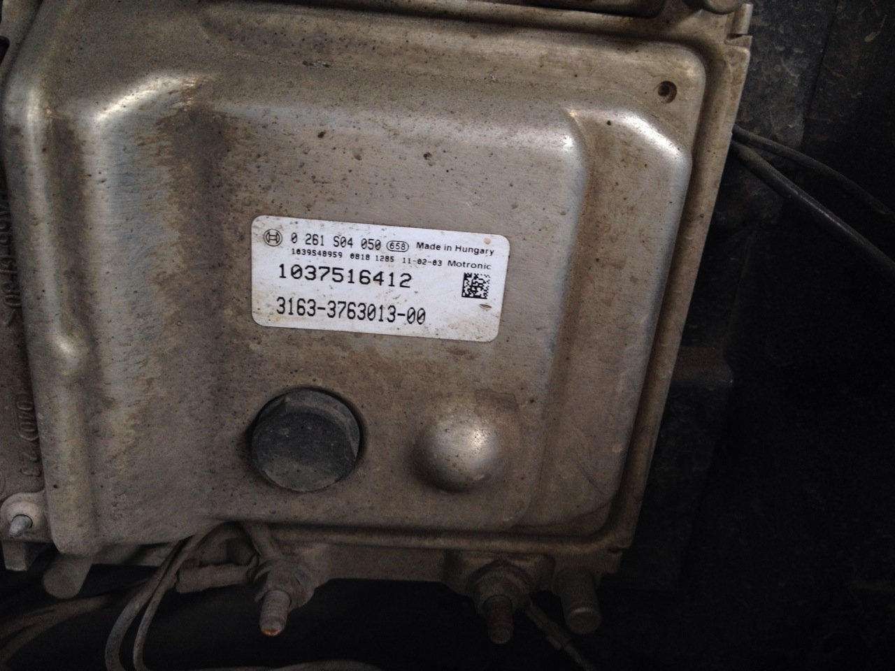

Кстати подскажите какой протокол в ручную ставить для этого:

Сообщение ORQ » Чт июн 16, 2016 07:42
Ну по сути это пробег, зарегистрированный ЭБУ в составе авто. А вот в составе какого авто, Вашего или другого, это уже другой вопрос. Повод потелебонькать по этому поводу бывшего владельца. Налицо несоответствие реалиям в два раза.

Сообщение Mult » Чт июн 16, 2016 08:32
roboroma писал(а):
Mult писал(а): UAZ1797
Поставил этот протокол, скорость стала 230, учитывая что я стою на месте. А при движении до 300 км/ч поднималась. И обороты тоже неправильно считает. Ибо 8000 оборотов это как то чересчур (при том что тахометр показывает 3000). Пока поставлю "авто". :lol:
Это еще один из подвидов протокола, вам надо обновиться до последней версии.
Это не авто, а CAN.
