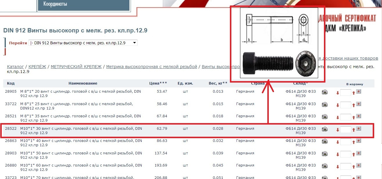

А подскажите длину болта, что-то я в прайсах запутался

ASD123 писал(а):
Ср май 15, 2019 18:21
30мм. а гайка 12мм.
Хантер, змз-409

ASD123 писал(а):
Ср май 15, 2019 18:35
Прайс там солидный конечно )))
да, там просто кландайк всего. Любой болт можно подобрать.
Шаг резьбы тот же я выбрал.(10*1)

ASD123
Сообщений: 59
Зарегистрирован: Пт янв 13, 2017 12:57
Откуда: Армавир
Машина: УАЗ патриот
Вопрос о вибрации....
Сообщение ASD123 » Ср май 15, 2019 18:53
Час сижу ....не могу найти ))))
код болта слева, по нему ищется.
надо посидеть и разобраться, ну и по сути он называется не болт, а винт

ASD123
Сообщений: 59
Откуда: Армавир
Машина: УАЗ патриот
Сообщение ASD123 » Ср май 15, 2019 19:33
О как спасибо большое
