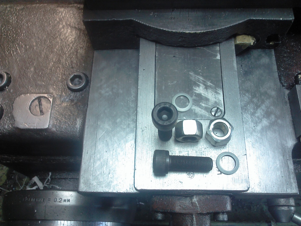

Вот самый живой болт

Те болты, что на фото, болты- убийцы, будут постоянно отворачиваться. Это какому инженеру пришло в голову болты на 10, ставить на фланцы карданов, с отверстием 10.2 ? У себя выкинул их сразу и поставил, сделанные на заказ, на авиационном заводе, с утолщенным телом под 10.2, на длину отверстий фланцев и езжу спокойно.А интересно, их до сих пор ставят?

patriot001 писал(а):
Ср май 08, 2019 16:11
толщина болтов не столь критична!
самый важный показатель для этих болтов - это нужный класс прочности болта и гайки. Класс прочности для этих метизов должен быть 10.9.
Ведь держит не плотность болта в теле, а сила прижатия фланцев, а если точнее - то должно обеспечится высокое трение поверхности фланцев.
На авиационном заводе могли выточить болты неизвестно из чего. Еще один момент - резьба должна быть катанная, тогда резьба будет прочнее, резьба нарезанная сильно слабже чем катанная и может вытягиваться.
У себя я поставил болты классом прочности 12.9 и гайки 10.9 и поставил антивибрационную шайбу. Болты в теле фланца с небольшим зазором и не откручивается, так что болт в тело без нужного класса прочности болта и гайки - это ни о чем не говорит.
И еще, тот болт что на фото - на нем не показан класс прочности и полная резьба еще ничего не значит, если болт нужного класса прочности - то скорее всего он не был изначально нормально затянут. У меня у самого болты с полной резьбой.

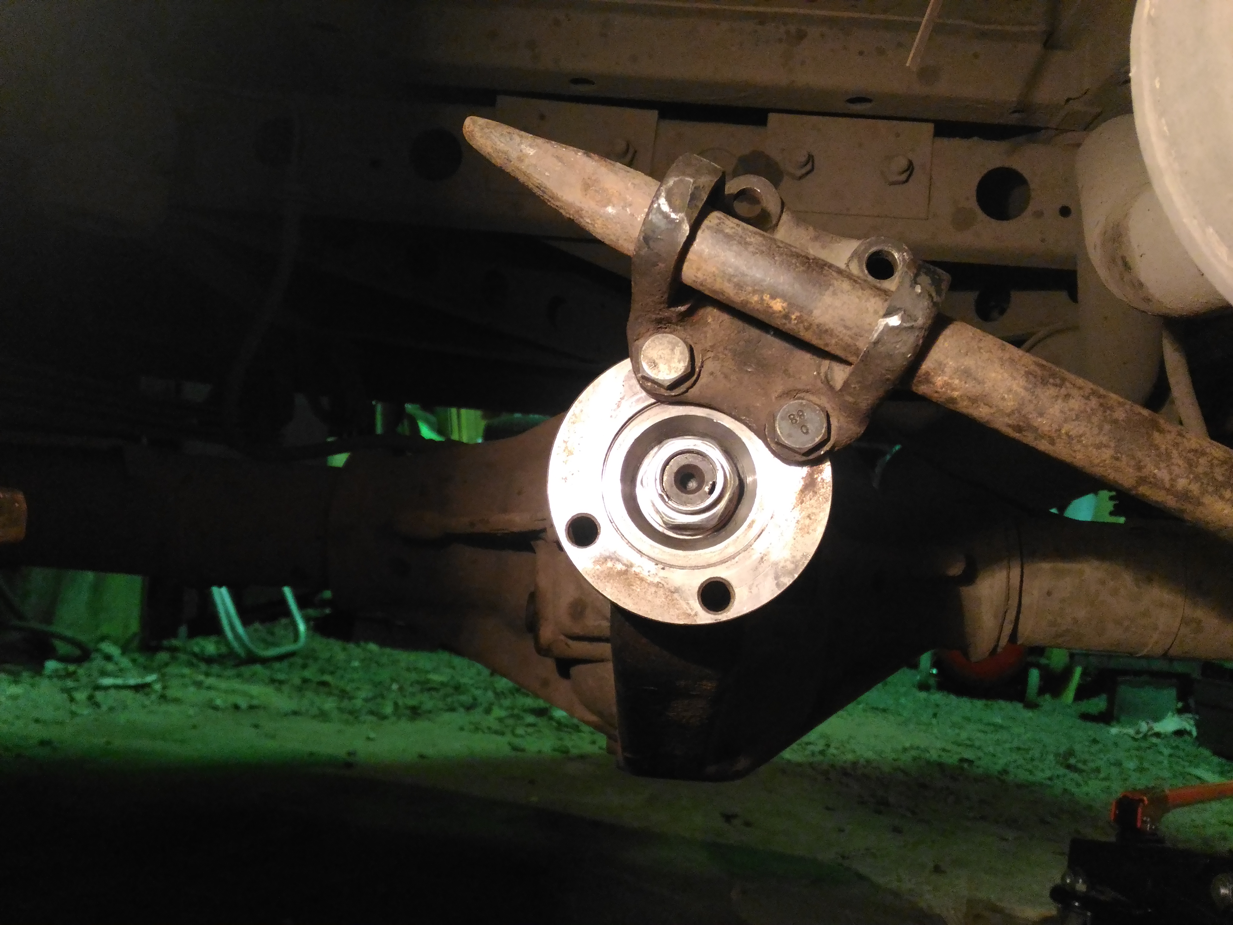

Да, и ещё, одна маленькая хитрость при затяжке гайки хвостовика:
Нужен старый фланец от кардана. И лом.

Неудобно. При затягивании гайки нужно периодически прокручивать хвостовик, чтобы ролики в подшипниках заняли правильное положение. Уголок надо откручивать/прикручивать, а тут лом вынул и крути фланец. Лом вставил и крути гайку.

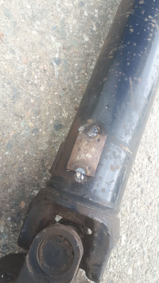

Сообщение ASD123 » Вс май 12, 2019 08:30
Вот он после балансировки

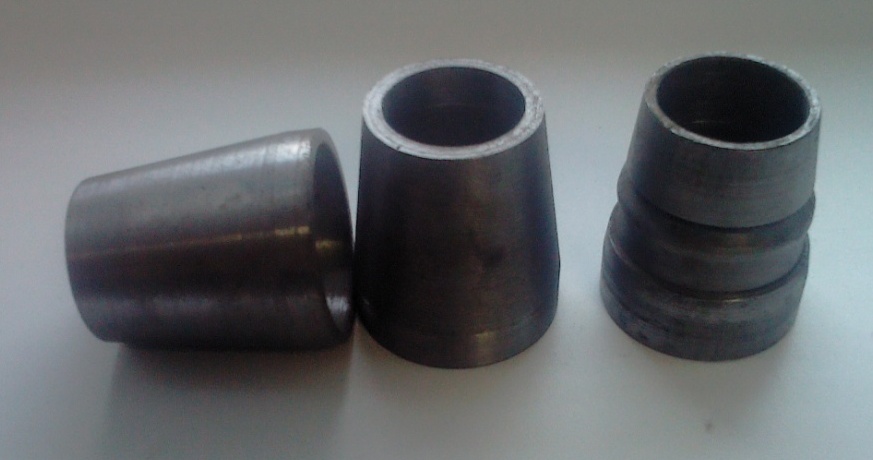

Сообщение vadim20 » Вт май 14, 2019 17:23
так выглядит втулка(две слева) я их точил по размеру прожатой втулки и чуть меньше.
Вторую втулку на станке не стал подгонять по высоте, потому как снятую втулку второй раз приходится устанавливать в патрон станка по индикатору, что бы не получилась косой по торцевым плоскостям. Поэтому использовал шайбы для регулировки - это быстрее, даже в том случае что у меня станок.

вот к примеру болт у меня на кардане, класс прочности 12.9 он под внутренний шестигран, он и на фланце моста и на фланце кпп.
гайка классом прочности 10.0 и антивибрационная шайба под гайку(шайба гровер по сравнению с ней - фуфло)
Данный болт на разрыв легко выдержит более 2500кг. вместе с высокой гайкой он утягивается так - на сколько хватает сил, порвать его или еще как повредив при закручивании - не хватит сил. У меня на уазике этого высокопрочного крепежа куплено более чем на 5т.руб. и больше в магазинах по авто я не покупаю болты, на том же моём трех тоннике все болты заменены но там сумма раза в три больше. За более чем 10 лет установки таких болтов - ни одного не сломал и не вытянул резьбы.
