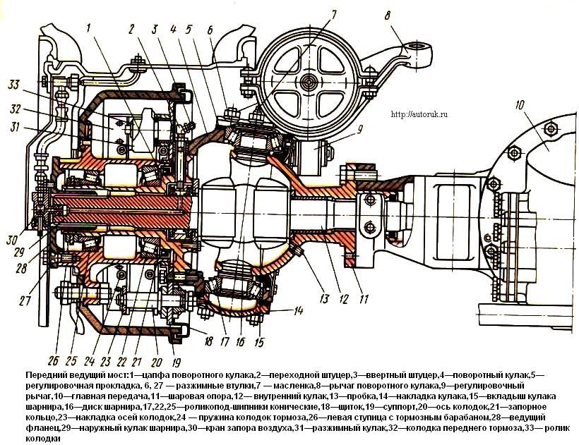

а в чем, собственно, гениальность конструкции шкворневого узла с полусферическими вкладышами?
по-моему, вся цель этого внедрежа заключалась только в том, что данная конструкция частично маскирует некоторые проблемы кривого изготовления и кривой сборки, попутно добавляя новых типа тупизны рулевому управлению, увеличивая нагрузку на остальные узлы.
а переход с пластиковых на бронзовые вкладыши, обычно сопровождаемый изменением продольного кастера путем неоднозначных манипуляций со сверлом делает эти проблемы явновыраженными.
действительно гениальная конструкция корпуса шопка была на 3160. она в целом повторяла конструкцию японских машин и годами себя зарекомендовала как беспроблемная . Вместо того чтобы довести ее до ума после улучшения динамических характеристик автомобиля, увеличив расстояние между посадочными местами шпилек, перейдя на нормальные болты там где корпус крепится к чулку и раз и навсегда забыть о проблеме шкворней, которая, по сути, и выеденного яйца не стоит, заводом был безальтернативно предложен явно ущербный вариант конструкции.
и вот ходим мы вокруг этих шкворней, бродим, спорим что-то... а по сути все упирается только в количество дензнаков , которые мы готовы потратить на ремонт. если есть возможность, от патриотовских кулаков лучше избавиться и забыть о них как о страшном сне :) :)
Все гениальное просто. Отталкиваясь от этого общепринятого выражения, можно признать и гениальность конструкции шкворневого узла мостов Спайсер.
С чем связано неприятие этой конструкции отдельными УАЗоводами? В основном, с непониманием принципа работы. Когда человек покрутит своими руками этот агрегат, к нему неизбежно приходит понимание, что узел, действительно, очень прост в ремонте и обслуживании, и при этом, по своим эксплуатационным характеристикам, в разы превосходит все известные до сей поры конструкции шкворневых узлов.

Ваксойл писал(а):
Вт окт 10, 2017 04:58
да уж. объяснение из разряда "это гениально потому что я думаю что это гениально". по мне так совершенно неаргументированно.
я вот думаю, что у колхозного шопка конструкция и проще и гениальнее.
и накосячить при сборке там сложнее - прокладками все регулируется, а не затягиванием едрических гаек метровыми воротками с осаживанием.
и в изготовлении он технологичнее - калиброванный прут вставил и вари себе втулки на шарик, ось соблюдай.
и нагрузка на подшипник (качения или скольжения, ролик сфера-неважно) там меньше.
сплошные плюсы.
не говоря уже о ездовых ощущениях после перехода на подшипники.
небо и земля, и кастор заваливать не требуется чтоб руль в ноль сам возвращался, увеличивая нагрузку на гур и т.д., которая и так обычно зашкаливает из-за установки колес увеличенного размера, особенно в колее.

Ep писал(а):
Ср окт 11, 2017 14:31
сплошные плюсы.
Ну, хорошо, давайте говорить аргументированно с точки зрения законов физики, которым беспрекословно подчиняются и законы механики.
При конструировании шкворневого узла, инженеры вынуждены решать прямо противоположные задачи: узел должен легко вращаться для снижения величины управляющего усилия. В тоже время, колебательная система, имеющая три степени свободы, должна иметь такое внутреннее сопротивление, чтобы не входить в резонансные колебания от ответной реакции со стороны дороги. Так вот, при использовании подшипника сопротивление повороту колес настолько мало, что конструкторы вынуждены искусственно привносить в систему дополнительное сопротивление, а при использовании вкладыша внутреннего сопротивления узла как раз хватает для стабильной работы системы без использования дополнительных устройств. То есть, конструкция на вкладышах убивает сразу двух зайцев: вращается достаточно легко и имеет нужное сопротивление. Разве это не гениально?
Что касается технологичности изготовления узла, сборки, ездовых ощущениях. Шкворневой узел Спайсер требует наименьшее количество специального инструмента и навыков как при изготовлении, так и при сборке, потому что он конструктивно проще, а значит и надежнее. По ездовым ощущениям - определить тактильно с места водителя что же именно установлено в шкворневой узел - вкладыши или подшипники - невозможно, а значит это преимущество подшипника ни что иное, как миф. Кастор, кстати, если он находится в зеленой зоне заваливать вовсе не обязательно, машина и при касторе 3 градуса на вкладышах управляется вполне адекватно. Нужно лишь верно отрегулировать все элементы рулевого управления.
