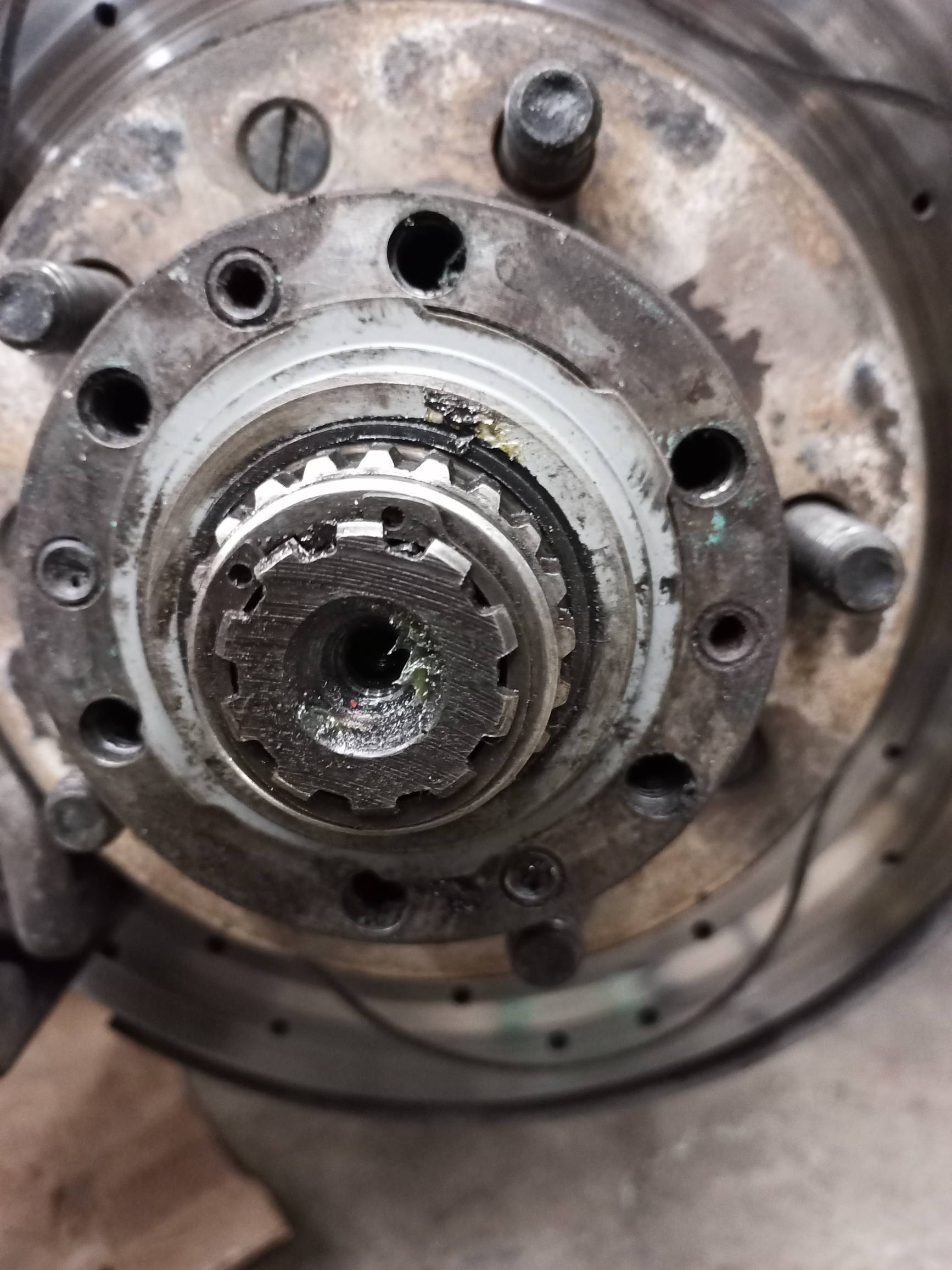

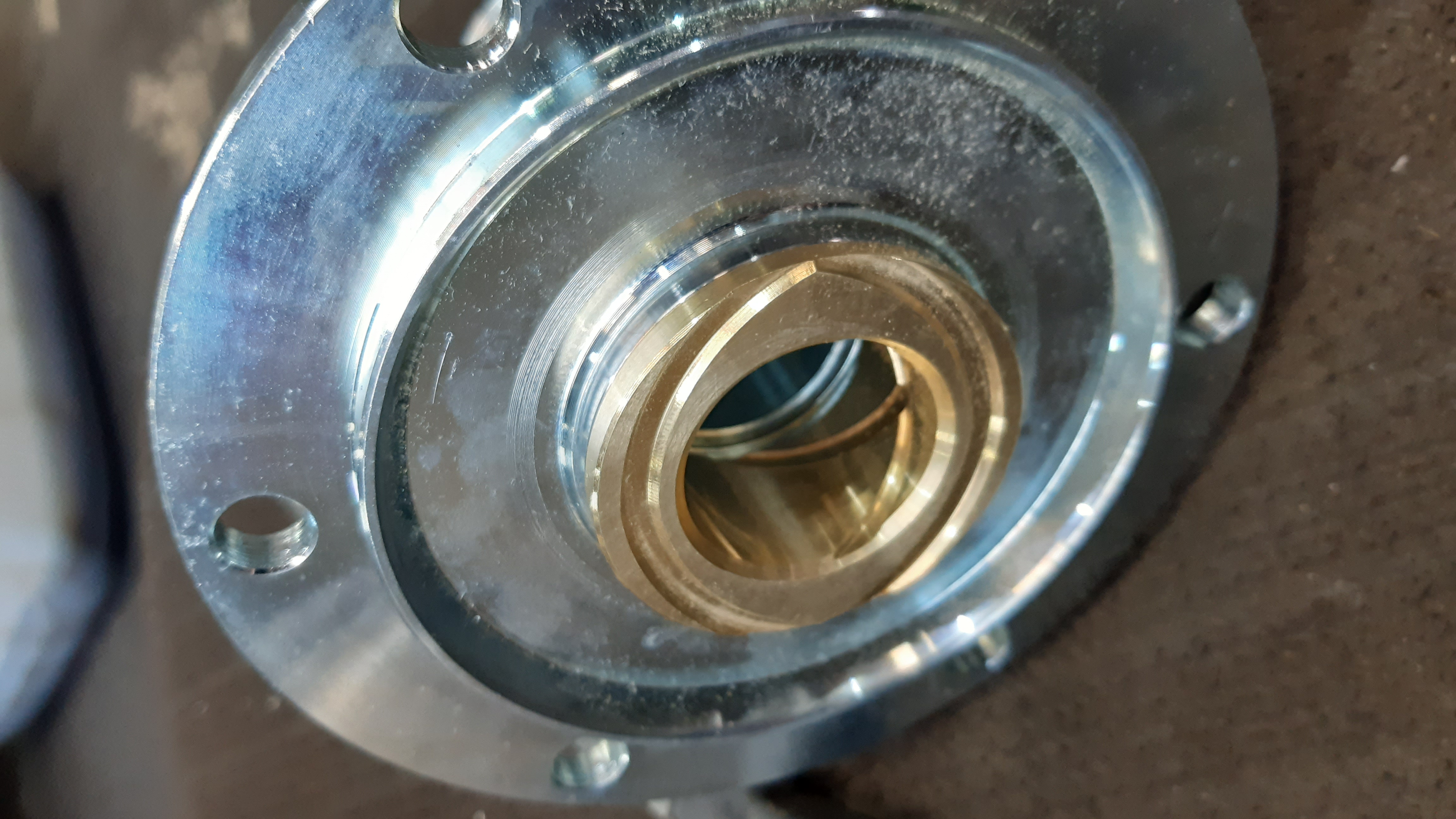

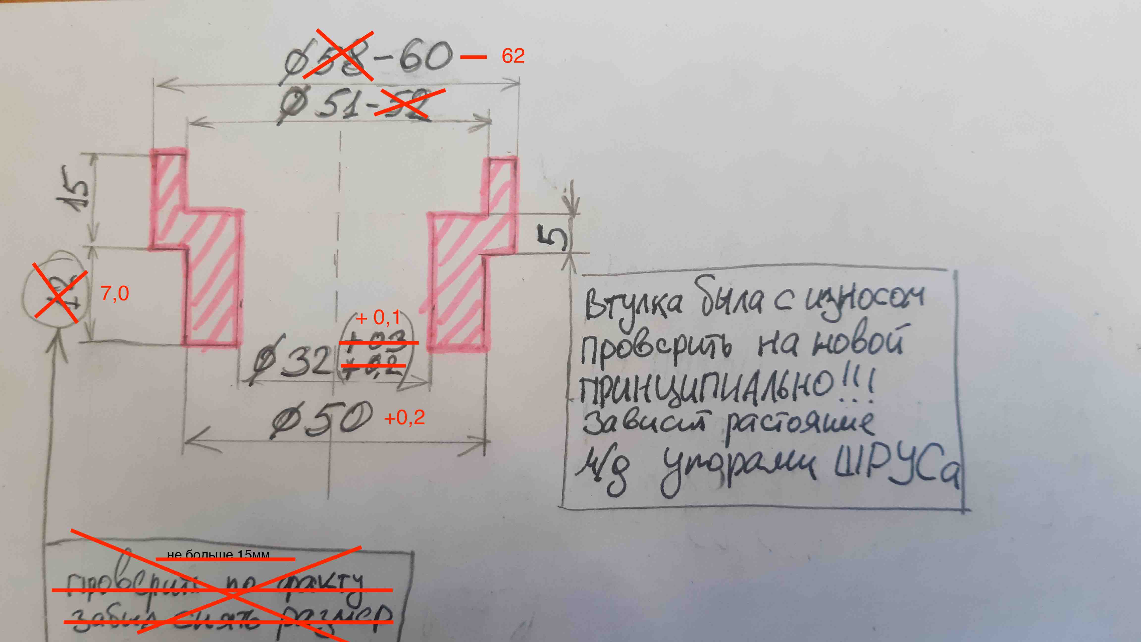

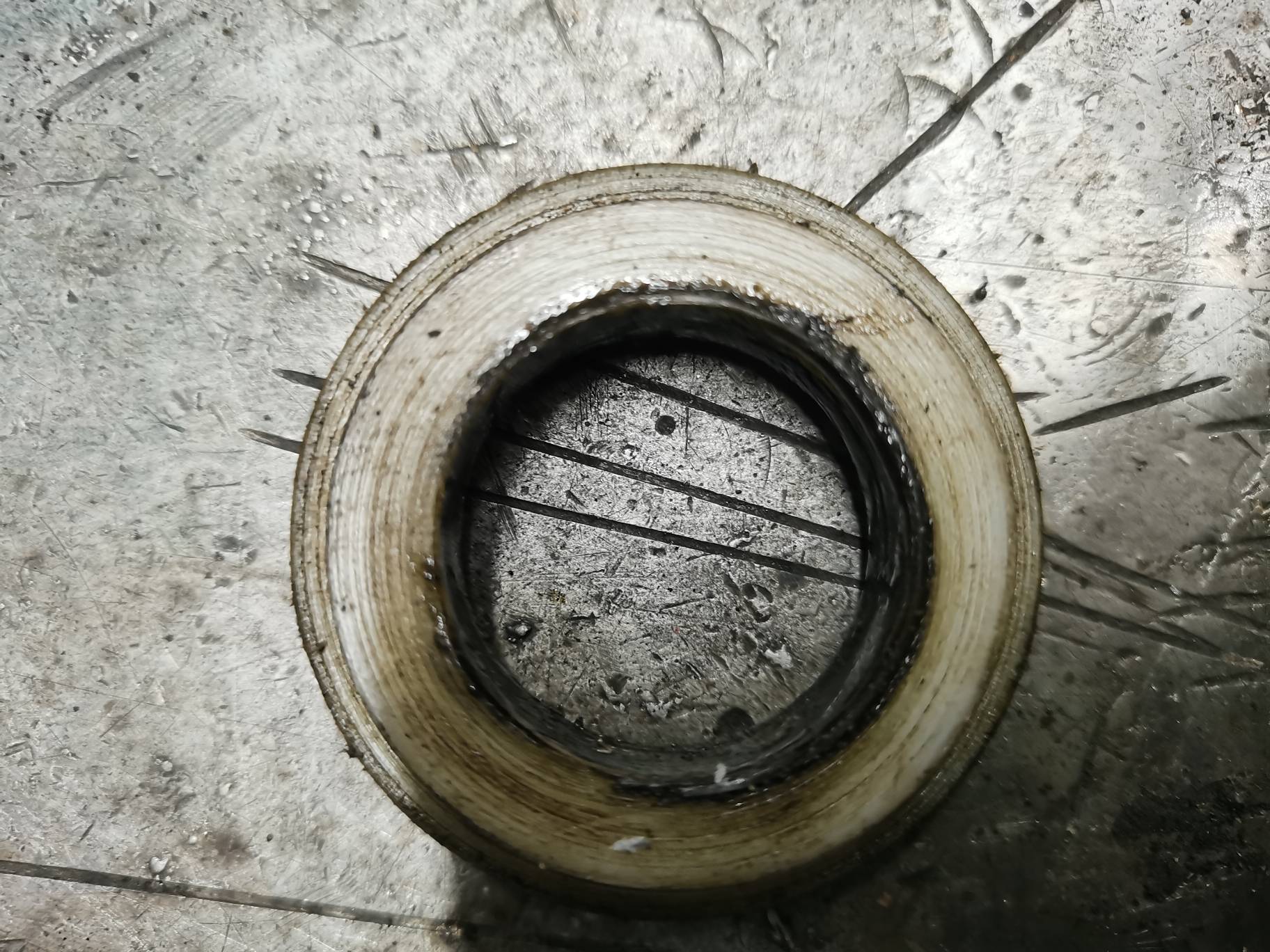

У открытого моста в силу того что он открытый очень быстро выползает проблема текущих сальников полуоси ШРУСА. В принципе у закрытого моста есть та же проблема, только владельцы о ней узнают когда в редуторе появляется либо смазка шруса\литол либо вода, то есть значительно позже.
Первая часть проблемы это конечно шкворня, заводской узел чет совсем далёк от ресурса, но собственно и с закрытым мостом все то же самое, пока не заменишь пластиковые вкладыши на бронзу или не поменяеш шкворня на Ваксоил (ну кому-то нравятся подшипники, я как-то не очень за) будешь мучиться. На открытый мост наконец появились шкворня Ваксоил и собственно в профильной теме все есть, я тоже сразу поменял шкворня, отрегулировал центровку, и надеюсь про эту проблему забыл.
В моём случае ещё пришлось поменять цапфы на усиленные, и в принципе можно наверное было обойтись заменой в цапфах упорных пластовых втулок с бронзовым вкладышем на цельнобронзовою, так как она просто длинные родной и выполнена с меньшим допуском, то есть граната шруса в ней меньше болтается. Но у меня на заводе в одну ступицы забыли положить смазку и естественно посадочное место на цапфе (на металлическом кольце которое теоретически есть как запчасть, но я лично никогда отдельно не встречал) получился нехилый износ, то есть сальник ступицы работать уже не будет, так что гулять так гулять :-D заменил обе цапфы на усиленные ИЖ-Техно.

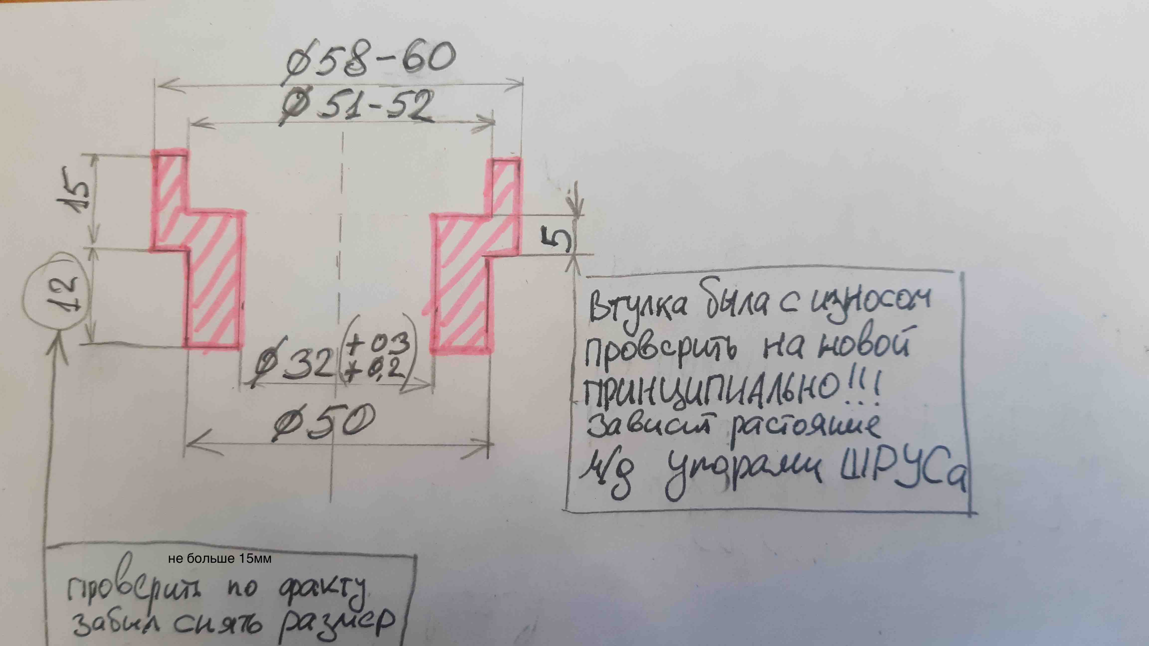

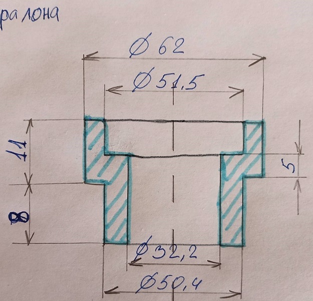

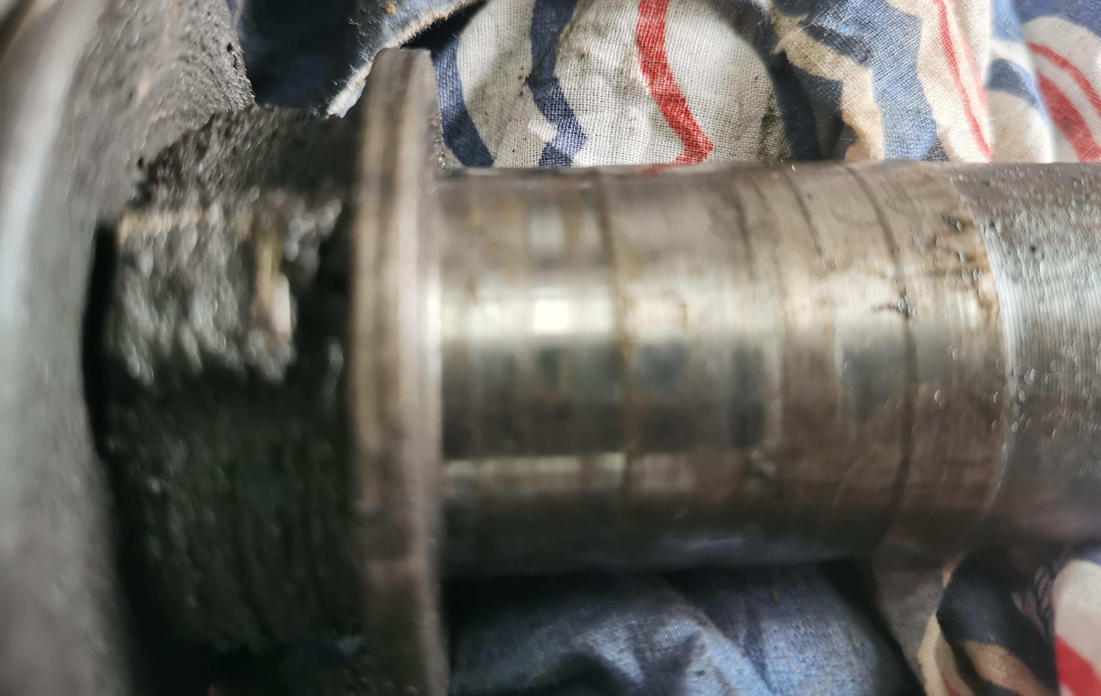

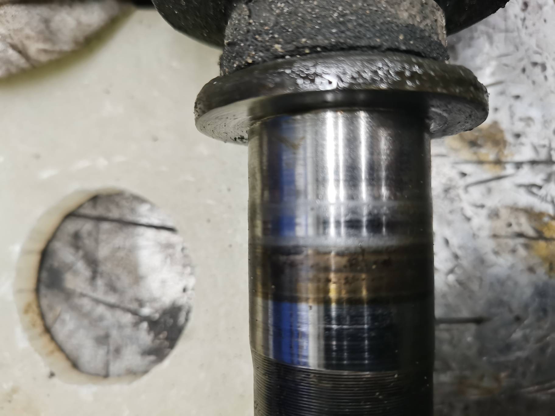

Но при разборе моста для замены шкворней при замене сальников полуоси я обнаружил за наружной упорной пластиковой втулкой и между первым и вторым сальником песок не то чтобы много но для уже убить внешний сальник достаточно, да и на чулке уже были следы заболевания маслом, то есть сальников начали травить. Ну и так как предстояла замена цапф, я решил попробовать как то модернизировать этот узел. Но, изначально я думал что упорная втулка в чулке сделана из приличного материала, но при попытке немного обработать в токарном станке это оказался пластик при том очень дерьмового качества (это даже не капралон!!!) обычный пластик.
приличного капралона нужного диаметра под руками не оказалось, пришлось идти по предварительно намеченному плану, немного срезать наружный бурт и подложить металлическое кольцо от сальника (Сальник ваз вроде с КПП диаметр наружной обоймы 55мм), в принципе от сальника используется наружное металлическое кольцо с небольшой доработкой по внутреннему диаметру, есть более удачный варвариант Аля ВАЗ, кольцо потоньше по внутренней посадке, меньше дорабатывать, но если бы делал по новой- вытачил бы втулку с буртиком из капралона.
В итоге, немного матерясь, так как завис с обработкой упорного кольца (надо было наружный бортик подрезать по диаметру на 0,5 мм и по высоте на 1мм) а оно просто отказалось зажиматься в станке, пришлось мастерить типо отправки и получилось нечто. Под упорной втулкой (стакан кожуха полуоси) подложено металлическое кольцо которое прикрыло плоскость прилегания упора полуоси к упорной втулке от прямого попадания грязи. Уже немного в спешке наляпал на одну сторону герметики, вторую оставил как есть.
Вот как бы две недели катаюсь, следы смазки на чулке-остатки с прошлой разборки при замене шкворней, я заложил между упорной втулкой (по научному стакан кожуха полуоси) и сальниками констистентную смазку, естественно её и выдавило.
Так что на мои грабли не стоит наступать - надо сразу менять упорную втулку (стакан кожуха полуоси) на деталь из маслонаполненного капралона, в принципе принцип понятен, места в чулке хватить, можно спокойно сделать на токарном станке нормальную втулку чтобы получился получился наружный бортик, в который более плотно утопиться упорный прилив(шайба) на полуоси ШРУСА. А может кто нибудь из приличных производителей тюнинга для УАЗ сделает более качественный стакан кожуха полуоси-упорную втулку. У меня к сожалению до зимы точно руки не дойдут. Но за две недели свежих подтеков, запотеваний не появилось, хотя ежедневно приходиться ездить и по грунту и по песку на стройплощадке, да и кроме стройки у меня пробег каждый день по грунтовке среднего качества по 8 км.

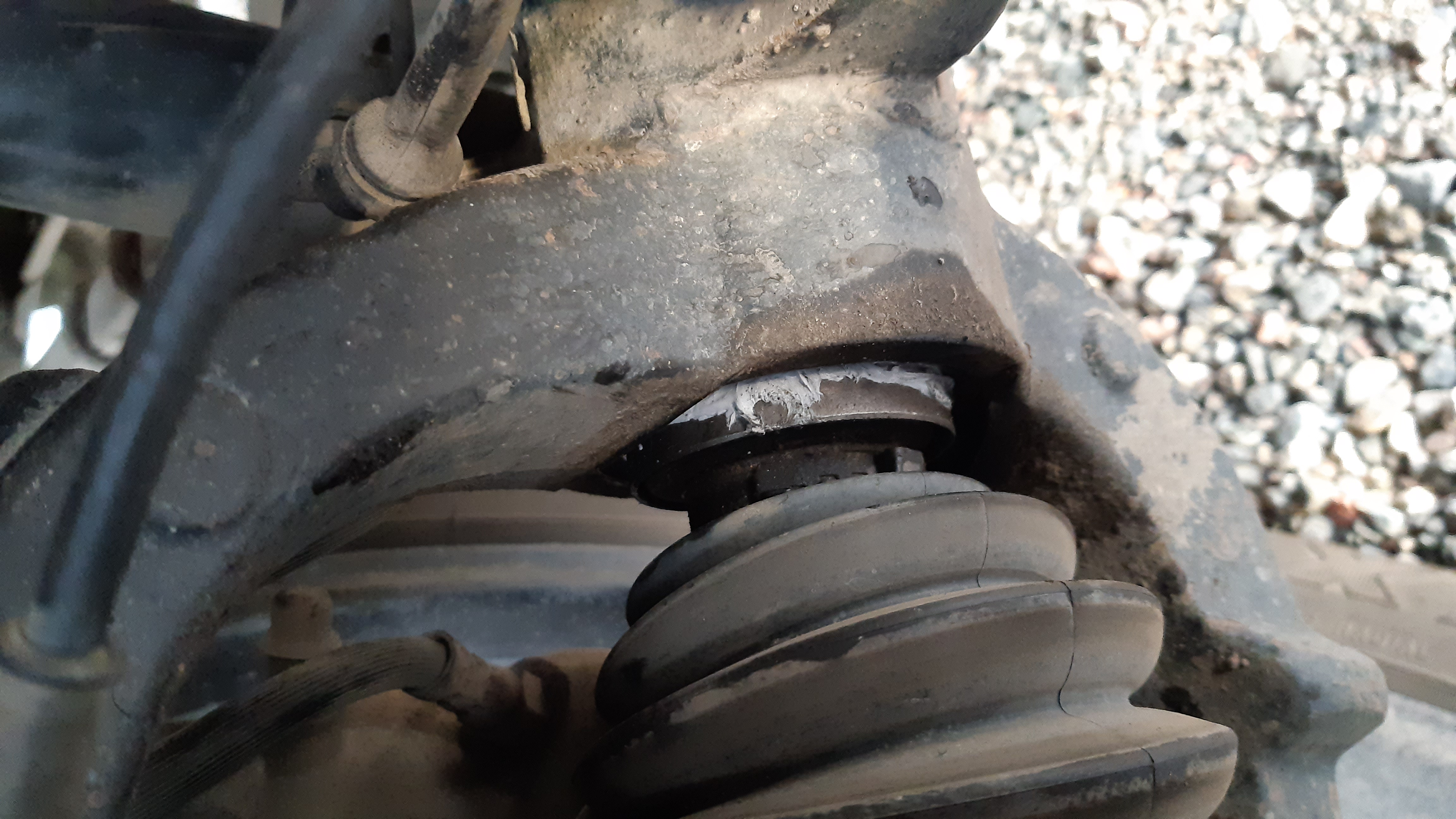

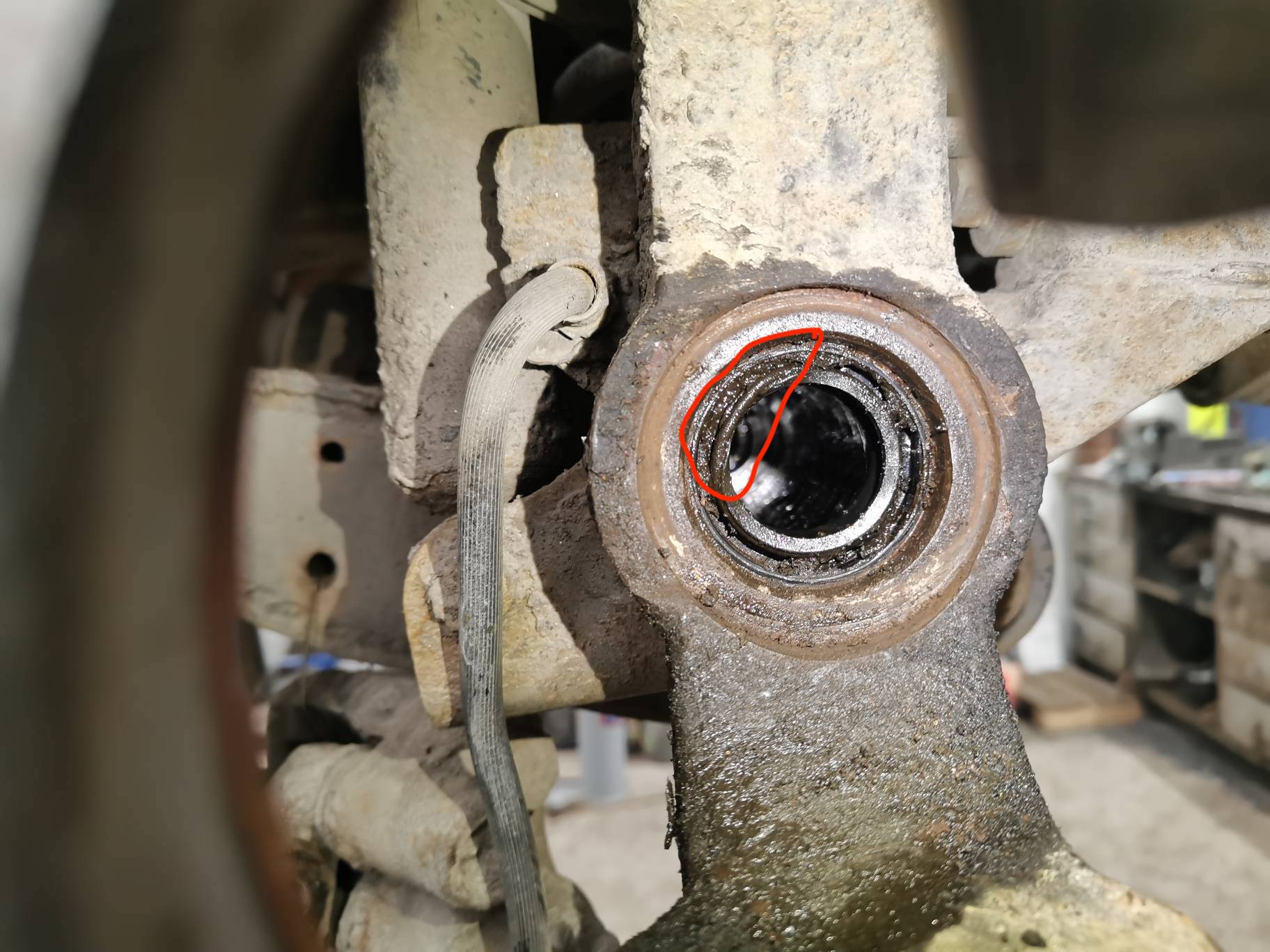

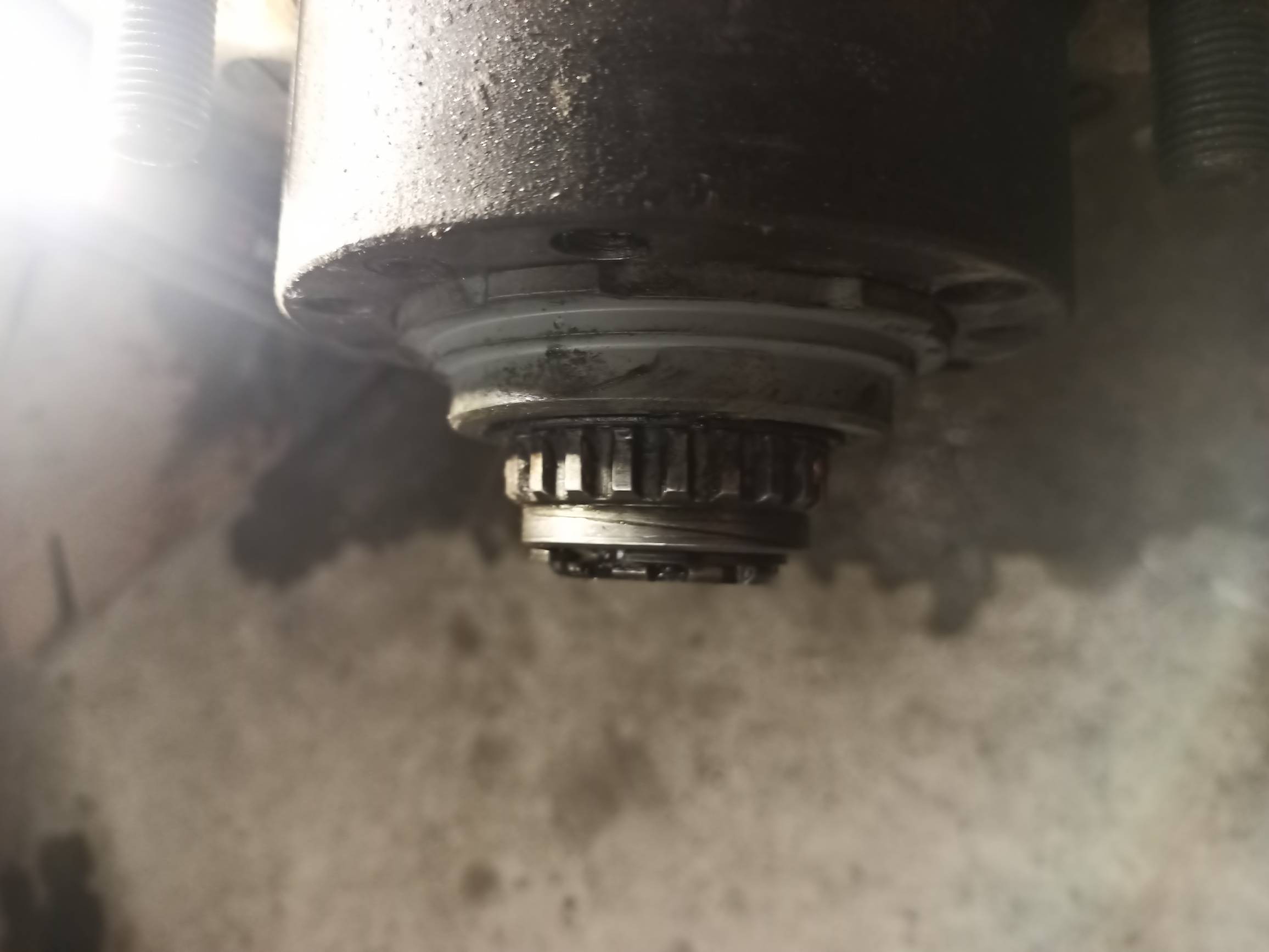

Ещё один косяк наковырял, одна сторона получилось "музыкальной" появился шеркаюший ритмичный звук. Виновником оказался хомут, замок на 1мм больше торчит, чем на коротком шрусе, по которому снимал размер, защитный выступ не должна быть больше 6мм, у меня изначально было 10мм.
И ещё одно важно, сюда вроде как просится подшипник вместо одного из сальников или кака я нибудь жёсткая втулка типо из бронзы, НО в случае износа шкворня на неё пойдёт нагрузка и соответственно на шрус, то есть кроме шкворней и сальников можно угробить ещё и шрус, а так потекло- смотри шкворень.

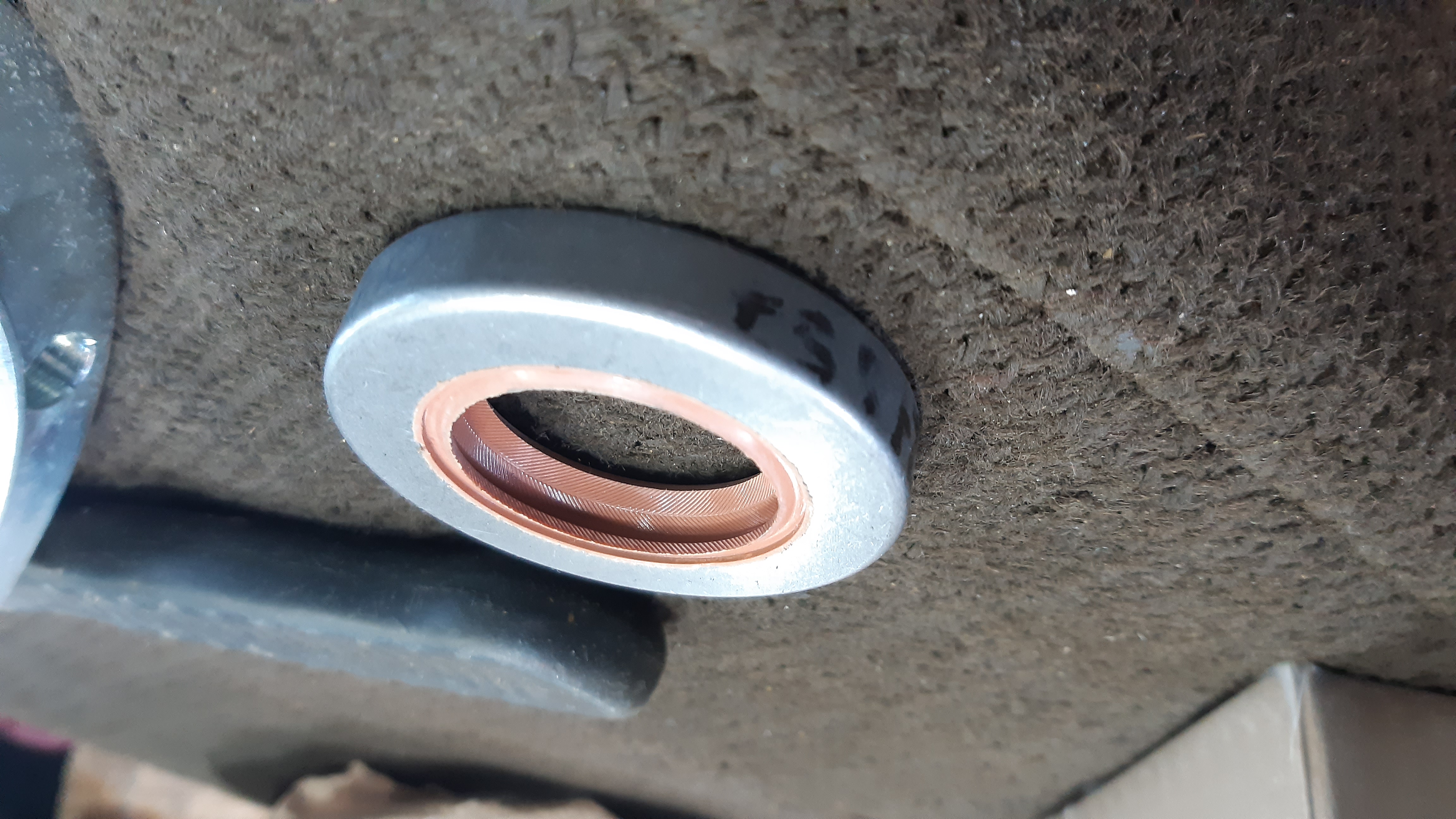

Настоятельно рекомендую обращать внимание, какой сальник лежит в ремкомплекте "мост профи\ патриот с 2019г."
Нужен этот, фото ниже, обычный сальник (32*50*10 обычно в магазине продавец будет давать и в старых ремкомплектах сальник 50)для этого моста не подходит
НУЖЕН 50,4

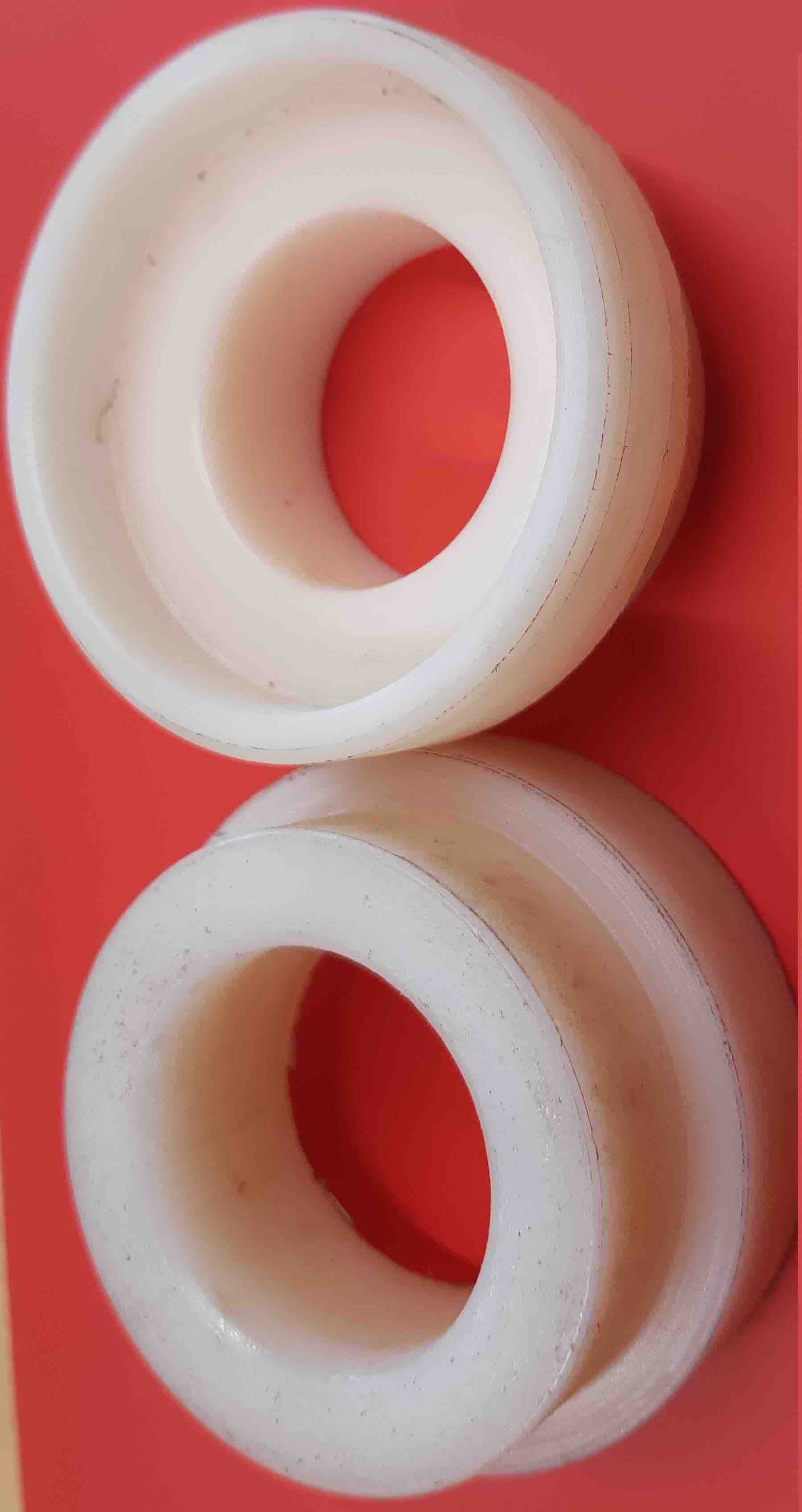

А может надо было еще и канавку/и какую проточить внутри капролоновой втулки, под смазку?
cargof
Сообщений: 418
Откуда: Мурманск
Поблагодарили: 159 раз
Мост Профи\ открыты мост. Попытка решить проблему текущих сальников.
Сообщение cargof » Вт сен 08, 2020 12:41
Valentinovych писал(а):
Вт сен 08, 2020 12:11
в соседней теме "регулировка шкот..." выложен американски пыльник форумчанин greylonly Чт июл 23, 2020 07:22 для мостов Данна. Он как раз под смазку. Стенка упорной втулки 5 мм позволяет в принципе под углом сделать канал в 2 мм под смазку и возможно да же попробовать закрутить маленькую тавотницу. Но тогда к смазке будет липнуть песок, грязь и получиться абразив, а задачи именно отбить максимум грязи от сальников полуосей, не будет ли хуже??? Пара метал-капралов сама по себе неплохо работает если нет нагрева, если узел выставлен прямо теоретически греется нечему. Короче надо пробовать. У меня пока все сухо, но опять таки хабы и максимум пробега с установленными самодельными втулкам с включенным мостом 3- 4 тыс. км.

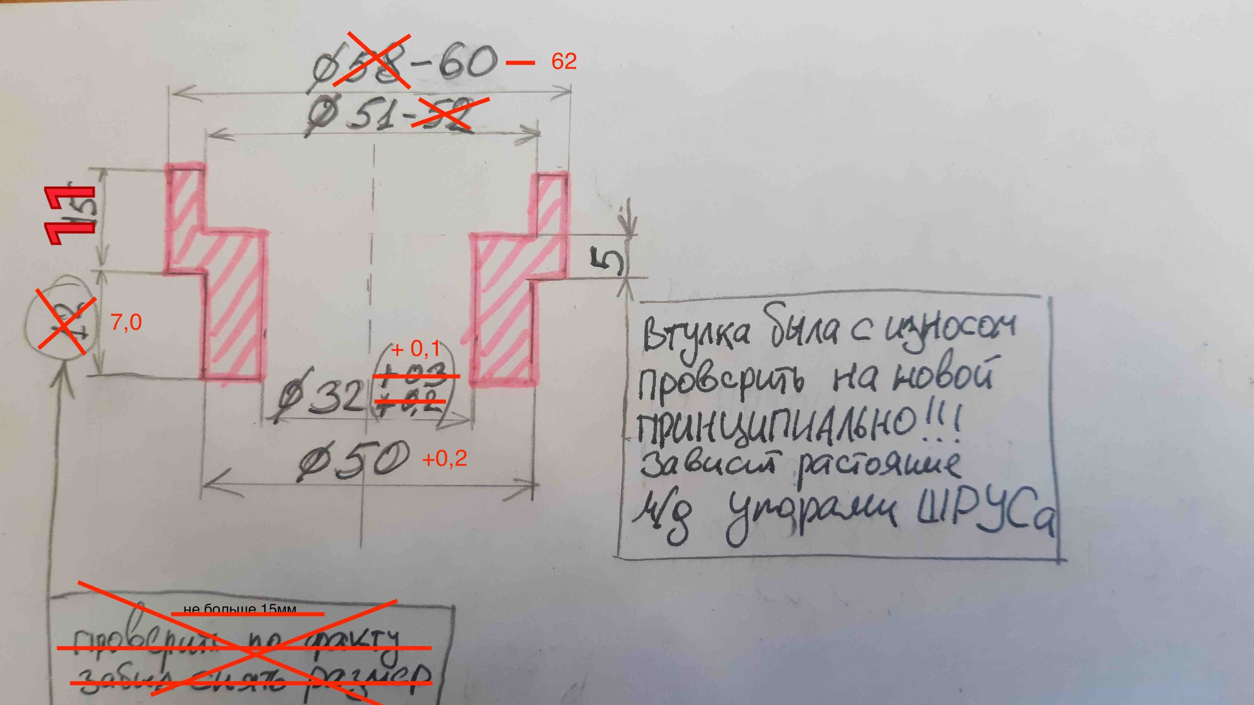

cargof, как дела, втулки - держатся? Сколько уже прошли на них? Буду тоже точить из капролона. Если не против, воспользуюсь вашей шпаргалкой. По размерам, так понимаю - последний чертеж уже финальный или есть еще какие поправки?
cargof писал(а):
Вт июн 23, 2020 02:02
А что значит "маслонаполненный"?
Чт окт 01, 2020 13:29
Нашел.
Маслонаполненный капролон обеспечивает более низкое водопоглощение, лучшую размерность и стабильность.
Износостойкость, коэффициент трения и эффект скольжения маслонаполненного капролона значительно лучше по сравнению с сортами, не содержащими масла, при сохранении превосходных механических, тепловых и электрических свойств.
cargof
Сообщений: 418
Откуда: Мурманск
Сообщение cargof » Чт окт 01, 2020 14:15

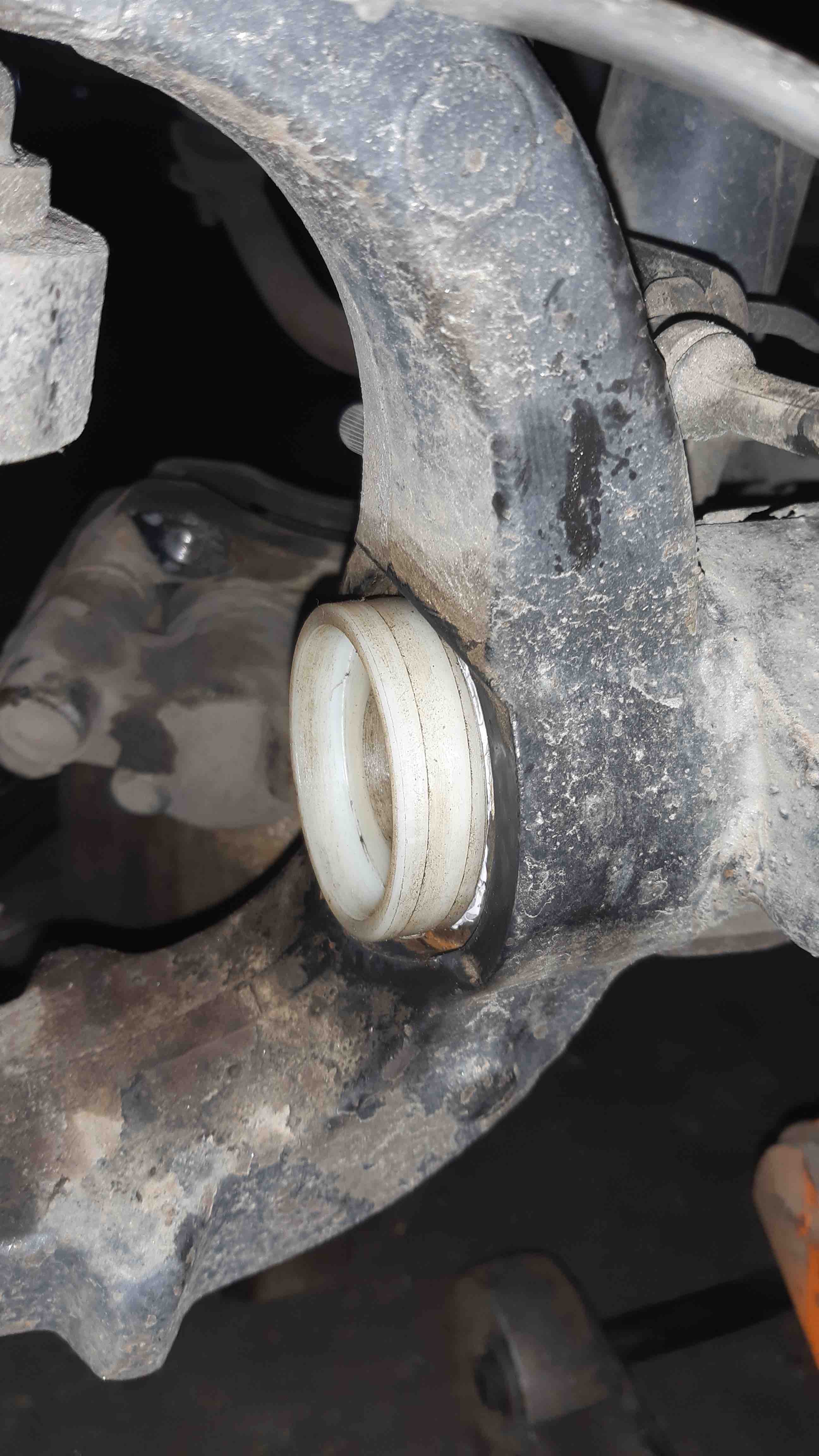

Valentinovychпока да:) на шкворнях ваксоил уже 20тыс.пробег на втулка 18 тыс. Общий пробег на машине 36 тыс.км. Рисунок последний в собщении от 28июня, но посадку в мост сделать 50,4 как сальник, возможно немного туго будет, но капралон если что по месту можно доработать, у меня 50,2 села плотно, но хотелось бы плотнее. Всё остальные размеры без изменений.
Valentinovych
Сообщений: 139
Откуда: СПБ
Сообщение Valentinovych » Чт окт 01, 2020 15:40
50,4
Понял. Спасибо. Как сделаю - отпишусь тоже.
Судя по фотке еще и на герметик какой-то?

cargof писал(а):
Сб июл 25, 2020 21:00
размер должен быть строго такой ? 50.4
Что-то как ни смотрю, различные аналоги импортные все на 50. 32*50*10.
cargof
Сообщений: 418
Откуда: Мурманск
Сообщение cargof » Ср окт 07, 2020 18:03
Ruslan 1978 писал(а):
Ср окт 07, 2020 17:03
Да, иначе сальник плотно не садиться в чулке моста. Это "эксклюзивный" размер сальников. Сальники 32*50*10 от Уаз влетают в чулок от руки и ох можно провернуть в посадке руками, я намерил диаметр посадки в чулке 50,2. В принципе импортный сальник может стать, у меня с оной стороны стоят оба 32*50.4*10 от Уаз, а с другой один из двух импортный 32*50*10 марку не скажу, но сел очень плотно. Попробуйте штангелем перед покупкой.

Сообщение cargof » Пн фев 08, 2021 22:04
52 тысячи пробега
Valentinovych
Сообщений: 139
Откуда: СПБ
Сообщение Valentinovych » Вт фев 09, 2021 16:52
52 тысячи пробега
Что с сальниками? Как ИЖтехновские цапфы/втулки, не разбило?
cargof
Сообщений: 418
Откуда: Мурманск
Сообщение cargof » Вт фев 09, 2021 17:15

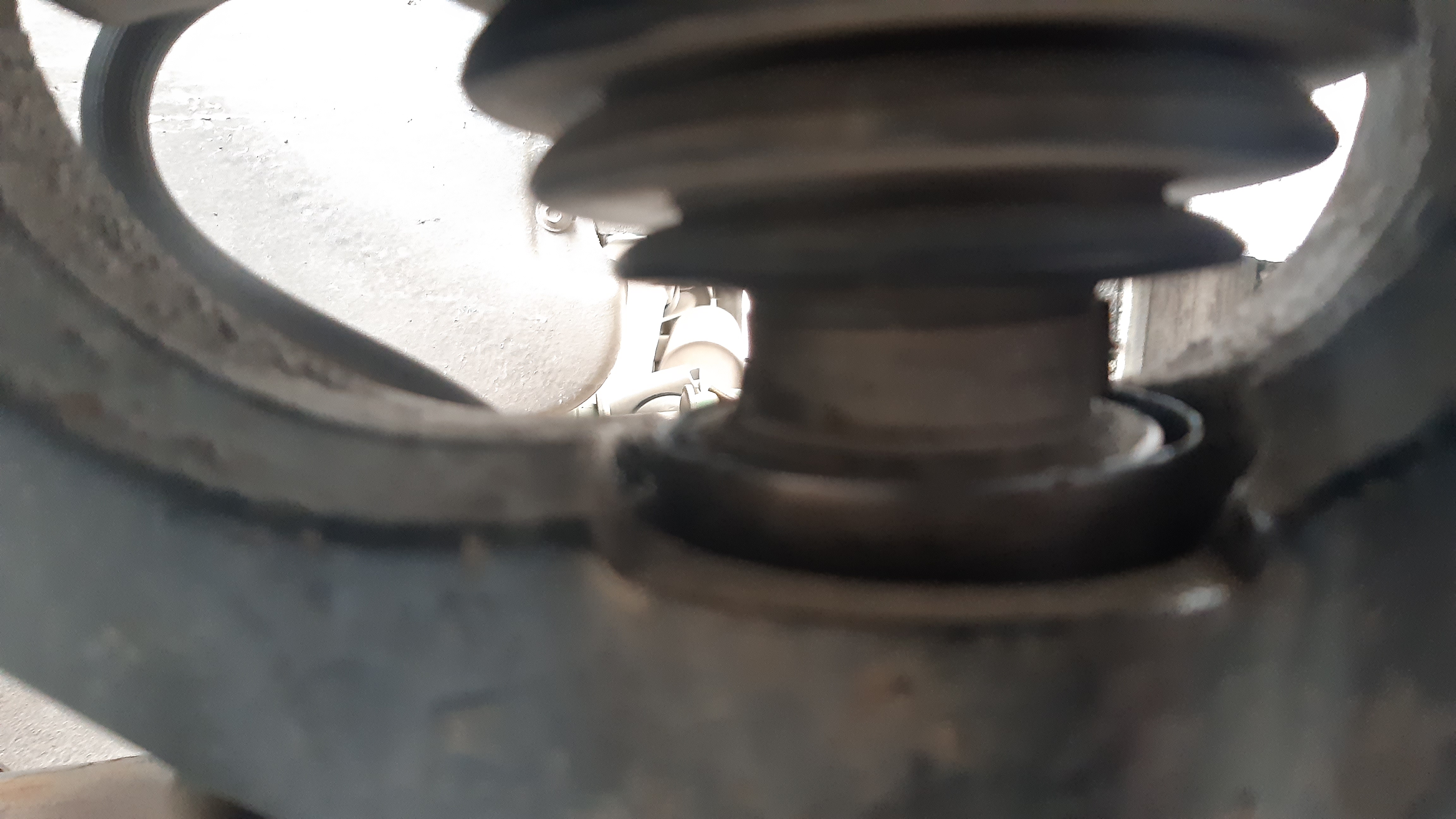

Так по фото все видно... ни капли масла, да же не потеет. Ничего не стучит не гремит, не болтается. Пробег в режиме включенного моста, имею виду не полного привода, а именно мост где то 60%. Сейчас хабы автоматы AVM работают идеально (выключение примерно пол оборота колеса иногда 2/3оборота и 1/3 на включение, может и меньше, с выключением проще понять, а на включение только в сугробе) а если бы были какие-нибудь несносности, автоматические хабы сразу бы начали глючить.

55тыс прошли втулки из капралон и пока без проблем(но хабы и соответвено включённый мост 30%),
Проехал на капролоне тыщ 40, хабов нет! - полет нормальный.
cargof писал(а):
Чт сен 09, 2021 21:50
и самое главное я ни разу не слил масло с водой, хотя по ручекам поездил
Мне, после долгих попыток вызволения машины из болота, неглубокого, пришлось таки в нем заночевать. Мост был в воде полностью. В планах, после вызволения авто, было сразу - слить воду с моста и залить масло, хоть какое-то, ибо до дома 200+ верст. Но масла найдено не было, да и 22км пёхом по бездору в поисках помощи - сделали свое дело, сил уже не было. Было принято решение ехать с водой в мосту, в чем никаких сомнений у меня не было, ибо подобные купания в лужах мы уже проходили. Каково же было мое удивление на следующий день, когда, лежа под машиной, через заливную пробку мне не хлынула в морду вода. Более того, с картера просто закапало масло, обычное масло.
Втулки делал по чертежам cargof, за что ему ОГРОМНОЕ спасибо. Конструкция вполне себе жизнеспособная и надежная, да и не дорогая.
А 9круб. за комплект бронзы - это перебор, мне кажется.

Сообщение cargof » Пт ноя 26, 2021 20:19
Продолжим :-)
Пробег 82 тыс. км машине и примерно 67тыс. прошел модернизированный узел.
Таки потекло по правой стороне, притом как то резко, буквально за неделю до этого сухо и тут сразу
Разбираем, и вижу, я не знаю зачем поставил на этой стороне один сальник пружиной наружу... ну наверное была логика, больше так делать не буду.
на фото видно, просто сожрало резину и сальник сдох, вылезла пружина.
Из того что не понравилось:
1.как только пошло масло втулка тут же видимо начала вращаться, но это "сапожник без сапог" на последнем чертеже диаметр исправлен 50 + 0.2, а естественно себе переделывать не стал, как было 50 так и есть. наверное сделаю таки новые, как нибудь при случае.
2.Фото ниже, на фото видно, что внутренние отверстие вкладыша, там где вращается ШРУС немного разбивает, но это нормально, так как при повороте руля идет нагрузка на эту стенку соответсвенно надо таки экспериментировать с материалами, НО ЭТО ТОЧНО НЕ БРОНЗА ,ЛАТУНЬ И ЛЮБОЙ МЕТАЛ иначе прийдет конец цапфе и втулке в цапфе, а там все должно быть ровно- действительно ответственный узел, который центрует ось вращения ШРУСа относительно оси моста.
Что понравилось: 1. на фото состояние полуоси ШРУСа на пробеге 82 тыс.км, при этом вся выработка с тех времен, пока не заменил шкворня и не сделал втулку. Надо было делать сразу, а я почти 17 тыс намотал перед заменой, но я ждал пока появятся в продаже шкворня(ШКОТ) от Ваксойл, смысл разбирать, если потом делать двойную работу.
2. Шкворня (ШКОТ) Ваксойл 65 тыс пробега- ни намека на износ.

Живые. Износа бронзы нет, не промерял но визуально все маслогонные проточки живые, да и граната ШРУСа во втулке достаточно плотно сидит, расхлябаного осевого люфта если одеть цапфу на гранату нет(ниже почему очень внимательно начал осматривать узел). На местах скольжения сальников ступиц то же все хорошо.
Немного не понравилось, что после снятия цапфы сами бронзовые втулки повыходили из посадки на 2-3мм. объяснить почему не могу, может из-за того, что когда цапфу снимаешь все равно немного сбиваешь (я обычно бронзовым молотком постукиваю, привычка с редукторных мостов с установленными дисковыми тормозами) по местам посадки подшипников перпендикулярно оси вращения ШРУСа, чтобы расшатать цапфу. Но на самой бронзовой втулке следов, что она прокручивался в посадке цапфы нет, хотя обратно вставил практически рукой... Из новой цапфы бронзовые втулки не доставал и по этому не могу прокомментировать с каким натягом они сидели в цапфе. Может и прослабли а может так и было. Насколько это отражается на работоспособности всего узла цапфа+бронзовая втулка наедюясь мне ещё очередные 60 тыс не придется проверять😀

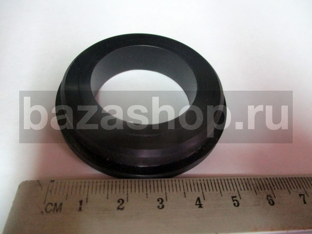

Как мне и казалось маленькие резиновые колечки оказались малопригодны для работы в этом узле.
Если смотрели внимательно СТО22, то должны были услышать, что основная задача этих резиновых колец это демпфирующее действие, некая свобода полуоси ШРУСА на смещение от оси вращения.
А так-то деньги Ваши- ставите бронзу, хотя там же мастерская Касатка есть более правильное техническое решение, типо "бюджетное".

Сообщение cargof » Пт мар 11, 2022 02:12
Как то закончить хочется.... а суеты много. Да и конструкция узла со времен царя гороха от шрусов типа Вейс зачем то перекочевала на Спайсер, хотя тип шрусов изменили на Бирфильд....
Самый близкий мост с сальниками снаружи чулка это Лендровер дискавери 2. Там чет нет этой проблемы (личный опыт). Но конструктив ступицы другой, зато самый близкий к нам конструктив по ступицы и цапфы TLC80.
Поправил рисунок двухлетней давности, окончательно размеры ниже.
Далее счастливым обладателям хабов типа "Asin" а именно AVM 710 (возможно это можно проделать с "РИФ").
Я зафиксировал внутреннюю часть хаба на ступице большими шайбами (выделено синим).
на подъемнике завел машину включил ПП и передачу и начал крутить рулем, при повороте руля шлицевая шруса стремилась вылезти больше, а при прямолинейном положении как бы возвращалась назад (в принципе на стакане кожуха полуоси в упорной плоскости был износ и сам шрус уже начал "плавать"). Соответственно самая главная проблема: соосность оси поворота шруса и оси поворота кулака совпадают при шрусе максимально прижатом к упору в цапфе. А на износ сальников видимо как раз и происходит потому что кроме вращения им еше и передається нагрузка от смешения шруса по оси, как бы "ерзает" по сальнику типо как напильник (грязь то все равно попадает).
Дальше все просто, придерживаем рукой гранату максимально прижав ее к цапфе, отмечаем где и делаем пропил болгаркой(я сначала диском 1мм, потом 1.2 (у меня толщина стопорного кольца 1.2мм) в нерабочей части шлицевой шруса, берем стопорное кольцо 28мм. и ставим.
И чет мне подсказывает, что проблема решается окончательно.
Для принципиальных противников хабов в принципе то же есть вариант, но нужен токарь, который проделает с крышкой ступицы манипуляцию и превратит ее в нечто такое и придумать от чего сделать колпачок, не думаю что это проблема, да и собственно шлицевая крышки станет короче но выдержит (раньше чтобы гибы не рвать убирали половину шлицов из крышек- работало, но грибы все равно рвали):
Ну и в цапфе надо менять втулку на цельную из бронзы (об этом было выше).
Ну или ничего не делать, если с шкворнями все хорошо и узел отцентрован ресурс сальников 30 тыс.км есть
