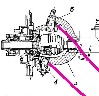

Проверка и регулировка ШКОТ нового моста (автомобили с 2019 года)
Сообщение cargof » Вт июл 21, 2020 17:00
Прошу у всех форумчан и модератора Вадим извинений за мою несдержанность, но на самом деле про новый мост в головах бардак, а я наверное не умею словами. правильно объяснить. Ну раз появилась тема- дополнюточнее сформулирую свой сумбур, так как пользовался частично. да и вопросы к обсуждению есть.
Как сделать со шкворнями (ШКОТ) ПРАВИЛЬНО это сюда viewtopic.php?f=17&t=42866, лучшая методика и все объяснено.

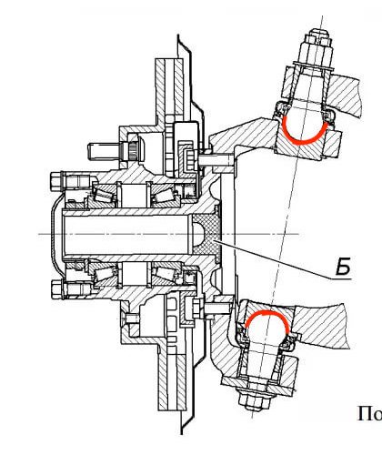

Я лишь попробую немного кое что дополнить про то что дает нам завод (ну и не совсем попадалась инфо в разжеванном виде), предложить два варианта к обсуждению, так как например Ваксоил видимо в силу своей корректности, кроме аккуратного заявления, что заводская методика не совсем правильная больше ничего не поясняет.

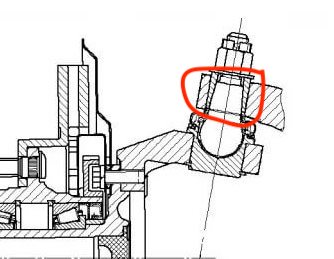

Новый мост типа ПРОФИ в принципе конструктивно должен решить проблему ресурса шквоней, так как усилие распределена на оба шкворня. Красным на рисунке рабочая зона ШКОТ при нагрузке от веса машины как в теории должно быть.
Правильный натяг.jpg (41.84 КБ) 21401 просмотр

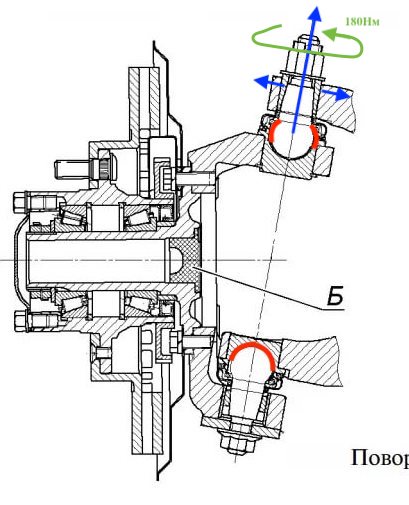

Но по заводской инструкции мы после регулировки с помощью приспособлении для для центровки кулака и затяжке верхнего шкворня имеем несколько растянутые в разные стороны опоры шкворней на поворотном кулаке (и вы меня хот забросайте камнями, но я считаю, что при любых действиях с созданием преднатяга в шкворнях деформируется -растягивается по заводской методике и сжимается по методике СТО22 именно поворотный кулак, ну тянул я нагрузочным приспособление от СТО22, под рукой пошла вниз именно верхняя опора шкворня на поворотном кулаке, так отступление, все действия в дальнейшем назовем нагрузкой) в итоге имеет вот это, рабочее пятно контакта красным, направления движения узлов синим, СУХАРЬ ОТНОСИТЕЛЬНО ВЕХНЕЙ ОПРОЫ ВИЛКИ НЕПОДВИЖЕН.
Ну и последствия понятны, ставим на колесо на землю, нижний шкворень загружен будет еще больше, а верхний скорее всего свободен и попрежнему растягивает опоры шкворней на поворотном кулаке, так как вилка моста конструктивно жестче чем поворотный кулак и величина этого растяжения будет зависеть от того, на сколько глубоко посадили скользящую втулку верхнего шкворня (а это фактически сухарь) в посадочное место в верхней части вилки моста . Иначе непонятно, почему подавляющее число информации по отзывам именно разбитый нижний шкворень, а верхний еще живой..
есть и наоборот но с точки зрения логики я объяснить не могу, только как то что узел был собран совсем криво, например недотянули нижнюю разрезанию втулке по резбе.
ИТОГо, есть некоторое предложение и касается оно штатных шкврней у либо совсем новых маши ( вышедших из салона) или для тех кто только только заменил шкворня у оф.дилера , здравые против хочется услышать. Пред тем как это написать, проверил на своей машине вариант №1 (вариант №2 не получилось в силу того, что у меня вышел сухарь). Но на моей машине уже стоят шкворня от СТО 22 собранные с их приспособлениями и я например считаю, что для себя проблему решил. Но в процессе сборки я "накосячил" итого мне пришлось перерегулировать нагрузку в шкворневом узле, а так как мне очень не хотелось разбирать узел, я воспользовался подручным приспособлением.

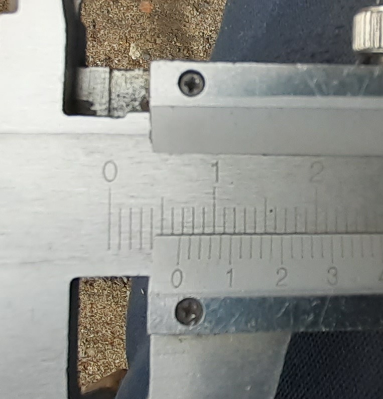

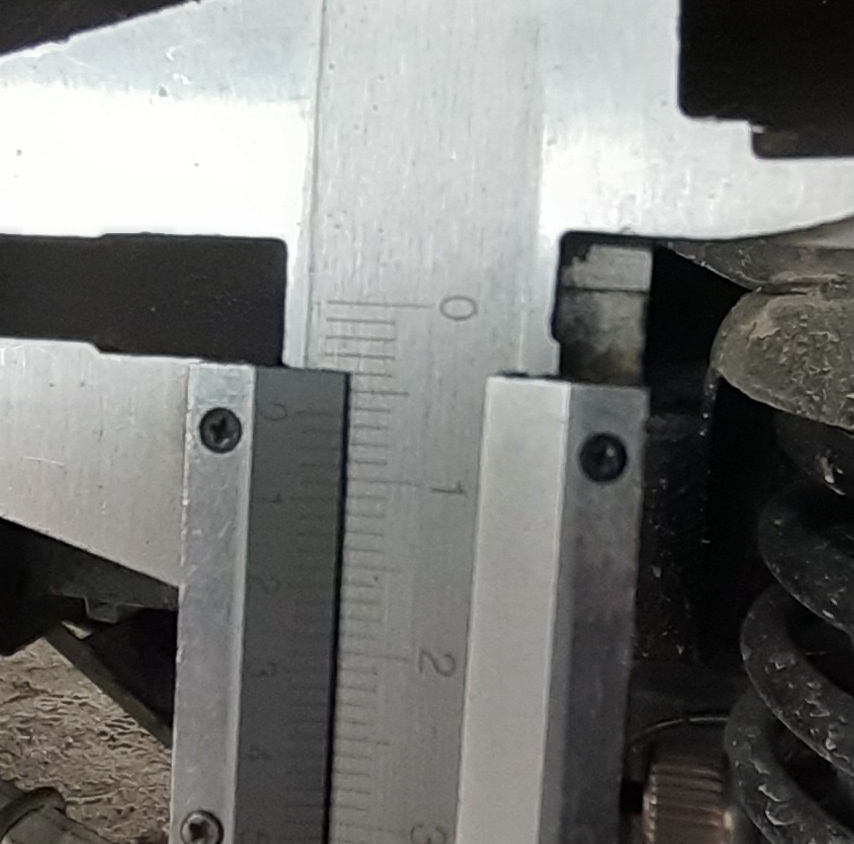

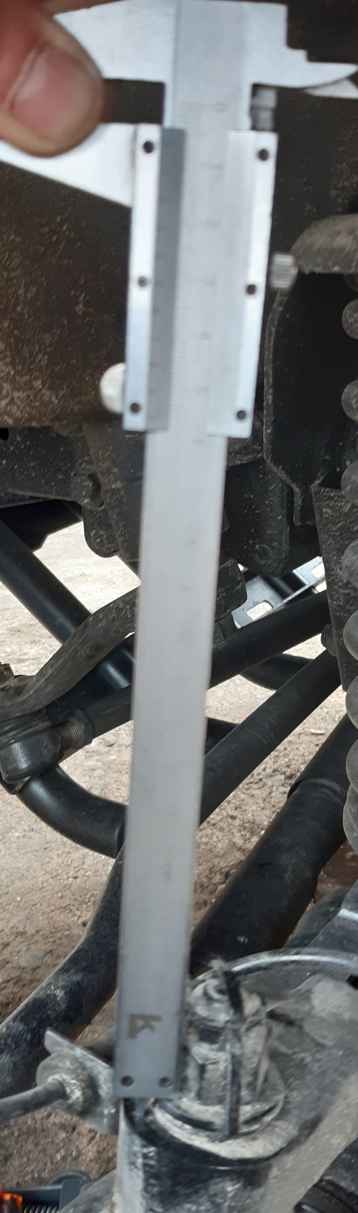

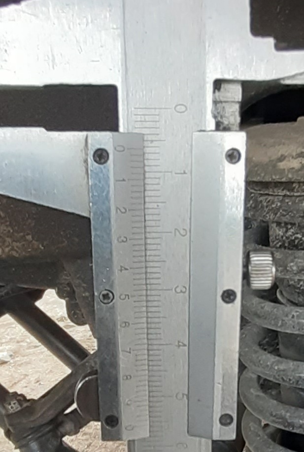

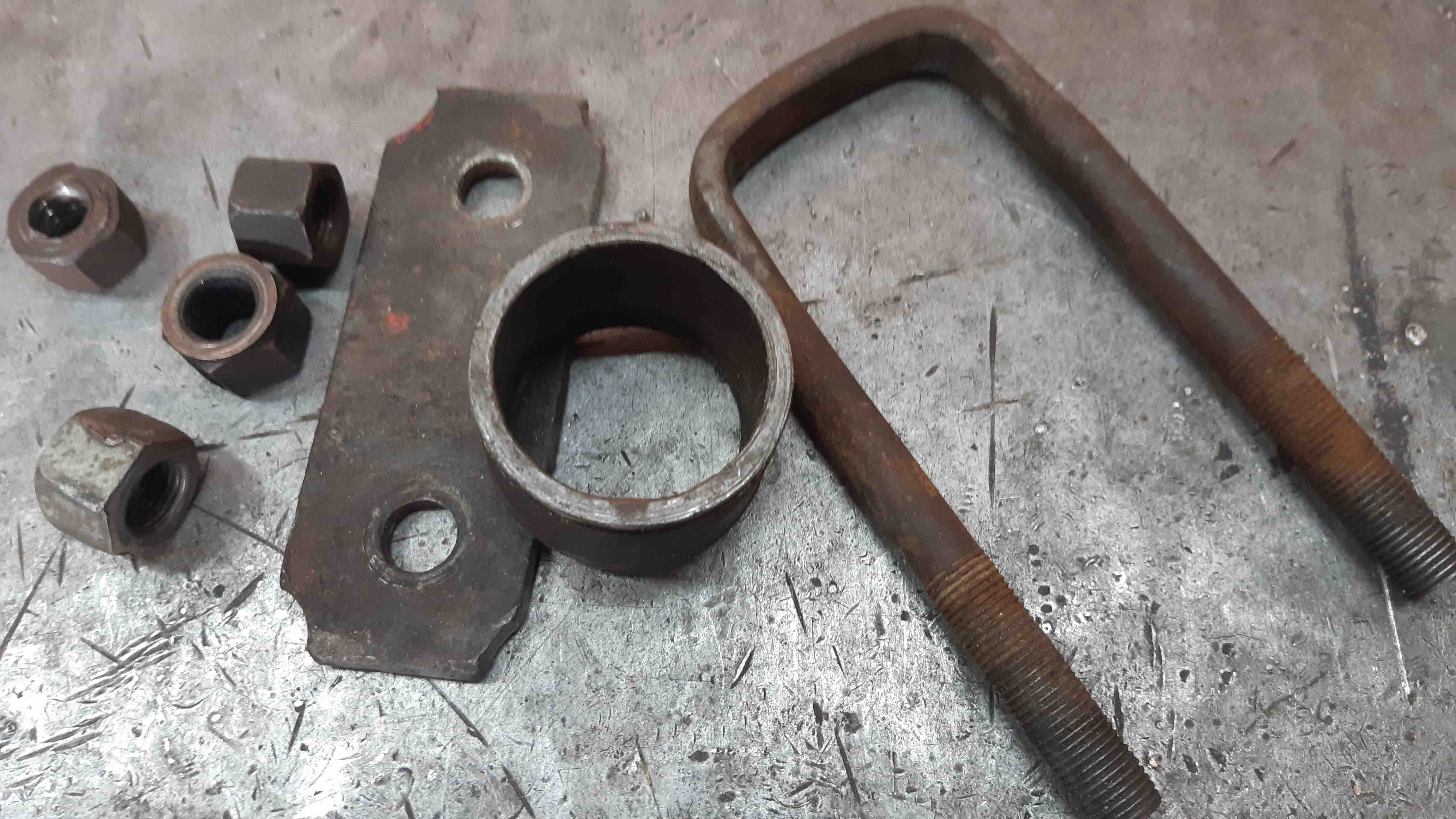

ВАРИАНТ№1 регулировка натяга шкворневого узла в собранном виде (вообще без без разбора) Проблема именно в том, что без установленного приспособления для центровки есть вероятность при создании натяг на верхнем шкворне выдрать завальцовку на нижнем, так как повортному кулаку не во что упереться, с приспособлением для центровки купор идет в торец нижнего шкворня. Я использовал стремянка патриот! (469 не лезет), щека серьги 469, поршень дисковых тормозов газ волга.газель - короче что нашлось под руками.

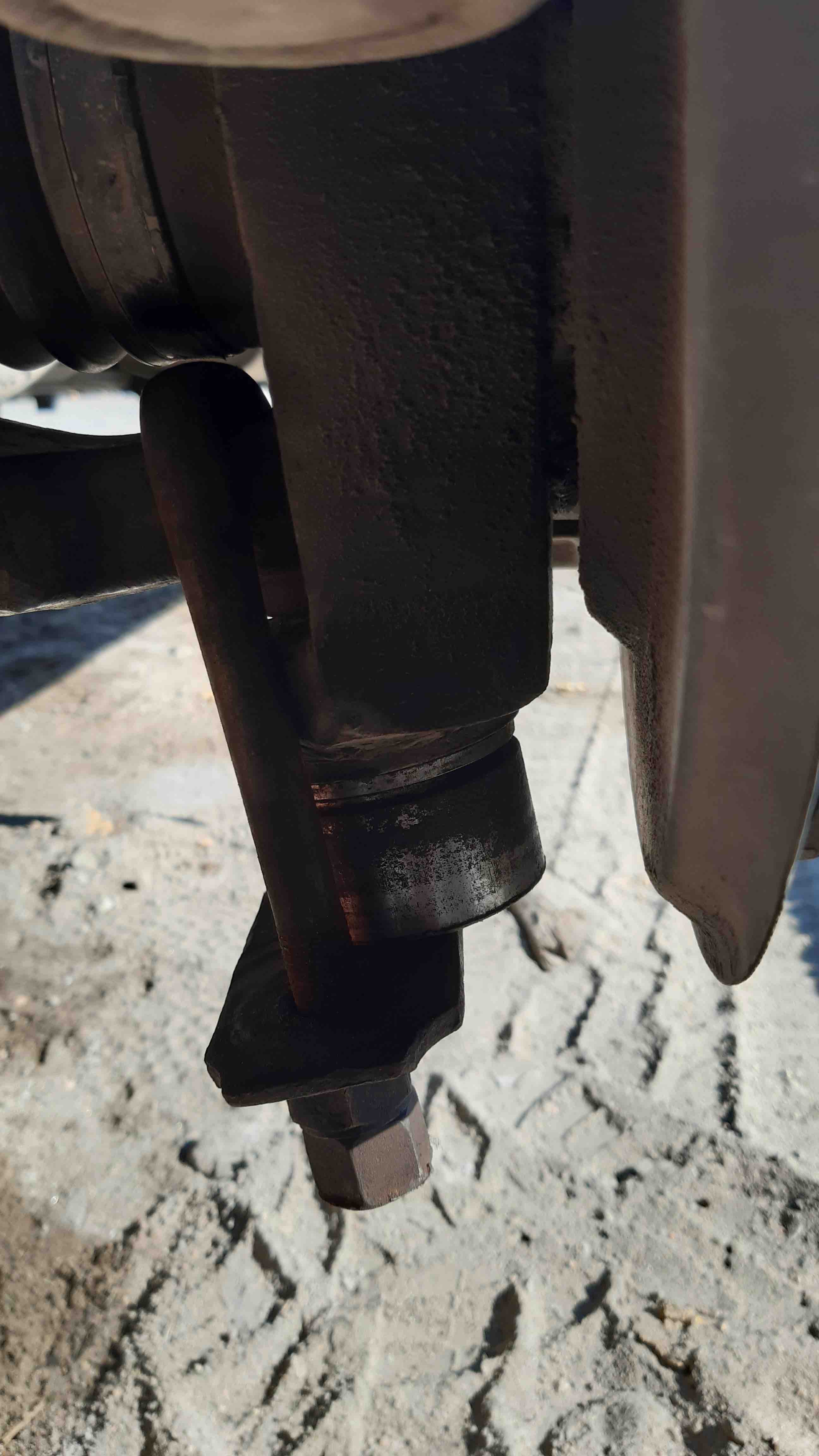

на поворотный кулак и вилку моста это ставиться так
Фотографировал сегодня, ну чтоб не беспредметно, делал два месяца назад примерно (корче 11 тыс пробега назад). Устанавливаем, затягиваем от души (отверстия в щеке совсем рядом со стенками втулки поршень ГАЗ) так что щеку не гнет. Откручиваем гайку верхнего шкворня. Через выколотку (у меня была алюминиевая) обстукиваем верхнюю опору в вилке моста
Мне повезло-сухарь вышел, а потом опят к инструкции от Ваксил, устанавливаем приспособления для натяжения, тянем моментом 80НМ, собираем обратно.
Рабочий вариант. Хотите перестраховаться тем самым продлить жизнь узлу, можно использовать.
ВАРИАНТ №2 Спорный, для здравого обсуждения. Втулка верхнего шквроня (сухарь) не вышла, не повезло. Поставить приспообление из стремянки и т.д. (правда не совсем уверен что надо).
Вилку моста/ чулок моста опереть на чурку/трансмиссионную подставку, открутить гайку верхнего шкворня ну и КУВАЛДОЙ через оправку бить в сухарь, возможно сдвинуться вниз сухарь вместе с пальцем шкворня (а может и нет), я думаю надо то всего не больше 0,5-0,8 мм. Красная стрелка направление удара, синим оправка. В принципе удар (сила удара) пойдет по вилке моста, каких либо последствий для шкворней не должно иметь.
Как по мне, этот узел в заводском исполнении долго не проходит (ну если методику сборки и ремонта не поменяют на заводе). Удар кувалдой в принципе это то же самое, что и выбивать рулевые наконечники кувалдой. Я что на 469/хантер что на патриоте рулевые про помощи съёмника ни разу не снимал, все через кувалду, да и например сухари на сошках так закиснуть,что только кувалда, каких либо последствий для шкворней это не несло.
Единственное я бы еще снял рулевой наконечник и проверял бы при кувалдой методе усилие поворота кулака в положении прямых колес +/- 20 град, должно быть около 2,5кг/м (опять силе "своровано" у Ваксоил) сильно отклонять нельзя, ШРУС при больших узлах добавит момента.
Пролома "накосячил"
Первый раз точно накосячил, отвлекли, убежал из бокса, вернулся и начал нагружать шкворневой узел, вместо 80Нм, дал 250НМ (ну так получилось, скалероз наверное). Соответсвенно выехал радостный, а руль в "0" не возвращаеться., пришлось перерегулировать. Натяг в шкворнях очень сказываешься на управлении.
Второй раз пока не знаю, косяк или нет. Я графитки и в низ где разрезания втулка моного. И вверх, гле скользящая, а вверху пара сухарь - стенка вилки моста работает как раз за счет трения. Пока ходит, вроде все хорошо. Но вверх, я бы графики не ложил.

cargof, все хорошо пишите, рассуждаете с картинками. Но..
1. Предположим, что как Вы говорите, вилка жесче кулака. Какая разница, если после затягивания нижнего шкворня-шаровой по инструкции когда затягиваем верхний, то монтажкой распираем верх вилки и кулака? Ну если поддает кулак, а не вилка, что меняется? Ничего. К тому же вилка моста длиннее, а значит подвижнее.
2. Далее.. Предположим, что низ затянут верно, но верх шаровой не опирается, когда поставили машину на колесо. Что делать? Даже теоретически - ослабляем верхнюю шаровую, отводим верх вилки вверх (упор между кулаком, который давится вниз), осаживаем втулку без кувалды, затягиваем. Отпускаем и получаем на верхнюю шаровую нагрузку той силы, как давили монтажкой.

Sl43,
Давайте опустим, что жестче вилка или кулак, для этой "системы" не принципиально, действительно игра слов. Я бы предпочел понятие "нагрузить".
Sl43 писал(а):
Ср июл 22, 2020 10:17
Если на земле на колесе с помощью монтажки можно повредить завальцовку нижней шаровой. Но по сути, то что Вы написали и есть принцип "момента" нагрузки, которым пользуетесь СТО22 и это их авторство и получено их опытным путем (не зря ведь все записи в их теме про отдельный мост, испытание Монголией и т.д., вплоть до проверке управляющего усилия для каждого ШКОТ пред отправкой потребителю), сила нагрузки 80 Нм не больше/не меньше. первые ШКОТ появились у них больше года назад, но в продажу только сейчас, РАЗРАБАТЫВАЛИ МЕТОДИКУ установки и ловили именно этот момент - определили 80Нм, чтобы при опускании авто на колесо перераспределить момент между верхним и нижним ШКОТ.
В одном из первых сообщений Ваксоил (СТО22) есть очень любопытный факт:нагрузка на верхний ШКОТ 300 кг. Если понимать принцип работы узла, То этим 300КГ говориться о том, что КАЖДЫЙ ШКОТ на переднем мосту должен воспринимать нагрузку 300кг. Итого на колеса, через узел поворотного кулака передаётся нагрузка 1200кг (усреднения масса машины + водитель минус масса колеса). При всех манипуляциях с верхним ШКОТ слесарь должен понимать, что при постановке колес на землю нагрузку возмет и нижний шкворень. Если пережать верх, вниз придется меньше, ну и так далее.
По заводской методике этот момент получаеться "кривым" образно, для примера верх 100кг, низ 500кг., цифры чисто для понимания процесса

Получается, что можно выставить нижний ШКОТ по ВаксОйловскому шаблону... затянуть... поставить мост на Колесо и потом затянуть верхний? Я правильно понял смысл обсуждения?
Sl43
Сообщений: 115
Откуда: Kurov
Благодарил (а): 142 раза
Сообщение Sl43 » Ср июл 22, 2020 22:10

Когда будем затягивать верхний Шкот, тогда вилка полуоси и сожмется ( равносильно раздвинуть предварительно поворотный кулак)... разве нет?

greylonly, нет. Ваксоил определил усилие затяжки для разобронного узла (установлен только поворотный кулак на вилку моста), при установленном центрирующем упоре, то есть без нагрузки от веса машины, нагрузка 80Нм. компенсирует перераспределение момента от веса машины на оба ШКОТ. Вариант из моего сообщения "вариант#1" возможен только при снятом колесе, (мост на домкрате, колесо снято) но при собраном узле(достаточно снять колесо,. Цапфа, тормозной диск, тормозной супорт, ступица на своих законных местах), но при этом Вы УВЕРЕНЫ что узел уже отцентрован, и ШКОТ без люфтов. Вы стремянку и нижнюю конструкцию просто не поставите с колесом. Если НУЖНО(?) более качественное фото могу сделать на днях(фото действительно не очень).
Смысл МОЕГО "варианта#1" вы можете продлить жизнь штатного узла (исправить недостатки методики заводской карты сборки узла, используемой в том числе в сервисах официального дилера), не более того. Все моменты нагрузки и почему так происходит в теме "ШКОТ" Ваксоил.viewtopic.php?f=17&t=42866#p1572804

Добрый всем.
Патриот2020г. Передние ШКОТ. Пробег 1000 км.
Фотограф из меня плохой, да и собственно задачи такой нет, все фото для наглядности.
Измеряли от шайбы верхнего ШКОТ до плоскости поворотного кулака при затянутой гайка верхнего шкот(чтобы все было под нагрузкой).
Контрольные точки.jpg (393.15 КБ) 20745 просмотров
Поставили приспособление для фиксации нижнего ШКОТ (из стремянки и т.д.) выше сообщения "вариант1" узел не разбирали (есть подозрение что с левой стороны нарушена центровка, но может там просто смазки в сальники положили, дальнейшая эксплуатация покажет) дали нагрузку 80н\м с помощью
В обоих случаях достать разрезную втулку не удалось, с помощью молотка удерживая нагрузку приспособлением фото выше, нагрузка 80н\м осадили верхнюю плавающую втулку, именно осадили не сильными ударами через высокую головку на "19"
Что получилось ниже
Левая втулка до
Левый до.jpg (120.55 КБ) 20745 просмотров
Левая после осаживания
Левый после.jpg (123.6 КБ) 20745 просмотров
Правая втулка до
Правый до.jpg (141.54 КБ) 20745 просмотров
Правая втулка после осаживания
Правый после.jpg (276.22 КБ) 20745 просмотров
То есть по левой стороне втулка ШКОТ была недожата но 0.6мм(на фото как то не удачно было 6,8, столом 6,2) с правой стороны на 0,4мм. На сколько был перекос в нагрузках верхнего и нижнего ШКОТ естественно сказать не могу, но судя по всему на обоих кулаках нагрузка приходила на нижний шкворень.
