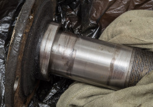

Валерич
Зарегистрирован: Пт авг 26, 2016 20:56
Очеь странный звук при движении (скрежет,гул..)
Сообщение Валерич » Пт авг 26, 2016 21:10
Assinatak писал(а): при движении по асфальтной дороге преимущественно на скорости более 60-70 км\ч очень резко и неожиданно появляется страшный громкий звук - то ли скрежет, то ли гул(как буд-то какие-то шестеренки цепляются). исходит звук откуда-то спереди, не могу сказать точно(может и из середины-спереди хз...) последние пару раз появлялся резко, и довольно быстро пропадал. но было и так, что приходилось полностью останавливатся....
Симтомы у меня были такие же.Перетрес всю подвеску переднюю, долго искал. НАШЕЛ!!! Причина в подвесном подшипнике. Вернее не в нем самом, а в металлических защитных шайбах, которые устанавливаются с двух сторон и защищают подшипник от грязи. Защитная шайба состоит из двух частей- наружная и внутренняя, которая приварена точечной сваркой к наружной шайбе. Так вот если сварка хреновая, то внутренняя шайба отлетает и начинает жить своей жизнью в замкнутом пространстве, от сюда и скрежет.
Сообщение Самара патриот » Сб дек 30, 2017 01:07
Один в один было также. Менял шкворня с подшипниковых на пластиковые. Когда вытащил шрус из кулока выпала бронзовая втулка. Я тогда так и не понял откуда она, собрал без неё. И на 70-80 км/ч по прямой страшный звук со стороны передка, короткий, волосы дыбом. Потом все пропало. Месяц, потом чаще, и на более медленном движении. Настала весна, купил бронзовые втулки цапфы поправил разверткой на 32. Собрал. Обязателино отцентруй поворотные кулаки между шкворнями, иначе втулкам быстро... Опять услышиш звук. На уазе не особо центруют. Поэтому кто как отходит, я не знал что там есть втулки до 140000км и то по собственному неусмотру.

Сообщение Germanovich » Вс янв 07, 2018 08:24
Сб янв 06, 2018 22:49
Скрежет обычно именно она и скрежетать может из-за неправильно отрегулированных шкворней...
да в том-то и дело, что на скрежет это ну совсем не похоже. Это гул.
Сейчас внимательнее присмотрелся к поверхности на цапфе. Похоже на то, что есть все-таки следы и даже небольшая канавка там, где стоит внутренний подшипник. Первый раз видимо смотрел не достаточно внимательно, да и занят был больше ступицой. Сегодня отмою ее и рассмотрю. Если получится сделать снимок, выложу.
Ianohin, вот на дифф я меньше всего думаю. За свои 60 тыс., на полном приводе проехал не более 3 км. в общей сложности, да и то с натяжкой. Крайне редко им пользуюсь, в основном по гравийке езда. Дифф конечно работает и без подключения, но работает без нагрузки. Ну не может быть такой маленький ресурс, не верю я в чудеса. Что касается появления гула на полном приводе только в накат, то можно объяснить проще - передача момента идет с другой стороны, так же как без передка. Отсюда и схожие условия. Присмотрись еще раз к поверхности на цапфе. В соседней ветке, причина была именно эта. Хотя так и не понял какой там звук исходил, но по описанию тоже-самое. Сейчас вспоминаю, что при разборке снялась ступица с цапфы у меня подозрительно легко.

Сообщение Germanovich » Вс янв 07, 2018 13:28
Взял сегодня новую цапфу, все собрал. Ступицу не регулировал, отложил на завтра, погода скурвилась. Завтра прокачусь. Пока затраты 1,5 рубля. Не скажу что ступица оделась на цапфу туго, но все-таки не так легко, как снялась. Разница в диаметрах старой и новой цапфы есть, но не более 5 -7 соток.
Сделал пару снимков старой цапфы. Один крупным планом - место посадки внутреннего подшипника. Крупный план сделал для наглядности, тут уж следы ни с чем не спутаешь. Хотя при обычном дневном свете выглядит все не так явно, почему и пропустил вначале.

Сообщение ianohin » Вс янв 07, 2018 15:36
Germanovich, Так из-за чего звук в итоге ? Цапфа относительно подшипника ?
Germanovich
Сообщений: 14
Зарегистрирован: Вт май 17, 2011 05:03
Откуда: Улан-Удэ
Сообщение Germanovich » Вс янв 07, 2018 15:52
Точнее подшипник (внутренняя обойма) относительно цапфы. Цапфа на месте, а обойма на ней крутится. У меня подозрение сразу пало на этот узел. Звук как-то располагал больше к этим мыслям. Но больше склонялся к провороту наружных обойм в ступице, тем более что сразу не разглядел следы на цапфе. Слишком уж мелкие риски. В ступице обоймы подшипников сидят куда плотнее, чем на цапфе. В этот раз ступица встала на место только с помощью гайки.
