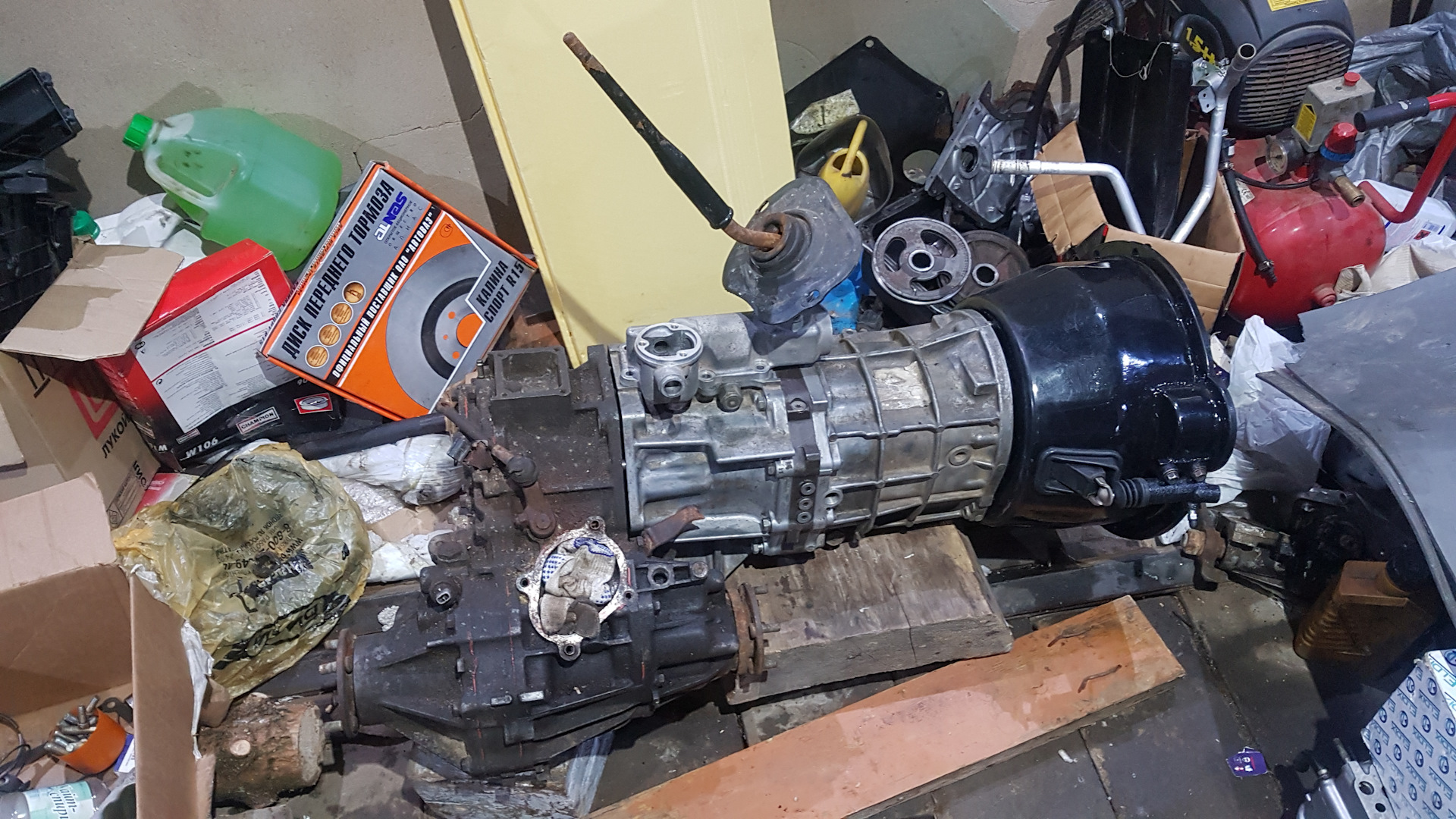

Да не надо ничего никуда переносить.
Выход переднего кардана находится на том же уровне, что на уазовской раздатке.
Обусловлено тем, что стремились не изменить крепление коробки, а при переносе или изменении длины кардана -оно начинает мешать.
Ну и немного фоток для затравки.

Loggy
А где рычаг раздатки или там кнопками включается? И вариант режима парт тайм остается?
Цену под ключ огласили бы, в каково оно в реальности выльется.

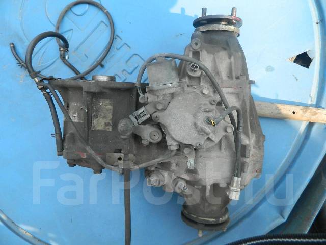

Ага я тоже не пойму где рычаг, хотя на фото его видно http://static.baza.farpost.ru/v/1367151615419_bulletin

Loggy
Зарегистрирован: Сб ноя 15, 2008 21:37
Сообщение Loggy » Вт май 07, 2013 13:09
Рычага нет, на фотке это хорошо видно. У меня все переключения кнопками. (используются кнопки которые раньше выполняли функцию стеклоподъемников)
Бывают эти коробки с электрической машинкой, вместо тяги, включающей понижайку.
Сначала хотел использовать родной контроллер переключения, но там исключен вариант, когда включена понижающая передача и не заблокирован дифференциал.
Поэтому из 2 кнопок стеклоподъемников и 2 реле реализован свой контроллер переключения.
Если брать РК как на фотке andryhas, с рычагом, то в произвольном месте (думаю на заглушке пола) закрепить рычаг (родной от круизера или любую палку на шарнире) и согласовать длину тяги. В этом случае понижайка будет включаться рычагом (вперед/назад), а блокировка кнопкой. Под блокировку нужно делать контроллер из 2-х реле.

Потихоньку собираю!
Кпп R151F и РК HF2A, притом планирую кит пятой в КПП, чтобы число было 0,69, для шоссе очень хорошо.
CgAAAgFDLeA-1920 (1).jpg (754.37 КБ) 10480 просмотров
