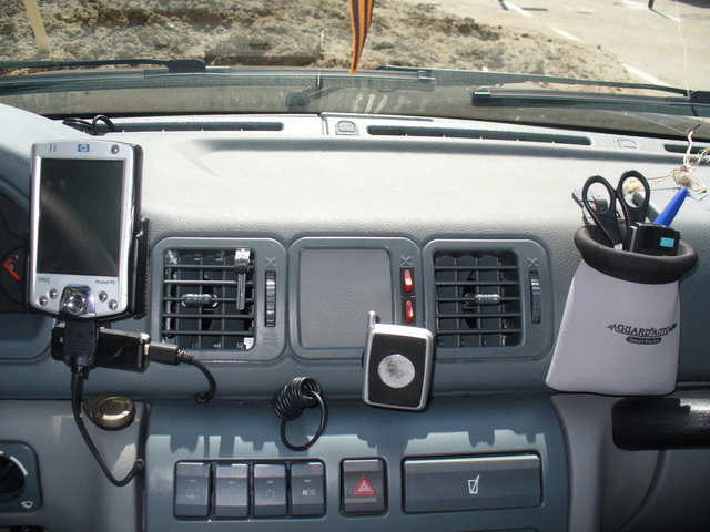

самое простое - 2 кнопки и 2 реле.
вопрос тока куда ставить. имей ввиду, что металл под слоем "мягкого" пластика на торпеде довольно плохо поддается обработке. я его пробовал сверлить и резать электролобзиком. результатами не очень доволен, хотя доп. кнопку поставил :)
есть вариант взять 2 узкие кнопки и засунуть их одну над другой вместо крутилки регулятора обдува в один из воздуховодов, благо их полно. подходят по размерам идеально. да и смотрятся не очень колхозно.
вот типо фотко:
Последний раз редактировалось Ep Вт май 12, 2009 14:27, всего редактировалось 1 раз.
