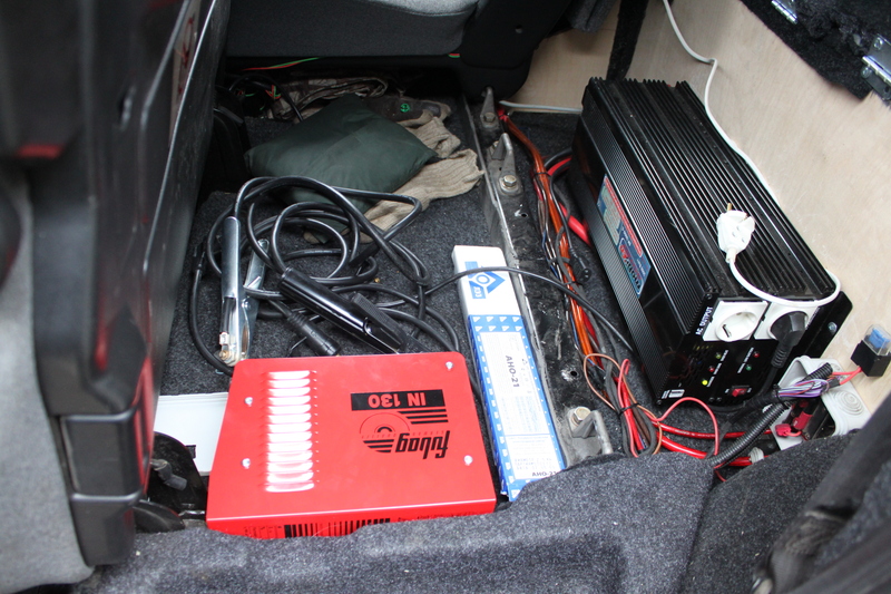

ну возвращаясь к сварке, щас я поеду заберу маленький сварочник до 130А и буду его испытывать :)

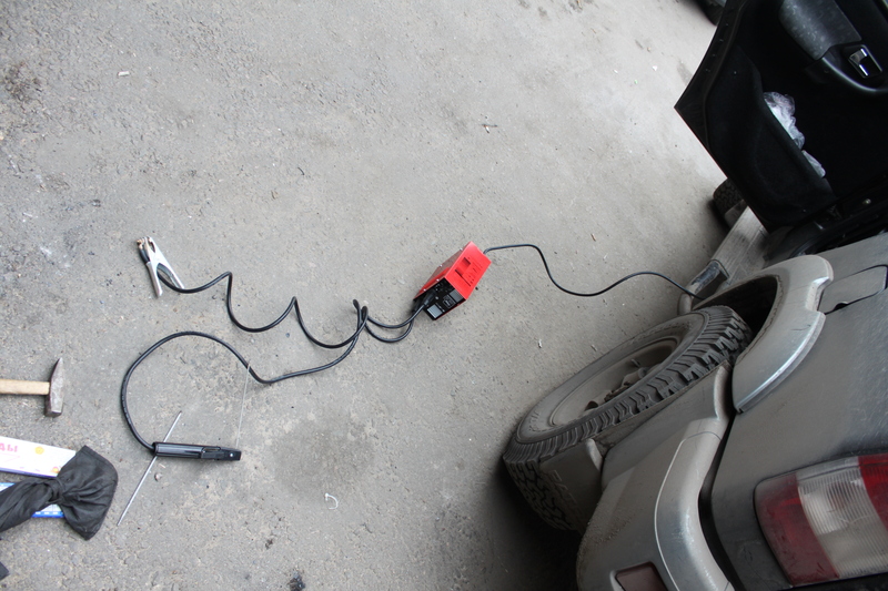

короче, тройкой варит если погазовать :) ща поеду двойки куплю ею попробую еще :) фотки потом

Сообщение Ep » Пт окт 28, 2011 14:52

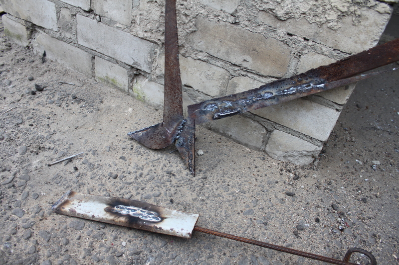

ну короче, двойкой варит вообще не напрягаясь, на заглушенной машине. купил еще 2,5 электроды - имхо оптимальный вариант для такой конфигурации. на заглушенной машине варит, но попискивает на недостаточный заряд аккума. при работающем двиге вообще без проблем. ну а тройкой конечно тяжеловато ему, просит погазовать. это все-таки когда внешние 220В есть.
хотя, может у меня просто аккумулятору трындец, и поэтому напруга слишком сильно проседает....
места, как видно, почти не занимает - вполне можно с собой возить хоть всегда.
тока с маской надо чета придумать :)
ну и вот мое абстрактное творение :)
дырки в 3-4-х мм стали прожигает даже двойкой :)
кусок заднего бампера приварился под углом 90градусов так крепко, что при попытке его отломать, отломали сам металл выше шва :)

ну 3-х киловаттник с пиковой до 6 квт за 18 тыр пока не умер от сварочника за 6600 р :)
я седня в гараже немного попрактиковался в сварке в разных положениях и пришел к выводу, что если в нижнем положении я в принципе могу создать удовлетворительное (по механическим показателям, но не по внешнему виду) сварное соединение, то при сварке вертикальных швов ситуация не столь однозначная. снизу вверх пока полная лажа, сверху вниз что-то похожее на шов получается, но пока с трудом. короче, буду курить учебник юного сварщика для пэтэушнегов и практиковаться :)
зы. задача осложняется тем, что при необходимости приварить что-либо к раме, например, не будет возможности завести двигатель, поэтому сильно надолго даже большого аккума не хватит.
ну а если будет возможность деталь от машины отделить и варить при заведенном двиге, то шансы на успех повышаются :)
