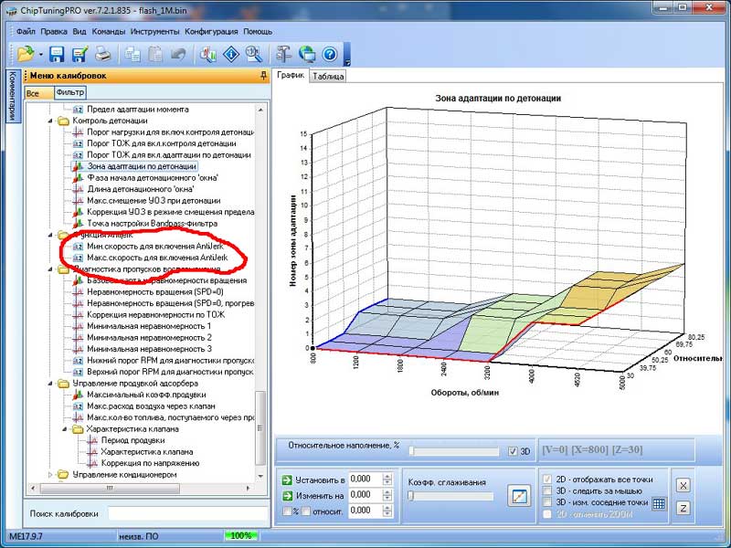

У тебя есть ссылки на эти прошивки? Можно посмотреть, если получится открыть, но я уверен, что дело там в ерунде, что-нибудь типа ограничения макс. скорости по оборотам - от ГП они будут отличаться. Остальное не вижу смысла менять.

Антиджерк - это мощнейшая функция в современных БУ, те калибровки, которые доступны для редактирования (на самом деле их десятки
) служат, я так понимаю, для отключения функции. Скорее всего надо крутить калибровки, связаные с моментной моделью - оптимальный момент, момент потерь, и т.п. Что касается рывков - то это лечится калибровками, точнее всего лишь одной калибровочкой :D

Угу, колхоз - дело добровольное :D а на счет бык-бык, если софт (написано на шильдике блока управления) 1037393797 или 1037395102
то так и будет 8)
лечим грррр при переходе на повышеную передачу в натяг, дык-дык при полном тапке после глубокого замедления на скорости, зависание оборотов при переключении передач, тырк-тырк при езде в пробке, ну и бык-бык - само собой :D
то так и будет 8)
