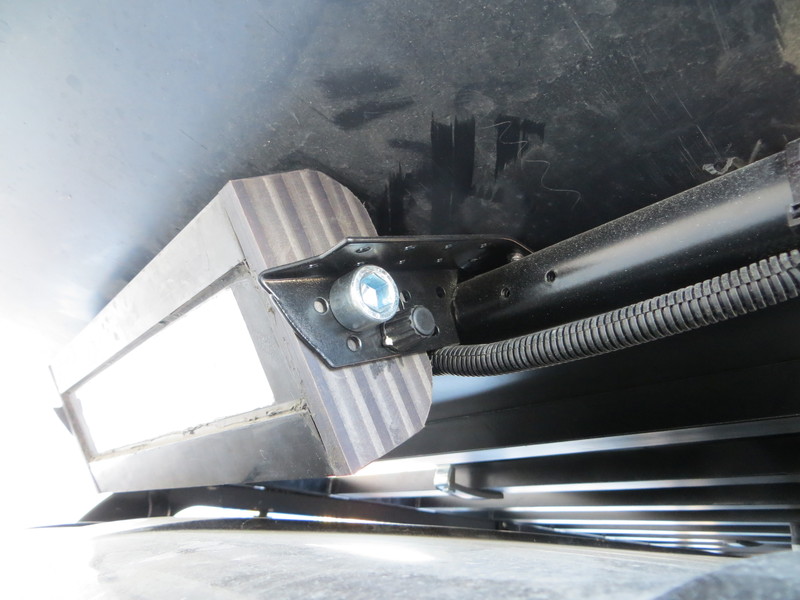

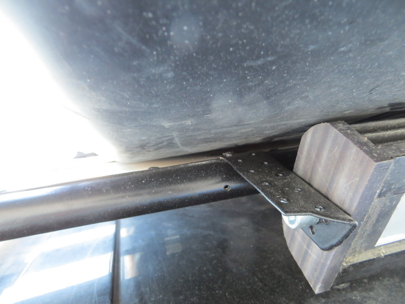

кронштейн задний крупно:

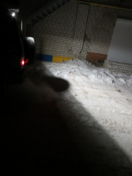

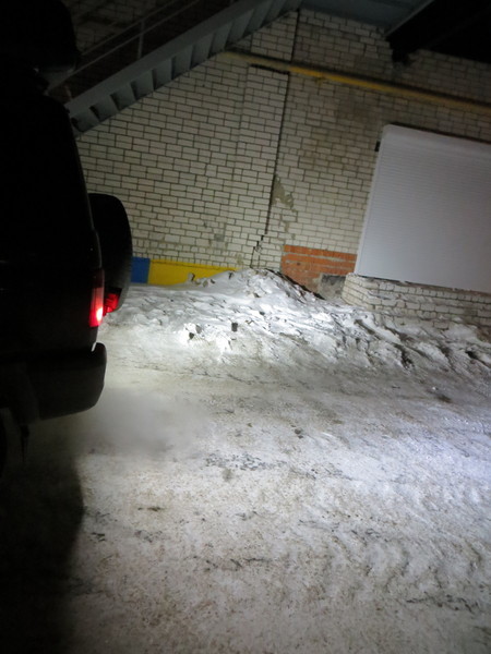

свет от иллюминатора:
видно где граница и тень от запаски.
свет от 2 китайский фонариков(в 2 раза больше потребляемая мощность), которые на уровне штатного заднего хода(в 2 раза ближе к освещаемой поверхности), но направлены чуть вниз и по бокам:
видно что от бампера начинается. и еще видно, что правильное размещение очень важно. ведь освещенность обратно пропорциональна _квадрату_ расстояния от источника. если мы вешаем источник наверх, нужно его мощность или эффективность увеличивать.
а подсветку заднего хода нет смысла высоко поднимать, она должна быть на уровне штатных фар. или даже ниже. в идеале можно вешать всего один малый иллюминатор, но _под_ запаску. или, если кому дверь не жалко можно рядом с запаской приделать на резьбовых заклепках кронштейн - над ручкой открывания двери. или вообще под эту ручку чота замутить, чтобы в те же самые дырки.
будет офигенно. а еще можно на нижнюю кромку двери поставить 2 кронштейна, на которых сибишные антенны вешаются и на них все закрепить. будет тоже неплохо и сверлить ничо не придется.

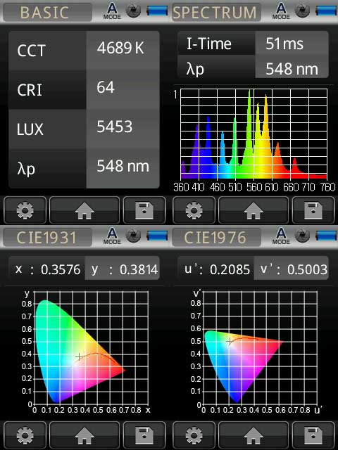

вдруг мы чего-то не учли. самое время делиться впечатлениями и давать рекомендации по поводу того какие у нас есть недоработки и что нужно улучшить.
вот возвращаясь к вопросу ксенона в туманки - у меня большие сомнения, что источник света с таким спектром:Изображение
будет лучше работать в тумане, чем обычная галогенка или даже теплые диоды...
Если я правильно понял, у тебя не тот спектр.
У тебя 4689К?
У меня просто лампы 3000К

Поставил:
Электрику пока не подключал. Возни довольно много предстоит, так что наверно на следующие выходные запланирую.
Сейчас пока буду тестировать крепление и всякие разные погодные условия :)
П.С. Фото нормальные или надо еще какой-то ракурс снять? Или крупнее?

Feanor писал(а): Если я правильно понял, у тебя не тот спектр.
У тебя 4689К?
да принципиально спектр не зависит от того какая цветовая температура. я прежде всего имею ввиду кучу маленьких пиков и кучу провалов рядом с ними. такой частокол в спектре у большинства газоразрядных ламп наблюдается. вообще, если говорить о ксеноне имея ввиду не то что мы все себе представляем, а реально мощные лампы, выпускавшиеся и в СССР (не знаю как щас, продолжают ли их выпускать) до 100 кВт включительно, то у них коэфф. цветопередачи был очень высоким, около 100%. и цветовая температура при этом около 6000. а с автомобильным ксеноном явно что-то не то. я не знаю что именно, но он говенный свет дает. может какие-нить дорогие лампы лучше светят, хз. но те что у меня стояли ацтой из ацтоя.
mirlas писал(а):Поставил:
ну чо, весьма сердито смотрится на машине с развитым обвесом. а крутить ты балку получается не будешь? или она таки крутится в транспортное положение на этих кронштейнах?
я б на такой багажник предложил бы кронштейн в виде вертикальных косынок из мет. пластины достаточно толстой в форме трапеции или же треугольника со скругленными концами между нижней и верхней трубами багажника установленными на ширине балки... просто вварить их между трубами в 2 точках.
зы. уазик с грязными номерами, в тяжелом обвесе на фоне дымящих труб и мет. гаражей зачетно смотрится :)
постапокалиптично :) если еще свет врубить и потом немного отфотошопить будеть круто :)
