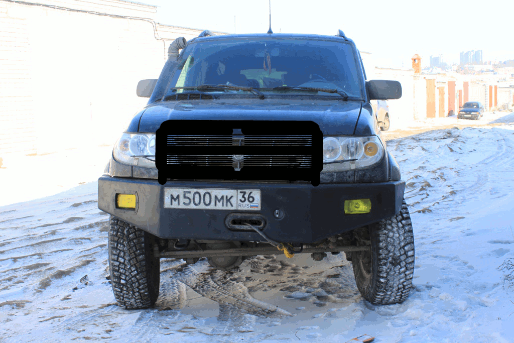

вот еще сделал обзорную гифку бампера со всех сторон :

всем бы ничего, но тепловоз напоминает :o неужели поуже как-то, или покруглее нельзя было сделать :unknown:

насчет поуже - мне лично узкие бампера типа рифа, арб совсем не нравятся. а насчет покруглее - думаю можно, но наверняка стоить будет совсем других денег :)
напоминаю, что этот бампер стоит дешевле родного пластикового :)
к тому же, покраска в черный цвет его и так уже стройнит. а кому этого мало, могут прибегнуть к другим визуальным ухищрениям - например, светлую полосу пустить где-нить, наверняка это повлияет на утонченное эмоциональное восприятие :) :) :)

блин. всю голову сломал...
предложите уже конструкцию съемной защиты фар, расширяющую ее функционал.
например, чтобы можно было в качестве сэндтрака использовать.... или скамейки...
ну и чтоб она , будучи установленной на бампер, фары от веток прикрывала и позволяла трос лебедочный вокруг себя обмотать...
может на ней всю центральную часть (где решетка радиатора ) тоже сеткой зашить?
основную часть времени по дорогам она будет перевозиться на крыше - на платформе экспедиционной.

Сообщение Ep » Чт фев 09, 2012 23:45
к примеру - трансформер (защита фар / сэнд-трак / чо-нить еще полезное)
покритикуйте.

Сообщение poLevoz » Пт фев 10, 2012 00:10
Зачем возить на багажнике, если можно снимать или одевать для экспидиционных целей, пролонгировать его вниз по ребрам вокруг лебёдки из такой же трубы и что бы типа защиты рулевых тяг висело, некоторое кооличество железа, в бампере изнутри гайки приварить М14 и никаких побочек после снятия, сендтраком может быть тоже, четыре болта открутил и положил..... хотя лучше на две части разделить, кенгурин и защиту тяг, иначе загибулина американская получится..

Сообщение Ep » Пт фев 10, 2012 00:20
Ром, так нельзя же с такой фигней по дорогам общего пользования перемещаться.
на бампер сертификат есть, а на эту конструкцию ?
ничего не должно за бампер выступать, емнип.
зы. кстати, да. ты прав. эту хреновину-трансформер необязательно на крыше возить. можно для нее снизу, под лебедкой крепление предусмотреть. таким образом, центр тяжести не будет подыматься.

Сообщение poLevoz » Пт фев 10, 2012 01:05
Дык и используй сертификат изнутри, для надстроек, малоли какие отверстия предусмотрены, а как по другому?

Сообщение Max 533 » Пт фев 10, 2012 08:53
идея зачетная, а делать надо так :)
средняя часть -прямоугольник (мона посрединке планочку горизонтально) по краям-вертикальные длинные оси, на них крепим боковые прямоугольники защиты фар и нижними концами этих осей фтыкаемся в бампер, у боковых прямоугольников по краям тоже чето типа болтов которые вставятся в отверстия по самым краям бампера, в результате имеем эдакий трехколенный сэндтрак, загнув боковые уши ставим на землю-скамейка, если предусмотреть подкосы жесткие- козелок/подставка под афто :D ,вопщем если чето буду лепить то с таким функционалом (тащусь от мультитулсофф :lol: )

Сообщение WWL » Пт фев 10, 2012 09:02
Max 533, напомнило анекдот об одном швейцарском изобретателе, который сделал ружье, с помощью которого можно было дичь освежевать, ощипать, снять шкуру, набить чучело, сделать жаркое, сварить бульон, можно было заштопать одежду и залатать сапоги, можно было разжечь костер и много чего еще... хорошее получилось ружье, только оно имело один маленький недостаток - оно не стреляло! ;)
Ер, а много было разбито ветками стекол у фар за время эксплуатации автомобиля БЕЗ защиты?

Сообщение Ep » Пт фев 10, 2012 09:52
WWL писал(а): Ер, а много было разбито ветками стекол у фар за время эксплуатации автомобиля БЕЗ защиты?
ну я аккуратно езжу, но блин дворники на фарах страдают все равно от веток :)
Макс- нарисуй, нипанятно нихрена :)

Сообщение leo2 » Пт фев 10, 2012 10:37
Конструкция должна быть простой, а всякие выдвижения болтовые соединения будут влиять на жесткость.
Жень, а за проушины площадки новой домкрать тоже нельзя

Сообщение Max 533 » Пт фев 10, 2012 10:51
у тебя все нарисовано уже, добавь шарниры там где боковые "ухи" защиты фар, и крепления по краям этих ушей :) , рисовать в компуктере не умею :oops: , да и на работе я , и так борзею без меры:)

Сообщение Maxsus » Пт фев 10, 2012 11:25
Ep писал(а):к примеру - трансформер (защита фар / сэнд-трак / чо-нить еще полезное)
покритикуйте.
Чтоб вся эта конструкция еще вниз убиралась и фиксировалась болтами. Возможностей полно, осталось решить какая тебе удобней, "ты же у нас ленивый" :D

Сообщение Ep » Пт фев 10, 2012 12:12
leo2 писал(а):Конструкция должна быть простой, а всякие выдвижения болтовые соединения будут влиять на жесткость.
дык в качестве сэнд-трака будет использоваться, фактически, тока центральная часть. то есть, жесткость будет обеспечена сварной конструкцией подковы. а защита фар будет при этом внутрь корпуса вдвинута.
шарниров не будет, будет типа захватов или вообще одна труба телескопически из другой выезжать будет, но тада сетку не приладить.
я могу домкратить за все что угодно - у меня же пневмодомкрат :) я могу даже за мост домкратить, если не влом будет под машину подлезть :) а уж за этот бампер - вообще без проблем.
