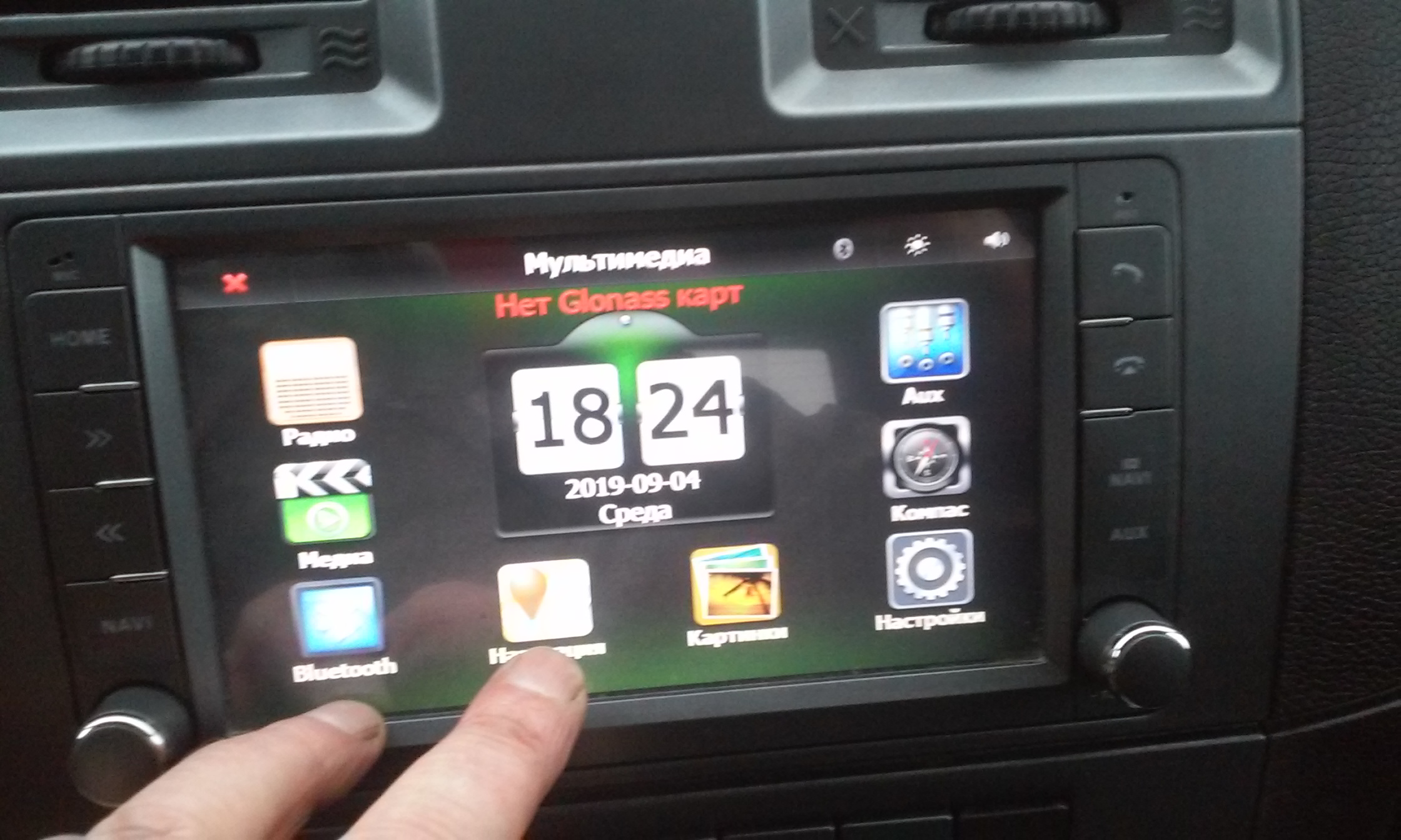

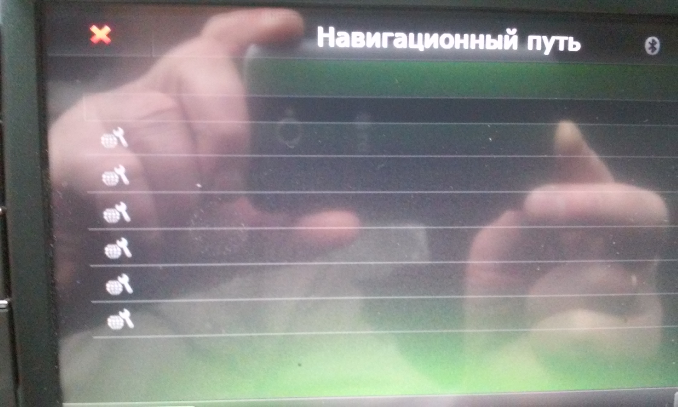

Здравствуйте всем. Вот и меня сие устройство одарило отсутствием навигации. Расскажу по порядку:
1.Включаю мафон, нажимаю на навител выдает "нет глонасс карт"
и прописать путь невозможно
2.Снял карту, принес домой, вставил в картридер, очень долго не видел комп ее, но потом все таки разродился, открылась карта все с нее скопировал на ПК.
3. Купил новую карту 10 кл ( родная 6кл) скопировал на нее все, что сохранял на ПК со старой карты
4.вставляю в слот, не видит, с третьего раза увидел, но естественно не зарегистрированная версия, зато удалось прописать правильный путь
5.Меняю карты местами, ура, запустился, заработал, НО, недолго музыка играла, не долго фраер танцевал, на утро опять такая же история, если и запускается то глючит и зависает.
6.С оф сайта скачал упдатер и через картридер на обеих картах обновил и программу и карты- результат ноль.
7. Снял голову , разобрал, думал пайка отошла, на форвардерах бывало такое, просмотрел все под лупой, ничего не нашел. На данный момент обе карточки компьютер видит, а мафон -нет. Может кто что посоветует , что там не так? А то я уже голову сломал ||0 ||0

saratovski, Если пишет что нет ГЛОНАСС карт,то дело не в Навителе.Либо флешке хана, либо слоту для нее.
Файлы программы должны быть в папке Navitel,карты по пути NavitelContent/Maps
Все в корне флешки.Программа отдельно, контент отдельно.

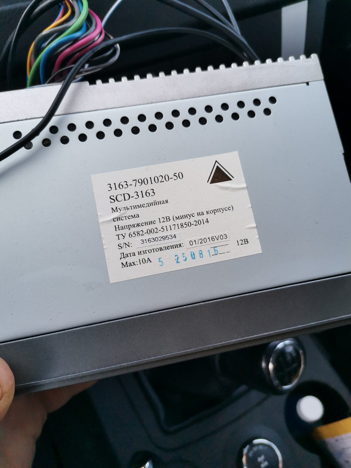

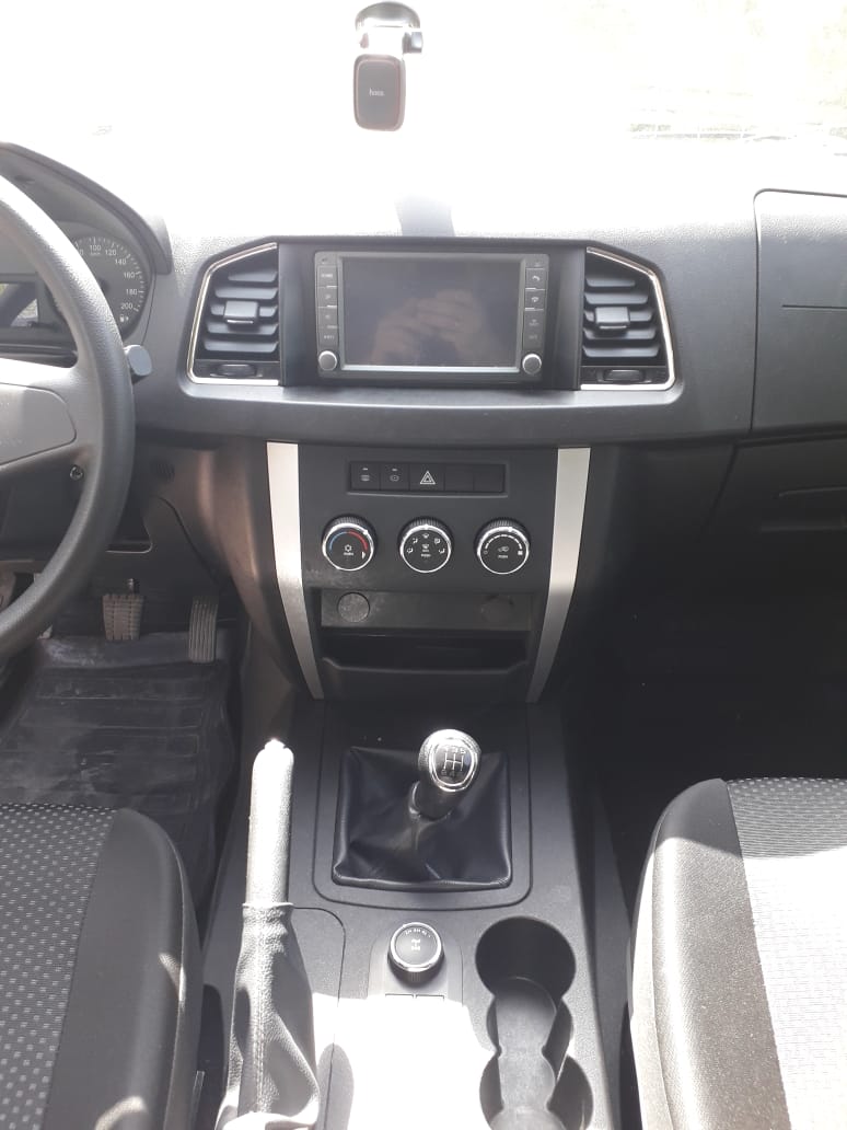

Друзья доброго дня! вопрос, машинка 2016 г.в. название комплектации точно не знаю но нет штатной камеры заднего вида, собственно вопрос, как ее заполучить и что для этого нужно. Голова стоит, судя по описаниям в теме, супра, есть ли проводка под камеру? какую камеру купить?

magnat.86,
У Вас уже другой аппарат.На машины с таким торпедо ставили другие магнитолы.
Камеру любую.Подключение везде одинаковое.Проводку смотрите сами(есть за магнитолой какие неподключенные разъемы или нет).
magnat.86
Сообщений: 77
Зарегистрирован: Ср авг 14, 2019 16:36
Откуда: Рязанская область
Машина: УАЗ Патриот 2016
Сообщение magnat.86 » Ср июн 17, 2020 16:26
alexeybachurin писал(а):
Ср июн 17, 2020 16:00
а что за магнитола? может название подскажете?
alexeybachurin
Сообщений: 749
Откуда: Волоколамск
Машина: Патриот limited.
Поблагодарили: 55 раз
Сообщение alexeybachurin » Ср июн 17, 2020 16:47
SUPRA SCD-3163 S
Тоже Супра но с приставкой S скорее всего.
Есть про неё тема, посмотрите в ветке.

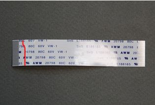

Ребята кто знает как правильно называется вот этот шлейф (обведён красным)
Сообщение Blondi13 » Пн июн 29, 2020 22:37
Миша, только не говори что ты его угомонил?! :shock:
А так FFC FPC шлейфы, но надо знать шаг и количество контактов.
микробушка
Сообщений: 656
Сообщение микробушка » Вт июн 30, 2020 11:26
Он у меня где-то отходит, затрахал уже. Я его и подклеивал и изолентой крепил, поработает чуть и опять начинает глючить.
Сниму его покажу в магазине "тыжпрограмистам" подберут надеюсь.
Сообщение Blondi13 » Вт июн 30, 2020 16:00
Отходить может только в разъёме. Или млжет быть надломлен, но это для подвижных узлов свойственно, а тут не двигается ничего.
Осмотри внимательно разъёмы, может какой-то не закрыт или контакты самого разъёма не пропаяны. А ещё бывает отклеиваются сами дорожки от основания на шлейфе и загибаются.
микробушка
Сообщений: 656
Сообщение микробушка » Пт июл 03, 2020 16:09
Я шлейф пальцем тыкаю всё начинает работать.
У меня в этом месте, нехороший изгиб, даже излом.
Нашел в Митино магазинчик , завтра поеду куплю парочку.
з.ы. Если я правильно всё понял, и подсчитал то это шлейф, "Шаг 0,5мм, 30 контактов, длина 80мм, прямой".

Сообщение микробушка » Сб июл 04, 2020 14:09
Ура! Починил.
У меня шлейф шаг 1.0 30 пин. длинна от 80мм.
