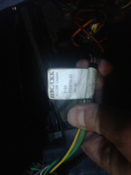

ребят, подскажите, что это за штуковина. открыл подлокотник а там вот ЭТОТ разъем и бирочка какая то. с двух сторон написано что то
Сообщений: 10665
Re: дополнительная печка
Сообщение Aleksandr_89 » Вт янв 26, 2016 18:32
Да на бирочке то просто каталожный номер жгута... не знаю, правильно цифирьки рзглядел...
http://3160.ru/index.php?productID=4779 , а вот что за разъем на нем, фиг его знает...)))
ZamPoteh
Сообщений: 18183
Откуда: Москва, Митино
Сообщение ZamPoteh » Вт янв 26, 2016 18:48
Очень похож на разъём блока управления регулировки боковых электро зеркал.
dizel 1966
Сообщений: 651
Откуда: владимир,мурманск
Благодарил (а): 160 раз
Сообщение dizel 1966 » Вт янв 26, 2016 18:57
Управление зеркалами-точно!!!

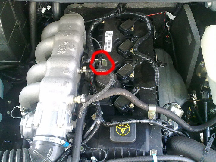

Re: Как работают датчики и не только.
Сообщение bola » Пт фев 19, 2016 12:37
Всем привет, подскажите что это за разъем? У меня он пуст, не могу понять что туда воткнуть... 2008 евро-3 лимитед
Сообщение Blondi13 » Сб фев 20, 2016 09:11
bola писал(а):..........
Но идее он пустым быть не должен, т.к. это разъём ДПКВ.
Ну если это только не Е4......

bola
Сообщений: 131
Зарегистрирован: Чт фев 11, 2016 15:01
Откуда: Братск
Сообщение bola » Вс фев 21, 2016 07:44
Что ж такое....

Посмотрел, дпкв у меня подключен, разъем висит в районе впускного коллектора
Comanche

bola писал(а):Посмотрел, дпкв у меня подключен, разъем висит в районе впускного коллектора
что-то колхозинг какой-то. ты же с рук патра брал?
Да с рук, дпкв воткнут в фишку, все чин чинарем.

Сообщение Comanche » Вс фев 21, 2016 17:04
ну был бы не воткнут - был бы кусок недвижимости вместо патра, без него оно не ездит )

Сообщение Damir Tob » Пн фев 22, 2016 11:56
На е4 на впускном стоит ДАД, которого нет на впускном.

Вытаскивал тряпку из кармана водительской двери, за ней потащился этот провод. Возможно его туда просто бросил предыдущий хозяин, и он со временем влез в щель под карманом. Но хочу знать наверняка, вдруг оторвал что )) На бирке написано Ground
https://fotki.yandex.ru/next/users/saty ... ew/1879491

Saturn писал(а):Вытаскивал тряпку из кармана водительской двери, за ней потащился этот провод. Возможно его туда просто бросил предыдущий хозяин, и он со временем влез в щель под карманом. Но хочу знать наверняка, вдруг оторвал что )) На бирке написано Ground
Ground - это "земля", в нашем случае "масса". Судя по фотке, провод одним концом крепился под винт/саморез, возможно на блоке предов усилили (заменив этот проводок другим, помощнее), посмотри ;-)

Cher61 писал(а):Ground - это "земля", в нашем случае "масса". Судя по фотке, провод одним концом крепился под винт/саморез, возможно на блоке предов усилили (заменив этот проводок другим, помощнее), посмотри ;-)
Да я знаю что это земля, и что под винт крепится )) Просто раз я его из двери "вытащил", то думал что может от стеклоподъемников, или замка, но все нормально вроде работает. Наверно все же какой-то лишний :D

Saturn писал(а): Да я знаю что это земля, и что под винт крепится )) Просто раз я его из двери "вытащил", то думал что может от стеклоподъемников, или замка, но все нормально вроде работает. Наверно все же какой-то лишний :D
Не лишний, а запасной :lol:
