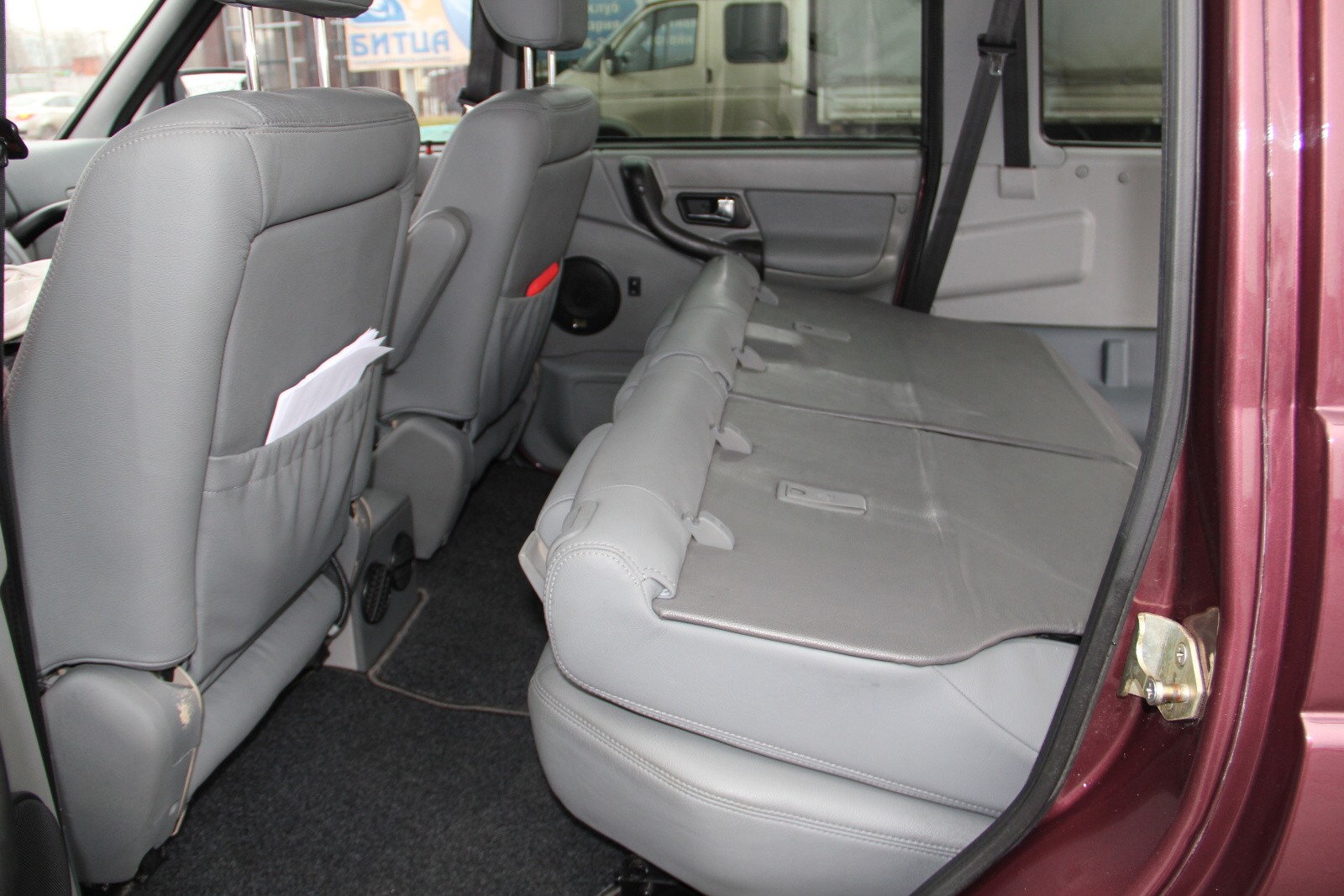

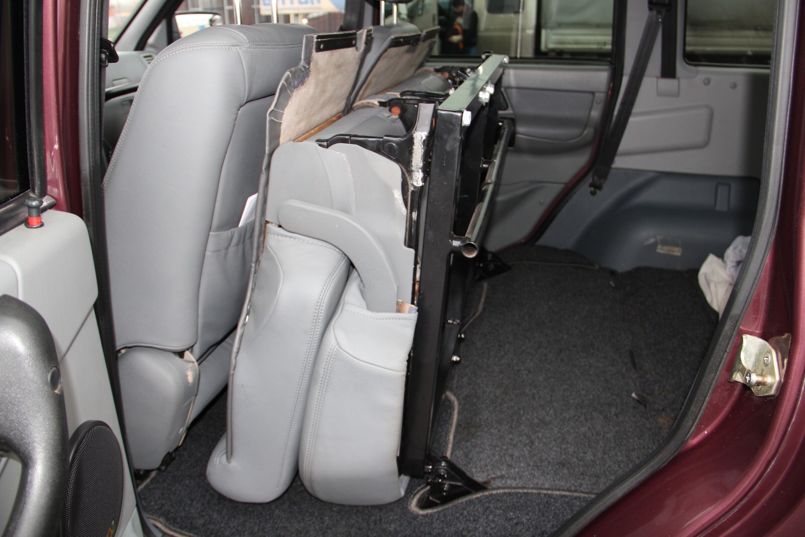

По поводу сидений - передние сиденья в Патрах с салоном от рекстона при организации ночлега в машине вообще никак не трогаются. Спинки задних сидений опускаются и образуют ровную поверхность - естественно для того чтобы спать в багажнике требуется делать по лку делящую багажник на две части - верхнюю и нижнюю.
С учетом того что салон у Патра высокий (135см) то разделение багажника на 2 части во время экспедиции является благом - т.к. при необходимости найти и достать вещь с самого низа багажника не требуется рыться в вещах с самого верха (глубина поисков уменьшается в 2 раза). В повседневной эксплуатации такая полка легко убирается и в багажнике можно совершенно законно перевозить 4-х пассажиров. Кстати, заметил, что при перемещении на короткие расстояния народ в багажник садится гораздо охотнее чем на обычные места.
Конструкция опускания спинок передних сидений вровень с подушками задних какое-то время применялась на Патрах в 2006 но дальнейшего распространения не получила - т.к. совершенно ровной поверхности (как в случае с сиденьями от рекстон и полкой в багажнике) получить не удалось из-за слишком больших бугров. Потому какой матрац не клади от неровностей избавится в такой конструкции не получится.
В 2006 году разложенный салон выглядел так:
Сейчас примерно так:
Для Патров с салоном от рекстон можно сделать так:

Вот на фото видно какие там бугры,длина от заднего сидения до бардачка 160 см. Но сидение не до бардачка отодвигается, получается щель в районе ног.А на 2014 годах выпуска заднее сидение по другому складывается,уже не получается ровного места.
