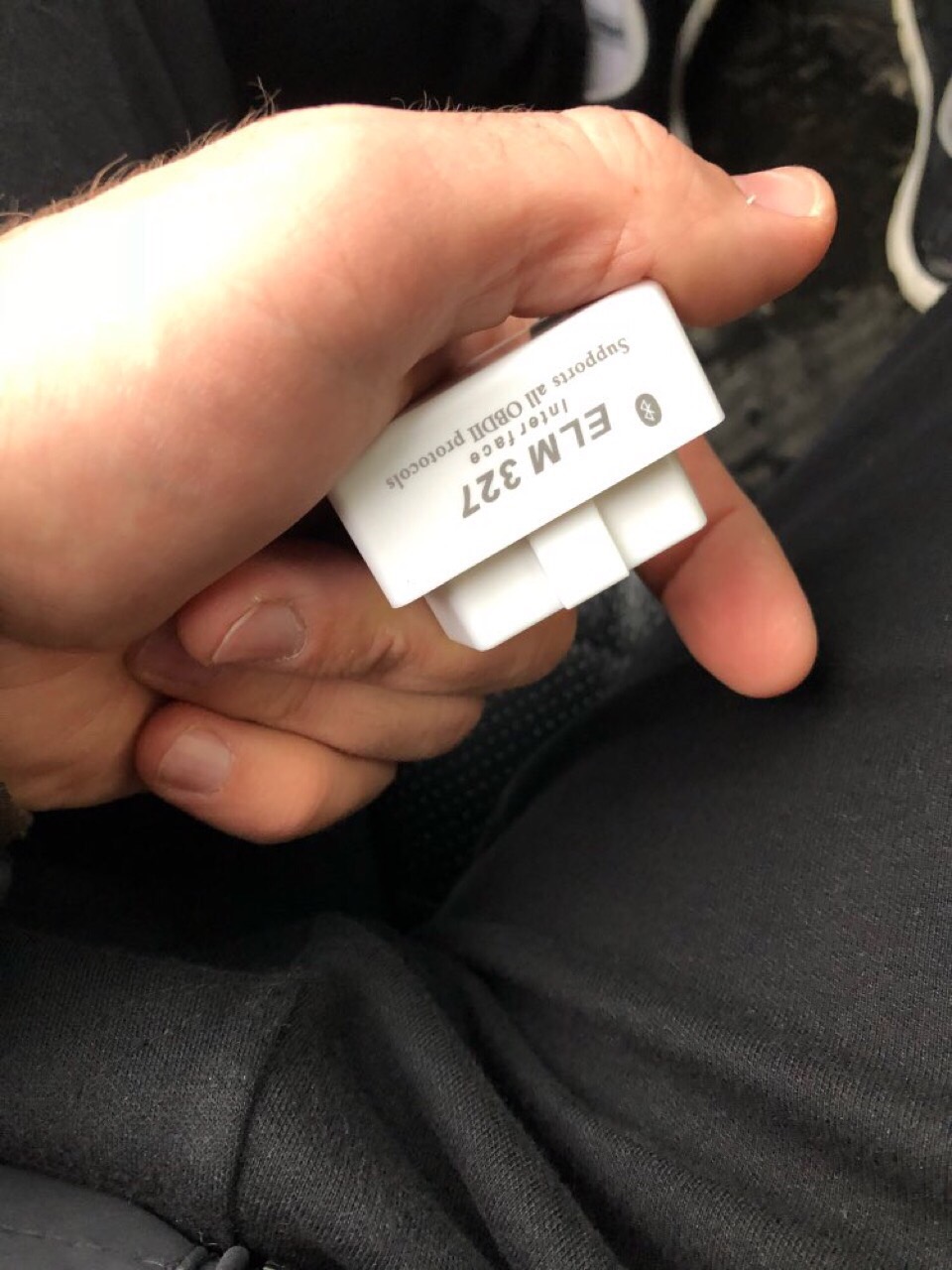

обзаводитесь сканером ЕМЛ
какая модель сканера подходит?
Отправлено спустя 45 секунд:
Фото из интернета

Сообщение m49 » Вт мар 12, 2019 15:24
Благодарю
Любая, главное что бы версия была 1,5
