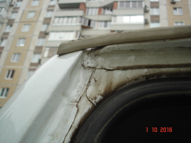

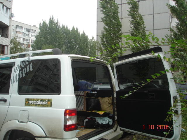

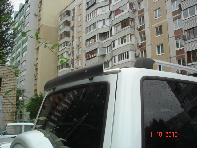

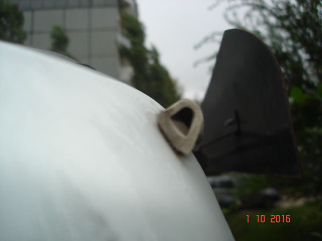

anatolii
Сообщений: 196
Зарегистрирован: Сб апр 26, 2014 13:45
Откуда: Тольятти
Общая тема по эксплуатации НОВЫХ Патриотов
Сообщение anatolii » Пт сен 30, 2016 18:10
Поставил самый большой д образный, на задний край кузова над пятой дверью.Он белый в цвет машины сильно не выделяется.При дожде если багажник открываешь с крыши в багажник не льется.Если интересует вид,могу сфотать.

anatolii писал(а): вил самый большой д образный, на задний край кузова над пятой дверью.Он белый в цвет машины сильно не выделяется.При дожде если багажник открываешь с крыши в багажник не льется.Если интересует вид,могу сфотать.
тоже интересно
Белый УАЗ патриот 2013. евро4
Мой канал
Сообщений: 5844
Сообщение lexmak » Пт сен 30, 2016 18:50
anatolii писал(а): могу сфотать.
Да давай. Нас тут уже группа интересующихся .

anatolii
Сообщений: 196
Откуда: Тольятти
Сообщение anatolii » Пт сен 30, 2016 21:36
Фотки завтра сделаю, выложу.У меня штатные уплотнители не бегут,стекла еще не вклеены.У меня проблема была при открытии багажника в дождь,туда с крыши ручьем лилось.
Сообщений: 5844
Сообщение lexmak » Пт сен 30, 2016 21:38
anatolii писал(а): У меня проблема была при открытии багажника в дождь,туда с крыши ручьем лилось.

Я самоклеящиеся уплотнители клеил:
Ш-образный вверху дверей и по периметру он препятствует попаданию воды на штатный уплотнитель и
D-образный на проем дверей вверху и по бокам, на задней только вверху. Штатные уплотнители дверей всегда чистые. Одна проблема - d-образный уплотнитель на солнце (или от высокой температуры) уменьшается в длине, тут либо поискать из другого материла или выдержать на солнце перед установкой.
Фото могу сделать, если непонятно. Большой D-образный приклеил бы на стойку, между дверями, он закроет щель меж дверей и шум от воздуха на скорости должен снизиться.

Сообщение anatolii » Сб окт 01, 2016 15:52
Ну вот как то так. Правда спойлер мешает. Если интересно как без спойлера выглядит,пишите откручу 4 болта сфоткаю.

Сообщение anatolii » Сб окт 01, 2016 15:54
вот еще фото.
Ну у меня не ручьем но льется. Но я из багажника корыто резиновое убрал. И все сохнет мухой.
Я себе спойлер не той модели поставил ((( Мажорил)))
Приклей д образный уплотнитель самый большой,черного цвета. У вас его за спойлером не видно будет и капать не будет. Уплотнитель я встречал 3-х цветов черный,коричневый и белый.
