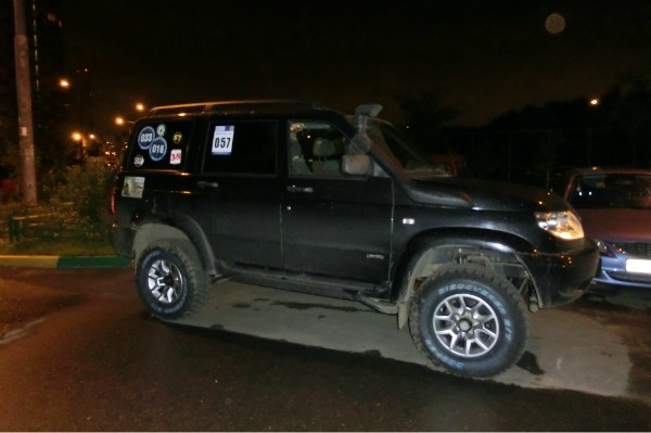

Ну в общем свершилось!!!
Купил Купера СТ 265/75/16 и диски Кик Калахари.
Смотрится СУПЕР!!! Парился из-за отсутствия колпаков - все зря, без них машина смотрится абсолютно органично!!!
Единственно забарсывает шибко...не без того всеж :)
Как то так :)

Где такую модную защиту баков надыбал?
RedHead
Сообщений: 120
Зарегистрирован: Чт июл 15, 2010 20:45
Откуда: Кожухово
Сообщение RedHead » Вс сен 09, 2012 13:03
В Уазкомплекте в Реутове...правда там особенность...защита крепится непосредственно к бакам :)

диски с вылетом -10/-22, как отразятся на подвеске?
такого плана дисочки + резина бф ат 265/75
Боцман 61
Сообщений: 1319
Зарегистрирован: Вс сен 05, 2010 19:12
Re: О.О
Сообщение Боцман 61 » Пт окт 12, 2012 14:29
TpakTop писал(а):диски с вылетом -10/-22, как отразятся на подвеске?
Хреново отразится :o Нагрузка растёт в геометрической прогрессии :(
