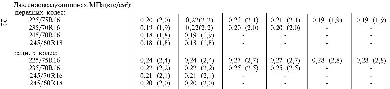

У меня на УАЗе установлены 16е все-сезонки гудиер , хотелось бы знать какое правильное давление на передних и задних шинах должно быть как для полностью загруженного авто так и для порожнего ?

Так в руководстве по эксплуатации же табличка есть, а в ней есть рекомендуемое заводом давление в шинах...)))

Aleksandr_89 писал(а):Так в руководстве по эксплуатации же табличка есть, а в ней есть рекомендуемое заводом давление в шинах...)))
как было написано выше в табличке указано давление для заводских шин , меня же интересует конкретно мои то есть Гудиер !)
Так то в табличке дано давление в зависимости от размера шин, но никак на по моделям и брендам)))
Руководство УАЗ-ПАТРИОТ_2014 22.jpg (97.78 КБ) 16752 просмотра
set73 писал(а): как было написано выше в табличке указано давление для заводских шин , меня же интересует конкретно мои то есть Гудиер !)
в моей документации разница давления еще и по модели авто ! Например конкретно для установленных на моей машине 235\70 r16 на уаз - 3163 для передних 1,7 на задних 2,0 , а для 31631 перед 1,7 зад 1,9 и это если брать в рассчет только маркировку а не бренд ! К тому же там не указано для каких конкретно зимних , летних или как у меня все-сезонных !!!
