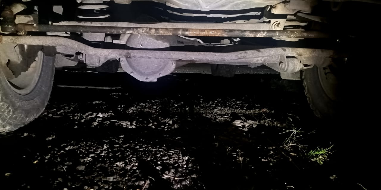

Я вот ездил, ездил и даже наконечники менял и сам схождение делал и т.д. и т.п.. И вот дёрнул черт фотки подвески посмотреть и что я увидел! :shock: А то что нижняя рулевая тяга у многих стоит по разному, что на поезженных, что на новых ещё УАЗ Патриот. У одних регулировочная муфта с права (по ходу движения) у других справа и главное изгибом так же стоит по разному и чаще если судить по фото по моему мнению не правильно, то есть где изгиб ближе к наконечнику стоит у левого колеса хотя по логике должен стоять ближе к правому колесу где яблоко редуктора ближе к колесу. Или как?
WhatsApp Image 2021-09-08 at 20.41.27 (1).jpeg (82.97 КБ) 3636 просмотров
У меня вот так и регулировочная муфта у левого колеса.

тяга рулевой трапеции
Сообщение olega » Вс сен 26, 2021 16:34
У меня тоже у левого.колеса. да и это чисто логически правильно.
Регулировочная муфта у левого
