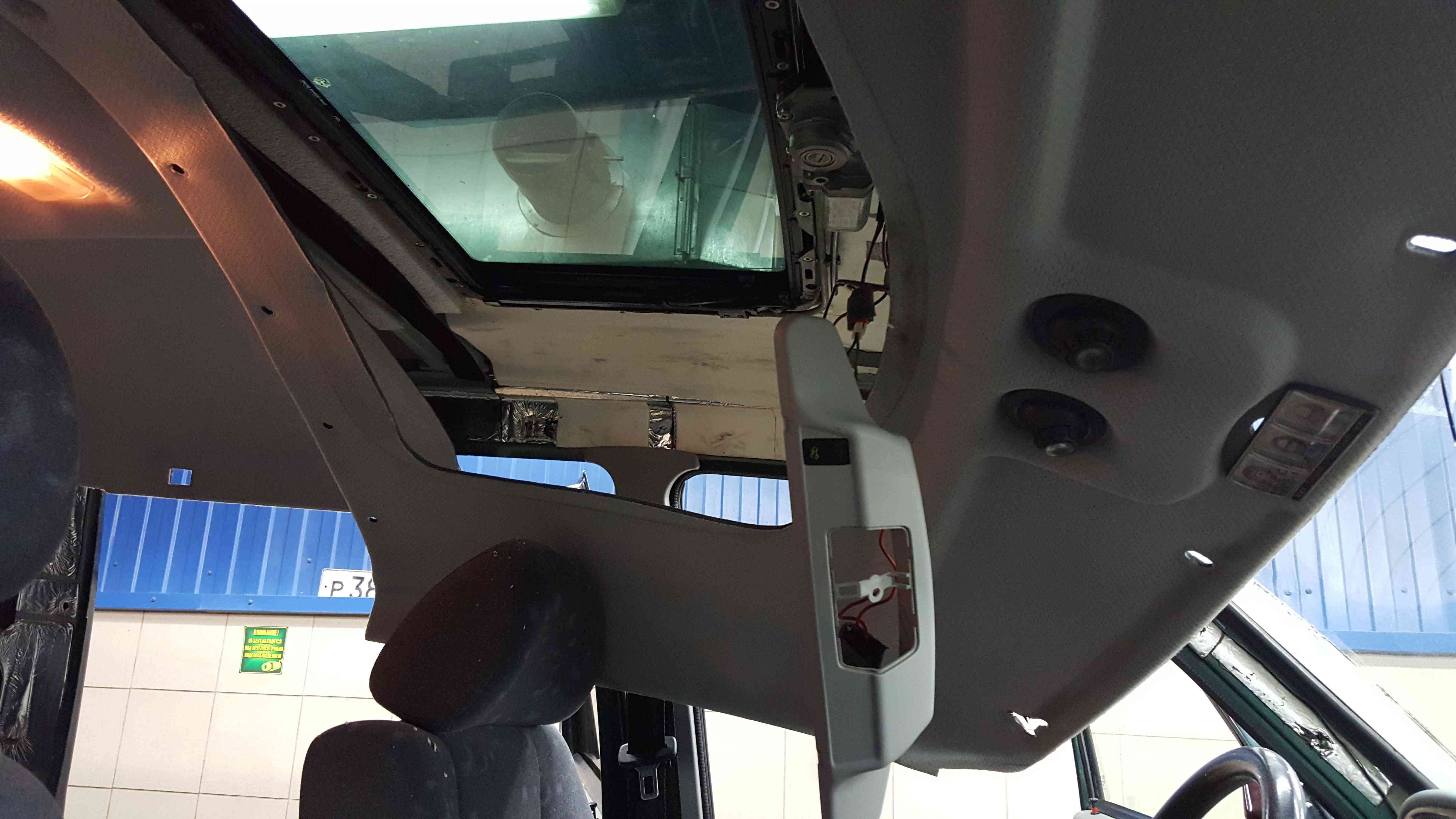

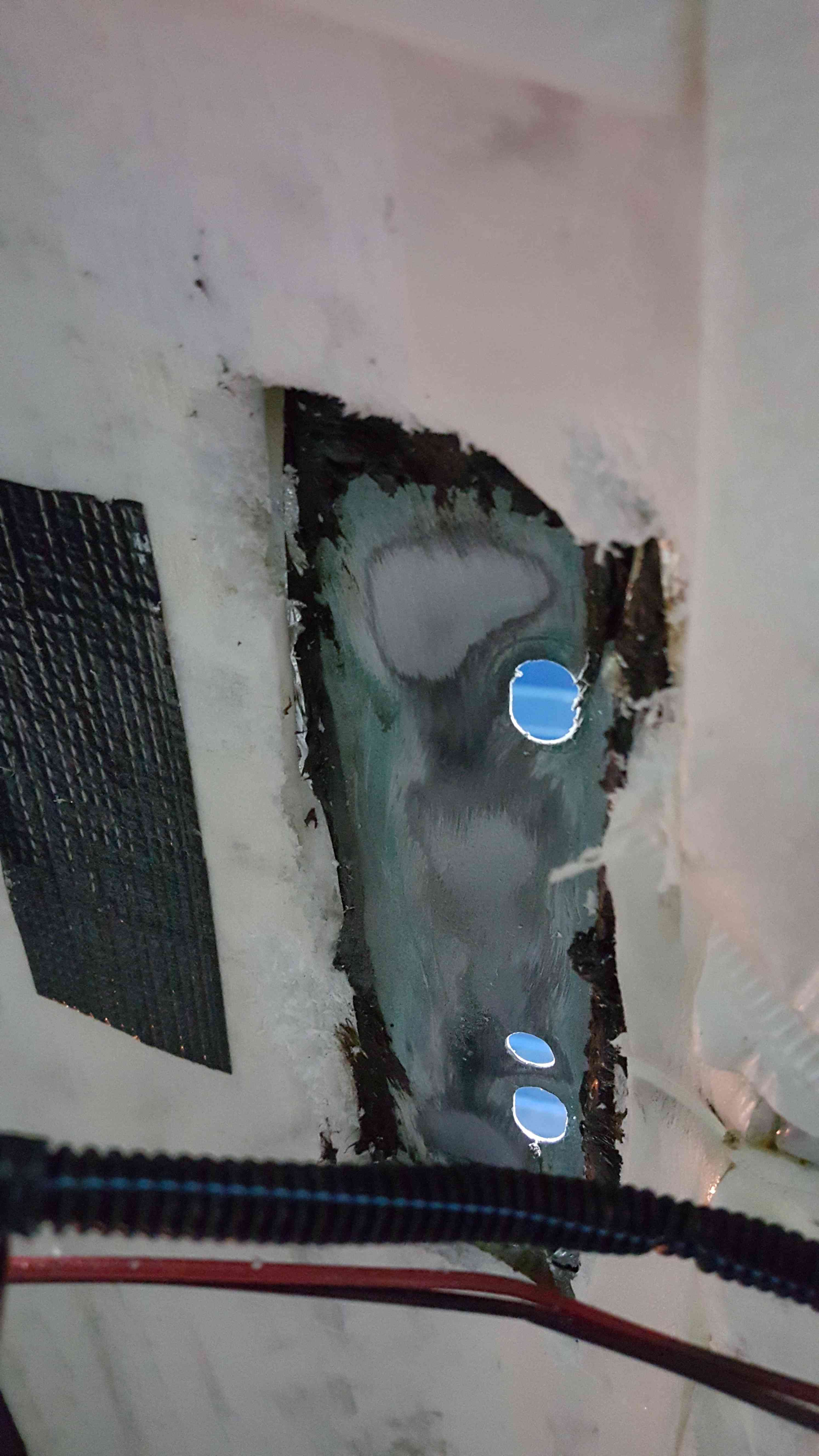

установил сегодня антенну и рацию. Антенну поставил впереди слева на кронштейн под рейлинг. Крепление сделал из монтажной пластины толщиной 2мм. Провод завел внутрь рейлинга и пропустил через пятку рейлинга в салон через крышу. Отверстие высверлил рядом со штатным. пару фото прилагаю, может кому пригодится.

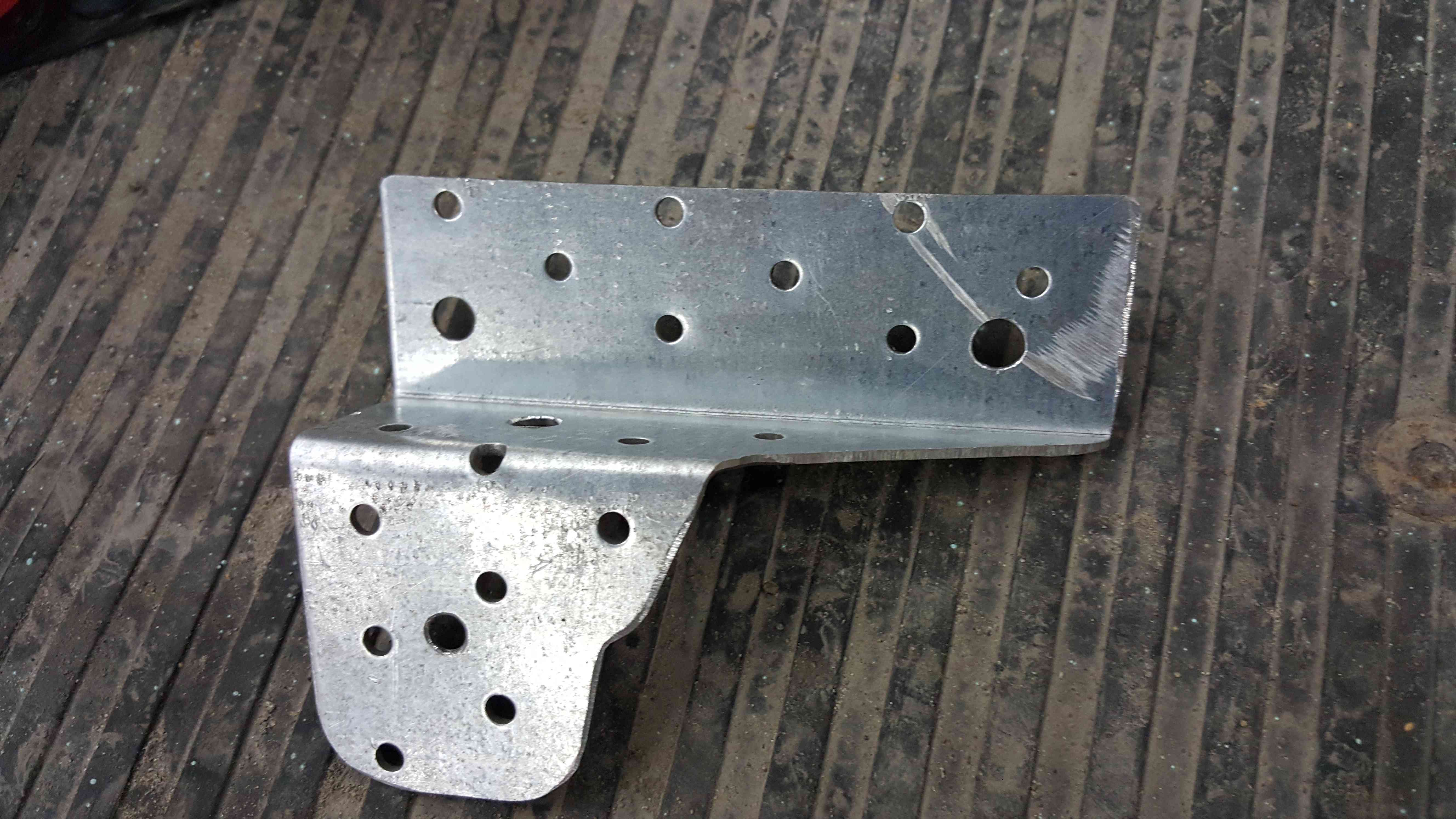

Сообщение MIR » Сб мар 12, 2016 19:13
вот такой кронштейн получился
