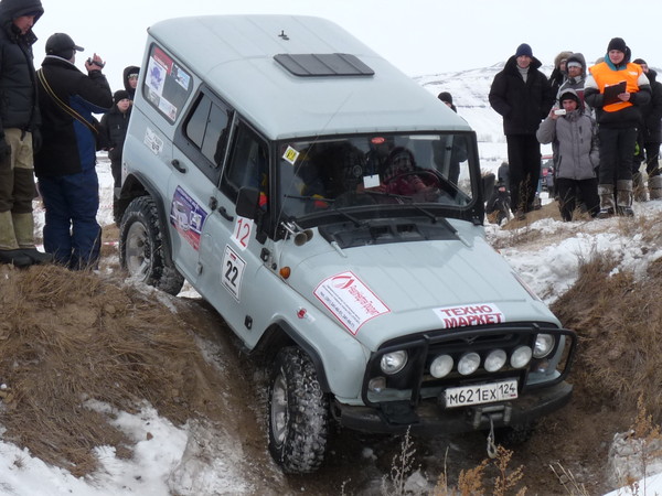

Сообщение костя12 » Сб мар 30, 2013 03:53
Изображение во какие расширители на спорт ставят 8)

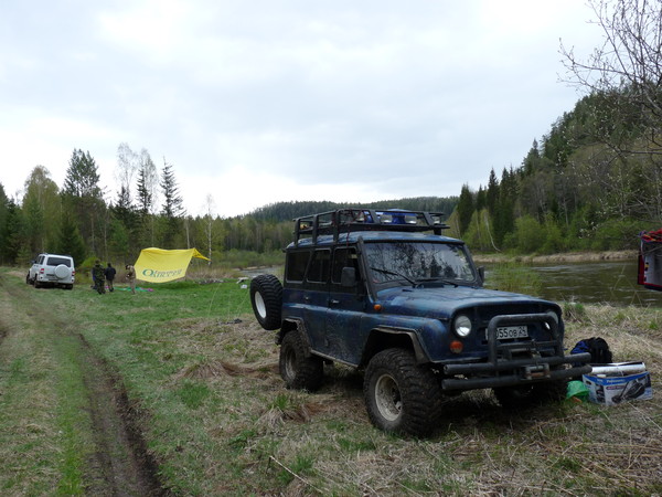

Konstantin78
на этой фотке уже был лифт подвески 30мм, хотя изначально на этих колесах ездил без доработок, они кстате 265/75Р16 :wink:
а тут вернулся с Сосновки :wink: , и машин грязный, потому,как в цепи обутый только имел шанс выехать :cry: :D
А вам Все -"минус" подавай!!!!
Что разве непонятно, что каждый мм... минуса увеличивает нагрузку на подшипники,шкворня, полуоси, рулевые тяги, усилитель и пр...и пр...
К чему стремление то модное? ушатать авто и непрекращаясь ремонтится...-дом-работа-сервис...Сервис...сервис???

Да дело то не в моде я и сам хотел бы вылет в минус не загонять, много вижу фото патров на родном литье и 265 резине и понять не могу КАК??? У меня родное литье и 235-я только только палец проходил, а еще поменяв амморты о 265 и речи быть не могло, а ведь еще и цепи иногда нужно одевать. Да и диски при случае поменять можно на 0 вылет если конечно достаточно будет
