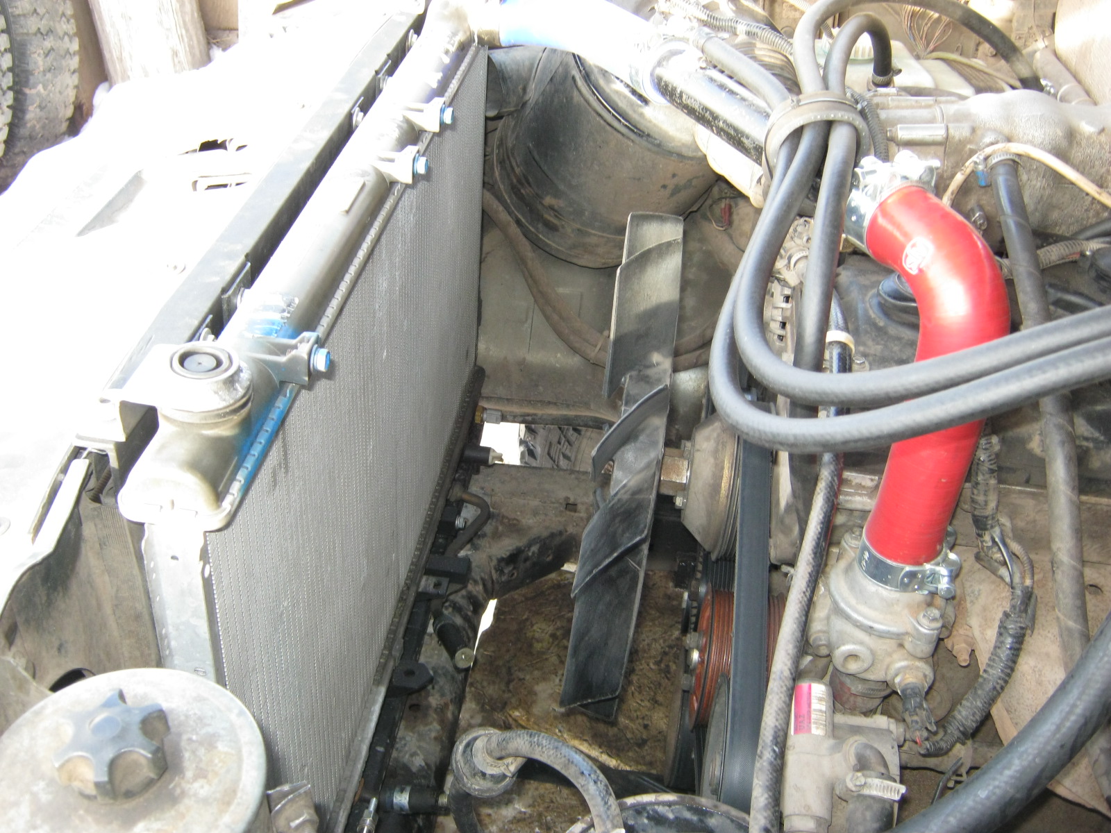

Судя по тому что удалось найти:
1 вариант:
Toyota Windom MCV21 1MZFE/ 2MZFE 16400-20161 или 16400-20090
Размеры по сотам: 728*400
Без пробки.

Теперь по делу. Первый вариант встаёт как родной практически. Второй вариант - может пробка помешать. Попозже фото выложу, если найду или сфоткаю заново как у меня.

Я на первом и остановился. Заказал сегодня его.

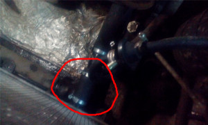

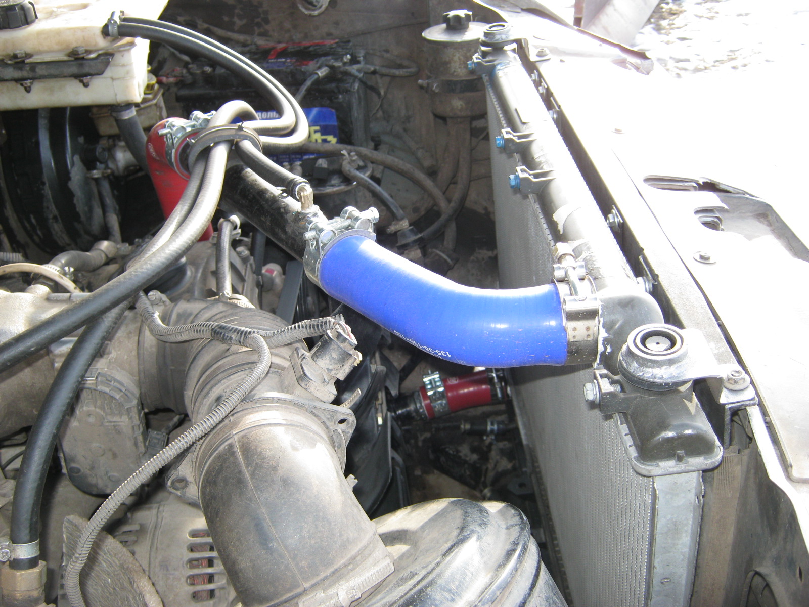

Agent/Slaveg, а скажите пожалуйста, от чего этот нижний патрубок?
На верх как я понял от волги разрезанный пополам, а вот нижний?
На радиаторе который MCV21 патрубки ведь ф34мм, а тройник нижний Ф44мм.
Т.е. бочонок должен быть ф34->ф44

Я вроде писал там что тройник переходный ( с разными диаметрами ) .
И нам то что ? Раньше радик стоял на раме а сверху цеплялся на кузов . Сейчас он на телевизоре полностью висит .

Тройник покупал в магазине Детали Машин ГАЗ. Как и верхний патрубок под датчик. У меня лично: от помпы нижний патрубок Газель, потом тройник, потом кусок обрезаного верхнего патрубка радиатора ВАЗ 2101. Верх: от термоса Газелевский Патрубок, потом датчик, и к радиатору опять 2101.

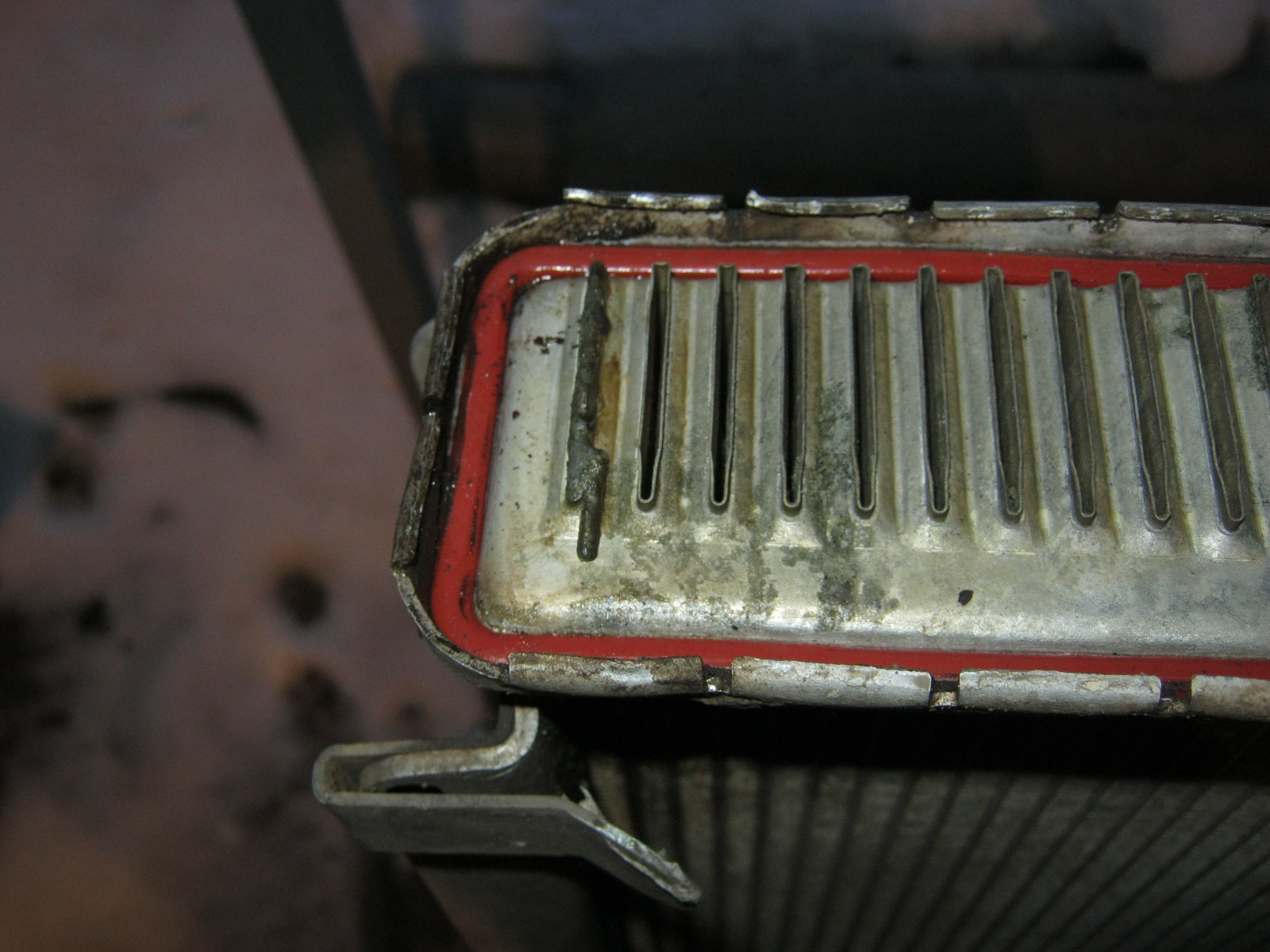

Все мои 4 или 5 радиаторов, уже со счета сбился, текли исключительно в соединениях где трубки входят в боковые бачки. Пластиковые бачки и место их соединения никогда не текло, нынешний еще не смотрел.Borysych писал(а): ↑Пн фев 26, 2018 15:01Пекар алюминиевый, боковые бачки пластмассовые. Купил 21.02.18 ,
поставил 25.02 .18. Залил тосол- капля повисла.Дума пролил случайно,
протер, завел - ан нет, не пролил, течет из трубки.
покупал в Пензе за 7200 р. вернул.
интересно, про выходной контроль они там в пекаре слышали![]()

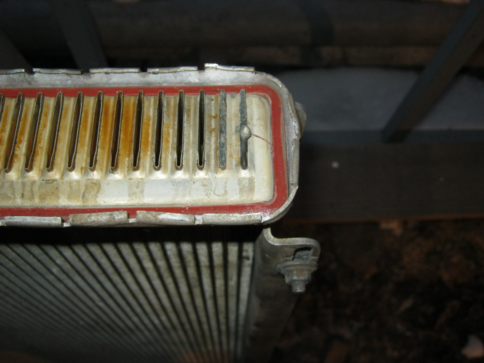

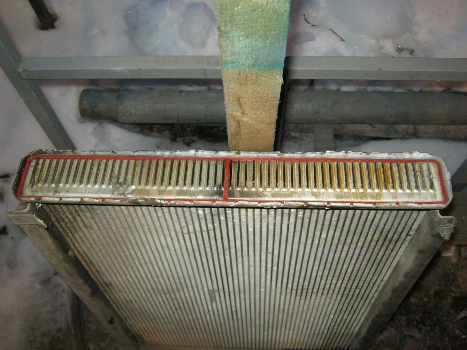

Я когда первый радик снимал и рассматривал, соединение "трубки-боковые алюминиевые бачки" оно с виду держится на каком-то то-ли клее, то-ли эпоксидке. Видимо это припой. Короче я его зубочисткой подковырнул на парочке соединений, в тех местах стал сопливиться.
Как удалось в интернете прочитать: Итак суть технологии ноколок — это специальный припой, которым как пастой промазывают стыки трубок и сот, после чего весь радиатор нагревается до определённой температуры, при которой припой уже плавится, а алюминий ещё нет. То есть технология ноколок — технология простой и дешёвой пайки алюминия, благодаря чему достигается долговременная теплопередача от трубок к сотам..
Видимо херовый все-таки припой...

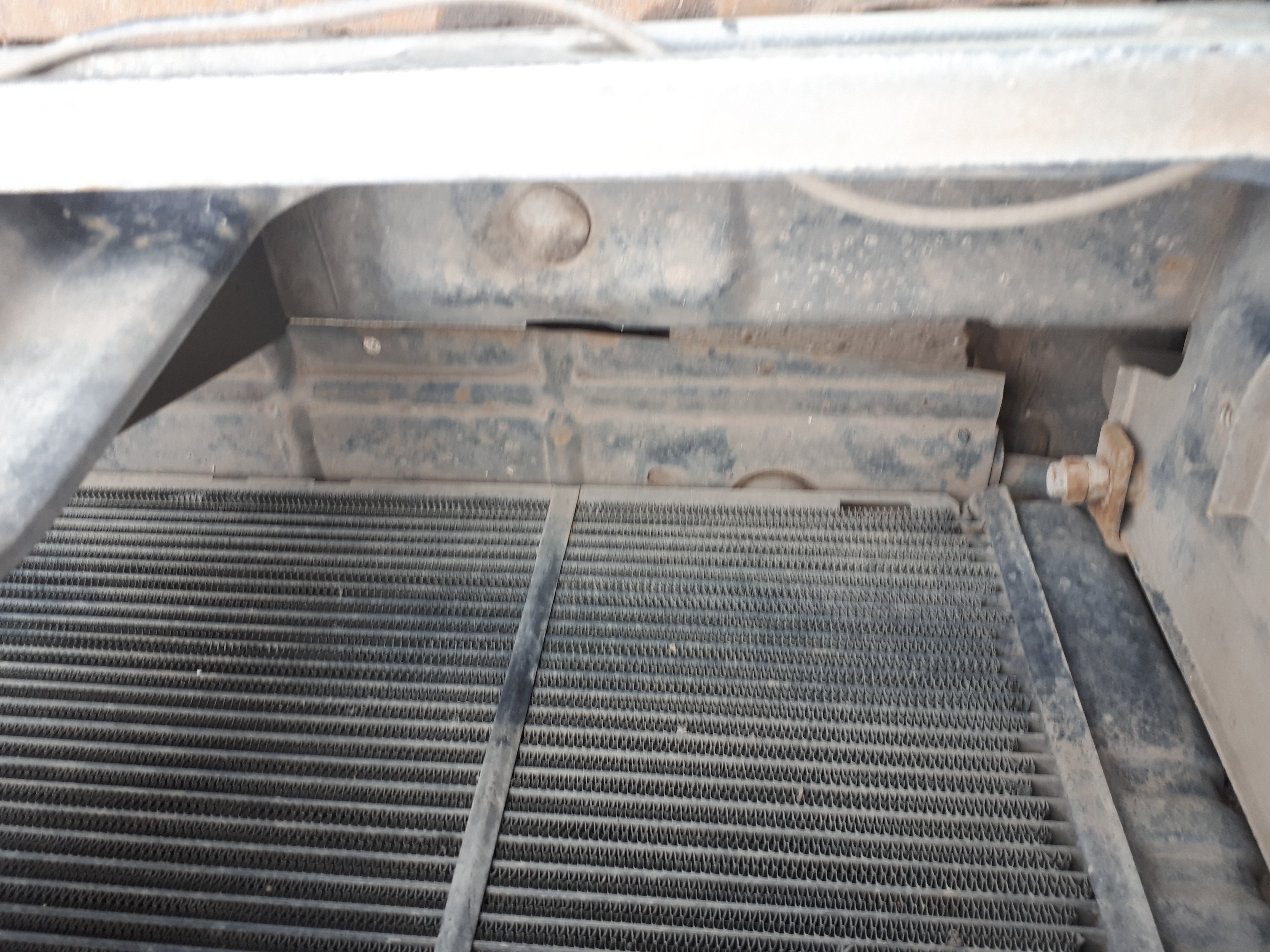

Поставил себе оренбургский медный 3х рядный газель бизнес . Газелевскую рамку приделал к кузову и в нее радиатор на резинках . Волговский карлсон . Прбег тыщ 30 плка норм.

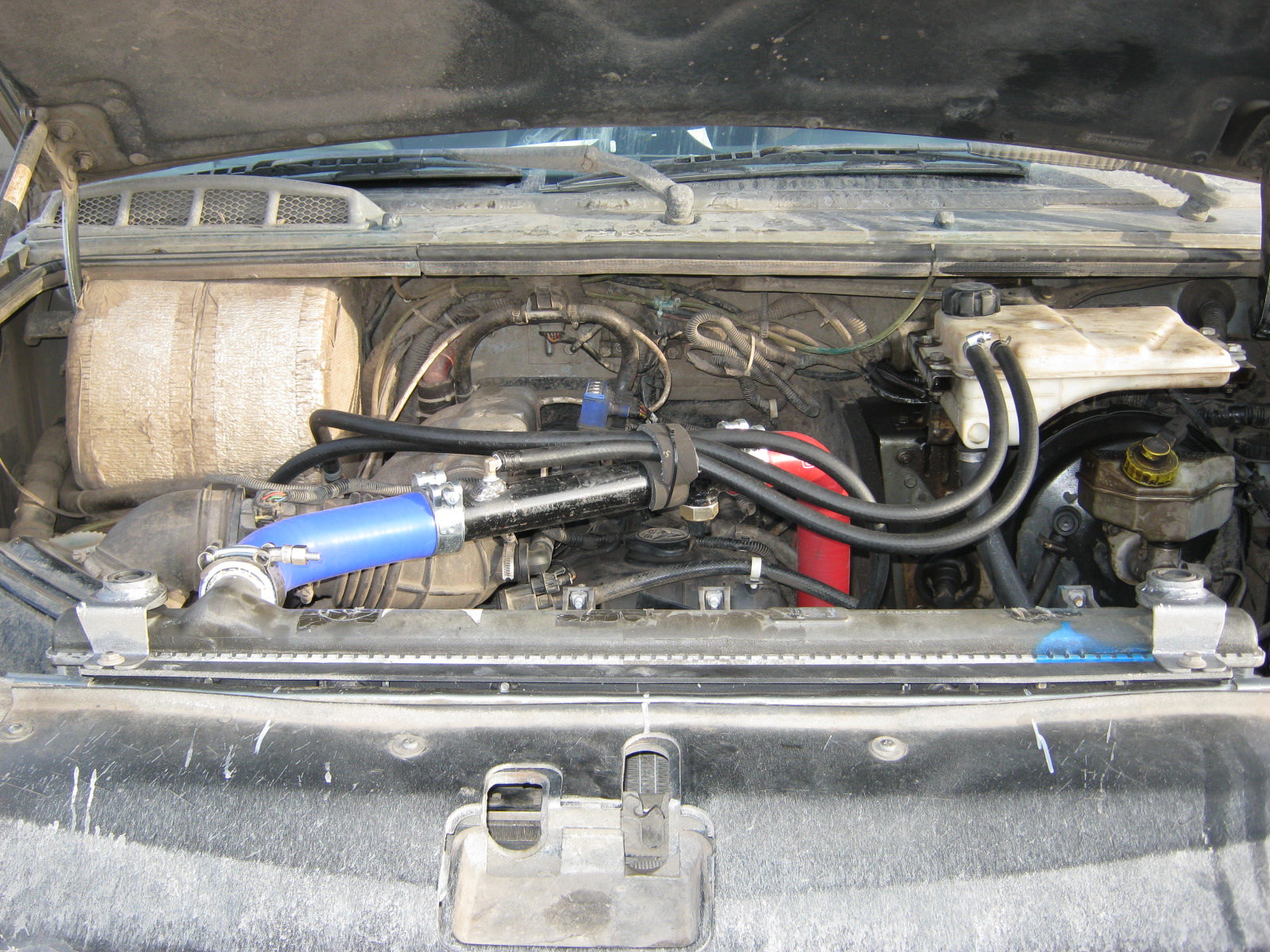

Так все же какой радиатор лучше? Поделимся опытом!
Ну цену радиатора не помню . Карлсон с рамкой гдето щтука остальное мои руки. Приспособил по 2 кронштейна к газелевской рамке с каждой стороны вот так.
Отправлено спустя 2 часа 59 минут 50 секунд:
Эксплуатация больше город . Трасса. Но жара у нас не детская летом. Вентилятор и на трассе срабатывает но не часто.

- msbsod
- Сообщений: 531
- Зарегистрирован: Сб апр 21, 2012 19:07
- Откуда: Н.Новгород (Сормово)
- Поблагодарили: 13 раз
Это теперь на новых патриотах радиатор кондиционера самостоятельно на телевизоре висит, а не на радиаторе как раньше?Agent/Slaveg писал(а): ↑Вс апр 17, 2016 20:45По просьбе камрада 38 рег. выкладываю фото:
Это вид без радиатора .
Это я так сделал . Штатно он висит на радиаторе . Я посчитал что аллюминиевый теплообменник выдержит небольшие изломы телевизора будучи жестко прикрученным к телевизору . Плюс его кронштейны выполнены не особо жестко . Пока все в порядке более 100 тыс км .
О, это хорошая новость! Я вчера тоже переставил радиатор кондиционера на телевизор, все думал не порвет ли его, а вы уже 100 тык откатали, значит должен выжить. Только у меня радиатор кондиционера другой.

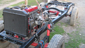

Поставил и я себе радик от тойоты виндом.
Радиатор по размерам 1 в 1 практически, только бачки горизонтальные.
Очень понравилось резиново-платиковые демпфера радиатора, вещь!
Пока электровеники не успел поставить, буду на днях имплантировать.
Сегодня проехал порядка 160 км с 11 лопастным вентилятором от газели, впечатления только положительные.
У меня термостат ТАМА88, когда радиатор прогреется, температура стабильно держится 90гр на трассе. В городе небольшие скачки 90-92-93-92-90, но это как-то очень быстро происходит. И да, забавное наблюдение, температурный выбег очень маленький стал. На старом даже зимой после остановки выбегал до 99, но тут еще наблюдать надо.
Наделал в процессе фоток, если интерес у общественности будет, могу отчет запилить.
Про газелевский выше фото .Срабатывает вентилятор только летом .Зимой на 3/4 закрытый ковриком всегда.
Да хотя и зимы то толком нет у нас
не думаю что данный вариант паросброса будет эффективно работать, скорость прохождения жидкости будет утягивать все пузырьки, он будет работать только если будет один воздух, а для остальных агрегатов как раз опасна жидкость насыщенная пузырьками воздуха, т.к. снижается качество охлаждения и так де появляется такая неприятная штука как кавитация, которая разрушает все где происходит
Уважаемый Вандед кавитация это образование микро пузырьков на стенках гильзыиз за технологическихх вибраций и хреновой ож. А отвод воздуха из сестемы в данном случае с тойтовским радиком будет прекрасно работать.

В общем я сваял фототчет по установке радиатора. Для меня вопрос закрыт.
Спасибо всем кто помогал!
Всем привет!
Перед тем как сдать на металлолом свой старый радиатор, решил снять бачки и посмотреть что там внутри
Собственно сам радиатор: Его снятые бачки: А вот сняв бачки, я немного прифигел...
Низ радиатора: Верх радиатора: Левая сторона радиатора (бачек разделенный пополам) Т.е. получается я когда-то купил новый радиатора, а он с завода некондиция. Видимо при проверке на самом заводе уже заглушили снизу 1 соту и сверху 2 соты. Мне чет обидно стало...
А ты уверен что это не окислы? Просто я тоже свой вскрывал, примерно та же картина. Некоторые трубки были забиты окислами
Был Патриот Е3 комфорт, 2011г
Да ну нафиг, присмотрись, там кусок прутка/проволоки торчит, которым и варили похоже.Agent/Slaveg писал(а): ↑Пн апр 02, 2018 07:41А ты уверен что это не окислы? Просто я тоже свой вскрывал, примерно та же картина. Некоторые трубки были забиты окислами
Их не варят, их паяют, если это можно так назвать, в печи специальным припоем.
