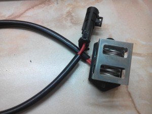

у силич борея есть выход на реле который замыкается при выходе шим на полную мощность.
- nik333
- Сообщений: 2139
- Откуда: Екатеринбург
- Благодарил (а): 14 раз
- Поблагодарили: 129 раз
Альтернатива виске на Патриот.
Да я в курсе про выход..Тут кожух сварить красиво нужно,а проблема есть,покрасить порошковой краской,а уж затем монтаж.Найти ещё вилки штатные к вентилям не могу..к релюхе тоже..Магазины какие-то всё попадают ......матюгаться слов нет уже.
