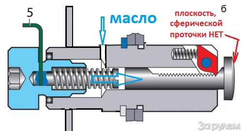

Кстати, разбирал тут натяжители из комплекта АСТ, оказалось, что натяжители родоса не чисто механические.
фактически, они представляют собой тот же самый, критикуемый им гидроцилиндр аля ЗМЗ, только с уменьшенной площадью поршня и дросселированием подачи в него масла (маленькое отверские сбоку перед уплотнителем).
клапана, который по его словам змз "отпилил" от украденного им у мерса натяжителя, также нету.
Отсюда вывод - при длительной работе на высоких оборотах, масло проходя через отверстие успеет в достаточной степени увеличить давление на поршень гидронатяжителя, чтобы он сломался о непараллельную плоскость башмака.
родос
Отсюда - реечный гидронатяжитель родоса вполне себе может перетянуть цепь.
Поломка натяжителя в https://www.drive2.ru/l/9159172 не случайна, логика поломки очевидна.
Перетяг цепи - излом натяжителя. Основная причина поломки - криво спроектированные башмаки из материала DuPont. Материал наверное, хороший, а вот инженер их проектировавший - не очень.
Кстати, сферическая проточка кончика натяжителя, что есть на схеме. отсутствует, таким образом при непараллельности упорной поверхности башмака и плоскости кончика натяжителя, натяжетель будет касаться башмака только краем своей "шляпки", увеличивая рычаг на излом.
п.с. искал фото старых натяжителей родоса, думал, может быть раньше была "сфера" на конце рейки. наткнулся на запись https://www.drive2.ru/l/2203500/. на моих натяжителях из комплекта, купленного неполный год назад, как минимум другой шрифт. также там есть занятный комментарий:

EVV писал(а): Кстати, сферическая проточка кончика натяжителя, что есть на схеме. отсутствует, таким образом при непараллельности упорной поверхности башмака и плоскости кончика натяжителя, натяжетель будет касаться башмака только краем своей "шляпки"
... искал фото старых натяжителей родоса, думал, может быть раньше была "сфера" на конце рейки
Зря искал сферическую форму толкателя.
Толкатель натяжителя имеет форму цилиндра и касается опорной площадки устройства натяжения по горизонтальной линии.
Контактное давление меньше - износ минимальный, вдавливание, как сферы в площадку устройства натяжения и заклинивание кинематической пары исключены полностью.
Кстати когда сделаешь лучше чем этот натяжитель или башмак поправильнее не забудь показать.

expert_ssd писал(а): Толкатель натяжителя имеет форму цилиндра и касается опорной площадки устройства натяжения по горизонтальной линии.
только вот нагрузки на излом ваш натяжитель при таком консольном упоре не выдерживает, и ломается. Потому что он еще и гидроцилиндр, и давит на него не только пружинка.
