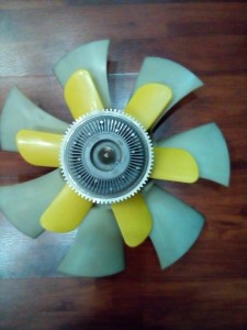

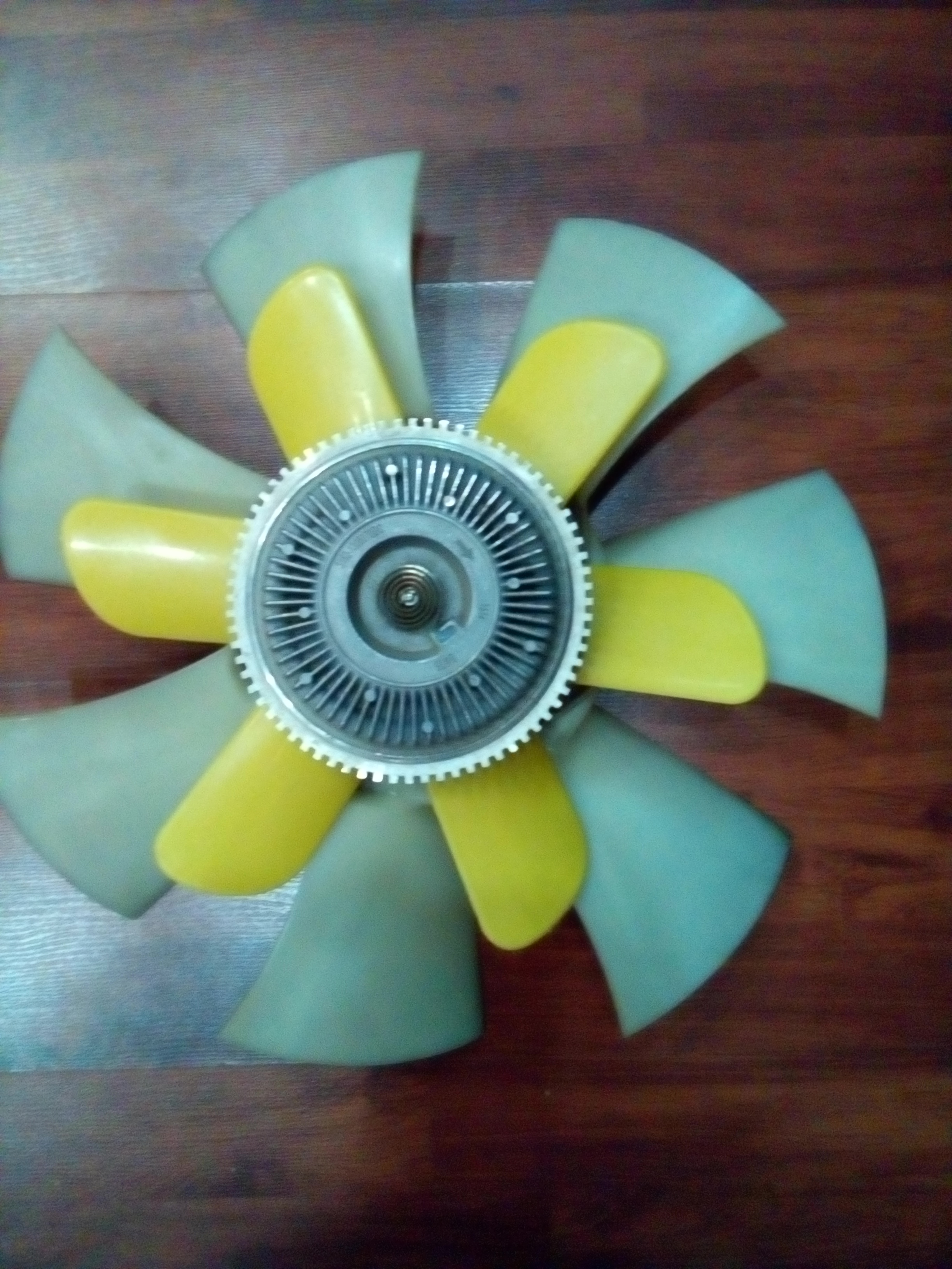

pavel13426 как я понял диффузор снят.Попробуйте снять крыльчатку вязкомуфты.Скорее всего вязкомуфта неработает и охлаждает по максимуму

насчёт муфты тоже сомнения когда утром заводишь воет сильно потом градусов до 70 прогревается визуально видно обороты вентилятора падают тоесть когда газуешь обороты двигателя и крыльчатки разные

вот мой зимний вариант виски
снизу для наглядности родная крыльчатка виски
но пока не поставил, у нас морозы придавили под 40 и вообще без виски нормально.
а с термостатами я тоже долго воевал, кипятишь - работает, поставишь - не работает,
