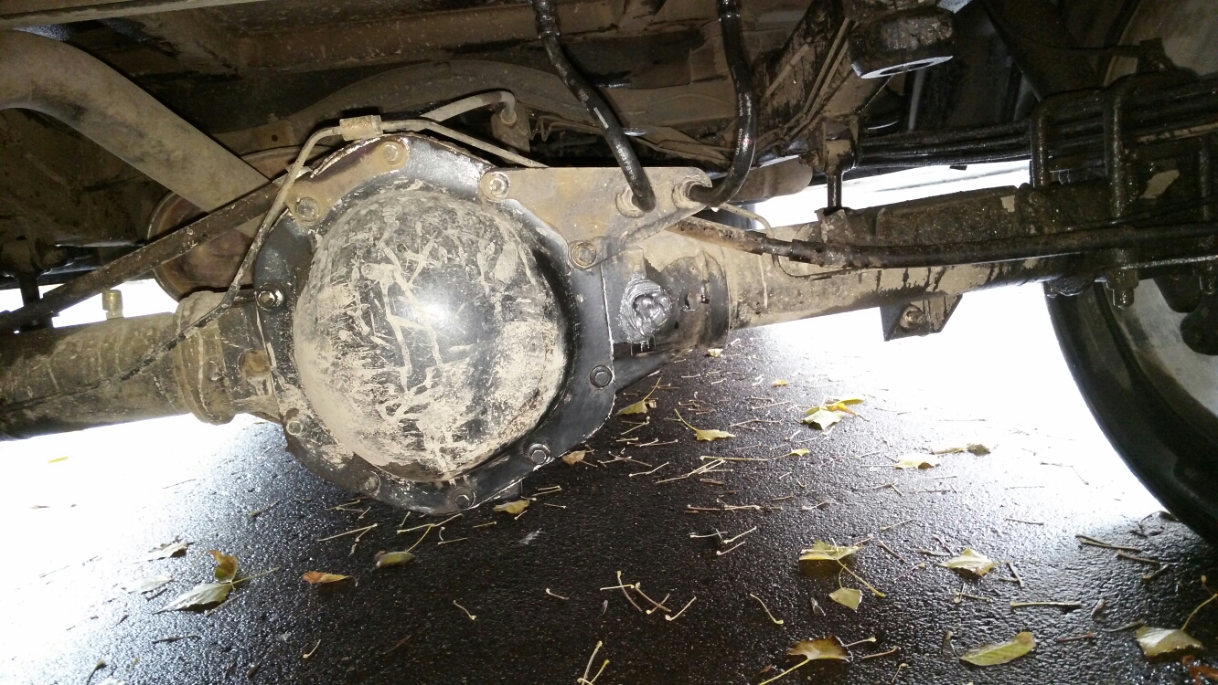

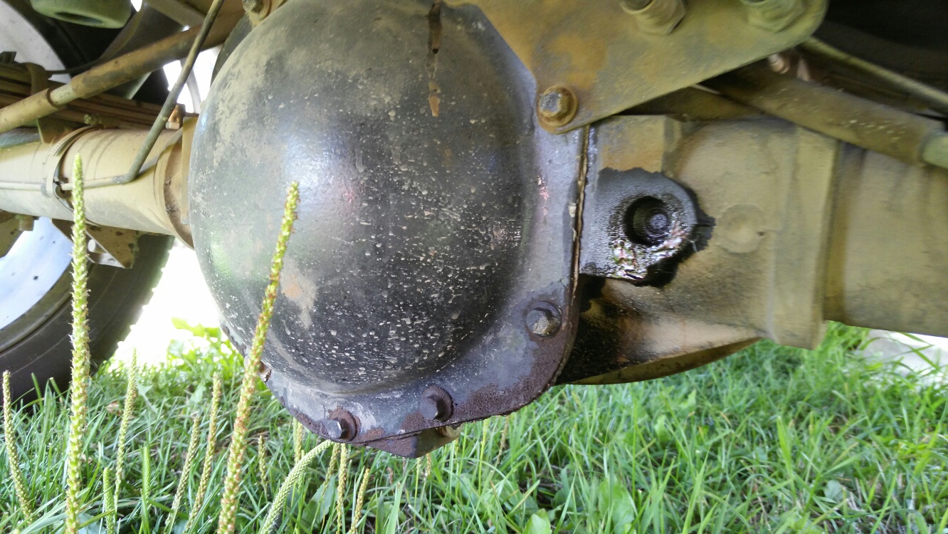

Алексей, по моему, ты про дефект литья картера заднего моста не написал.
Сообщение lexmak » Ср дек 14, 2016 18:51
spereslavtsev писал(а):Алексей, по моему, ты про дефект литья картера заднего моста не написал.
Не писал. Упустил. Но не дефект литья. А дефект электроклепки технологического отверстия.
spereslavtsev
Сообщений: 619
Откуда: Воронежская область
Сообщение spereslavtsev » Ср дек 14, 2016 18:58
lexmak писал(а): А дефект электроклепки технологического отверстия.
Я только упустил, тебе вроде сказали что не в состоянии поменять картер и ты, пока так катаешься?
Сообщение lexmak » Чт дек 15, 2016 15:49
spereslavtsev писал(а): Я только упустил, тебе вроде сказали что не в состоянии поменять картер и ты, пока так катаешься?
Да нет как раз картер то они в состоянии поменять. Да вот я не хочу. А мост в сборе они не согласуют по такому недостатку, а картер пожалуйста приезжай.
Я принял решение не менять картер. Ибо:
Имеется: Тихий мост и нефига в него лезть. Заклеен, не течет, едет и не шумит.

Нет уже вполне спокойно. Если я был неправ... ну что-же куплю картер и переберу сам или у партнеров... :)

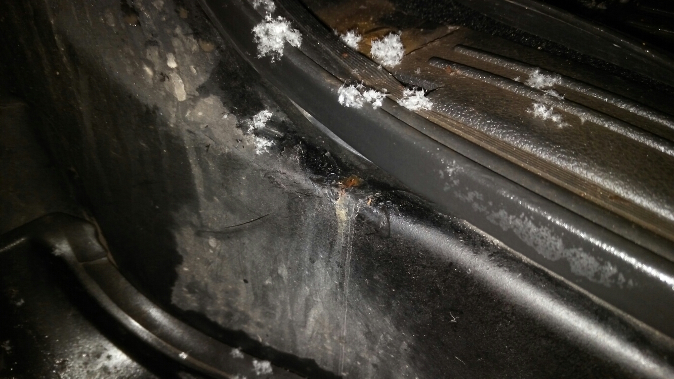

Сообщение lexmak » Вт янв 24, 2017 20:46
Всем привет! Давненько не писал. Да и не о чем было, все было хорошо.
До вчерашнего дня! Радуйтесь скептики. Кричите "а мы же тебе говорили" :D Короче суть истории такая. Первый гвоздь в крышку....
А суть то в том что Очень черный ох епрст, не прошло и первой лунызимы))) ЗАРЖАВЕЛ :-[
Не сгнил))) и не сразу но решил начать.
Далее просто фото.
Порог со стороны водителя
Рамка стекла водительской двери
:cry: :cry: :cry:
Pit
Зарегистрирован: Пн ноя 07, 2016 06:21
Откуда: 750 (с пробегом по РФ)
Благодарил (а): 28 раз
Сообщение Pit » Вт янв 24, 2017 20:55
Нормальная ситуация с отечественным авто, хоть и печальная. Сам готовлюсь морально к такому исходу
Себя успакаиваю тем, что нечто подобное было на позапрошлом авто (приора) и у знакомого кроссовер ситроен тоже пошел ржавчиной, правда не через год, а через три
