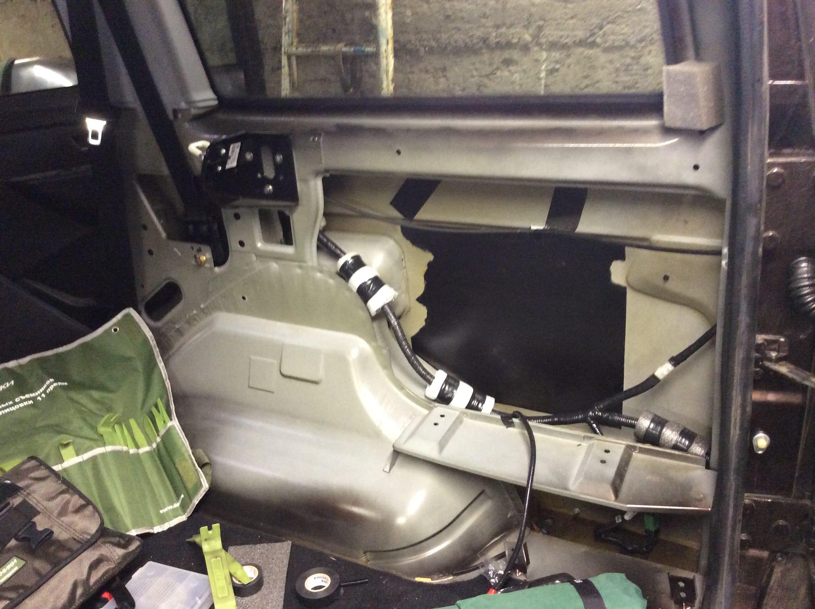

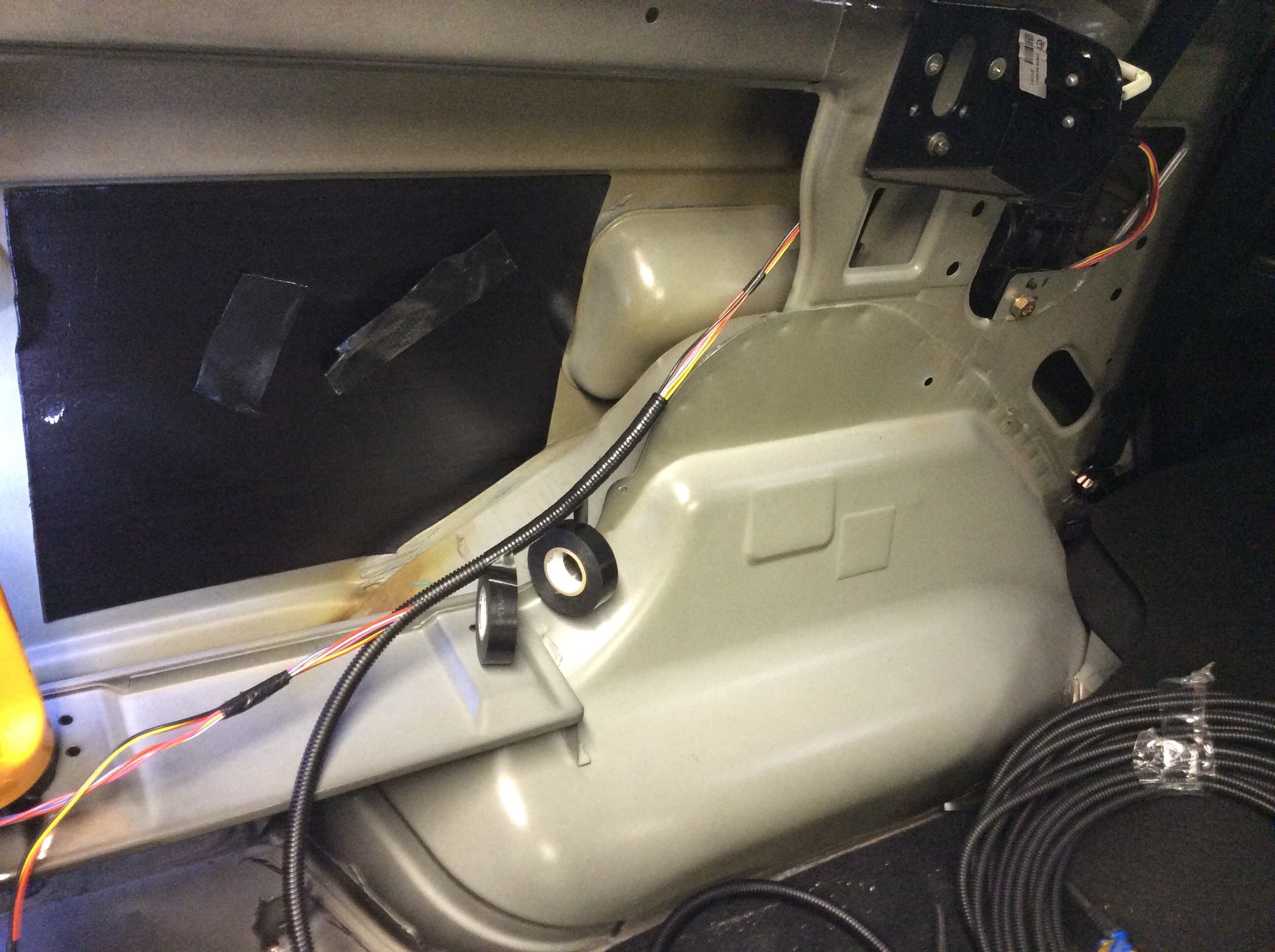

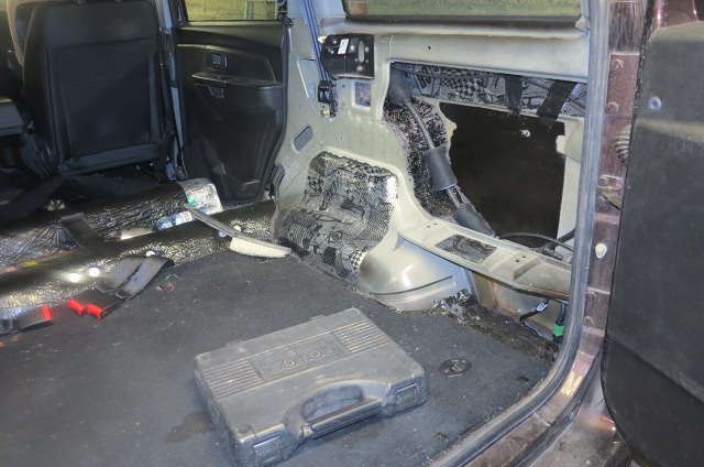

spereslavtsev(УАЗ Патриот 2015, Комфорт)
Откуда вода? Судя по всему, на заводе в курсе про данное явление, т.к. внутренняя полость пролита антикором, пролита хорошо, с обоих сторон. Единственное, справа, вода по чуть стекает через резиновое кольцо, через которое проводка для парктроника протянута. Слева - лужа стоит, надо убирать резиновую заглушку. На ржу даже намёка нет. Но откуда она попадает? Неужели через резьбовые заклёпки бампера??
В двери, кстати, тоже попадает вода и там тоже антикор заводской, ржи тоже нет. Но там понятно откуда - через уплотнитель стекла. А здесь - загадка.
- image.jpg (630.81 КБ) 8998 просмотров
Осталось вибру налепить

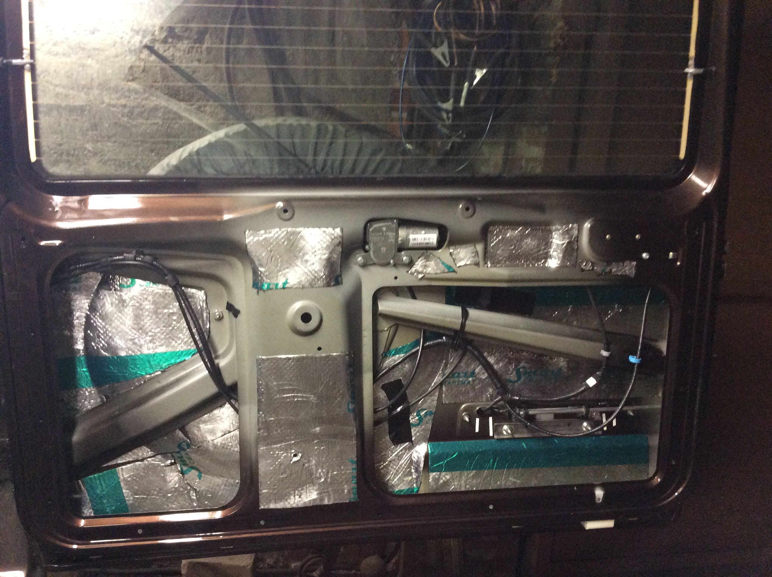

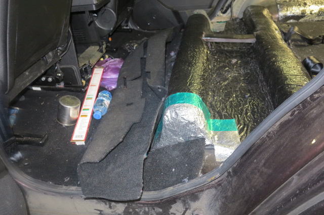

- Дверь задка тоже готова
- image.jpg (764.73 КБ) 8972 просмотра
Есть такая проблема. Сам еще не решал. А как ты думаешь через, из под фонарей она туда не может попадать?
- spereslavtsev
Мне показалось, что нет, но это легко проверит полив водой из баклажки, как выеду из гаража проверю
Если не сложно отпишись. У меня тоже имеет место быть вода слева. Даже край ковролина мокрый.
При том особой зависимости от интенсивности осадков я не определил.

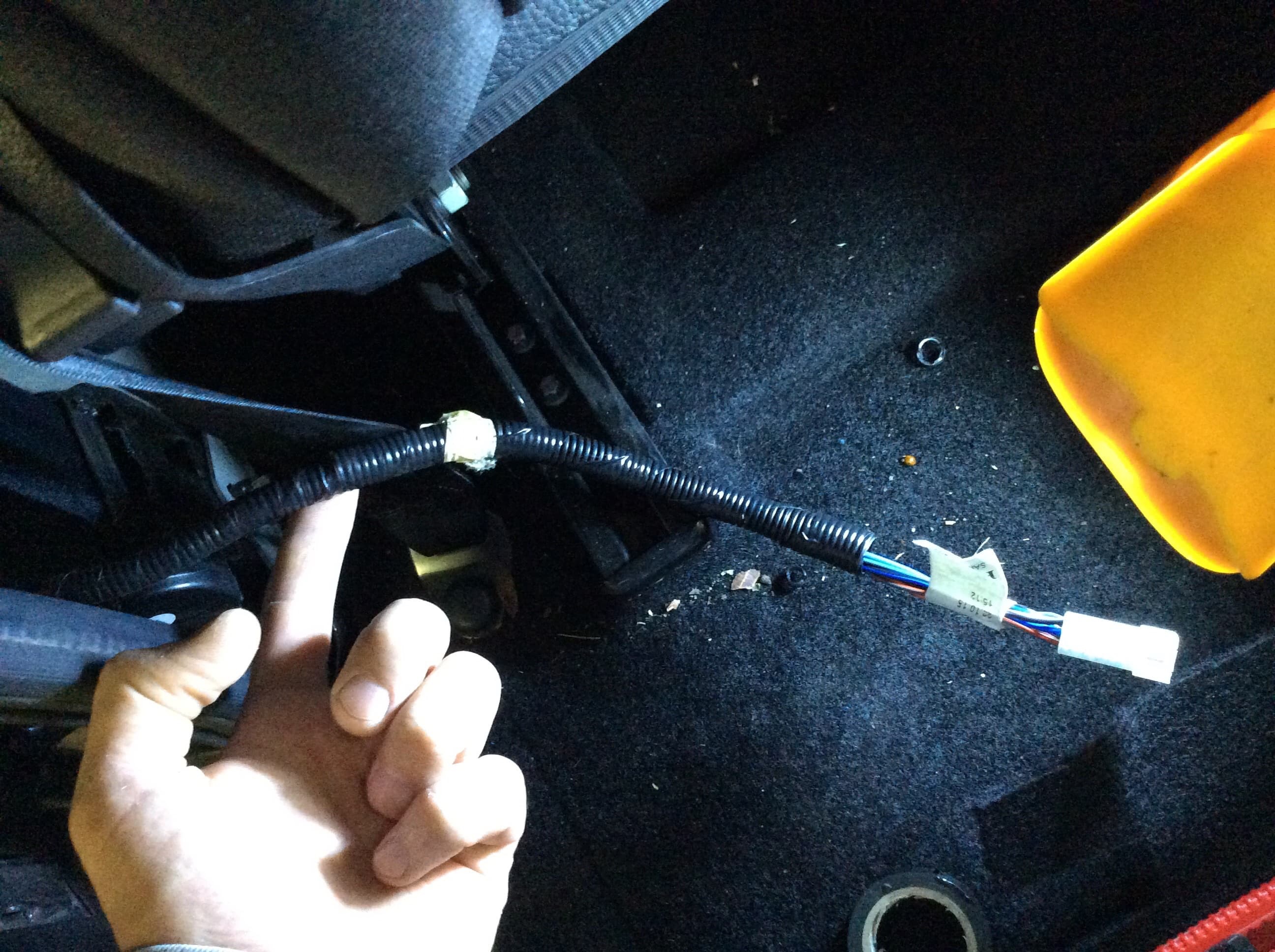

От разъема до пальца - гофра с завода, дальше - моя. Зачем они вообще её туда заложили, если всё остальное валяется просто так.
Так и есть. Уплотнения за фонарями имеют неплохую толщину но узковаты по ширине. Плафон к кузову прижимается по изогнутой форме и есть возможность попадания воды в этих местах. У себя такую "картину" наблюдал особенно после мойки аппаратом высокого давления. Сейчас между прокладкой и фонарём силиконовый герметик,на кузов ничего не мазал. После очередной мойки в карманах сухо. Проверял снимая крышки в багажнике. Где то в Б.Ж. прочитал:-у человека стёкла боковые плохо приклеены были и сгорели два аудио усилителя установленные в нишах из - за воды,попавшей на них. Возможно с крыши по бокам набегает во время дождя если уплотнитель задней двери не держит.

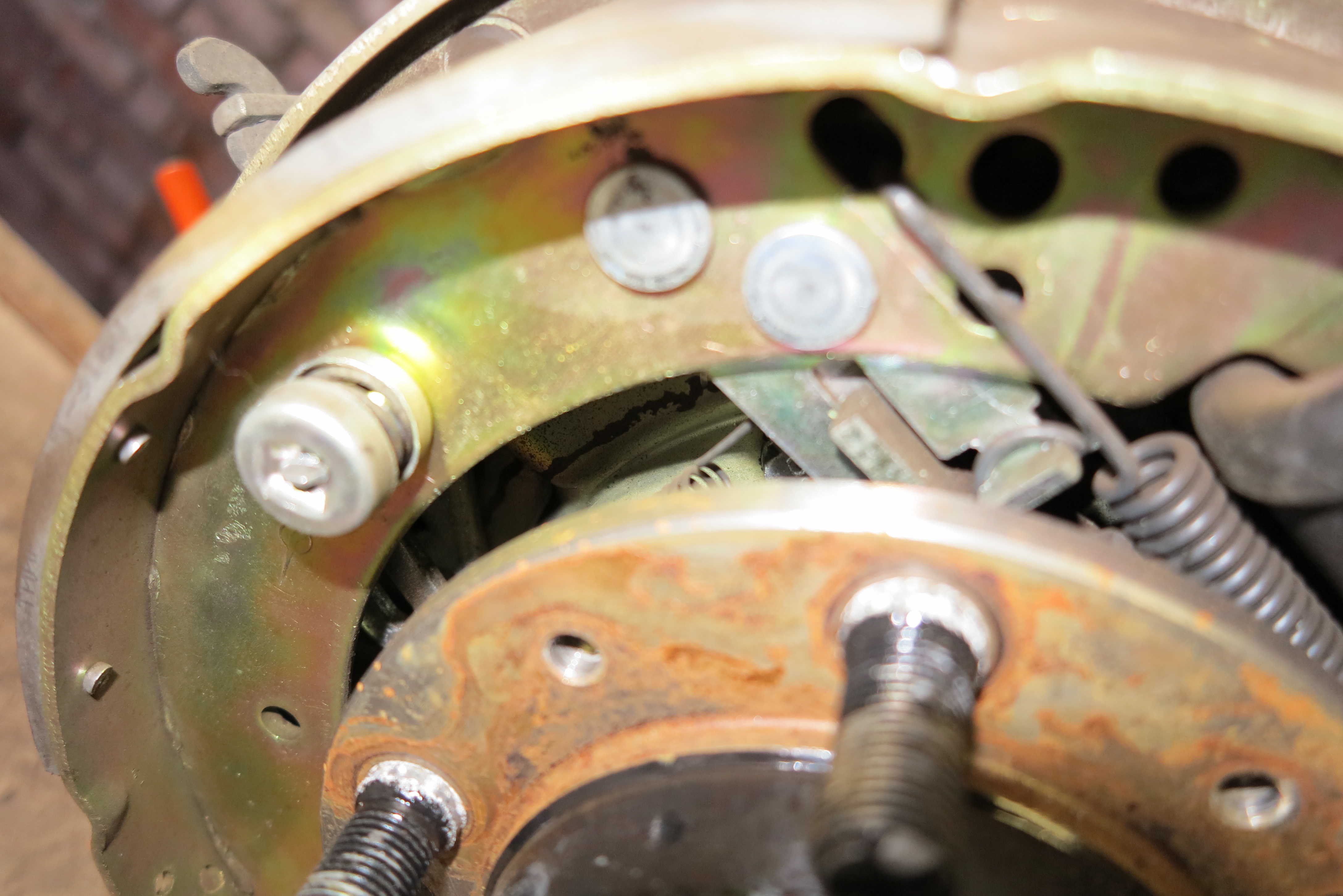

4500 км.
На выходных решил проверить уровни жидкостей в трансмисси и затяжку затянутого.
В передний мост долил 100 грамм, надо менять прокладку крышки или ставить на герметик. В заднем уровень хороший, пробку выкрутить нельзя, но то что сочится из под пробки - с металлической пылью. Однозначно менять! До этого проверял на тысяче, такого не было.
Ещё сопливит сальник ступицы внутри пока сухо, но масло за колодками есть, совсем чуть чуть Ещё подвёл немного колодки, т.к. ручник стал схватывать в самом конце и на горке держал слабо. Теперь ручник держит. Правда барабаны задние стали греться, ну не то что-бы греться, рука терпит, но не долго, надеюсь притрётся, если не притёртся, чуть отпущу. Правда, для этой процедуры надо ключи специальные купить, накидными не удобно это делать.

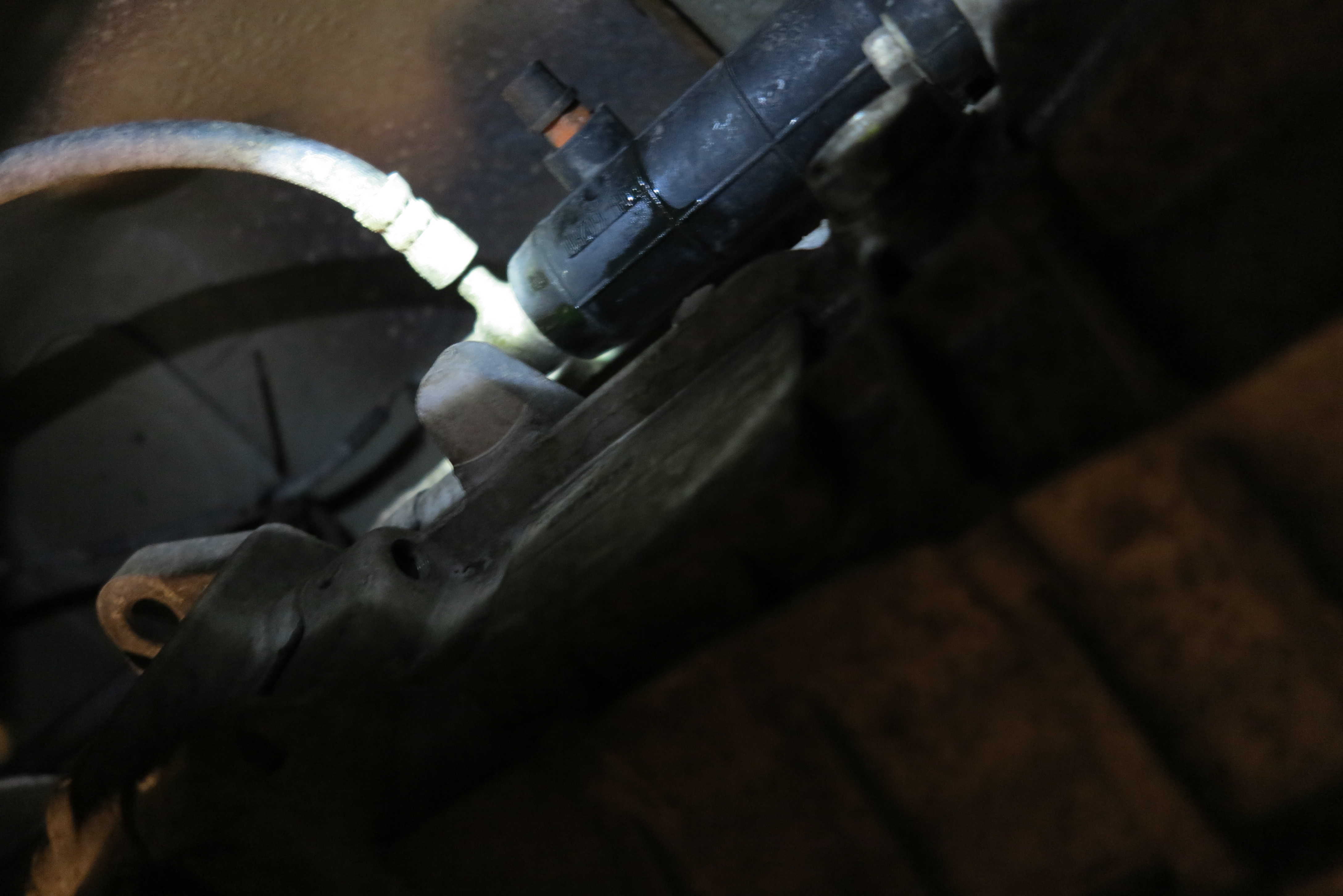

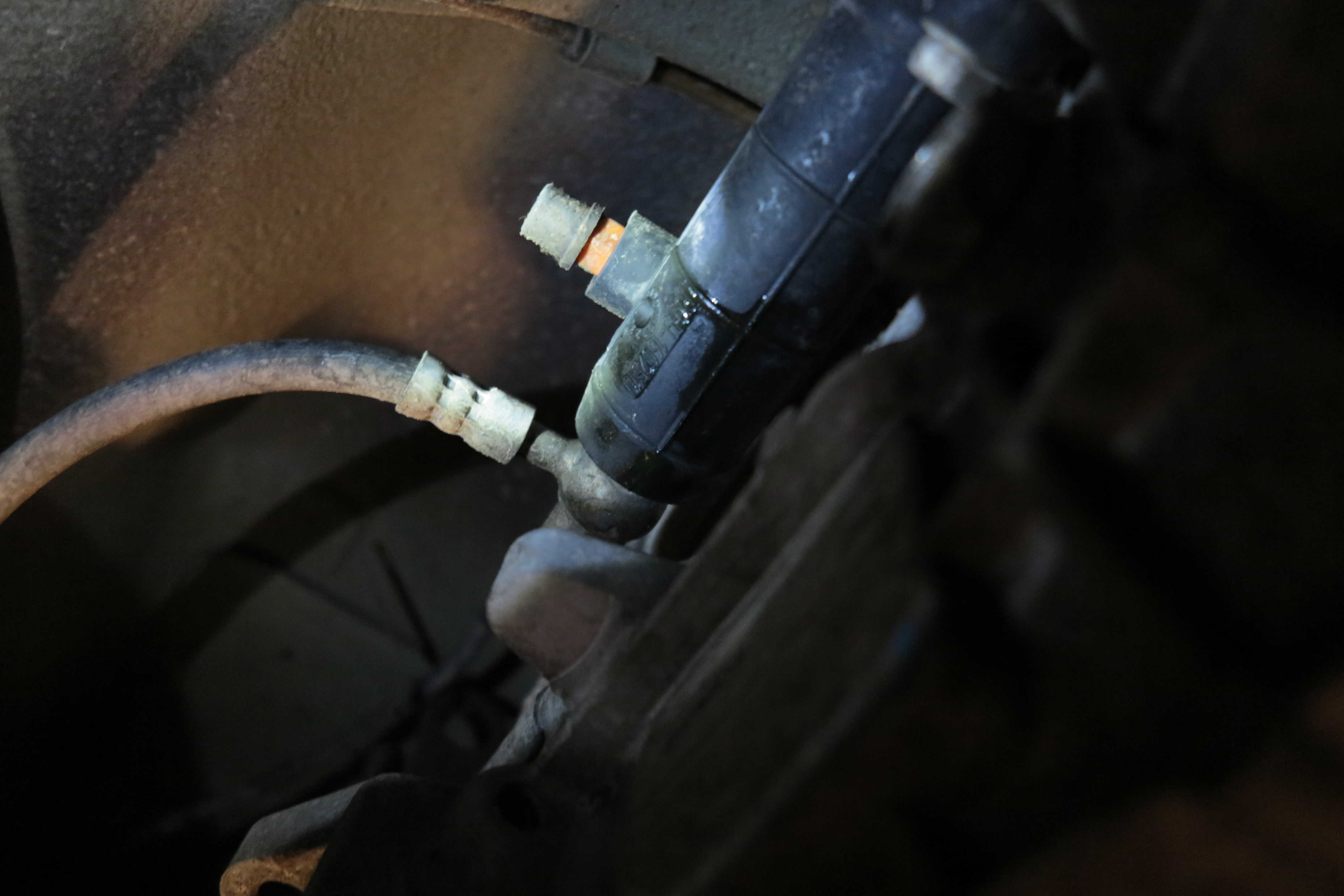

Обнаружил непонятные зелёные капли на рабочем цилиндре сцепления. Зелёная может быть только охлаждайка, но откуда?
Корпус цилиндра из пластика
Ну вот хлебом не корми, а потечет где нить и что нить.
:geek:
:geek:

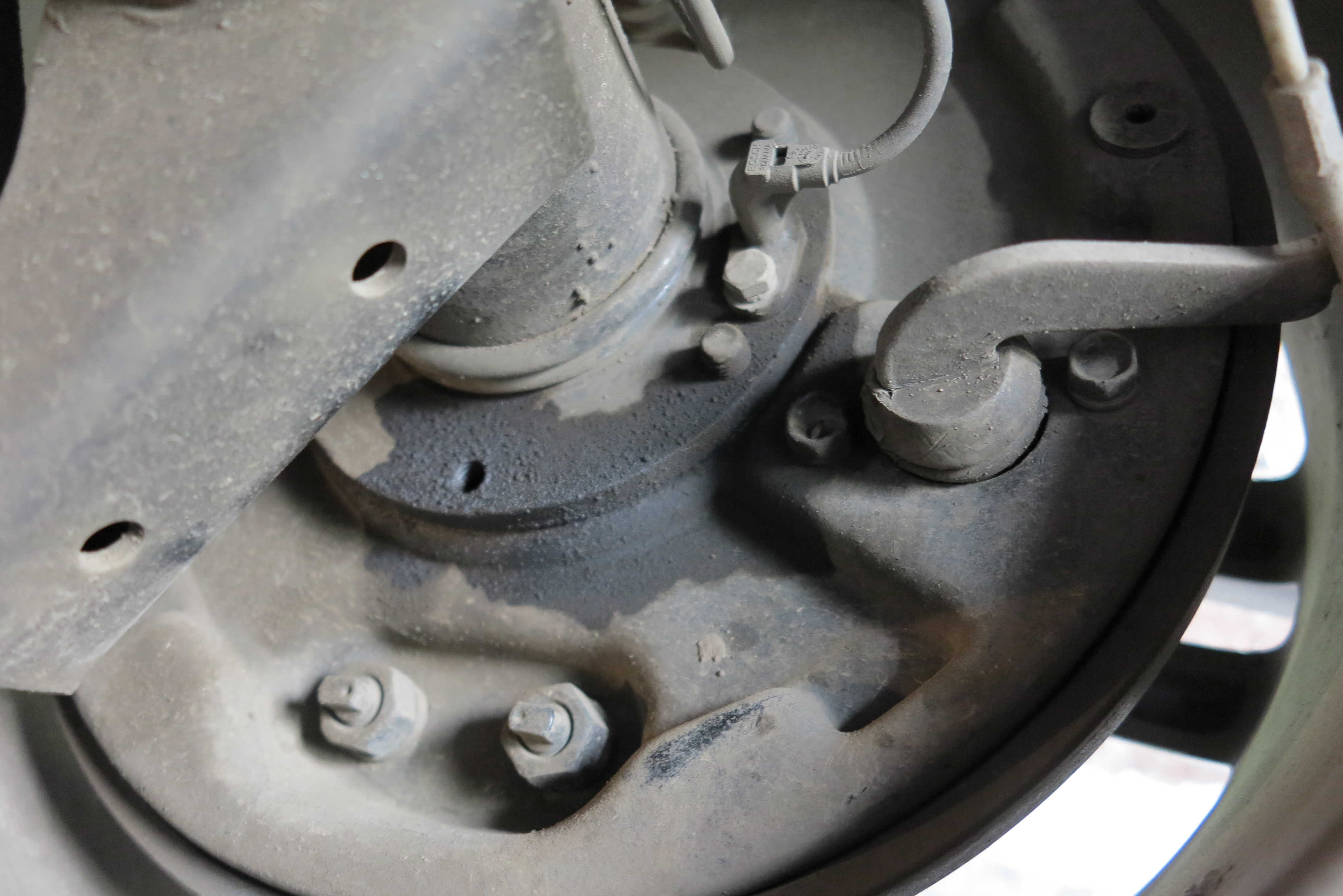

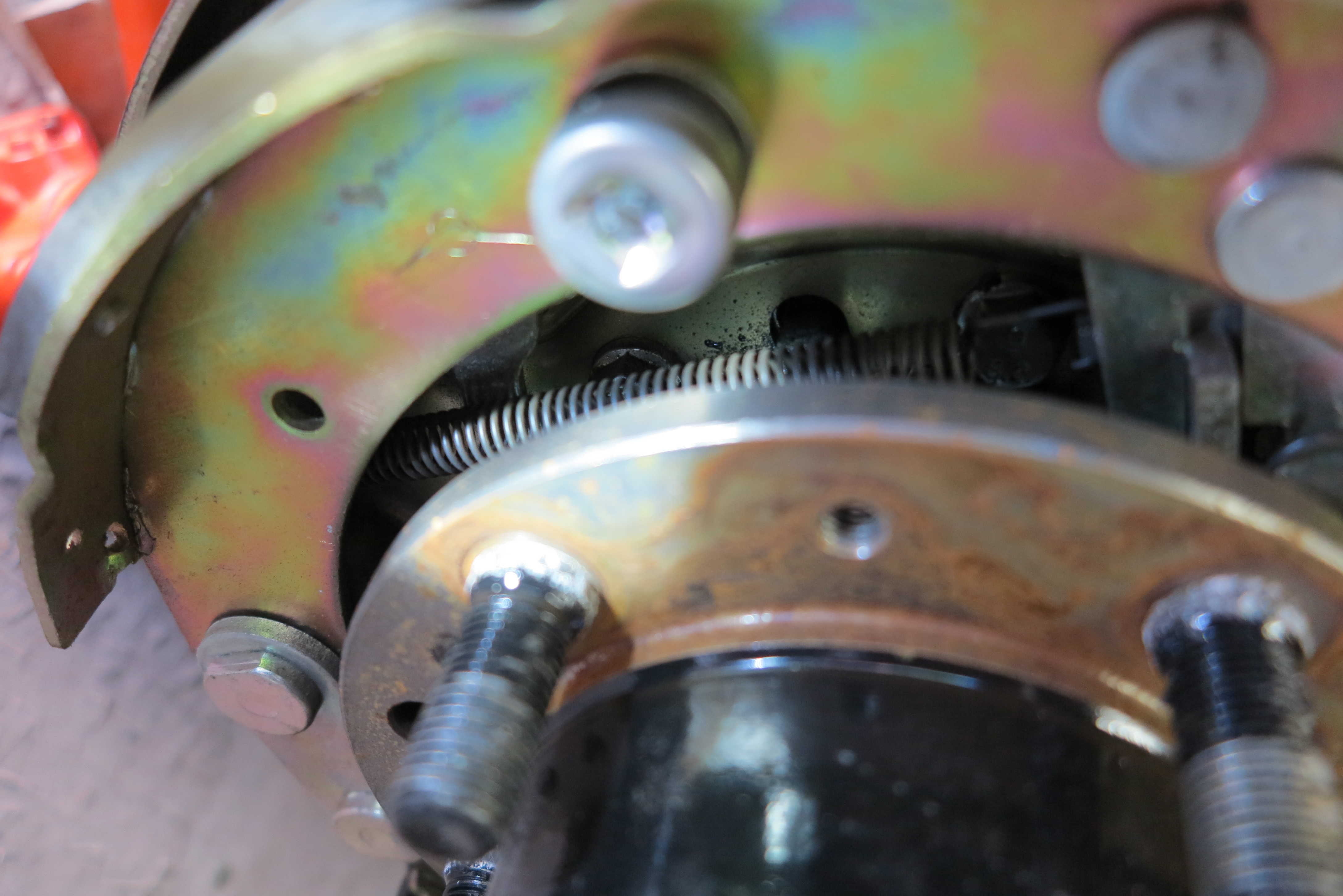

Сегодня поменяли чулок переднего моста и сальник ступицы заднего моста, по гарантии .
Судя по износу(если его можно так назвать, видно по цвету) зубьев шестерни коробки дифференциала, пятно начинается от верхушки зуба(т.е. хвостовик надо чуть далее в корпус выдвигать) и от края, правда уже забыл какого, по моему со стороны носка, т.е.(ведомую шестерню чуть отодвигать от хвостовика надо), короче, пару не регулировали на заводе или делали это на глаз.
В общем-то, у дилера после переставления пиньона и дифференциала в новый чулок, её тоже не регулировали, вернее тоже всё на глаз. Пятно контакта не проверяли. Ну и немного напрягло, что слесаря особо не парятся, полуось кладётся на пол, на котором песок, подшипники, регулировочные кольца на стол который тоже немного в песке. Кольца и подшипники он протирал, полуось - нет. Надо отдать должное, что мастер, после перезапресовки внешних обойм хвостовика, продул пистолетом внутренности. Распорную втулку, он кстати, немного прессом поджал, прежде чем гайку закручивать, сказал, что слишком жётская. Видно что механик, делает это не в первый раз, что понимает что делает, но в голове мысль бъётся, ну блин, зачем полуоси положил на пол там же песок!? Почему стол продувочным пистолетом не продул прежде чем раскаладывать на нём внутренности!? Если не стал заморачиваться с измерениями нового корпуса, то почему пятно контакта не прокотролировал? Я, даже, не парюсь по поводу того, что он без динамоключа заворачивал бугеля воротком, т.к. видел что он тянул почуть чуть, без фанатизма, контролируя усилие.
Короче говоря, в целом, дилер адекватный, на претензии реагирует, косяки устраняет если видно и понятно что это косяк, на бабло не разводит. К клиенту отношение хорошее, слесаря нормальные в основном, но, блин, не хватает чего-то чтобы сказать. Пацаны - дилер огонь, езжайте к нему.

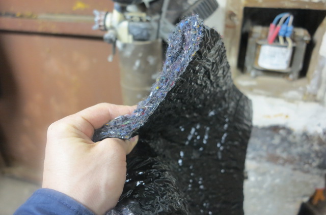

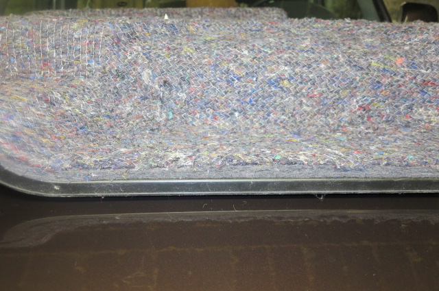

Сделал шумоизоляцию крыши.
Поклеил вибру, без фанатизма. Всё пространство между поперечными рёбрами крыши закрыл стандартным аккустическим войлоком. На внутреннюю поверхность кожуха потолк - тоже войлок, но 5 миллимитровый, в рулонах продаётся, потора метра шириной, как раз сплошняком всё и накрылось. Приклеивал на двусторонний скотч. Получилось хорошо.

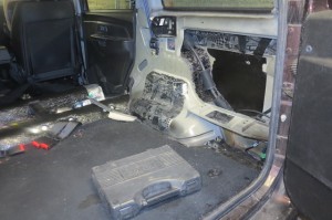

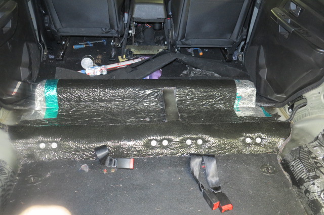

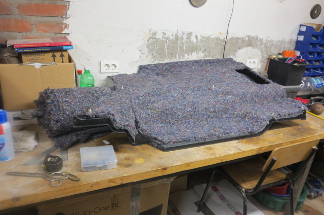

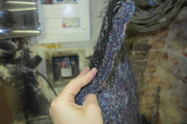

Сейчас доделываю шумку задней части. Нашёл обалденный войлок 2,5 см толщиной. Несколько слоёв 5 миллимитрового войлока, склеены битумной мастикой между собой. На пол и арки идеально. Шумы глушит заметно.
Последний раз редактировалось spereslavtsev Ср июн 07, 2017 00:43, всего редактировалось 1 раз.

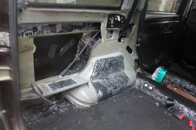

Укрыл этим войлоком пол в багажнике, под сиденьем, и, частично - арки. В таком виде, уже реально тише.
Последний раз редактировалось spereslavtsev Ср июн 07, 2017 00:45, всего редактировалось 2 раза.
Думаю, как боковые панели установлю будет ещё тише, т.к. прикроется оставшаяся часть арок. Со стороны колёсных арок, панели проклеены аккустическим войлоком, плюс сверху два слоя 5 миллимитрового войлока. Оставшаяся поверхность - просто два слоя 5 миллимитрового войлока.

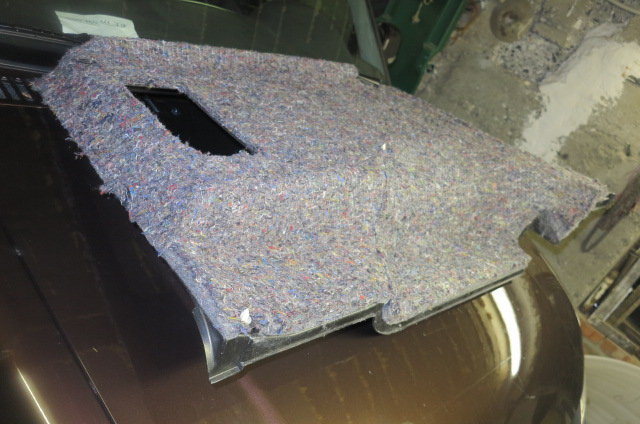

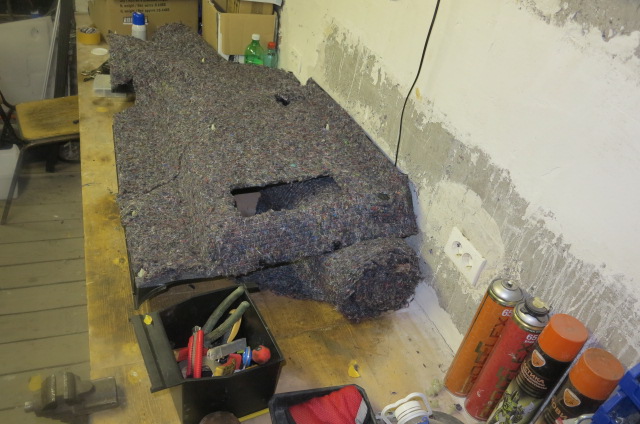

Осталось дособрать, но, блин у нас в врн нету чёрного автоковролина, надо всего метр, чтобы под сиденье уложить. У меня какой-то орызок с завода лежит. В который раз убеждаюсь, телефон можно на каждом углу купить, а что-то простое или что-то специфическое - только из другого города через ТК привозить
И, чисто подытожить, т.к. сомнений на эту тему больше не осталось. Лучше войлока - нет ничего, вообще. Единственный материал, который заметно, безо всяких измерений глушит звуки. Т.е. надо всего лишь
1. Чтобы не бренчала кузовщина. Для этого доклеить чуть бутилкаучуковой вибры, без фанатизмана, там где её не хватает. А где не хватает - легко понять постучав по поверхностям. Бренчит? Клей! Перестало? Хватит!
2. Поглотить шумы. Т.е. пол и арки - полностью укрыть войлоком. Все пластиковые панели - тоже проклеить войлоком. Всё.
Штатную шумку - ни в коем случае не выкидывать, она хорошая, т.к. это тоже войлок, плюс толстый слой шоколоада битума, который служит экраном-звукоотражателем.
Изолон, сплен, акцент - бесполезное гавно, вообще не понятно для чего это всё бездумно кладётся в авто
Последний раз редактировалось spereslavtsev Ср июн 07, 2017 01:24, всего редактировалось 1 раз.

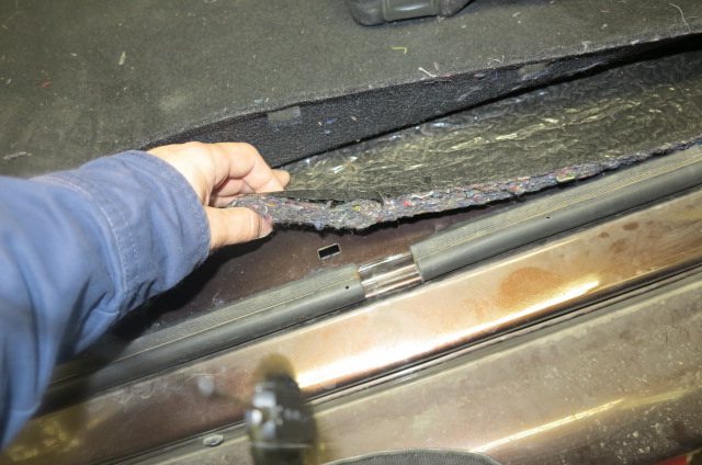

Короче говоря, осталось, под штатную шумку положит этот чудо войлок и торпеду зашумить. Может осенью получится, сейчас надо к другим делам переходить. Но уже, то что получилось - меня удивило очень. И это я ещё панели не поставил обратно))
