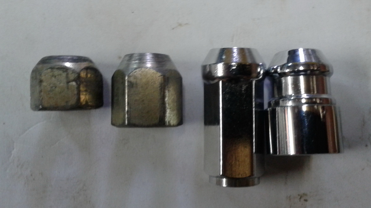

Тут возник у меня вопрос, что можно попутно поменять при замене шпильки? Там же разбираем ступицу
NATOvec
Сообщений: 5236
Откуда: Тула -Москва
Сообщение NATOvec » Вс янв 12, 2014 20:49
Вот ты сам и сгубил шпильки,ступица жива осталась? гайки штатные они только для штамповки,для литья нужны с буртиком а эти ты будешь тянуть и тянуть.А поменять осмотри сальник,подшипники сколько прошли?Если не много и нет люфта то лучше не трогай

У меня эти гайки со штатным литьем шло, а сорвал, когда штамповку ставил. А можно фото этих гаек, для наглядности. Пробег всего. 35 тыс.
NATOvec
Сообщений: 5236
Сообщение NATOvec » Вс янв 12, 2014 21:19
Blondi13 писал(а):Т. е. что бы прикрутить свою запаску надо иметь комплект гаек?
Нет гайки для литья и штамп ставятся а вот наоборот они тянутся вытягивают шпильки и разбивают отверстия в литье
Сообщение Blondi13 » Вс янв 12, 2014 21:24
Так, значит:
с литья - на штамп и на литьё
со штампа - только на штамп.
Верно?

Это шпильки по ходу плохие.У меня машина 2005г.Литьё родное и ВСМПО до этой зимы стояли на обычных гайках.Всё живое.Купил под литьё,поржавели уже.Месяц прошёл.

Да,главное шпильки длинные под литье не ставить тогда и гайки один комплект и для штамповки сгодятся

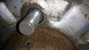

А после резьбы идёт не резьбовая часть.

Tigroezh писал(а): А после резьбы идёт не резьбовая часть.
Так она разве выступает из ступицы? Я чет не помню... давно колеса не откручивал....

Сообщение Aleksandr_89 » Пн ноя 28, 2016 23:09
Tigroezh писал(а): Барабан
Ну вот как раз из него только резьба и должна торчать)))
Отправлено спустя 15 минут 22 секунды:
Не так должно выглядеть?
Tigroezh
Сообщений: 1572
Откуда: Рязань
шпилька колеса
Сообщение Tigroezh » Пн ноя 28, 2016 23:46
Так фото с короткими шпильками
Сообщений: 10757
шпилька колеса
Сообщение Aleksandr_89 » Пн ноя 28, 2016 23:51
о_О это короткие? А какие-ж тогда длинные??? Может можно попросить сделать фото этой ступмцы со снятым колесным диском?)))
Tigroezh писал(а): А мне кажется, что стальные не наденутся
И я чет на даты начала темы поглядел... 2014 год там....январь....???))
Tigroezh
Сообщений: 1572
Откуда: Рязань
шпилька колеса
Сообщение Tigroezh » Вт ноя 29, 2016 00:02
Пока не получиться, на улице снимать колесо холодно и скользко
Сообщений: 10757
шпилька колеса
Сообщение Aleksandr_89 » Вт ноя 29, 2016 00:09
Ну фиг его знает... я только помню, когда диски литые заводские продавал, покупатель приезжал на Хантере, и у него шпильки короче были, когда диск примеряли)))
