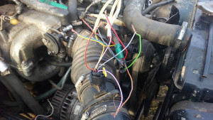

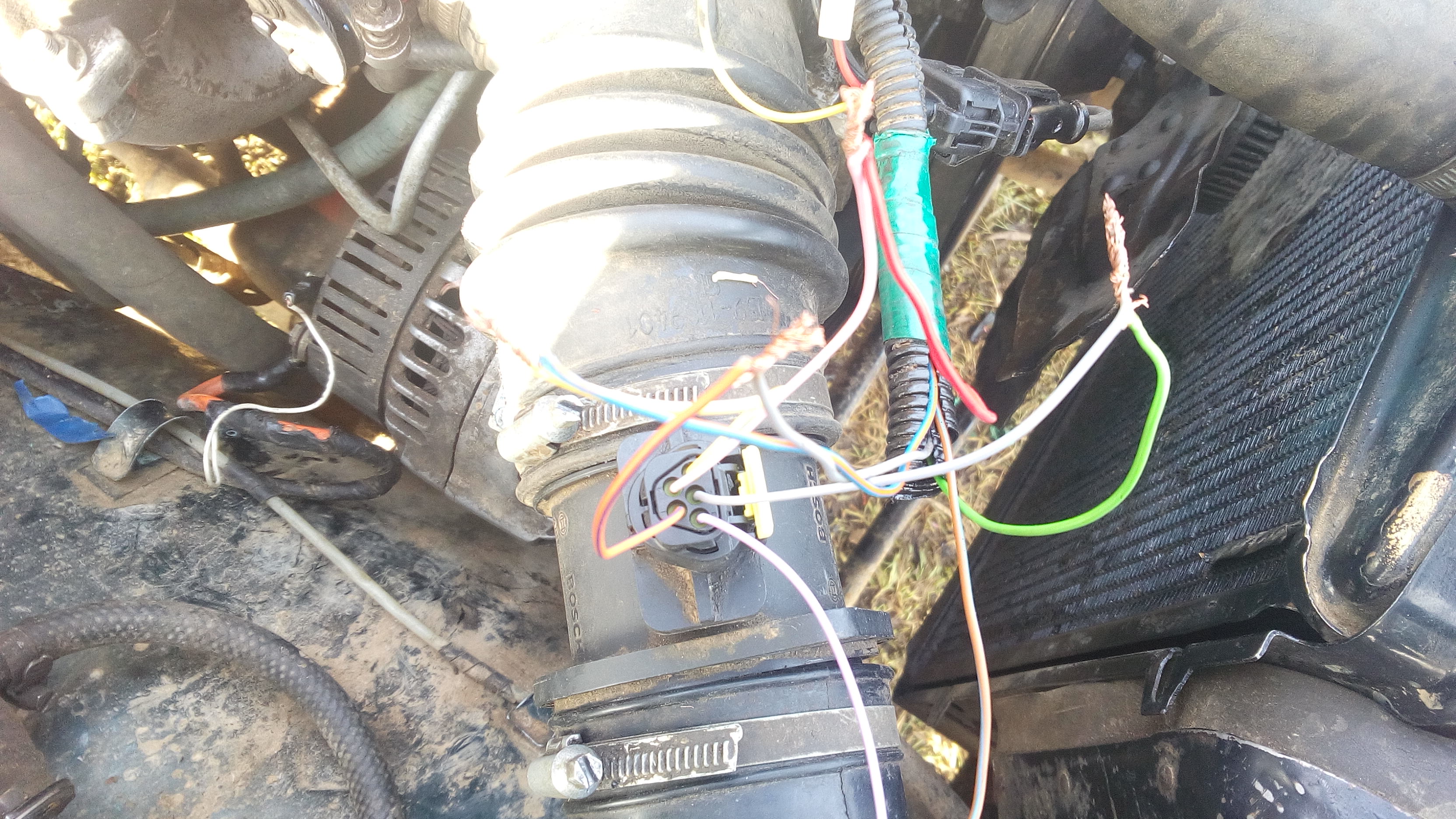

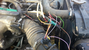

Друзья помогите подключить колодку дмрв бош к проводке,провода по цвету разные
Неисправности! (Новосибирск)
Сообщение Blondi13 » Вт янв 02, 2018 03:29
Вид со стороны проводов,
верхний ряд:
1 - серый, (ДМРВ общий)
2 - коричневый-голубой. (+ 5 В)
нижний ряд:
3 - красный, (+12 В)
4 - зеленый, (ДТВ сигнал)
5 - голубой. (ДМРВ сигнал)
Цвета проводов штатной фишки.
неправильным подключением можно угомонить датчик....
