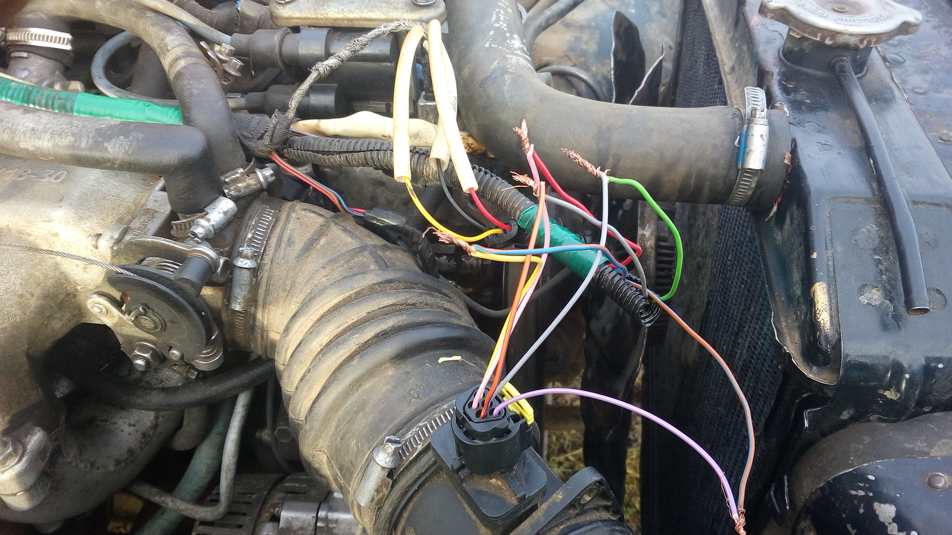

Однако, сильно нужен толковый электрик-диагност. Кто знает такого?
Е-3. Движок с большим трудом с 10-й попытки заводится, но работает только на холостых. Нажимаешь на газ - глохнет. Ошибки ЭБУ отсутствуют. Свечи новые. Бензонасос в порядке (давление в рампе проверяли).
Фишки скидывал с дмрв, дпрв, - сразу лезут ошибки, эффекта нет. Переключение бензин-газ никакой роли не играет.
По БК смотрел положение дроссельной заслонки - соответствует нажатию и температура впускного воздуха близка к реальной. Компрессия 11 - 11.5 - 12 - 11
Машину с понедельника ковыряют на СТО, но ничего сделать не могут (возможно не особо и делают, пока есть нормальные заработки, а не поиск непонятного глюка)

Сообщение luchsergey » Ср ноя 29, 2017 08:08
эбу другой подкинуть. если что у меня парочка запасных.один с безимовой тюненой прошивкой легко могу выделить.

А на каком СТО делают? Падаль газа может поменять, она же у тебя электронная?

Ну надо эбу попробовать другой, только с такойже машины, хотя там вся разница у Е3 наверное с ДАД или ДМРВ. Есть ещё вариант и наверно самый правельный, утащить машину к Ч.Молнии, в этом я могу помочь.

А давление в топливной рампе мерили?
Ну очень похоже на нехватку давления...

Написано же что мерили и что в норме, вот только на заведенной мерили и при провалах - непонятно.
У меня при засранной сеточке были такие же симптомы, за исключением того что ошибки бедной смеси выскакивали временами. Вытащил. промыл немного (все одно менять, вот возле стола новый бензонасос с рабочим ДУТом лежит) и нормально стало, а то тоже заводилась плохо, в движении при нажатии на педаль газа глохнуть пыталась.

Предлагаю выкрутить лямбду и попробовать завести.
Был у меня был случай (правда на девятке) машина ни с того ни с сего перестала заводиться.
С товаресчем перепробовали всё что можно....
Сдернули голову.... Всё на месте, всё крутится и вертится...
Собрали и попробовали завести без глушителя....
И машина завелась!
Оказалось осыпался катализатор и забил все соты.
Создавалось высокое давление в выхлопной системе и машина сама себя душила. :?
И приз лучшему эксперту-телепату уходит Денису!
Да, именно так и оказалось.

Сообщение 4x4off road » Пн янв 01, 2018 17:09
Друзья помогите подключить колодку дмрв бош к проводке,провода по цвету разные
Неисправности! (Новосибирск)
Сообщение Blondi13 » Вт янв 02, 2018 03:29
Вид со стороны проводов,
верхний ряд:
1 - серый, (ДМРВ общий)
2 - коричневый-голубой. (+ 5 В)
нижний ряд:
3 - красный, (+12 В)
4 - зеленый, (ДТВ сигнал)
5 - голубой. (ДМРВ сигнал)
Цвета проводов штатной фишки.
неправильным подключением можно угомонить датчик....
