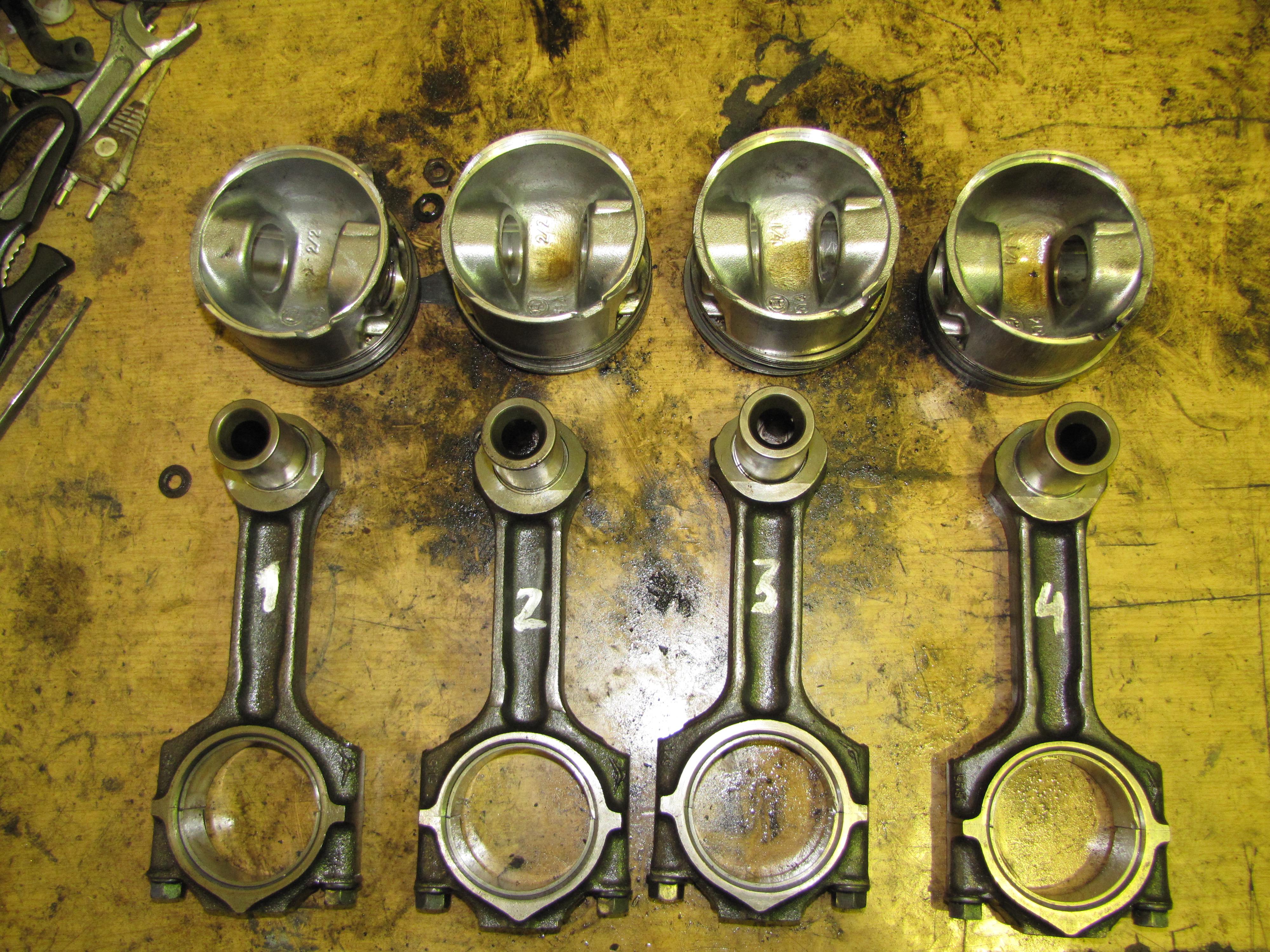

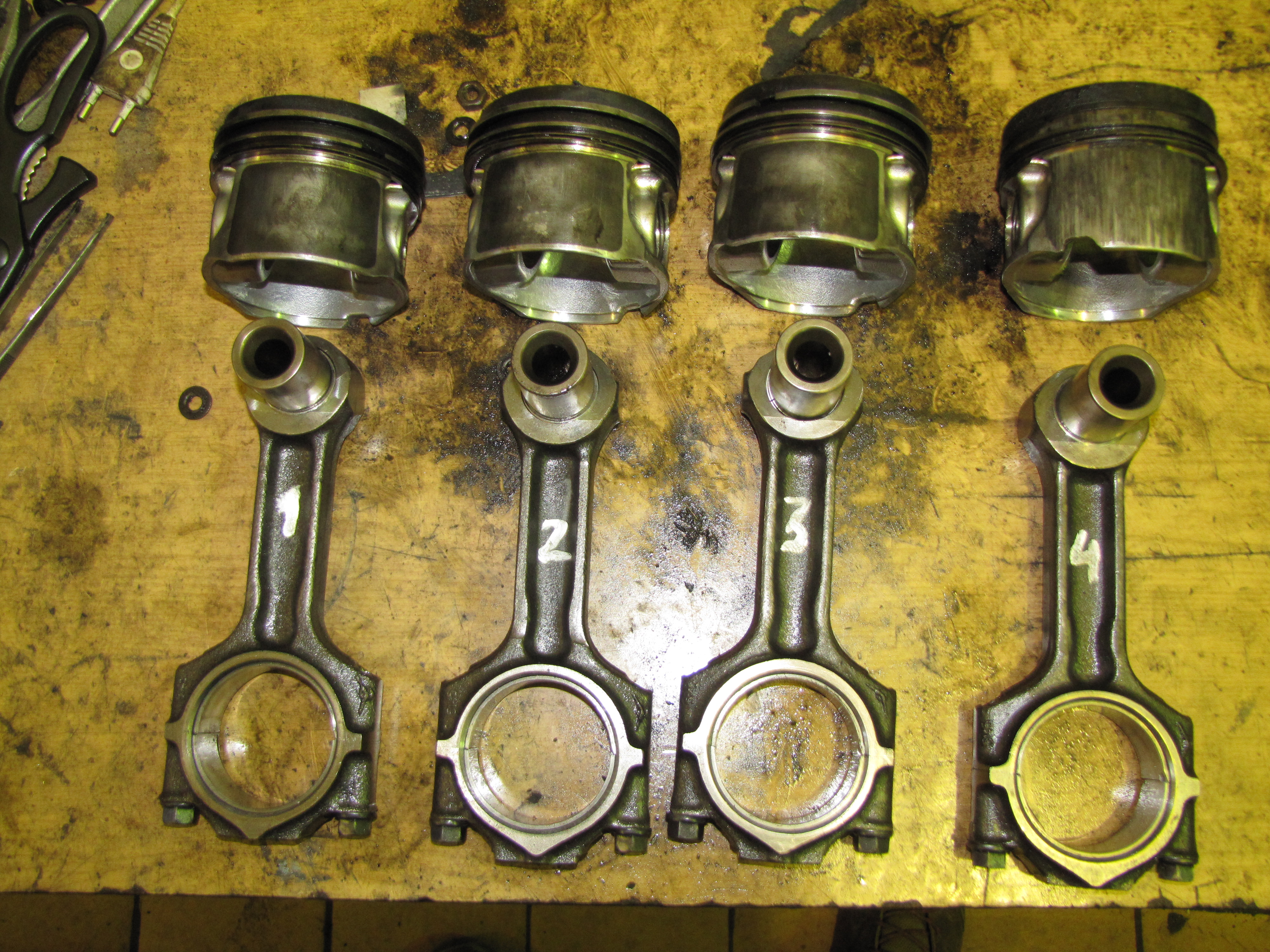

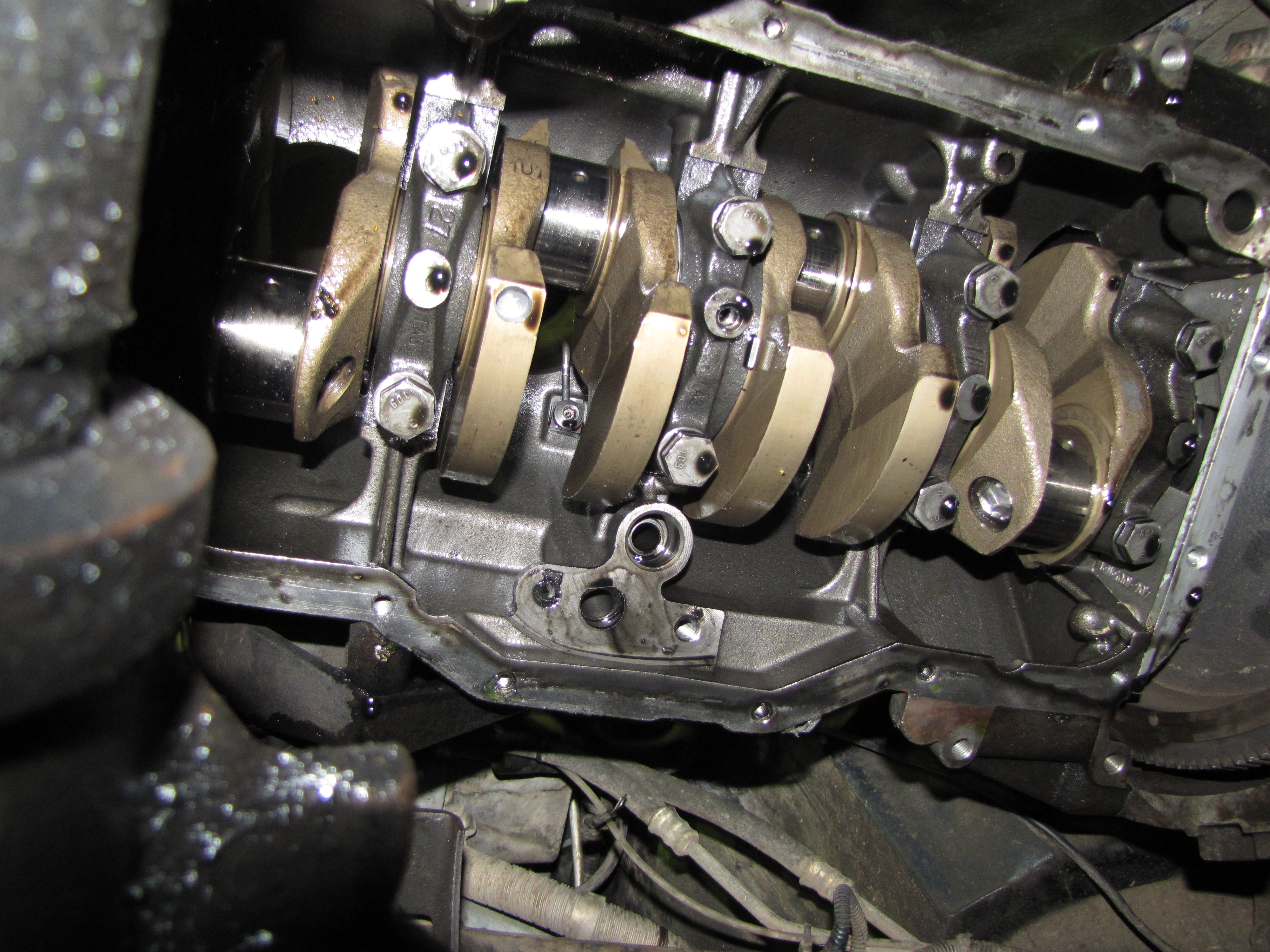

Добрый день уважаемые форумчане. Уаз патриот с дизелем ЗМЗ51432 куплен 31 августа 2013 года пробег 79333км.В марте 2016 г. при пробеге 49954км выкрутилась пробка коленвала пробило блок. Дилер СКС Лада Воронеж, менять двигатель целиком отказался. Заменили блок, коленвал, шатуны, поршневую. После сборки у дилера двигатель прошел 29378км. Застучал поршень в четвертом цилиндре. При разборке выяснилось что в цилиндры группы BB AA установлены поршня группы Y от двигателя евро 3, незадолго до этого двигатель был перепрошит.Прошивка ra9faf. Не уверен что это прошло из за перепрошивки, понятно что задир произошел из за отсутствия теплового зазора и перегрева поршня. Непонятна причина задира поршня при таком пробеге.
segyn.vrn
Сообщений: 31
Зарегистрирован: Пн мар 14, 2016 07:50
Сообщение segyn.vrn » Вс сен 17, 2017 16:37
Хотелось почитать мнения.

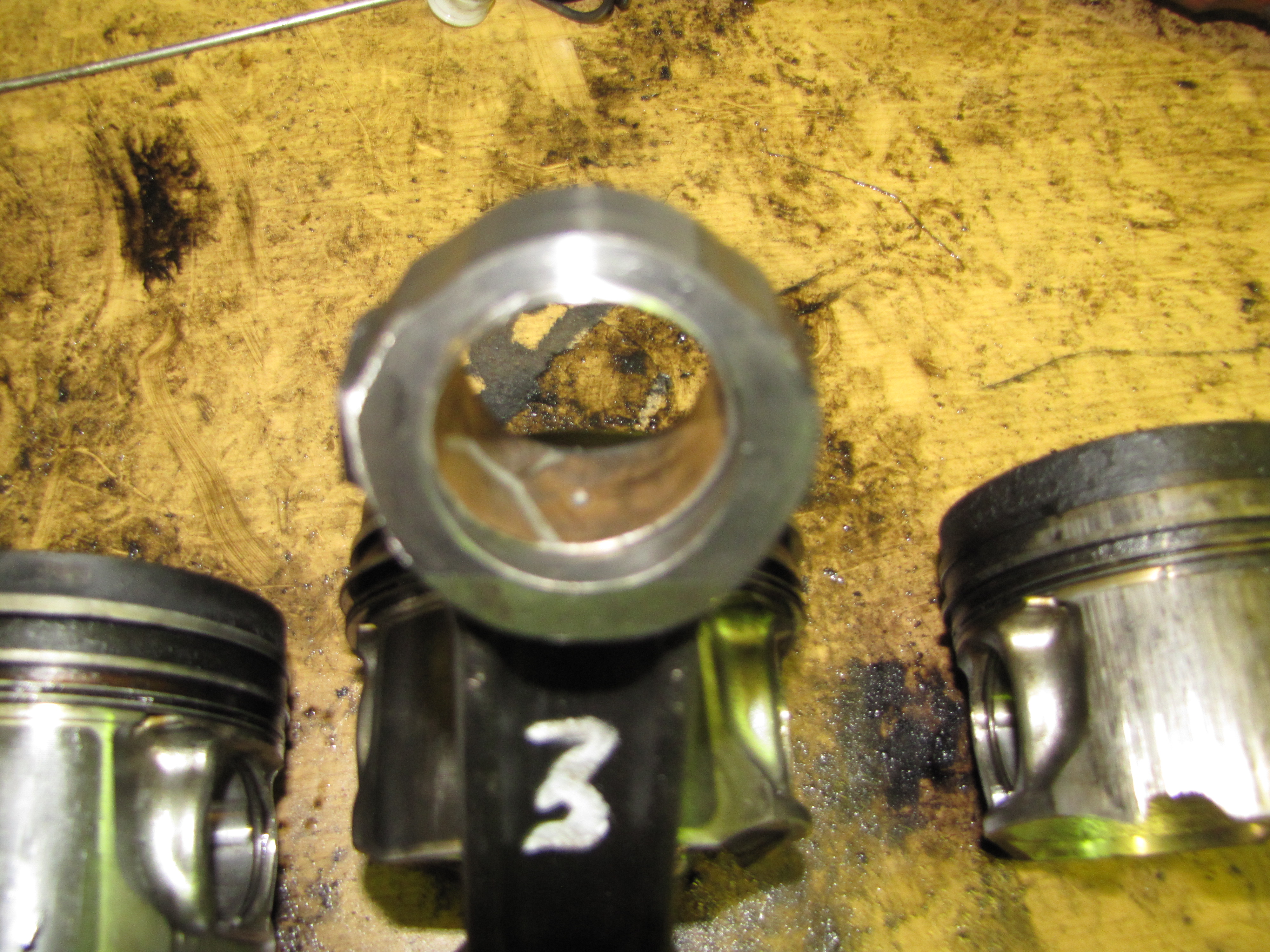

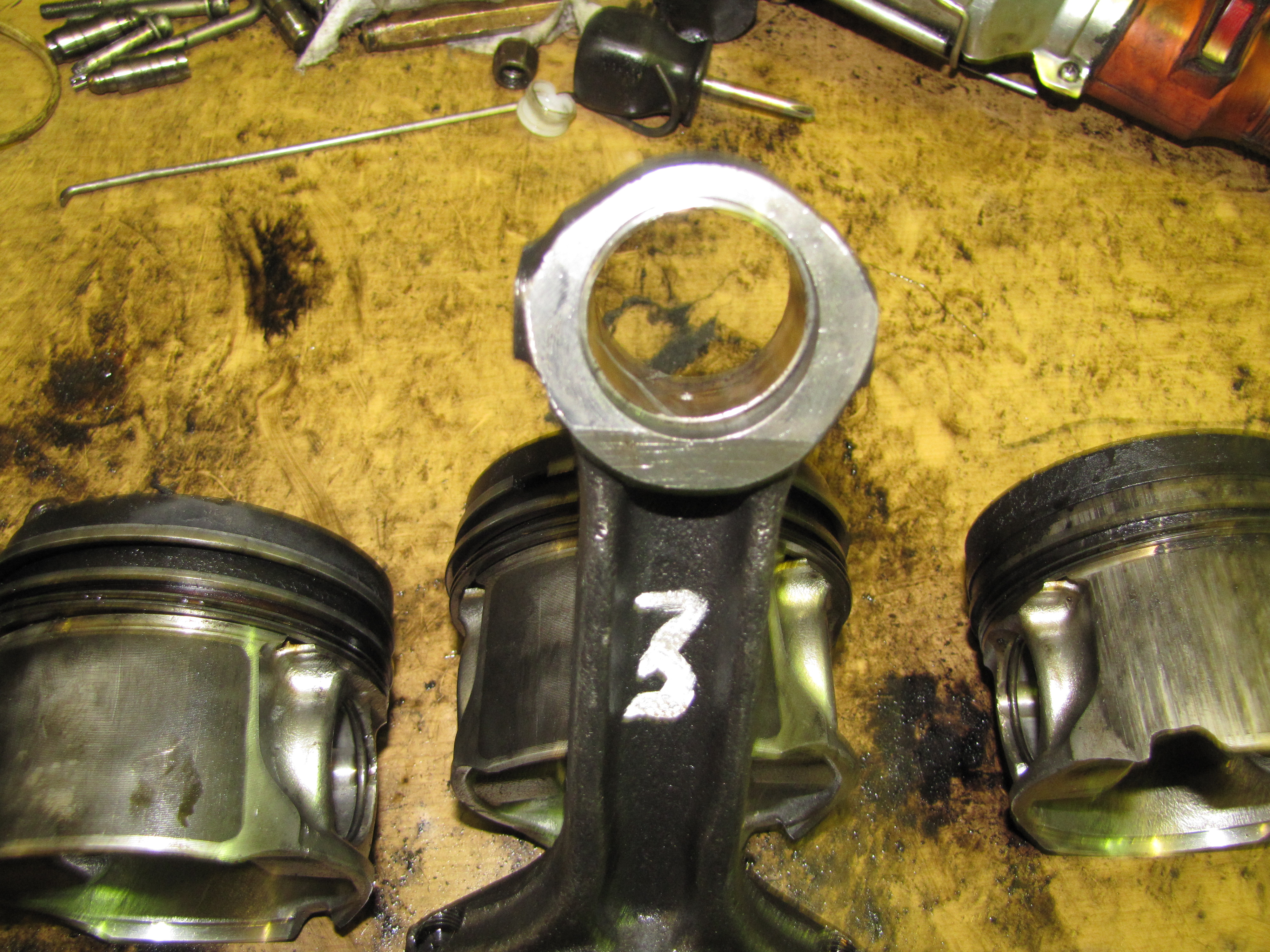

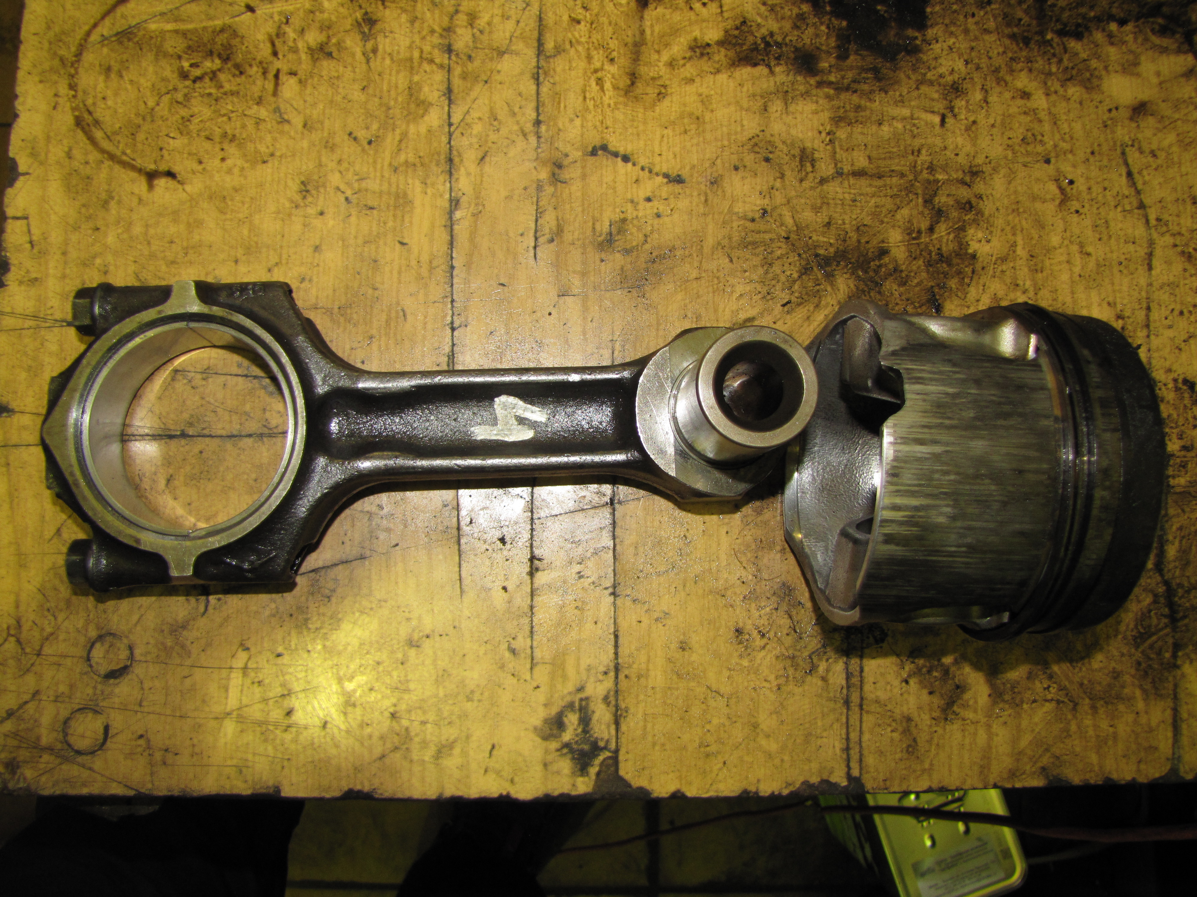

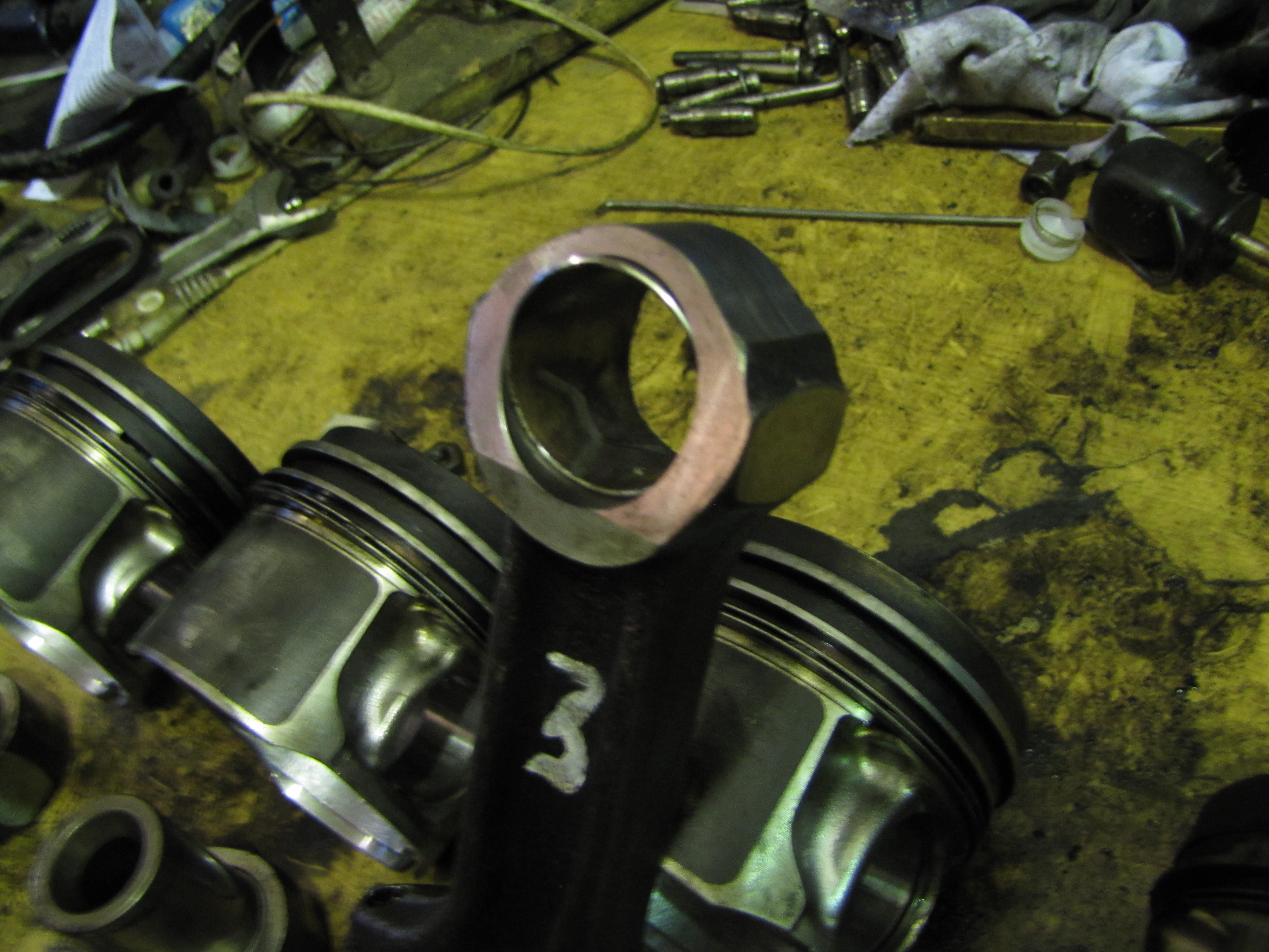

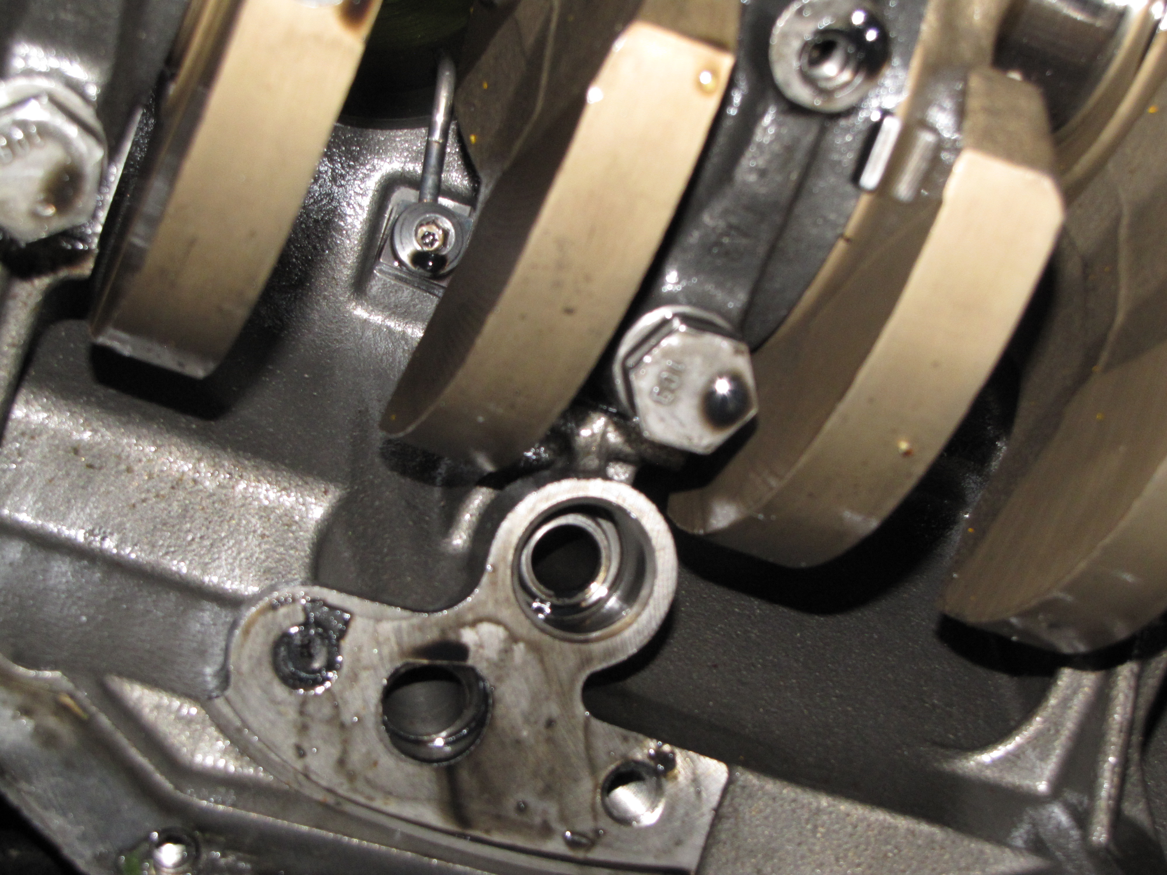

у поршня е-3 есть в днище канал охлаждения маслом? если да то при сборке могли сместить масляную форсунку и масло не попадало в канал охлаждения и поршень не охлаждался,а охлаждение поршня одна из составляющих большого ресурса наряду с антифрикционным покрытием,ну еще увеличение мощи тоще косвенно повлияло,если под седлом столько кобыл,то грех их не использовать.
Знаю точно,что масл. форсунки е-3 и е-4 отличаются своей геометрией.
Отправлено спустя 3 минуты 50 секунд:
При детальном осмотре видно,что поршень 4 без тифлонового покрытия.
Отправлено спустя 2 минуты 9 секунд:
Втулка головки шатуна-косяк при запрессовке,потом доводили разверткой.

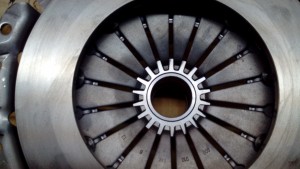

Здравствуйте . Какое сцепление ставить на этот двигатель ? Знаю что выжимной другой совсем .
Чёрный ЗМЗ 514 . 2015 года.

У поршня е3 нет канала охлаждения поршня ,кольца изготовленны из другого материала . На 4-м поршне было покрытие просто оно износилось ,гильза 4-го группа А поршня группы Y . Двигатель у меня Е4 ремонт проводил диллер как поршня е3? Прошивка повлияла косвенно то есть ускорила процесс но это всё равно бы произошло я правильно понял.

Вы же сами пишите, что незадолго до поломки двигатель был перепрошит, однозначно это и является причиной, иначе как бы вы проехали почти 30 тыс до этого ,и неслучайно перегрелся именно 4-й цилиндр, он самый теплонагруженный, а тут ему еще кокса подкинули, а то что новые поршни не соответствуют изначальной группе, наоборот означает, что поршневую промеряли и поставили поршни с учетом износа цилиндров, после пробега 50 тыс. И сейчас не поздно промерить сопряжение поршень - цилиндр, по крайней мере, по неповрежденному третьему цилиндру можно судить и о 4-м. А вообще - то надо проконсультироваться можно ли предъявлять дилеру вину из-за замены поршней е-4 на е 3.
герман
Сообщений: 186
Откуда: янао
Машина: змз-51432
Сообщение герман » Вт сен 19, 2017 07:49
segyn.vrn писал(а): У поршня е3 нет канала охлаждения поршня
Причина скорее всего в этом,у комэн рейла температура в камере сгорания должна быть выше из за лучшего смесеобразования и большей продолжительности горения смеси,поэтому на е-4 канал идет внутри днища поршна,а у е-3 мосло полиавет днище только снизу,может дополнительно повлиял меньший тепловой зазор-цилиндр-поршень,короче в совокупности фактов.
segyn.vrn
Сообщений: 31
Сообщение segyn.vrn » Вт сен 19, 2017 07:54

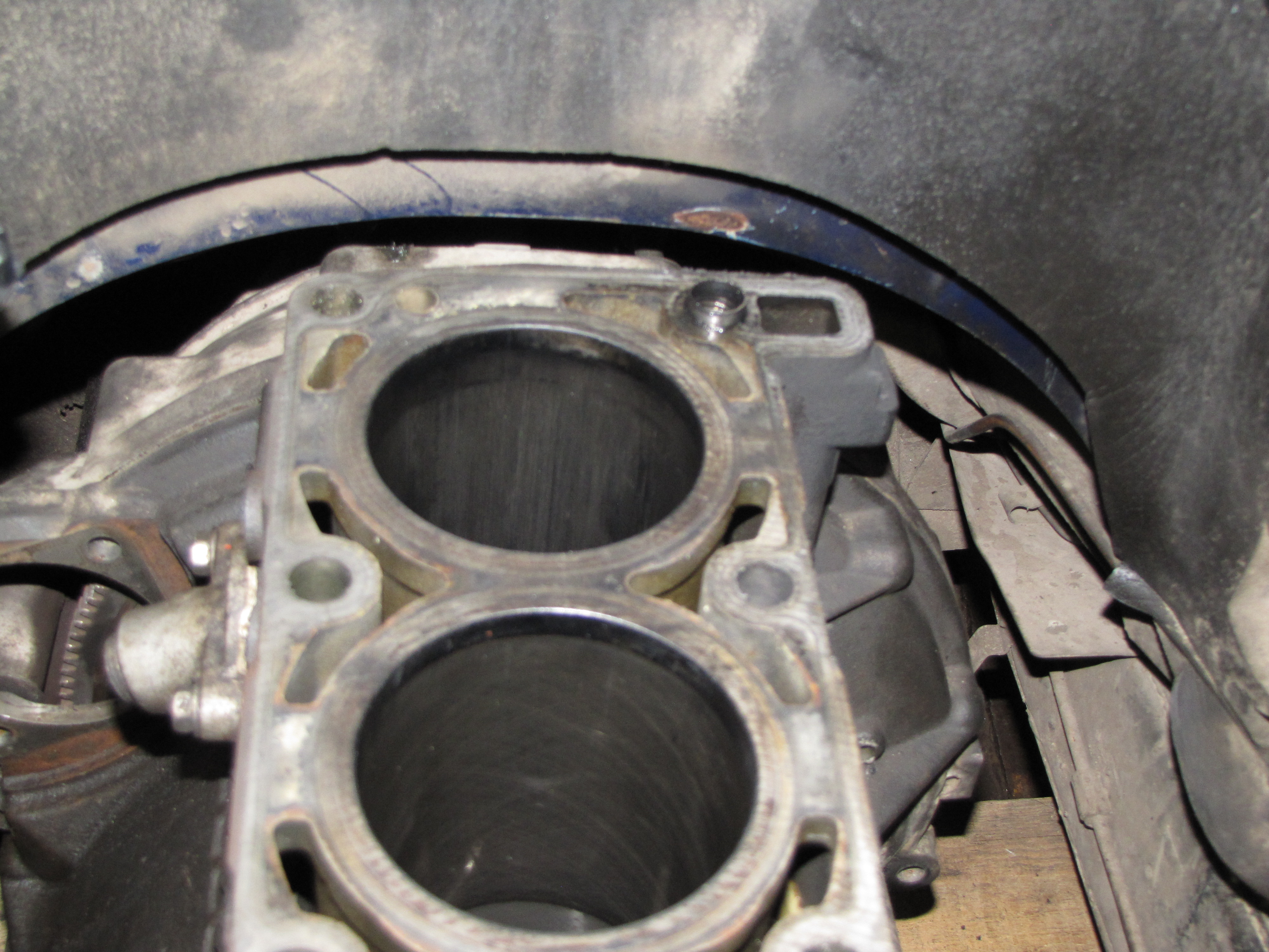

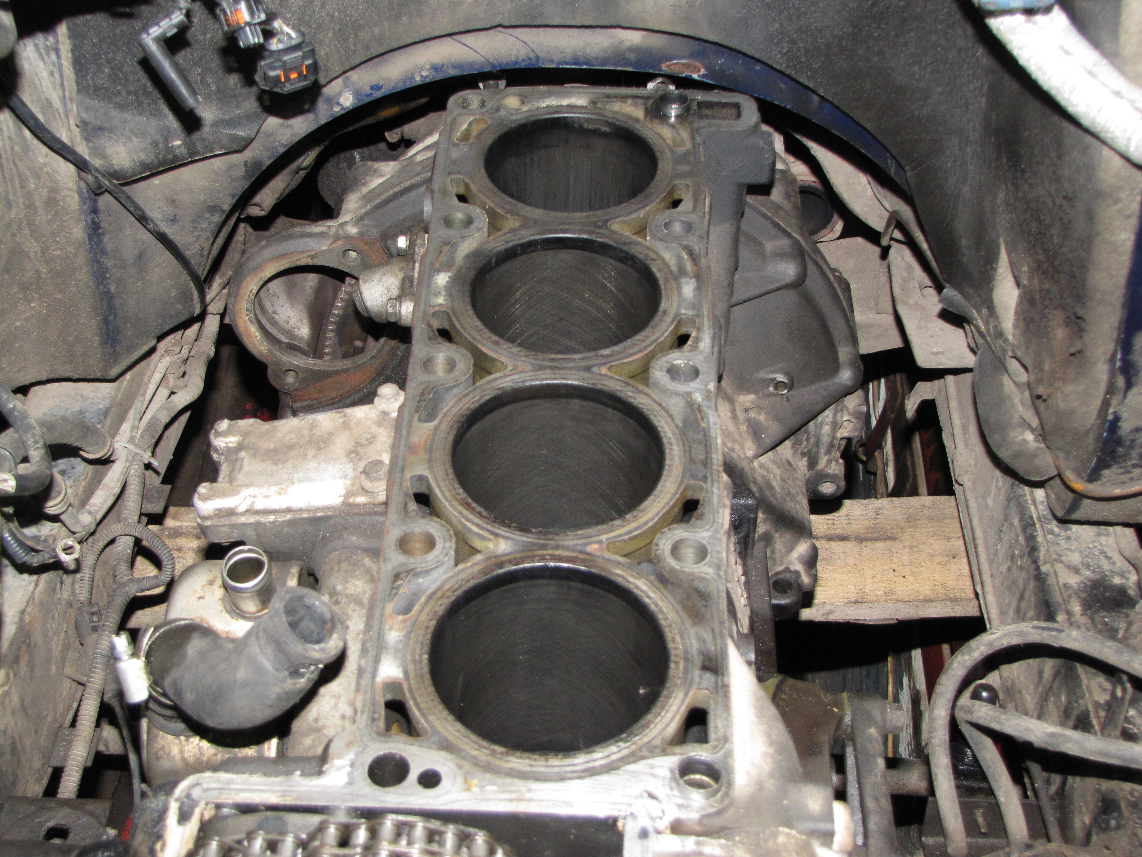

В старом блоке была дырка ,так что примерять с учётом износа было нечего блок тоже новый. С форсунками е3. Дилеру предъявлять нечего гарантия закончилась. Получается что прошитые дизели работать не могут всех их ожидает такой же итог.

rem писал(а): Здравствуйте . Какое сцепление ставить на этот двигатель ? Знаю что выжимной другой совсем .
Посмотри на 26 странице.

segyn.vrn писал(а): В старом блоке была дырка ,так что примерять с учётом износа было нечего блок тоже новый. С форсунками е3.
двигатель е-3 отличается от е-4 топливной системой и давлением на впуске-требует уточнения,нужны поршни е-4 и маслянные форсунки от е-4 или подгонять эти если это возможно,ну и цилиндры на проточку под ремонтные гильзы,есть в продаже,но все выльется в копеечку.

segyn.vrn писал(а):В старом блоке была дырка ,так что примерять с учётом износа было нечего блок тоже новый. С форсунками е3. Дилеру предъявлять нечего гарантия закончилась. Получается что прошитые дизели работать не могут всех их ожидает такой же итог.
Ну так промерьте новый блок ,не исключено ,что он вообще эллипсный ,в запчасти идёт в основном некондиция, тогда точно можно предъявить дилеру ,не смотря на окончание гарантии ,но через независимую экспертизу и суд.

segyn.vrn писал(а): Блок наверно сегодня померяю.
Блок нужно проверить на соосность цилиндров-4 цилиндр.

Диаметр цилиндров 1,2,3-й 87.014 4-й 87.018,номер корзины3082001150 судя по размеру кроме как с 4-м тут делать особо нечего. Может как то не так намеряли придут поршни повезу блок послушаем что скажут или я что то не до понимаю,размер поршней А 87.01,B87.02,Y87.03 вроде так.Вакуумный насос подобная конструкция одноплоскасная применяется на всех современных авто,ремонтировал как то вакуумный насос на Пежо 307 конструкция один в один, стоит снаружи двигателя привод от распредвала,потёк по разъёму после перегрева двигателя, менял резиновое уплотнение,лопатка из какого то полимерного материала цвета слоновой кости очень напоминает капролоктан и ведь работает. Пробег у машины по одометру 216 тыс. а ведь с неё ещё и смотали сколько то и умирать не собирается.
patriot001
Сообщений: 889
Откуда: СФО
Сообщение patriot001 » Чт сен 21, 2017 08:13
Плотновато поршневая подобрана, надо бы соток 5 разницы, получилось очень чувствительно к перегреву, но предъявить тут нечего. А что там с эллипсностью цилиндров?
segyn.vrn
Сообщений: 31
Сообщение segyn.vrn » Пт сен 22, 2017 03:40
С эллипсностью и конусом всё в пределах нормы. В описании поршня 51432 сказано возможно применение на двигателях е2,е3 . В описании к поршням е3 применяются на двигателях е2 ,е3 здесь как у гаишников что не запрещено то разрешено. Вчера получил груз в транспортной сегодня повезу блок, у поршня е4 помимо канала охлаждения поршня другая форма камеры сгорания. Всем спасибо за коментарии и высказаные мнения.

На сцепление сакс не обязателльно покупать муфту ТАЯ в сборе с подшипником подшипник на родную муфту чтобы получилось ТАЯ 876-360710А.
Сцепление сакс лучше вообще не ставить

hydro_ugar писал(а): Сцепление сакс лучше вообще не ставить
Почему они ходят на камминсах?Может первые были от немцев,а дальше пошел голимый третьесортный кетай.А как выглядит корзина от камня,хочу поставить корзину сач от камня и ведомый люк-514,чтоб педаль полегче.
Не склонен списывать всё на "голимый кетай" и подделки.
Смысла ставить эту тёплую корзиночку с нормальным луковским диском не вижу, прижим у неё слабый. Лучше корзины турбо и ведомого лук-514 я пока не вижу.
Хотите мягкую педаль, нужно менять гцс на сакс или от жидулей (вроде хода педали хватает для выжима).

Видон у корзины-как из пластилина-такую точно не надо ставить,а если поставит такую-нормальную.
hydro_ugar
Сообщений: 46
Зарегистрирован: Чт авг 11, 2011 11:49
Сообщение hydro_ugar » Вт окт 10, 2017 11:46
герман писал(а):
Вт окт 10, 2017 08:43
Пн сен 25, 2017 11:27
новая она так же как и Ваша выглядела
