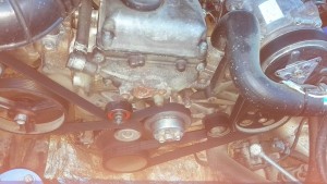

Кто как запускал ремень гура-кондишена без виски? Так никто не делал?:

Не прокатит, охват шкива ГУР практически нулевой. В колеях визжать будет как порось.

Ну, в колеях может и будет, а в гражданской эксплуатации не пищит. Охват шкива около 60°, плюс натяжной ролик прижимает ремень к шкиву с другой стороны, обеспечивая охват около 5°. Стоит 2 года, не пищит, даже когда колёса до упора. Ремень старый, натянут не сильно туго.

Убирается один ролик и подшипниковый узел виски, освобождается доступ к лобовине, вакуумному насосу. Не за чем крутить ненужные железяки. Особых целей нет, просто убрать ненужное. Неиспользуемое. Упростить.
- Сообщений: 3603
- Поблагодарили: 398 раз
ну да согласен, минус один ролик это плюс. А какой длины ремень?
- rusich
- Сообщений: 87
- Зарегистрирован: Пт фев 26, 2016 10:53
- Откуда: Петропавловск-Камчатский
Ремень 6РК1453 - 1455. Можно пристроить этот ролик на ведущую ветку между гур и кв, а ведомая ветка прямая с кв на кондей. Ремень тот же. Так гур получает хороший охват. Но ролику хуже.

Иван, извиняюсь, цифры плохо видны, длина ремня 1460.

Очень хороший вариант,но ремень должен быть сильней натянут чем в в обычной схеме,а не повлияет ли это на ресурс всех задействованных подшипников и самого ремня?Сколько уже так проехали,нужны ресурсные испытания,отписывайтесь о может быть возникнувших проблемах будем следить и может быть тоже пнрейдем на такую схему.

Натянут как обычно, езжу уже два года по такой схеме, прошел тысяч 30. Наших роликов два штуки за год ушло, сейчас год как стоит INA, появился люфт небольшой, думаю поменять смазку. Ничего не свистит. Для увеличения охвата шкива можно сделать так:
А вообще планирую увеличить диаметр ролика на сколько возможно, чтобы уменьшить его обороты. Выточу и надену на него втулку. Соответственно придется поставить ремень подлиннее.
По идее по схеме как на фото у ролика минимально возможная нагрузка и ресурс максимальный.

я ведь только сейчас сообразил про что речь. )
Такой вариант я тоже обдумывал, когда снял виску, тысяч 90 назад. Но мне емнип, показалось что ремень будет задевать за шкив помпы.
Вы пробовали так натянуть?

Пробовал. Поездил так с месяц. Это штатный путь ремня, только без шкива виски и верхнего ролика. Тоже ничего, только длинная ветка ремня от кв до кондея вибрирует сильно и слегка чиркает от вибрации по шкиву помпы. Задевает совсем чуть-чуть, без последствий, можно пренебречь. Ставил успокаивающий ролик большого диаметра на родное место верхнего ролика. Так идет ровно, без вибрации, но мне не понравилось и увёл ремень совсем в сторону.
На трех ремнях можно пройти тысяч сто. Я круглый год езжу без виски и не греюсь. Я думаю у вас в ЯНАО не сильно жарче чем у меня на Камчатке

Я вот тоже давно виску снял, а шкив остался, и подшипники в нём уже мы приклеивали к валу т.к. были проблемы с виской и на скорую руку "залепили".rusich писал(а): Натянут как обычно, езжу уже два года по такой схеме, прошел тысяч 30. Наших роликов два штуки за год ушло, сейчас год как стоит INA, появился люфт небольшой, думаю поменять смазку. Ничего не свистит. Для увеличения охвата шкива можно сделать так:По идее по схеме как на фото у ролика минимально возможная нагрузка и ресурс максимальный.
Вот тоже всё думаю как лучше поставить ремень чтоб убрать шкив виски. Плюс он ещё и звенит как колокол если по нему пальцем щёлкнуть. Представляю как он привносит в общую гамму звуков при работе.
Спасибо за фотку, попробую такую схему тоже. Если ещё не придумали что лучше.
