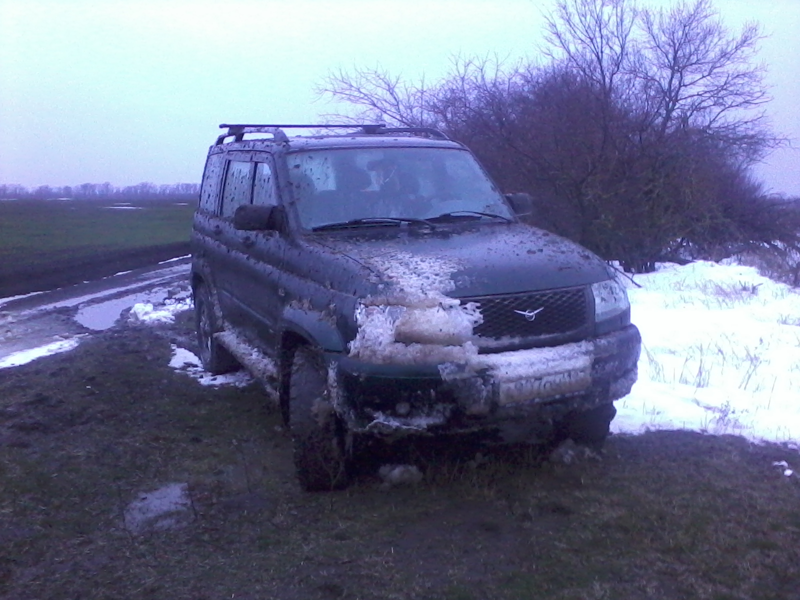

На днях отметил свой ДР на рыбалке. Заодно потестил колёса - гребут даже на одном заднем приводе. Передок включал когда гостей тащил.
теперь у меня есть домкрат и ручная лебёдка.
удивило, что у крайслера не предусмотренно буксировочных проушин, пришлось немного по толкать.
Хорошо что не было второго УАЗа, а то потянуло бы на приключения. Но лебёдку и домкрат я всё равно потестил.
Правда обнаружил течь ОЖ из расширительного бочка, запотевание шланга ГУРа и стук при повороте руля.
В субботу съездил в Торгмаш, всё сказали гарантийное, но в наличии только бачёк. Подрулевой вал - заказан.
Шланг ГУР на Ивеко такой надёжный сказали мне, что на складе нет (заказали) на всякий случай взял каталожный номер.
Заодно взял каталожные номера ремня клинового, подшипника натяжителя и подшипника со стороны привода.
Вот думаю всё это прикупить, пусть лежит в машине.
На прошлой машине, тоже постоянно уходила ОЖ, как только купил канистру 10 литров и положил в багажник, так за 2 года только 1 литр подлил.

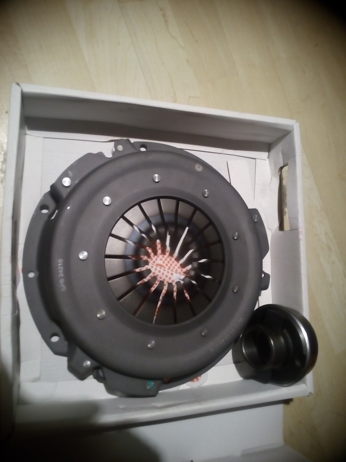

И так, завтра буду собирать свой Helicopter.
Пока решил провести инвентаризацию, на что потрачено 49 ооо рублей:
1. сцепление Starco
1. сцепление Starco

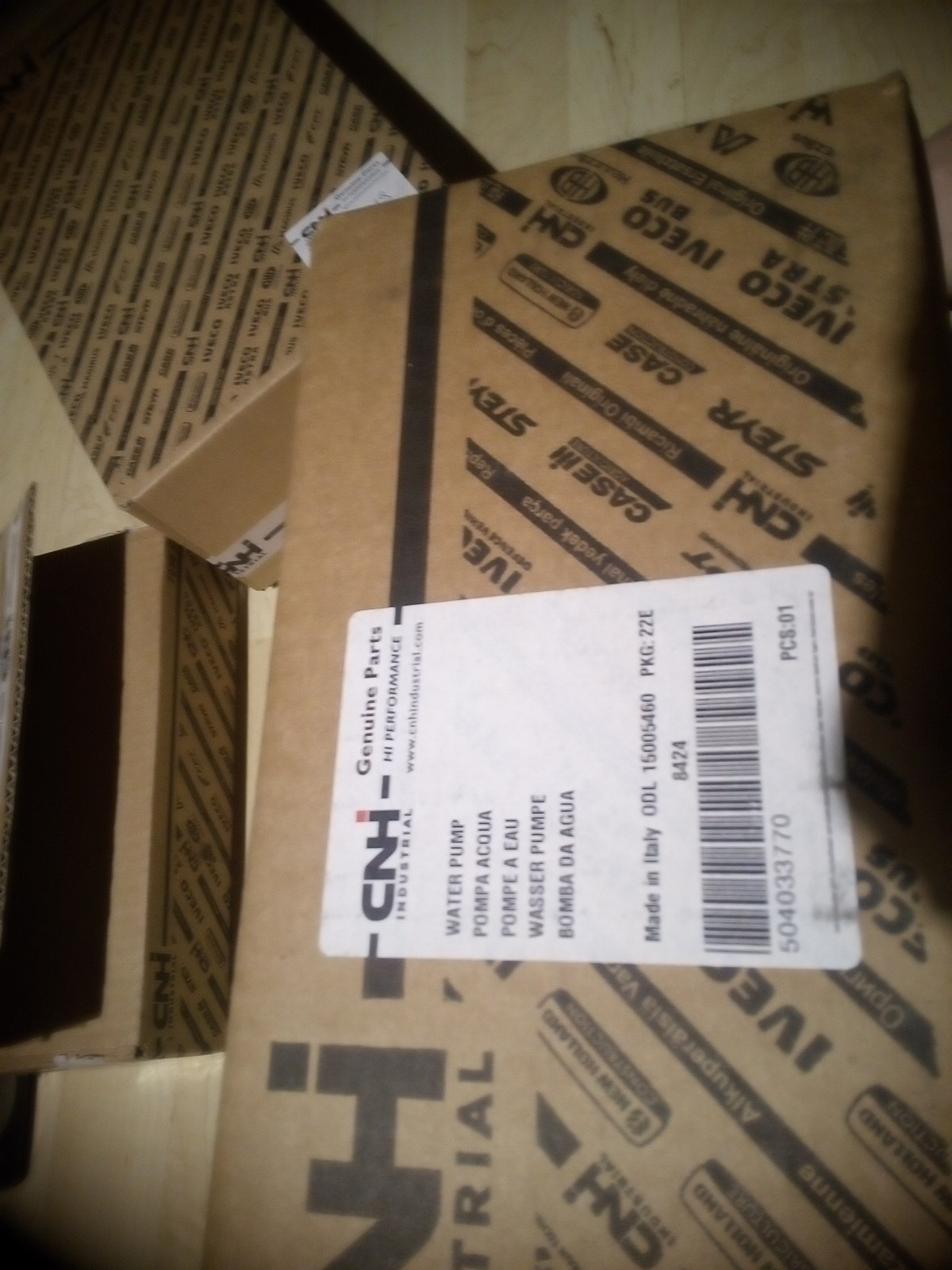

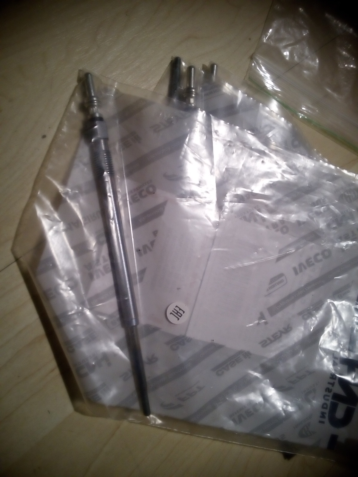

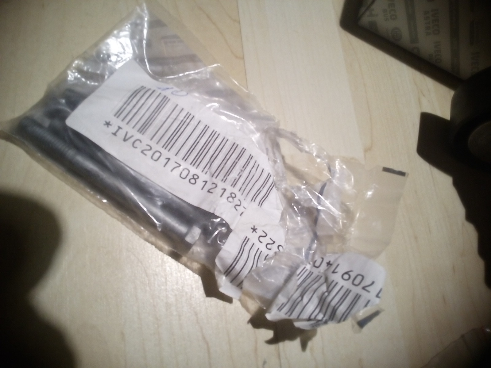

500347039 Болт ГБЦ M14X1,5X193 / F1AE
500347040 Болт ГБЦ M11X1,5X133 / F1AE Отправлено спустя 1 минуту 42 секунды:
504132147 Фильтра сапуна в сборе с крышкой Отправлено спустя 6 минут 55 секунд:
500353601 Шайба болта форсунки
500395378 Сальник клапана (запасные 10 штук по 500 рублей, т.к. не купил рассухариватель, 13500 для инструмента на один раз, это круто) Отправлено спустя 2 минуты 32 секунды:
16626535 Болт М8х1,25 вилки форсунки / зам. с 16626533 Отправлено спустя 1 минуту 44 секунды:
500055844 К-кт для замены ГРМ / F1A (Ремень, Ролик, Натяг, Болт)
