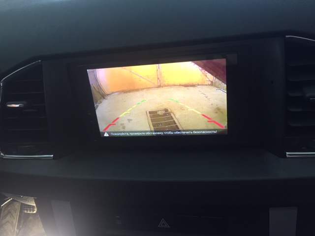

Замена штатной магнитолы в обновленной панели
Сообщение Potapm » Пн окт 30, 2017 21:22
Можно у меня

Ценник тоже уже другой.Но главное врут про размер экрана.Туда максимум 8-ка влезает,никак не 10 дюймов.Есть планшет 10 дюймов,поэтому о размере представление имеется.

Как раз встаёт. На фото же есть. Это тоже самое что и на авито в Питере. Только дешевле намного.

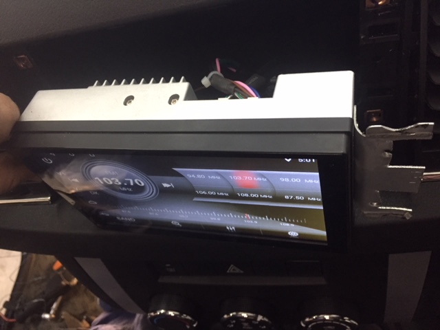

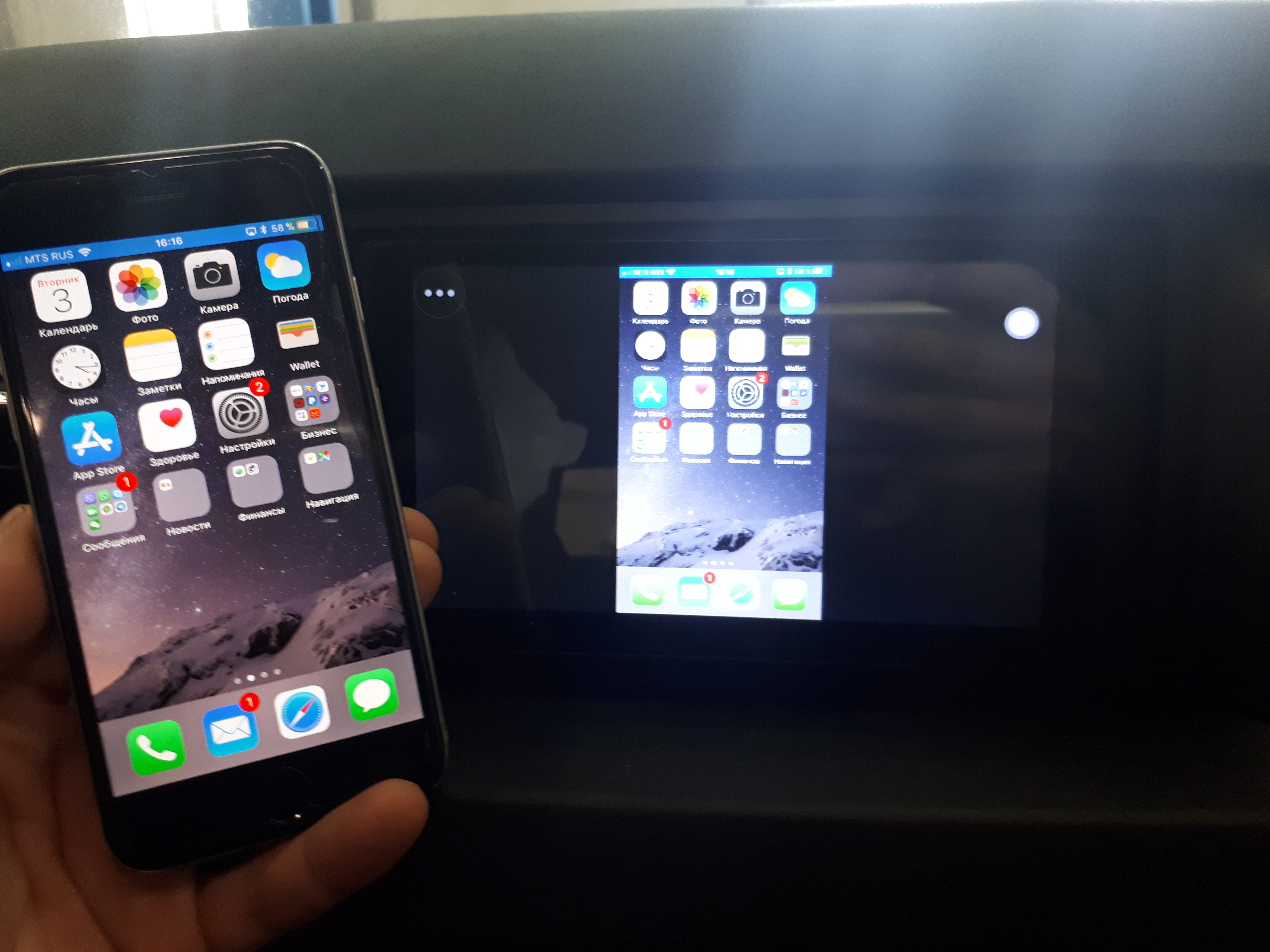

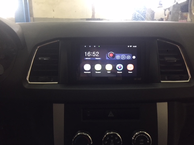

Сообщение JoHan » Вт апр 03, 2018 15:42
Создал бы новую тему для последнего рестайла да не могу.
Основная сложность при установке магнитолы в последнюю панель - малая установочная глубина.
Нашел устройство глубиной 50мм.
Кратко:
Меню на русском
Дублирование экрана смартфона Android и Apple (Mirror-Link/AirDrop)
Встроенный WiFi
Встроенный GPS
Встроенный BT с поддержкой протокола A2DP
Максимальная выходная мощность: 4*50Вт
Navitel навигатор (лицензия)
Немного фото во вложениях.
Минусы для меня - отсутствие крутилки или физических кнопок громкости - буду ставить мультируль, кто может предложить без подушки - велком.
Магнитола включается от зажигания, что для меня не очень удобно тоже, поэтому был доработан замок зажигания - появился АСС, теперь магнитола работает просто при вставленном в замок ключе. Ну и третье - звук. Он пресный, хотя и колонки Пионер компонетные 16 самые дешевые - может из-за этого. Двери проклеены... По-хорошему думаю усилитель с сабиком и будет збс.
Цена вопроса - 11500. За такой функционал - супер, гарантия 1 год.
пс. да крепеж сам изобретал

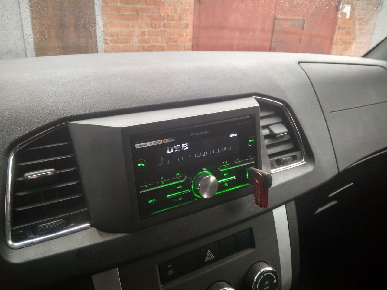

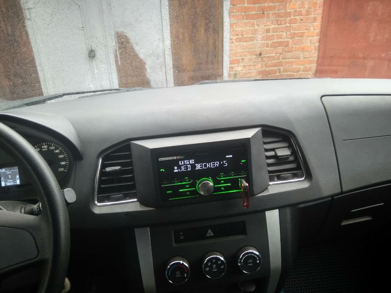

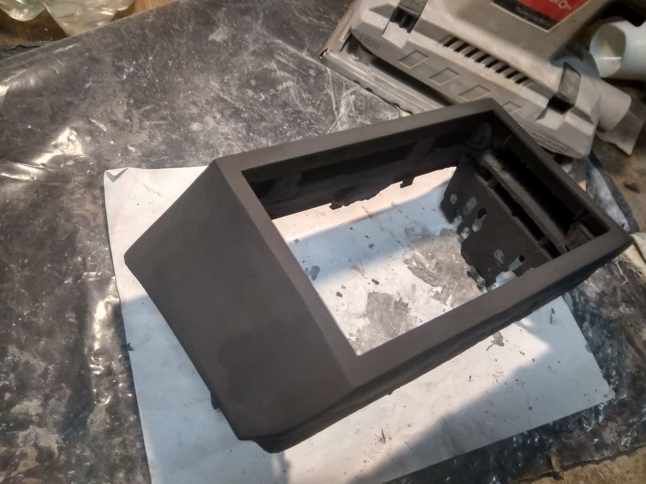

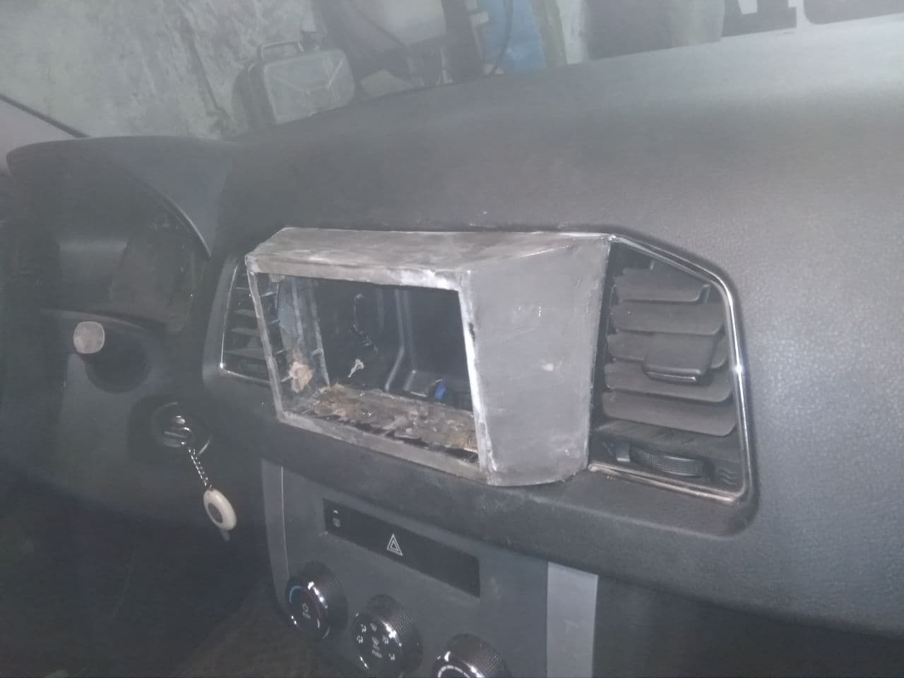

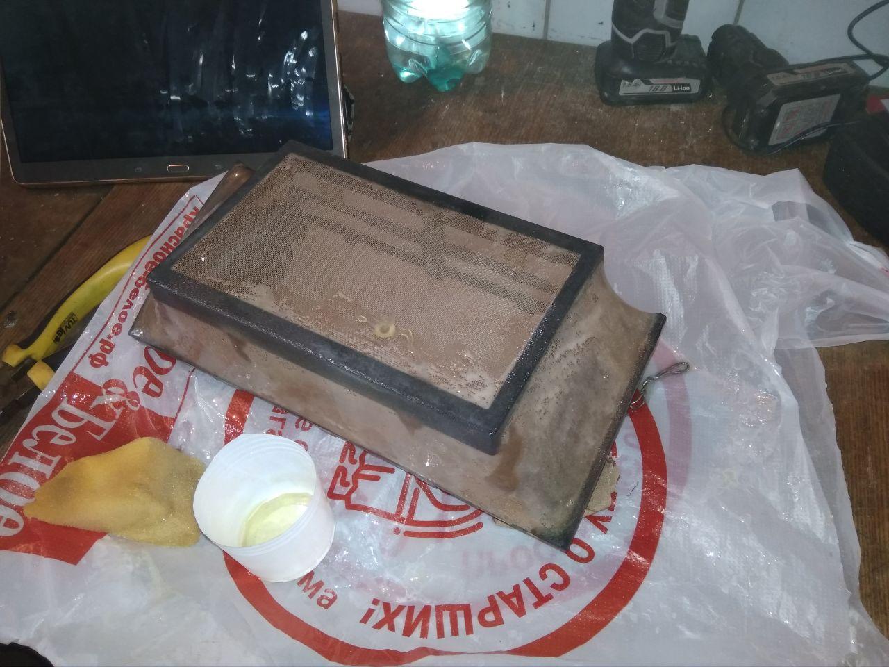

Сообщение DGera » Пн ноя 16, 2020 09:50
Lopar писал(а):
Пт окт 19, 2018 15:49
Так что получается, не каждая 2DIN магнитола ставится в нынешний Патриот? В старом у меня стоял Пионер, в нового тоже хочу Пионер купить. А он не встанет, колхозить не хочется.... :-[
Машина досталась с гамнитолой Пролоджи, та которая плоская и отлично ставится в штатное место последнего рейсталинга. Просто магнитола, ни каких андроидов. Звучание еще туда-сюда, но вот тачскрин... Ни знаю кому как, но меня он выбешивает, тем более подсело зрение. Сразу же купил 2-дин Пионер, с учетом полной шумки дверей, закрытием всех технологических отверстий в оных и 4-х канальным усилителем, звук наконец стал неплохим. Но магнитола торчала из бороды. Так прошло 2 года), и вот, наконец, руки дошли. Ни чего сверхестественного, все делал как пишут в интернетах: чулки, стеклоткань с эпоксидкой, шпатлевка в нанадцать слоев, шлифовка и покраска. Можно было магнитолу утопить на 2-3 см, но решил сделать заподлицо с бородой, т.к. планирую сверху сделать бортики для установки планшета. Вот их покрашу в серебристый цвет.
photo_2020-11-14_12-33-15 (2).jpg (93.7 КБ) 12668 просмотров

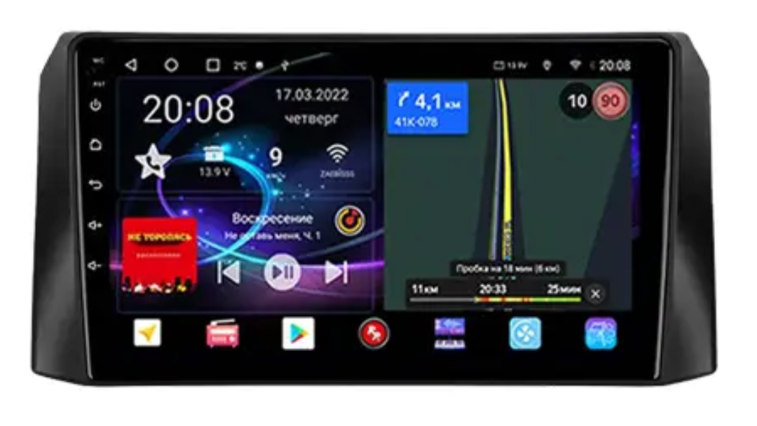

Сообщение Matrix » Чт фев 29, 2024 13:50
Похоже, что китайцам таки удалось создать аппарат, специально доработанный для установки в УАЗ Патриот (с 2016 г.в.), сохранив все стандартные функции заводского МРА и добавив к ним не мало интересных прибамбасов (правда за дополнительную плату).
Ценник конечно конский - 53 тыр. со всеми прибамбасами за 9-ти дюймовый аппарат со скидкой на Али (есть и 10-ти дюймовый, ещё дороже).
Суть для меня не в этом.
Сколько я не изучал, как из нашего родного МРА вытащить звук по цифровому каналу, так ни к чему и не пришёл. А тут на тебе, листаю интернет, смотрю дорогие поделки звука в УАЗах и нарываюсь на высказывание установщиков автозвука, что в этот мол машин будем ставить проверенный временем и надёжный аппарат (на то время предыдущая версия аппарата, без приставки "2K").
Смотрю дальше, китайцы его уже улучшили.
Блин, наш МРА примерно 40 тыр. новый на 7-ом урезаном ведроиде, а тут на 10-ом ведроиде, с возможностью установки любых программ на свой вкус под свои задачи, а главное с выводом звука хочешь по оптике, хочешь по коаксиалу за 38 тыр.
Главное "пилить" и "ваять" ничего не надо (не в обиду тем, кто "пилит" и "ваяет", просто у меня это не шибко получается, более по сердцу заводское).
P.S.: Теперь потянет за собой этот источник процессор, усилитель, полную шумку и т.д. и т.п.
Что поделать, только на отличном звуковом тракте можно прочувствовать все прелести Hi-Res.

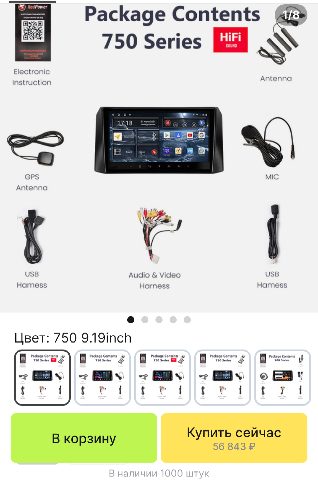

Сообщение Matrix » Ср мар 06, 2024 13:27
RedPower 75254 Split Hi-Fi две модели:
- кнопки внизу, 9.19inch
- кнопки слева 9inch
https://aliexpress.ru/item/100500589089 ... 4726435942
