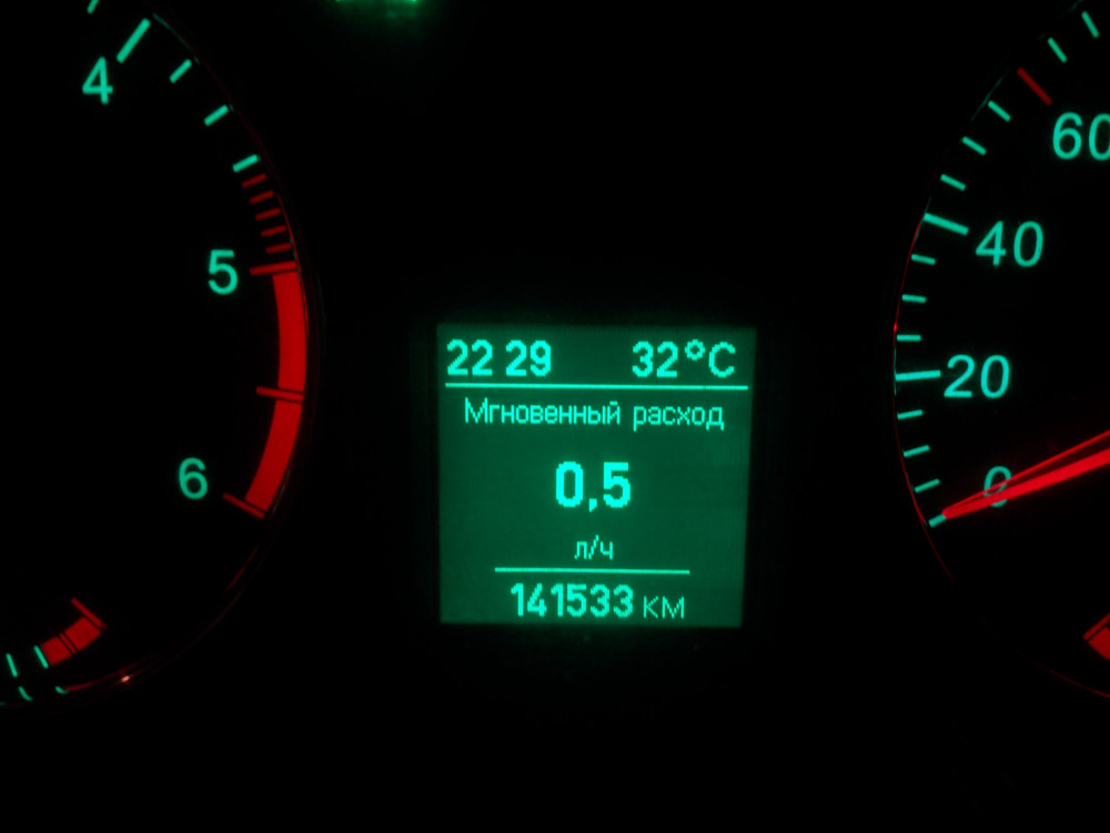

Подскажите, забортная температура на дисплее показывает градусов на 25 больше, чем на самом деле. Всё остальное показывает как надо. Помню, что как-то можно было зайти в настройки - типа калибровка спидометра, ещё что-то, там датчик температуры в чувства можно привести?
2015 год, дизель змз514 (если это важно. кстати, у дизеля и бенза приборки одинаковые?)

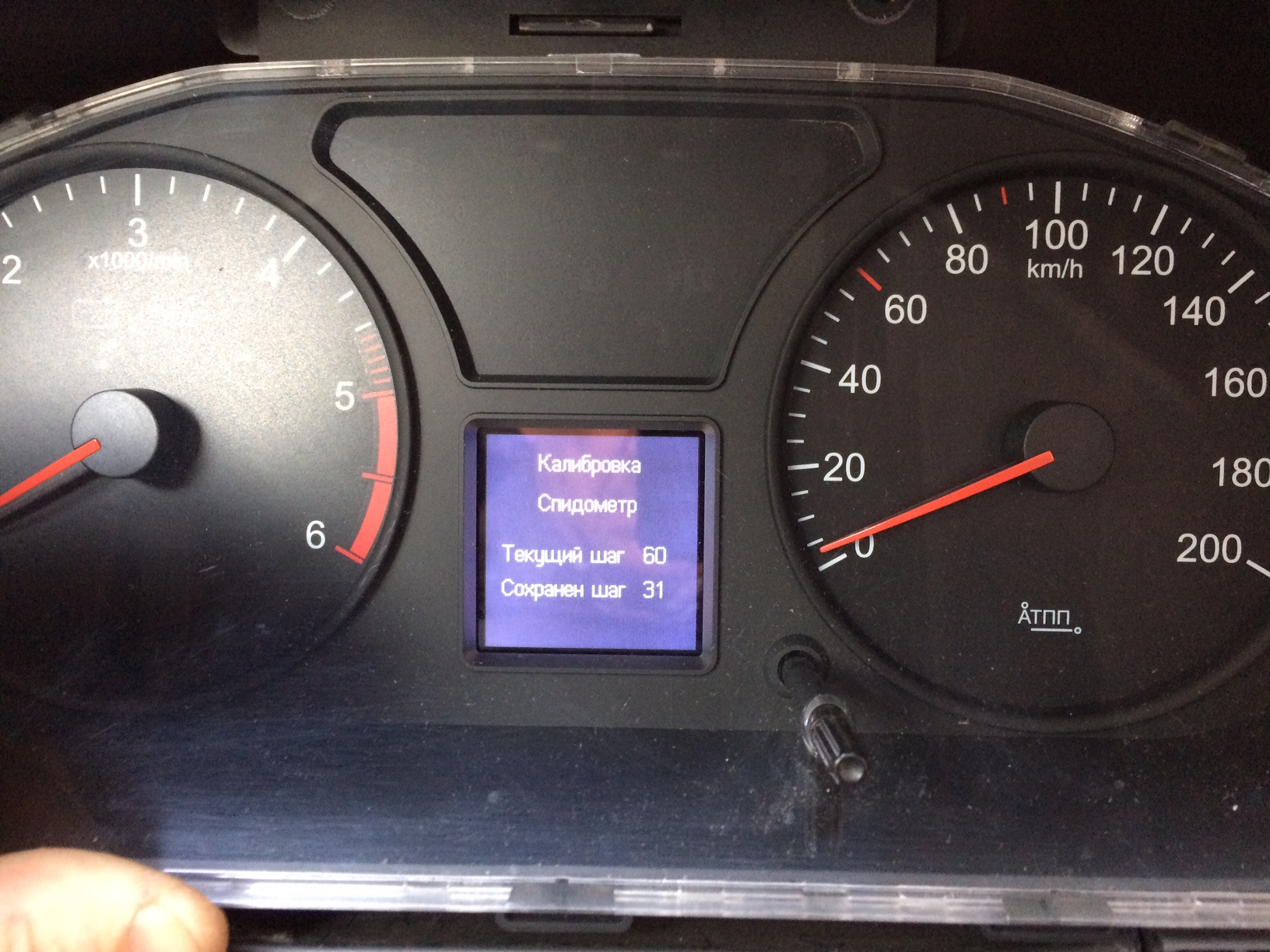

Сообщение slava1974 » Чт сен 02, 2021 07:41
На ютубе есть канал,СанСаныч называется.В одном из последних видео он показывал как в режим калибровки входить.

Сообщение Omen20 » Чт сен 02, 2021 10:02
Впервые слышу, что у КП есть режим калибровки. Тест приборки - да, но не калибровки.
На дизелях и бензинках приборки разные.
По датчику температуры воздуха - это обычный терморезистор, там калибровать нечего. Если он "типа врёт", то его сопротивление вышло за номинал - плохой контакт, окислился и т.д. и т.п.
Проще и дешевле поменять. Сам датчик от ВАЗ-2110, по крайней мере у меня. Брал в "Би-би" во такой
Датчик температуры наружного воздуха СЧЕТАМШ 2110 с разъемом 21150-3288210-03
картинка с драйва
надо скидывать клемму с аккума или разъём приборки, подключать при зажатой крутилке.
градусник не корректируется. видимо контакт сгнил.

Сообщение Omen20 » Вт сен 14, 2021 09:50
heibert писал(а):
Пт сен 10, 2021 23:26
Спасибо за инфу, надо будет погуглить, что это за зверь.
heibert писал(а): ↑
Это калибровка стрелок для выставления по начальной риске. При опрессовке на вал шаговика стрелка получается с некоторым отклонением, поэтому выравнивается софтом, либо после перепрошивки требуется, т.к. старые значения затираются.
Для тех, у кого проблемы с приборкой!
Сообщение Blondi13 » Вт окт 12, 2021 20:57
Это не калибровка, а режим «тест» для проверки работоспособности индикаторов.
heibert
Сообщений: 91
Сообщение heibert » Ср окт 13, 2021 13:13
Режим тест - это держать кнопку при включении зажигания. А если клемму скидывать - это вход в режим настроек, там вся работа уже по ЖК дисплею
